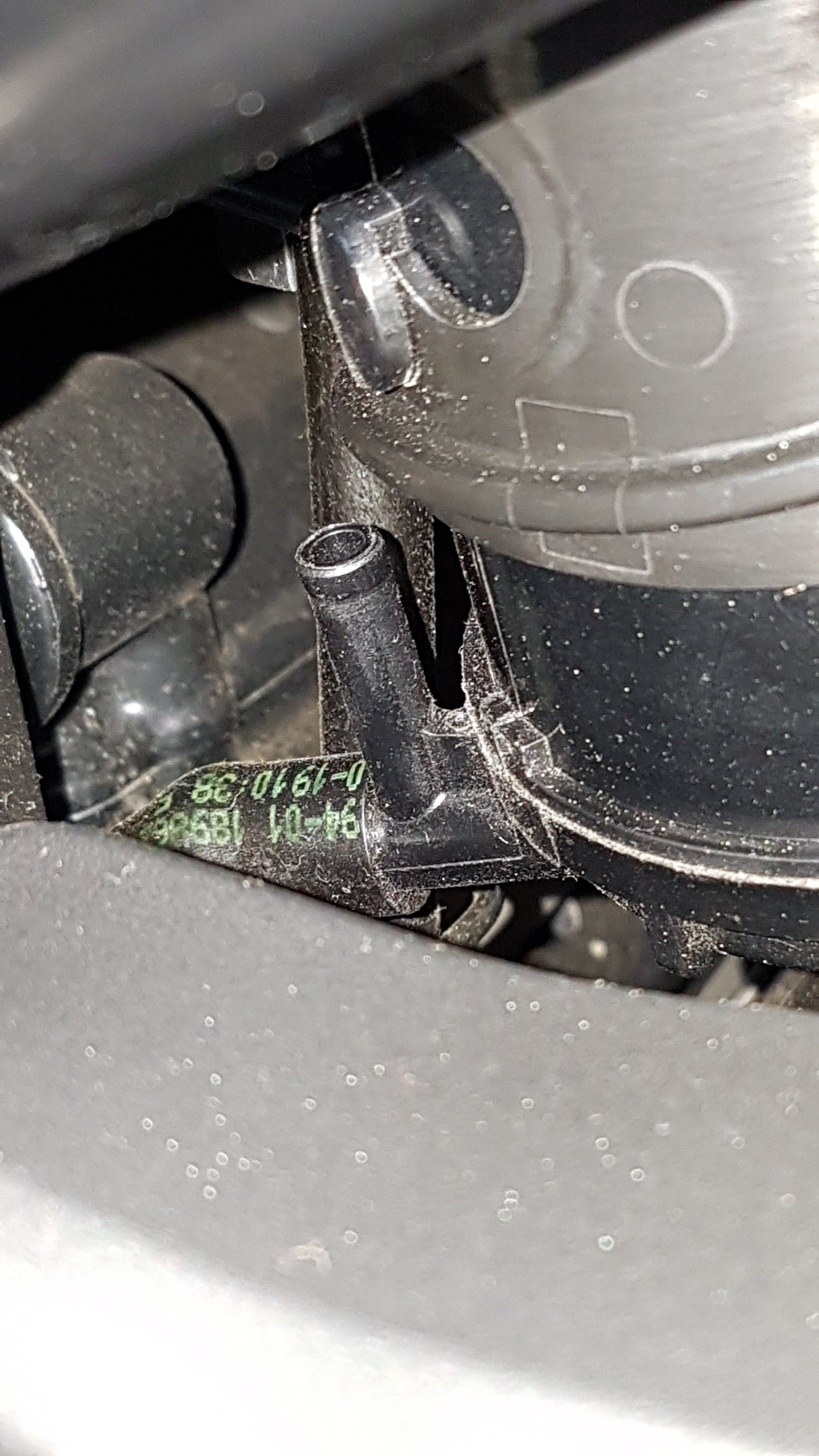

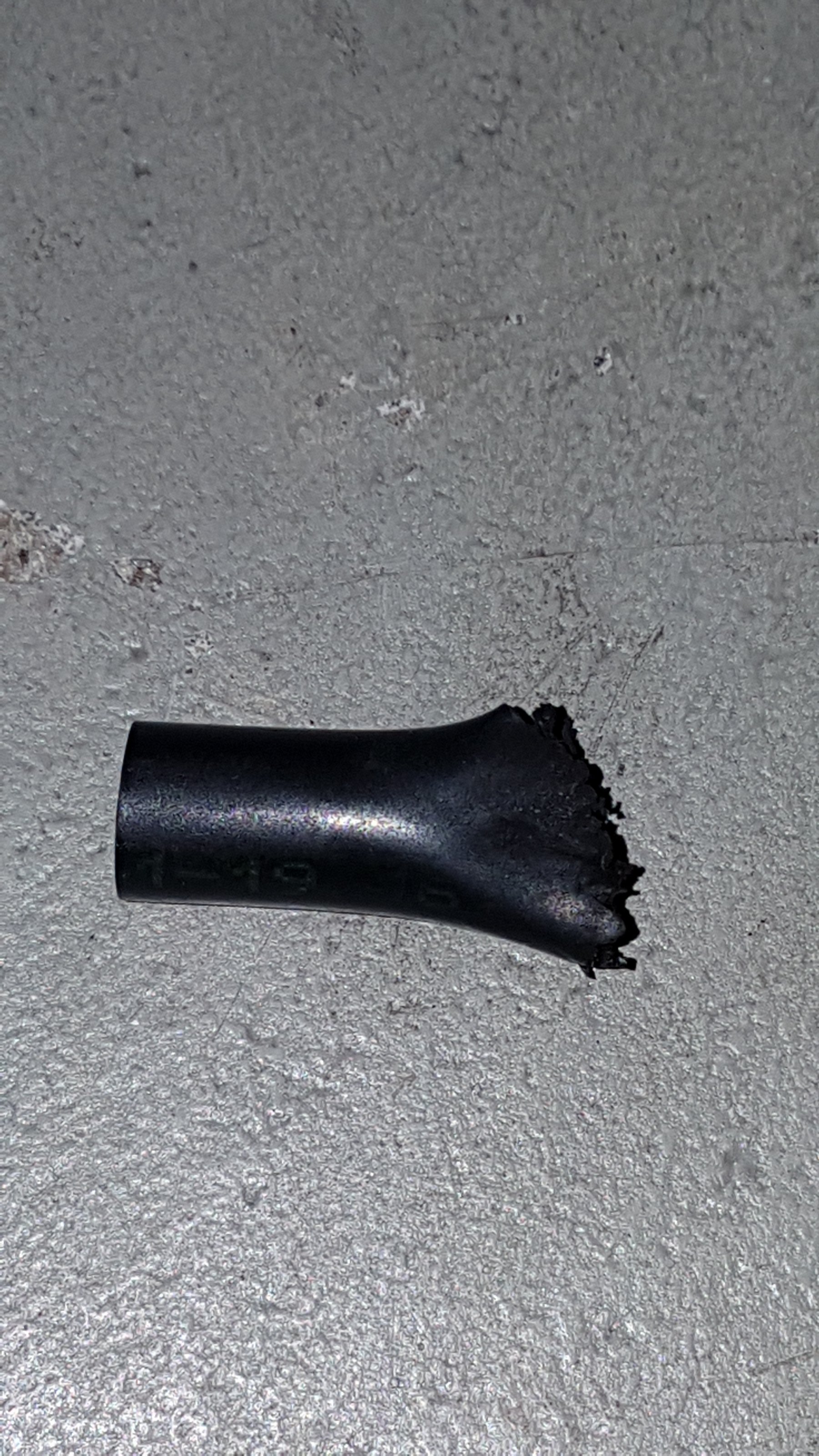

an unserer BMW F 950 GS (aufgebockt, Hauptständer) lag heute in der Garage unterhalb des Motors ein abgequetschtes Stück Schlauch (s.Bild).

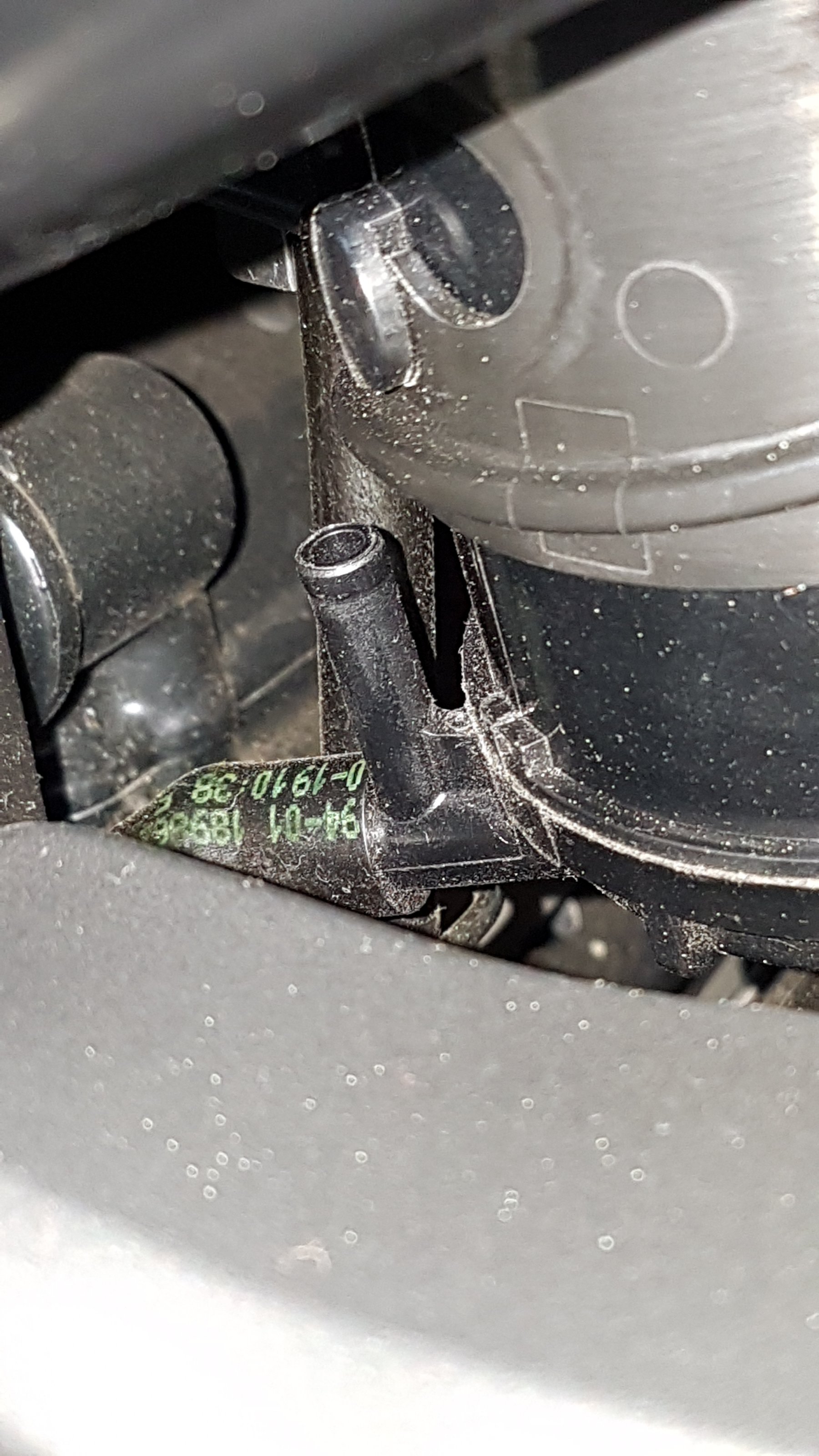

Weiterhin befindet sich ja an der linken Fahrzeugseite hinten unterhalb der Sitzbank ein schwarzer Behälter (s. Bild).
Was ist das für ein Behälter?
An diesem Behälter ist ein vertikaler Stutzen, und ich weiß nicht ob da ein Schlauch fehlt oder nicht

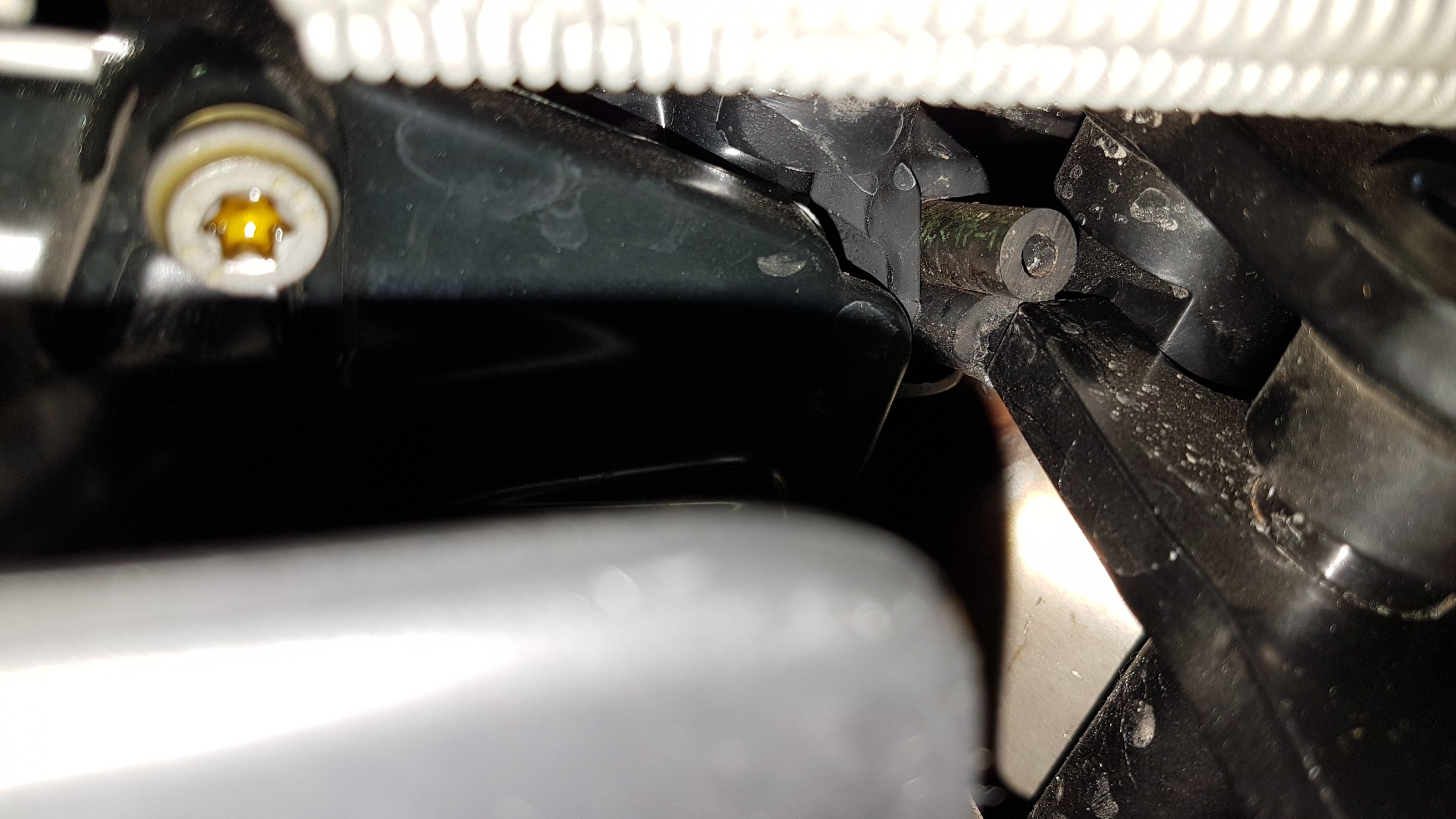

Die Scherstelle des abgegequetschten Schlauch habe ich gefunden, das stammt vom Hauptständer (s. Bild).
Immer wenn das Fahrzeug aufgebockt wurde, hat ein Teil des Hautständer den Schlauch gequetscht.

Wie kann ein Schlauch (ich vermute ein Überlaufschlauch) so lang sein., das er vom Hautständer zerquetscht wird. Da stimmt doch etwas nicht, oder?

Ich fahre zwar nur die kleine Schwester, aber da die Technik teils identisch teils ähnlich ist, antworte ich mal.
Der Behälter enthält so weit ich weiß einen Aktivkohlefilter als Teil der Tankentlüftung. Auf den Stutzen kommt nichts drauf. Der Schlauch könnte ein Überlaufschlauch des Tanks sein. Er endet bei mir neben dem Hauptständer und wird nicht gequetscht.

Stimmt, es ist ein Aktivkohlefilter. Das konnte ich mittlerweile herausfinden.
Und es ist ein Schlauch zur Tankentlüftung
Der war unten ca. 2 cm länger und wurde deshalb vom Hautständer (beim Aufbocken) regelrecht abgequetscht.

UPDATE......das wird auf Garantie gemacht (neuer Schlauch in richtiger Länge)
Der Schlauch Tankentlüftung oder Tanküberlauf war unten etwas zu lang (ca. 2 cm)
Beim Aufbocken wurde der dann vom Hautständer so nach und nach abgequetscht.
Die haben überprüft, ob der Schlauch oben noch korrekt aufgesteckt ist.
Mit Luft durchblasen oben am Tankeinfüllstutzen in der dafür vorhandenen Querbohrung und ja, die Luft kam unten am Schlauch raus.
Auf meine Frage wie das sein kann?
Wissen wir nicht, der z. Zt. aufgesteckte Schlauch ist einfach bzw. war etwas zu lang.
