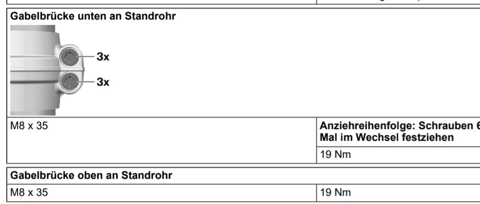

ich wollte mich erkundigen, ob jemand weiß mit welchem Drehmoment die untere Gabelbrücke angezogen wird.
Hat jemand eine verlässliche Quelle?

Du muss die Schrauben 6
Mal im Wechsel festziehen mmit 19nm

Dürfte ich nach deiner Quelle fragen? Will nur auf Nummer sicher gehen, dass ich dann keinen Mist baue und sich was selbstständig macht.

Was für Schrauben hast du da drin? Auch M8? Dann machst du mit 19Nm nicht viel verkehrt…
Um die unter Gabelbrücke zu lockern muss ich den Lenkungsdämpfer abschrauben, da ich sonst nicht an die Schrauben komme. Mit welchem Drehmoment müsste ich diesen anziehen. Danke im Voraus.
