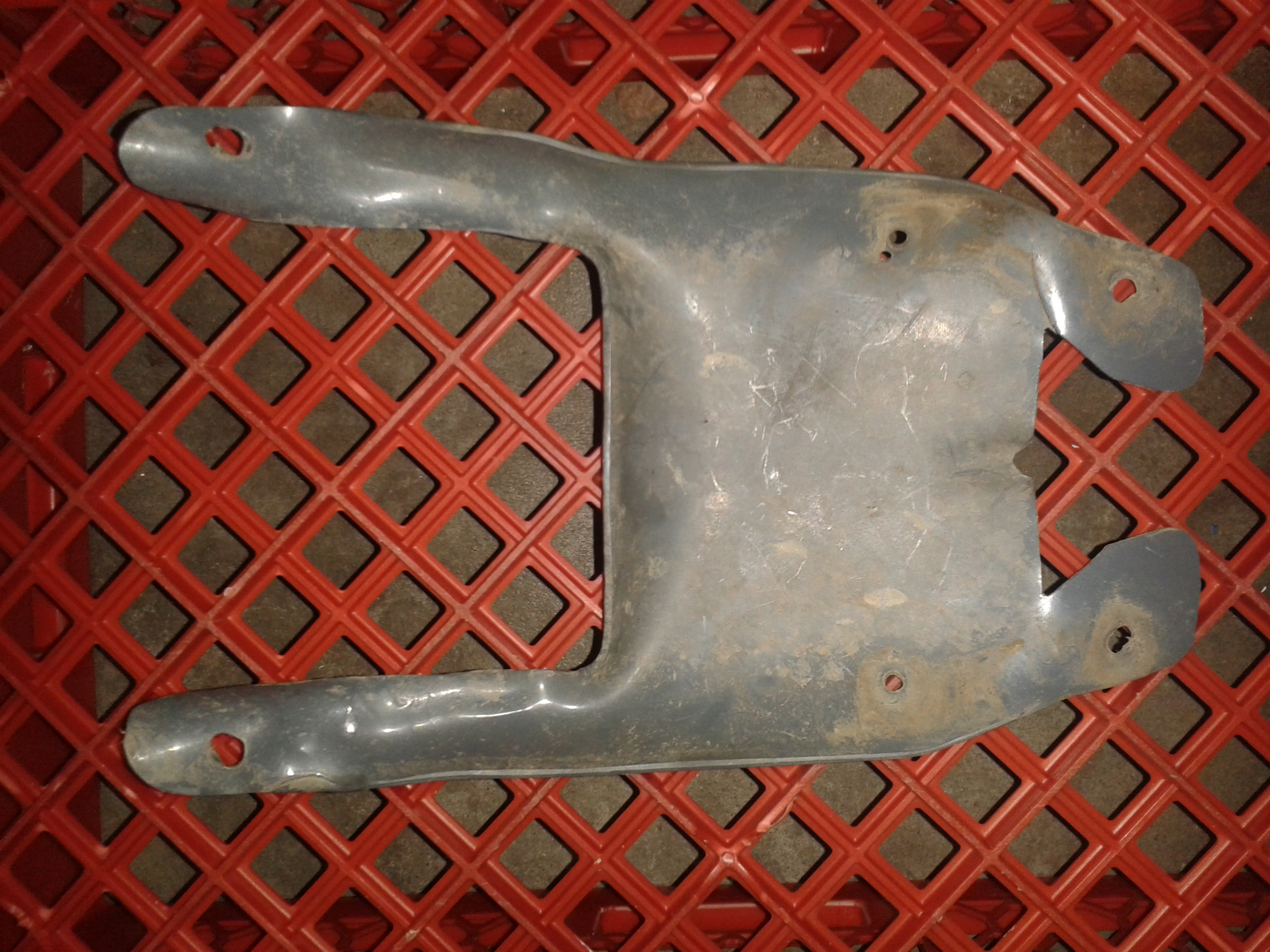

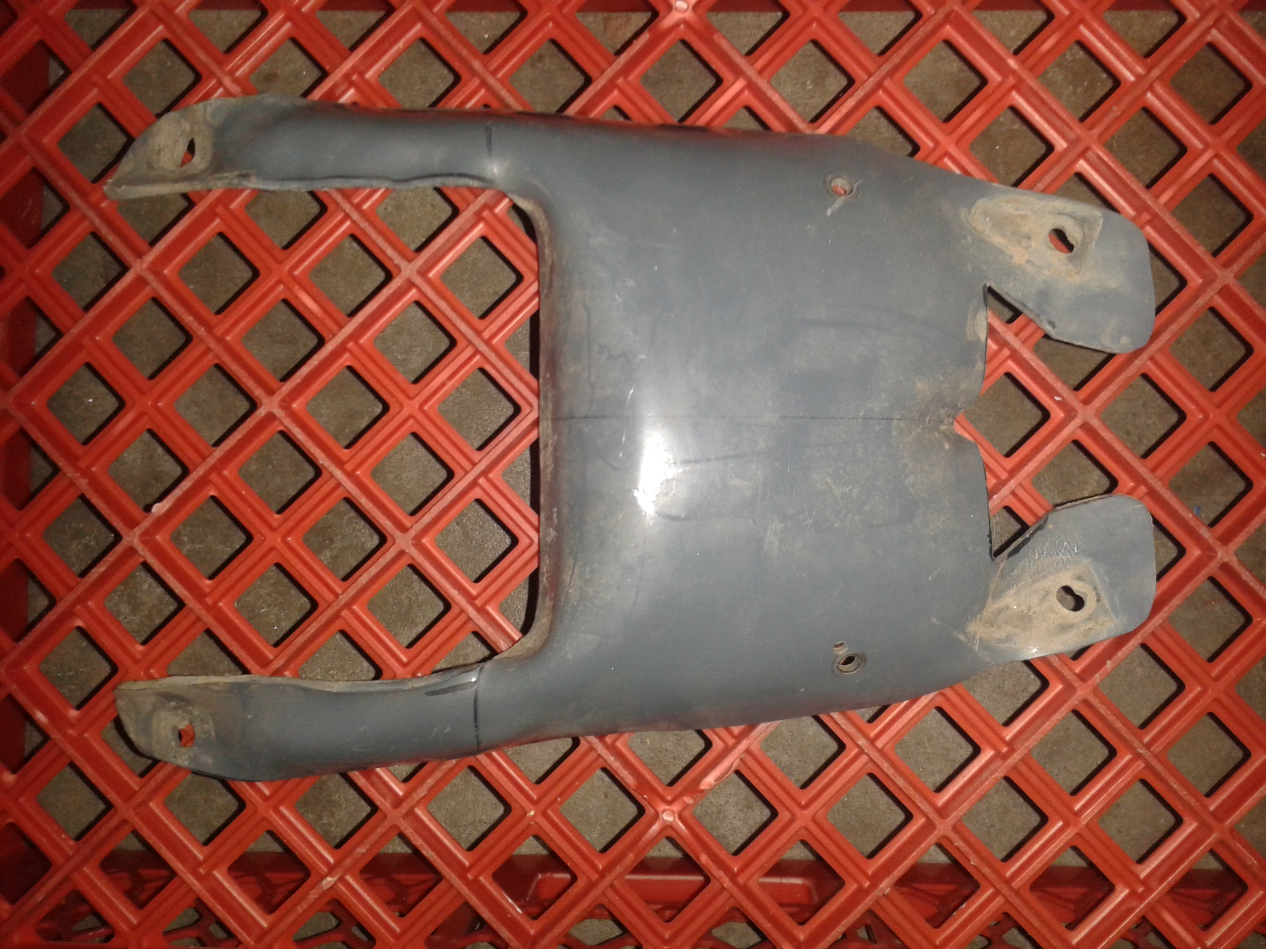

Ich bin auf der Suche nach einem Hinterradkotflügel bzw. Innenkotflügel hinten für meine HP2 Enduro.
Da ich den 7 Liter Hecktank montiert habe, und mir die verbliebene Öffnung zwischen dem Tankende und dem Kennzeichenhalter nicht gefällt, möchte ich mir einen solchen Plastikschutz zurecht schneiden.
Danke Michael

ich hatte mir von dem Innenkotflügel mal einen Gipsabdruck gemacht, eine 3mm PVC Platte ausgeschnitten und mit der Heissluftpistole angepasst. Geht bestimmt schöner, aber erfüllte seinen Zweck:
André

Würde ich es nochmal machen, würde ich so´n Maurereimer (oder dickwandigen Kanister) zerlegen, aus dem sich andere einen Spritzschutz bauen. Kost nix und ist einfacher zu verarbeiten. Brauchst etwa ein Sück von 33x22 cm. Wenn man das Material nicht zu heiß macht bleibt es elastisch. Wenn Du solo bist oder Deine Partnerin noch verliebt ist, kannste auch den Backofen nehmen und Dich langsam an die Temperatur rantasten.;)
Bei meinem PVC Teil ist nach ca 15.000 km eine der Laschen eingerissen, könnte man aber auch wieder kleben (Tangit z.B.)
André
