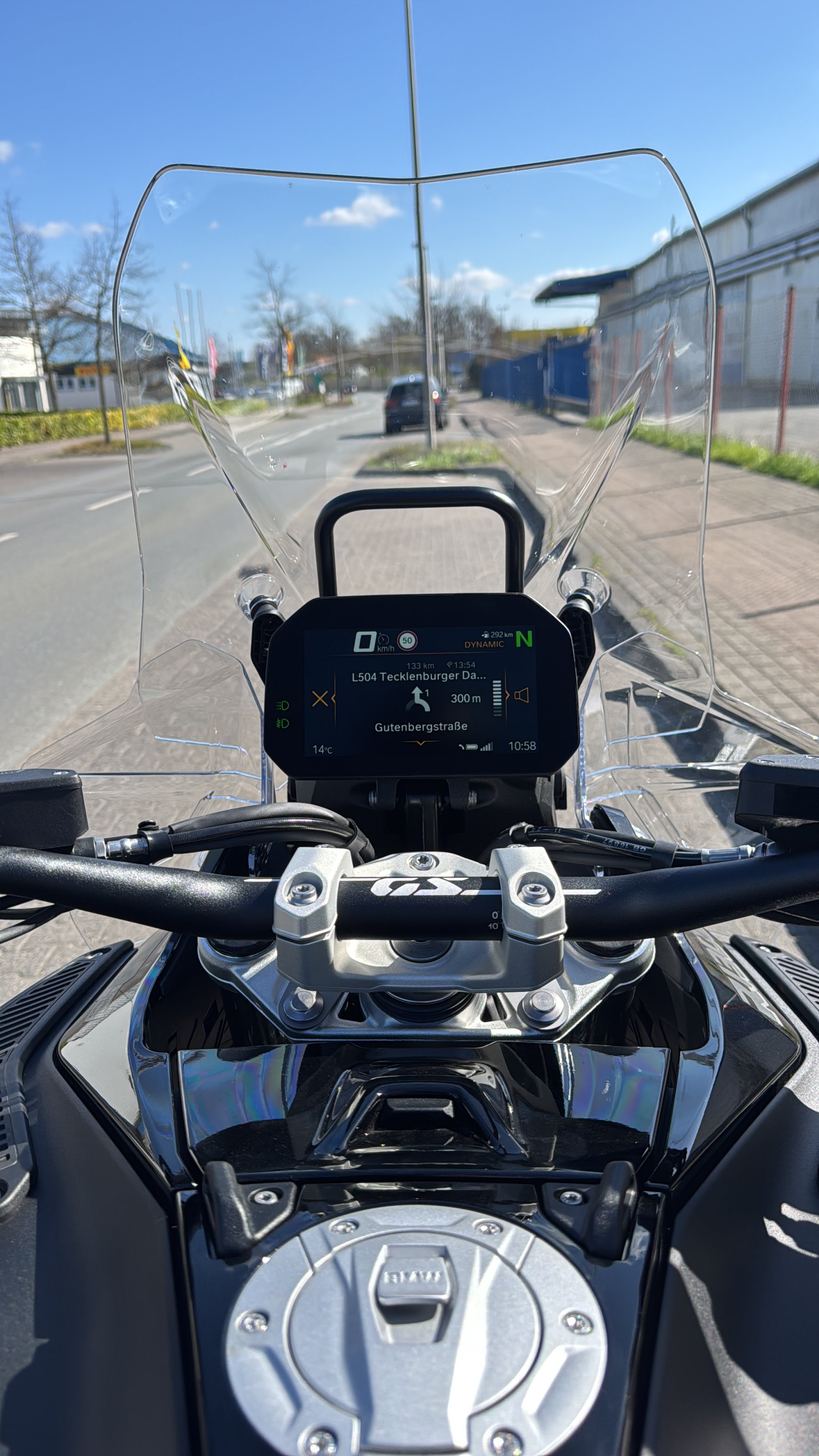

Hallo zusammen,
ich habe mir an meiner Adventure den Wunderlich Adapter für das XT2 bestellt, funktioniert aber gefällt mir garnicht, weil er so weit hervor steht. Ich überlege nun ob ich mir irgendwo eine Halterung organisiere die ich an die Halterung für das Original BMW Navi montiere anstatt die BMW Halterung, dann muss ich aber das Kabel von BMW Trennen oder am besten ausbauen / Stillegen und das des Garmin anschließen, hat jemand von euch das schonmal gemacht?
Meine Idee:
Viele Grüße Arne

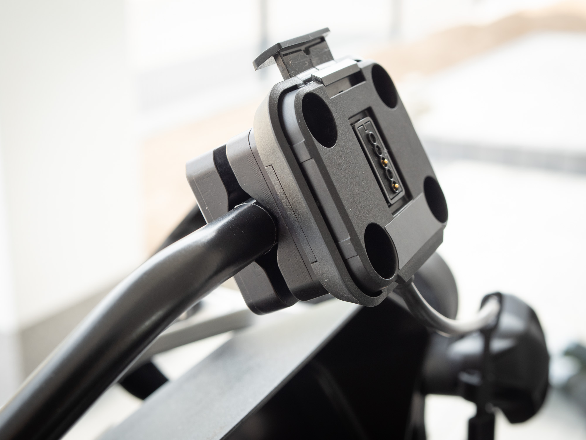

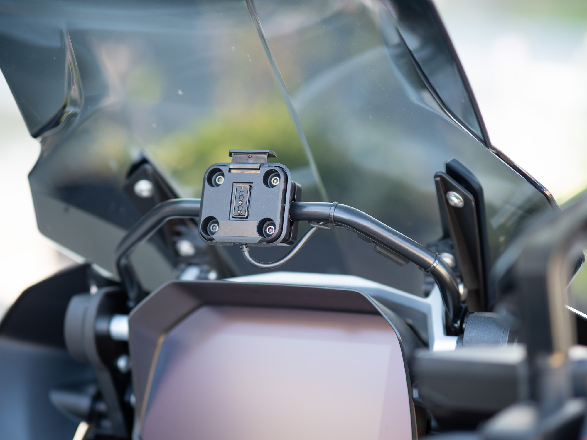

Hallo Arne –
schraube die BMW-Navigator-Halterung ab und trenne das Kabel vom Stecker (der steckt unter der Radar-Abdeckung; so hatte ich dass mal in einem YT-Video gesehen). Lass' den Bügel dran und dann kann ich, wie eben schon erwähnt, die Halterung von Kugelflex empfehlen.
Damit die Original Garmin XT2 Halterung an den BMW-Bügel montieren, den Strom dann mittels BMW-Reparaturstecker an dem Stecker abgreifen, wo vorher der BMW-Navigator angeschlossen war.
Meine 1300 er steht noch beim Händler, von daher kann ich nur von Fotos von meiner 1250 er dienen:

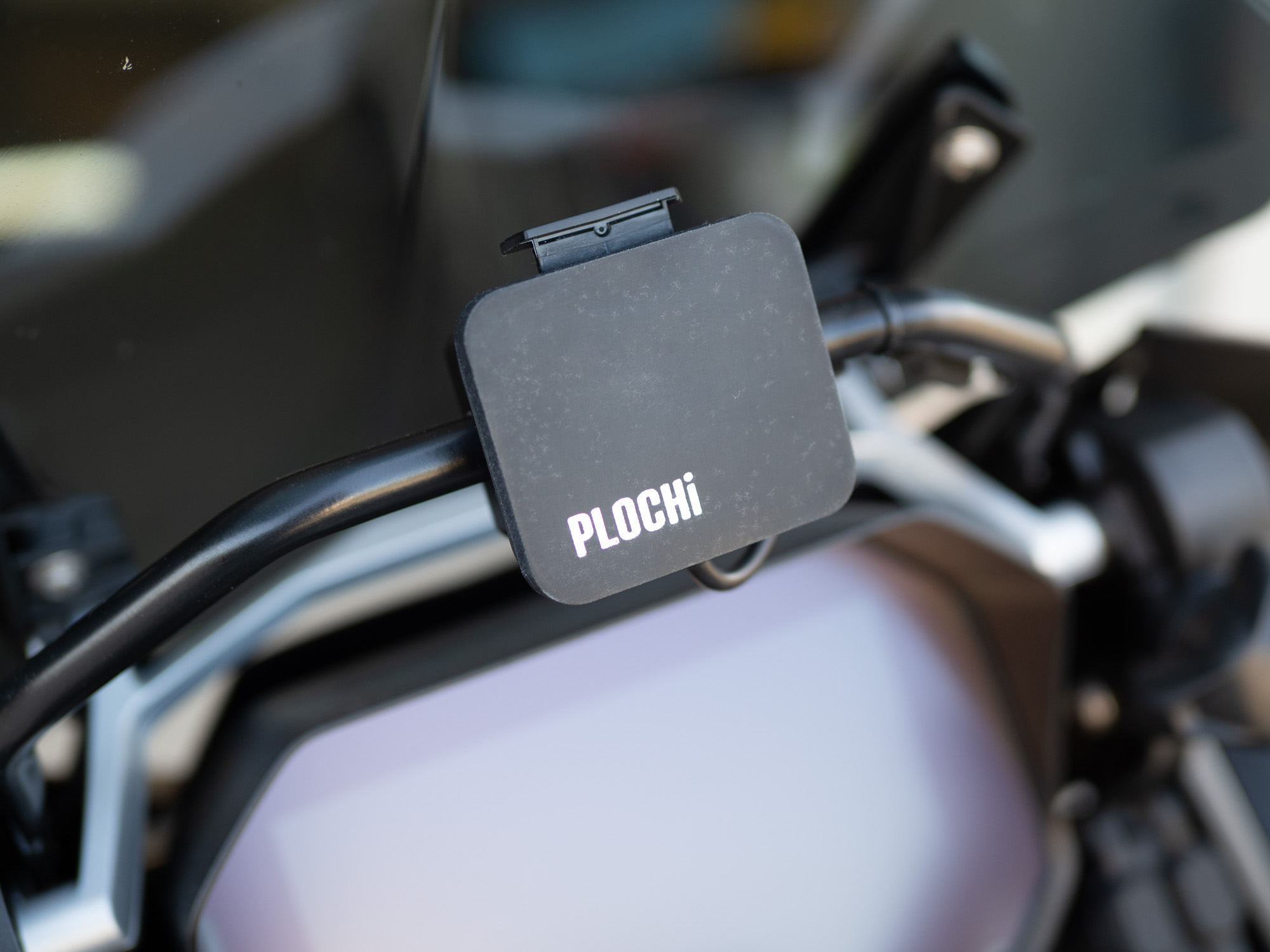

Zumo-200719-02.jpg Zumo-200719-03.jpg Zumo-200719-04.jpg Zumo-200719-05.jpg Zumo-200719-06.jpg Zumo-200730-07.jpg Zumo-200805-08.jpg
Die kleine Abdeckung hatte ich mir von einem Forumsmitglied anfertigen lassen.

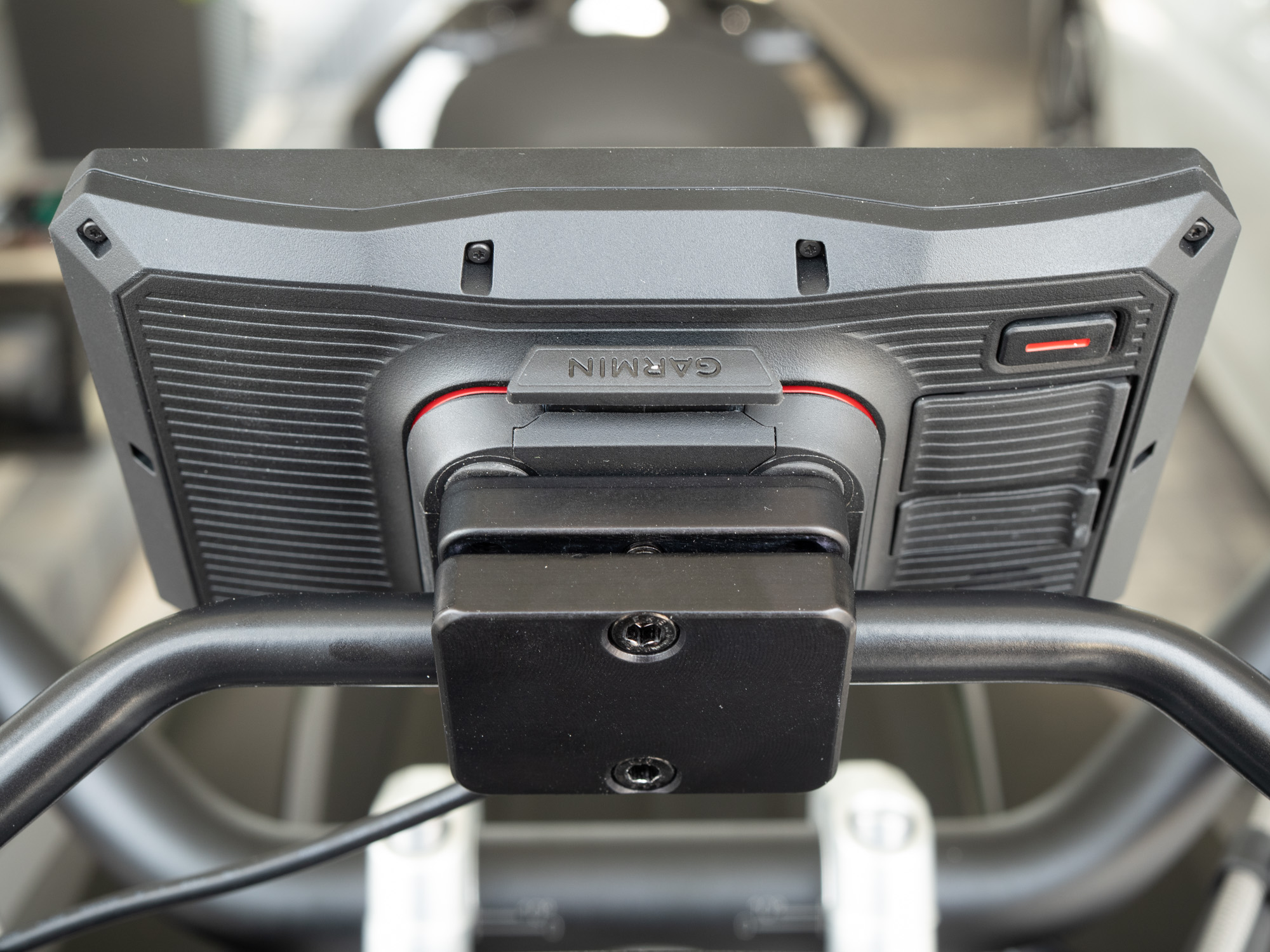

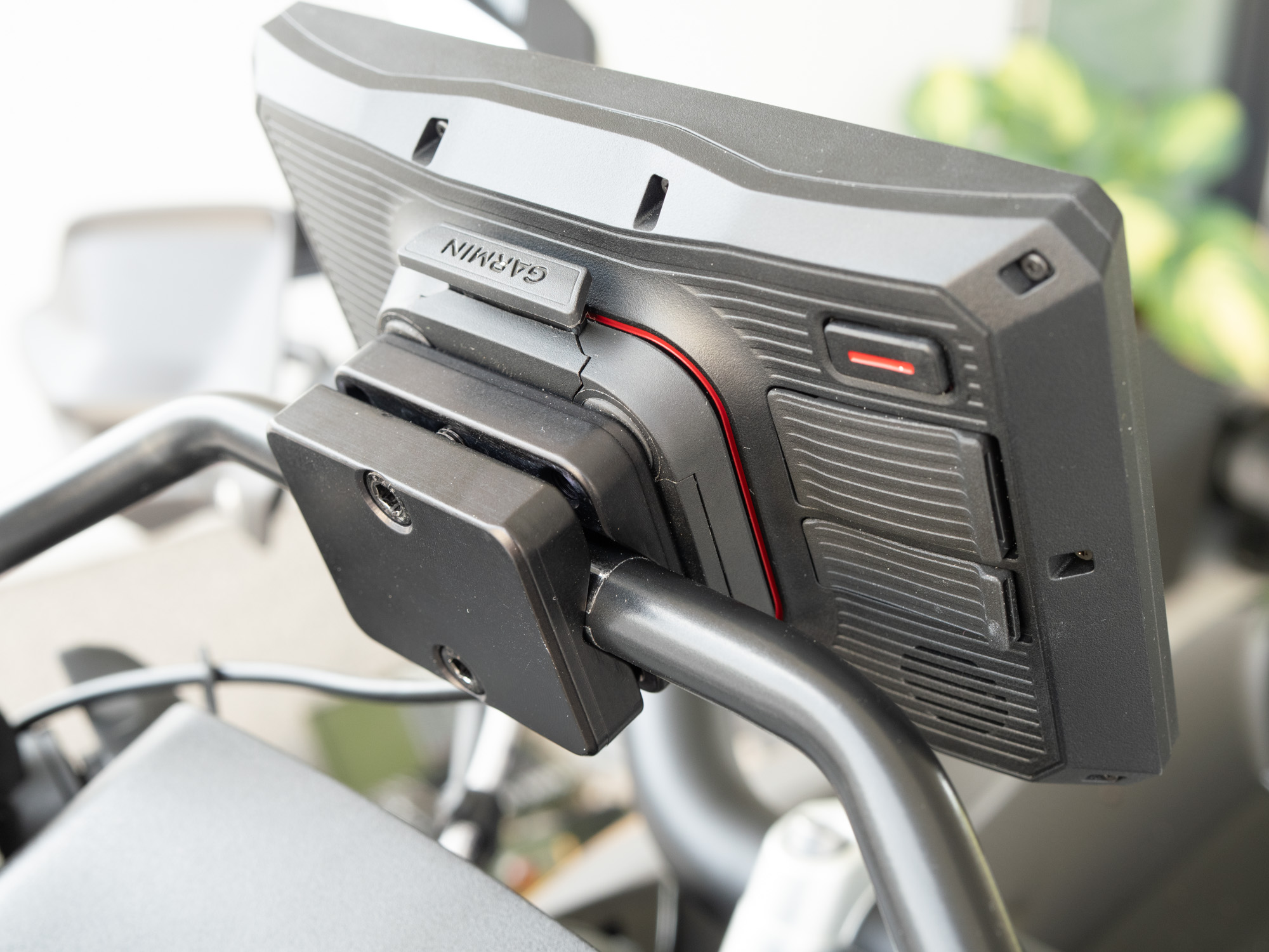

Ich werde mein Garmin Tread 2 ebenfalls so an der 1300 er befestigen (hatte diese ohne Navi-Vorbereitung bestellt).
Das Zumo sitzt darin bombenfest.

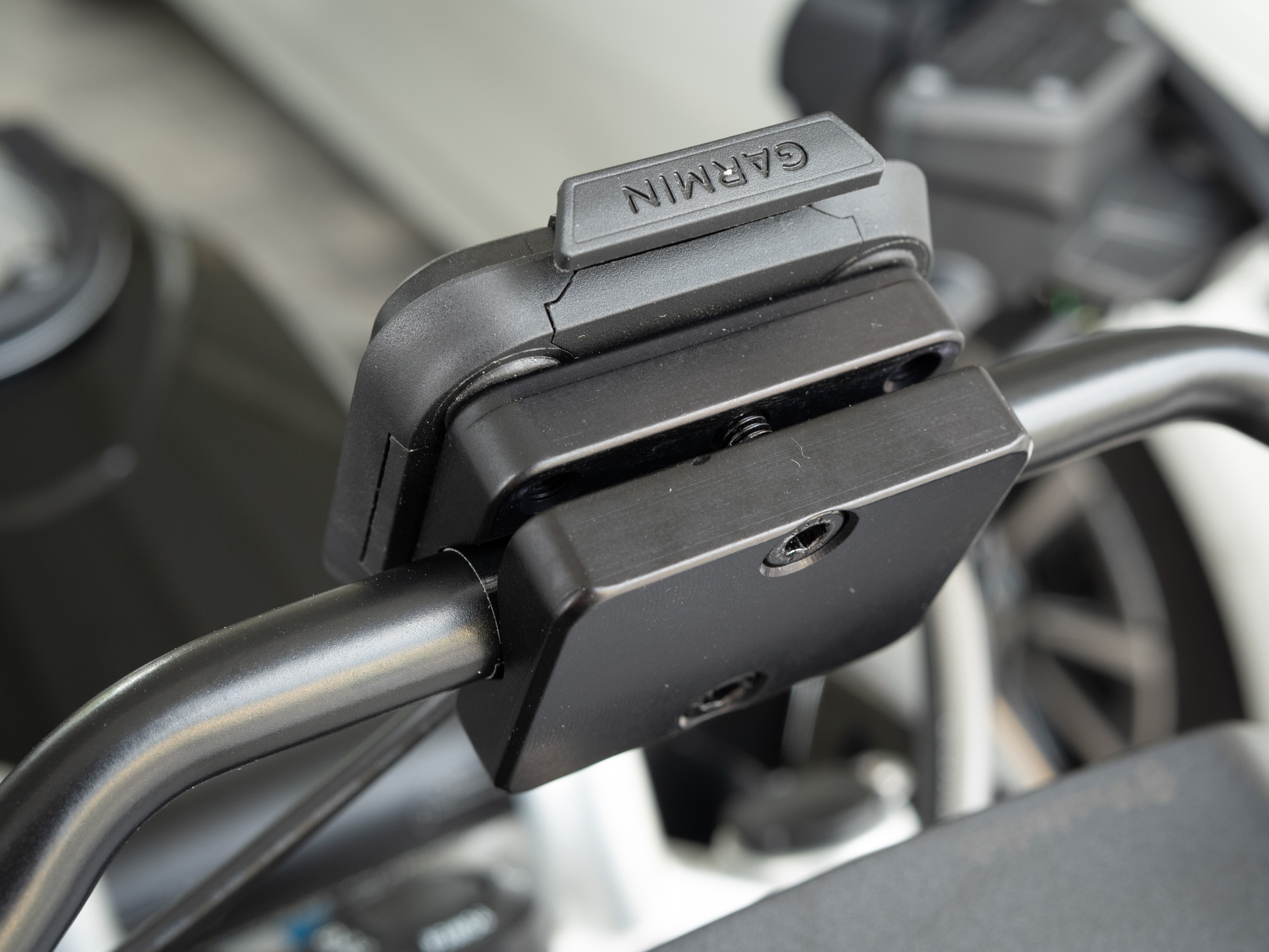

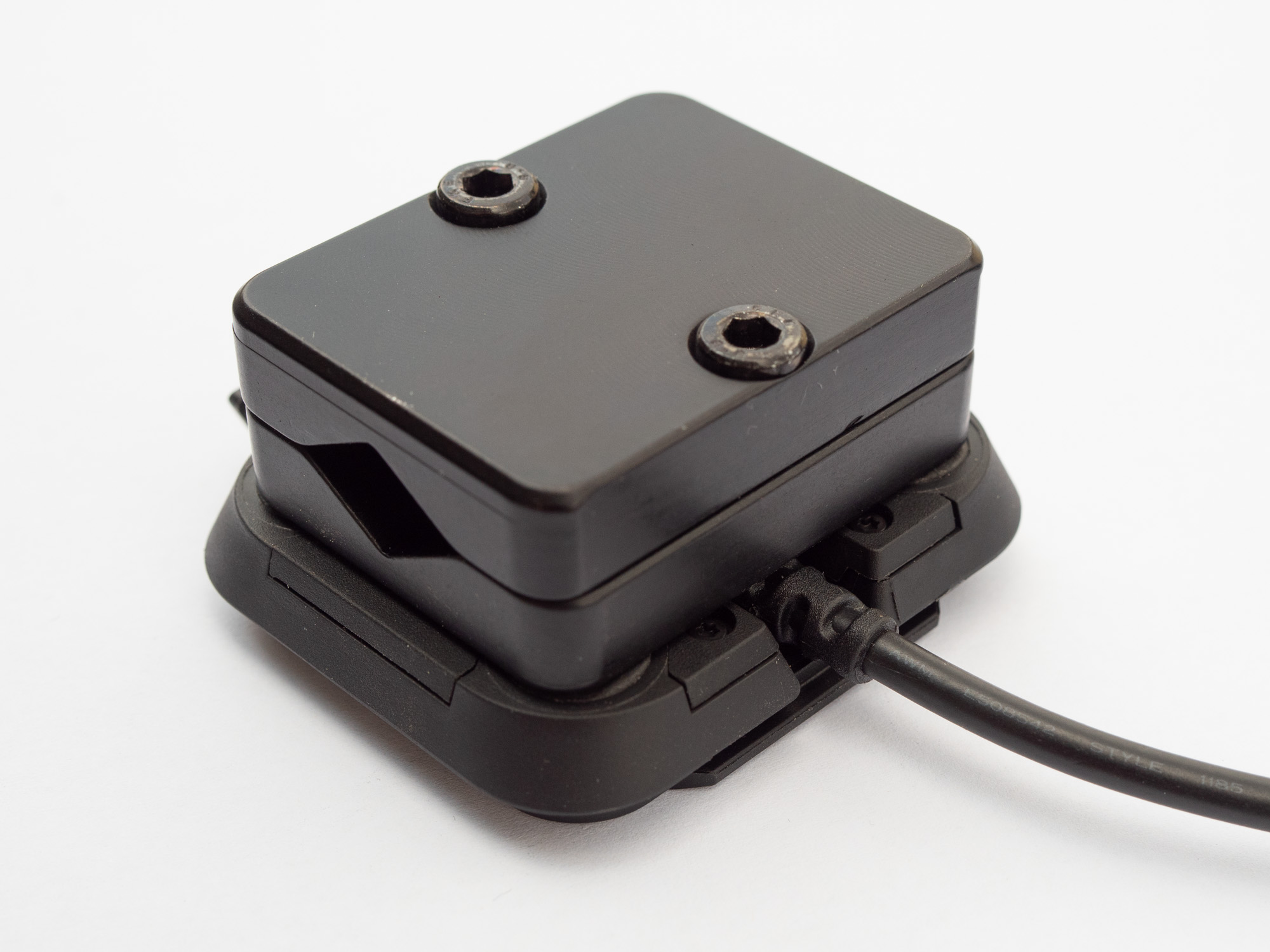

Servus Arne,
ich hatte für meine R 1250 GS auch den Wunderlich Adapter für den Garmin XT2 bestellt.
In der Tat steht das Navi dann sehr weit vor.
Ich habe mir dann den 3-d Adapter von E-NavXT bestellt und hier steht der der XT2 nur noch minimal vor. Ich kann damit leben, zumal ich ich den Originalhalter noch für den BMW-Navigator brauche.

Den 3-d Adapter von E-NavX kann ich uneingeschränkt empfehlen. Ich weiß gar nicht, warum man das Wunderlichkeit dem vorziehen sollte. Alternativ den TT Halter, sieht gut aus, sitzt bombenfest und eine vernünftige Diebstahlsicherung. Nachteil: Teuer und kein spontaner Wechsel zwischen dem Zumo XT2 und dem BMW Navigator mehr möglich. Falls dies gewünscht ist.

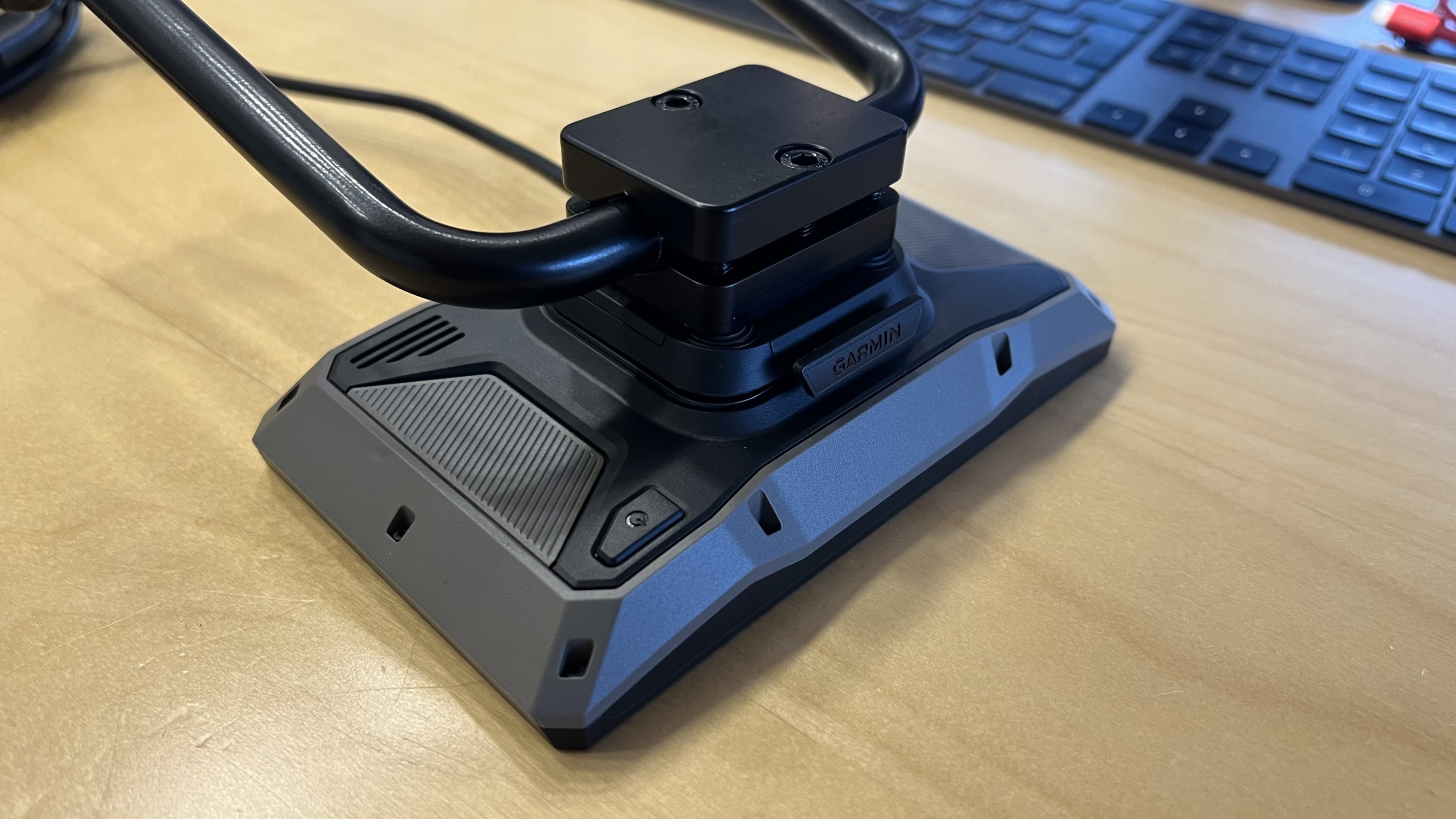

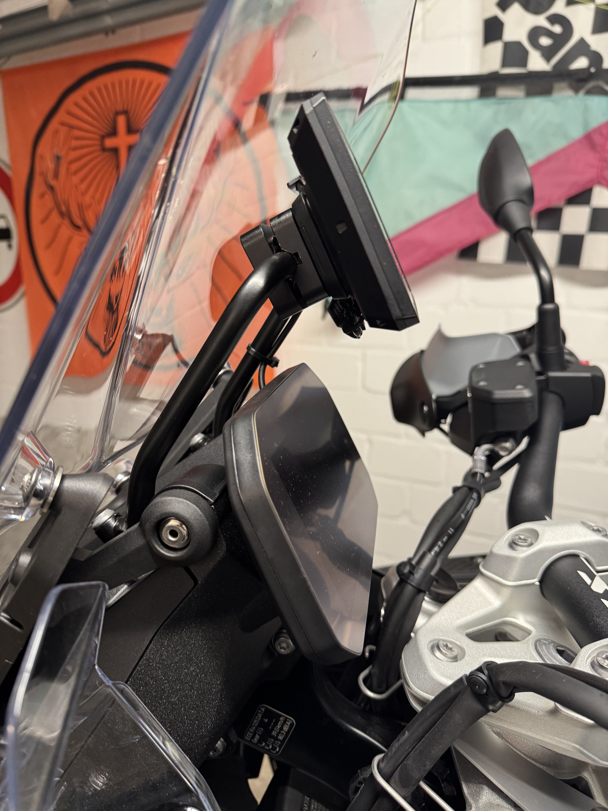

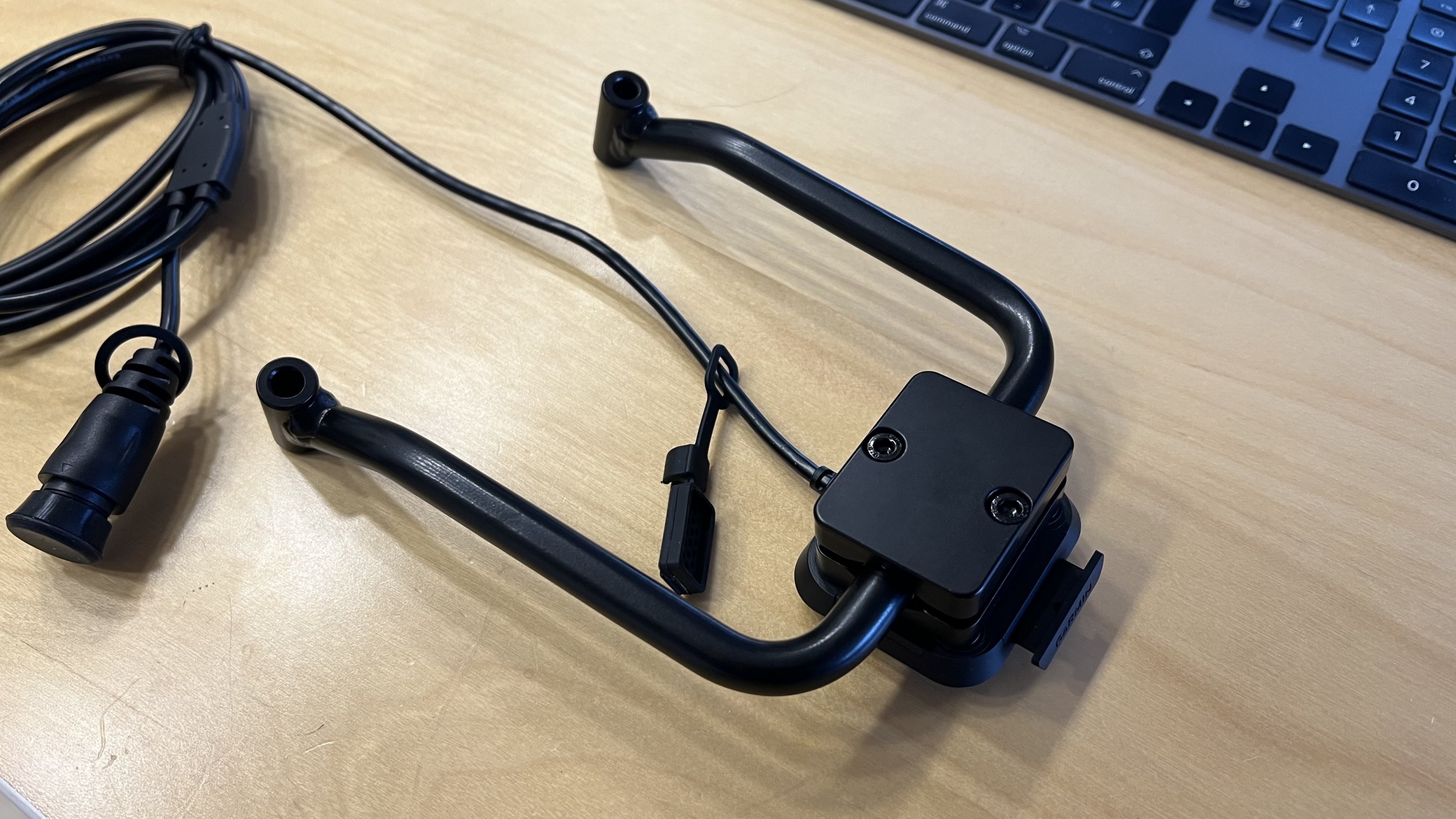

Moin zusammen,
als erstes ein großes Dankeschön an euch alle für die wertvollen Tipps.

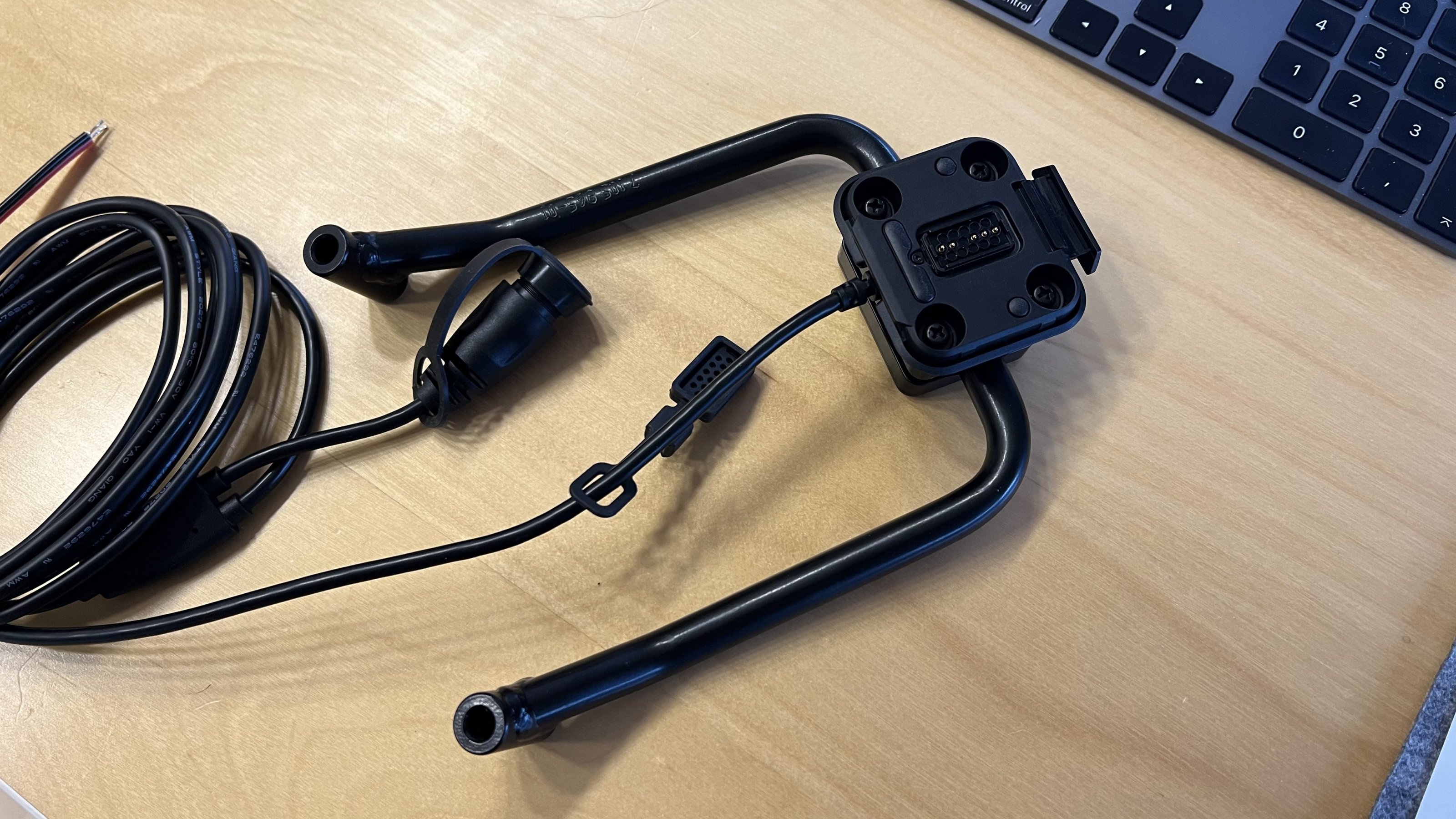

Ich schärfe meine Idee nochmal nach, ich habe das XT2 bereits an meiner R12s montiert demnach sind alle im Lieferumfang enthaltenen Bauteile „weg“ das soll auch so bleiben. D.h. Ich benötige das Zumo Anschlusskabel und den Halter „neu“.
Die Lösung aus deinem Beitrag #5 von @Plochi ist genau das was ich vor habe.
Zum Verständnis bzgl. Reparaturstecker/Cartoolstecker:
Dient dazu den original BMW Stecker bzw. Kabelbaum des original Navihalters auszubauen und an den Stecker dann das Adapterkabel mit offenen Enden anzuschließen, damit dann wiederum das Original Garmin Kabel mit offnen Enden verbinden, um nichts „kaputt“ zu machen richtig?
Kann mir vielleicht jemand einen Tipp geben, ob ich etwas beachten muss wenn ich die Abdeckung von dem Radar demontieren möchte? So wie ich es sehe, ist die nur mit den beiden Schrauben, an denen auch der Original Rahmen der Navi Vorbereitung montiert ist befestigt… Kann das sein?

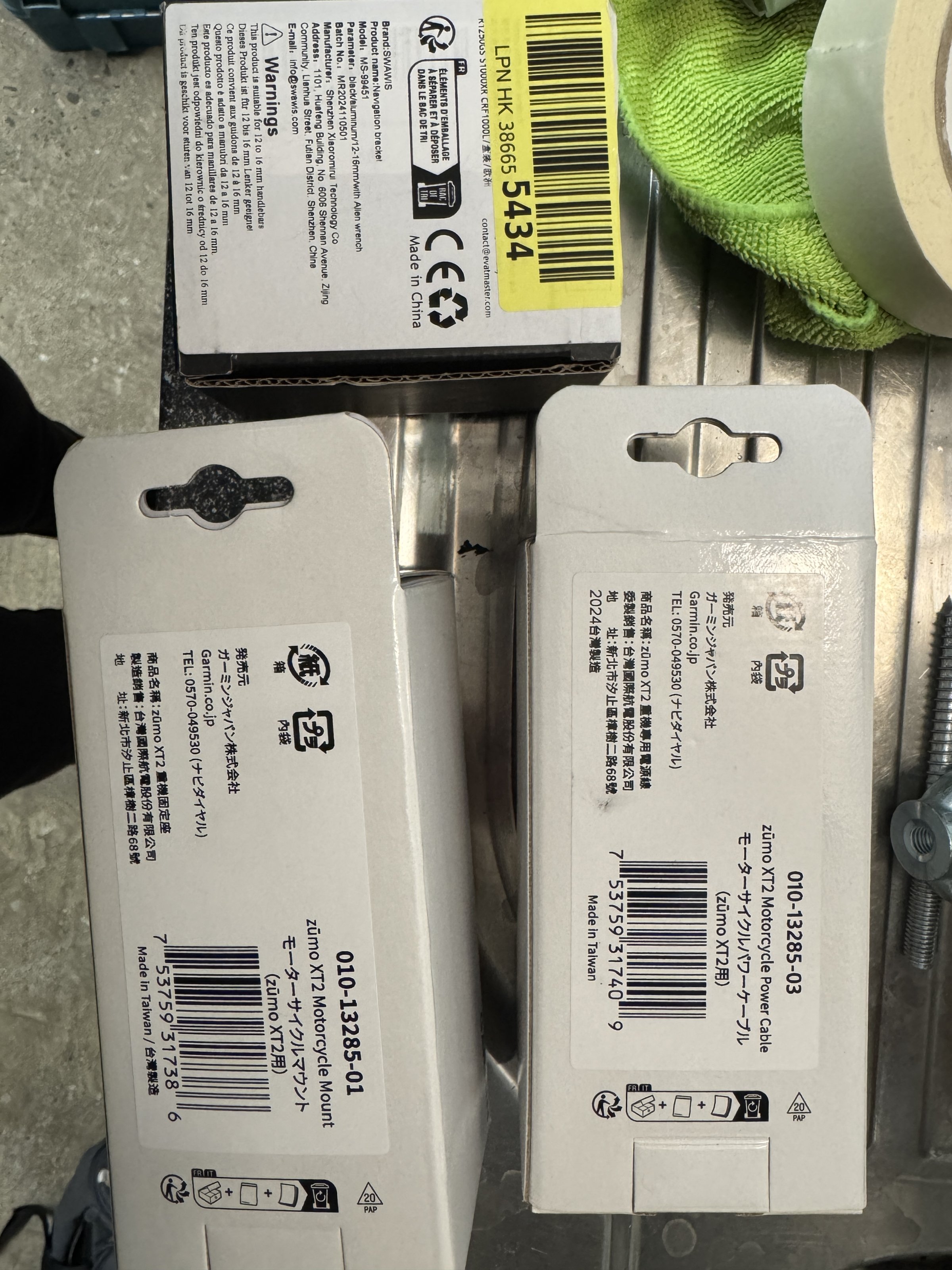

Ein kleiner Zwischenstand, ich habe jetzt den elektrischen Anschluss soweit fertig, weil ich leider einen falschen Halter bekommen habe, kann ich es wahrscheinlich erst in der kommenden Woche komplett finalisieren… Wird aber so wie oben beschrieben funktionieren.
Arkogro
11.11.2024
144
So, jetzt habe ich alles fertig und es funktioniert so wie gewünscht und ist nicht so klobig.
Danke an alle!
Halter für den Zumo an die originale Navi Vorbereitung/Reling, dann den Reparatur Stecker, dann das Original XT2 Kabel mit offenen Enten an den Reparatur Stecker angeschlossen, den wiederum an einen originalen XT2 Halter angeschlossen und auf die Halterung verschraubt. Fertig. Perfekte Lösung für mich. Wenn auch nicht abschließbar.
