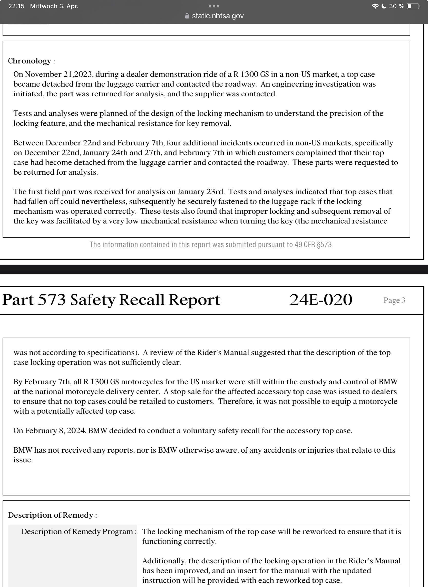

Michel_1250
06.10.2021
1.464
Na Eingabe kommt das raus ohne weitere Drtails:
Serviceaktion 0000770300.... mhhhh
GSme
GSme
05.04.2016
2.958
R 1300 GS
Nur Top Cases sind im Dokument enthalten. Aus dem Dokument geht hervor, dass bei korrekter Befestigung am Top Case Halter keine Gefahr besteht. Die Gefahr ging davon aus, dass der Mechanismus schwergängig war für die Produktion Dez. bis Jan. Der Mechanismus soll leichtgängig sein und die Beschreibung im Benutzerhandbuch verbessert werden. Bedeutet für die bereits ausgelieferten TC, dass man sie sorgsam befestigen soll. Dass der Deckel wegfliegt steht hier nicht. Soll jeder seine eigenen Schlüsse daraus ziehen.
