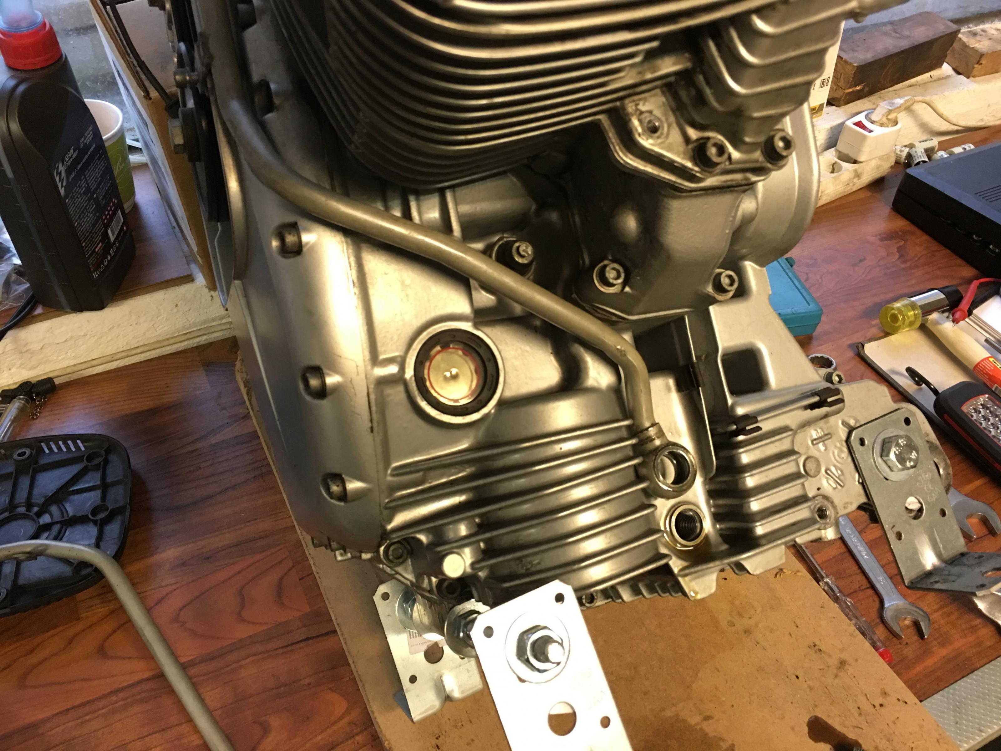

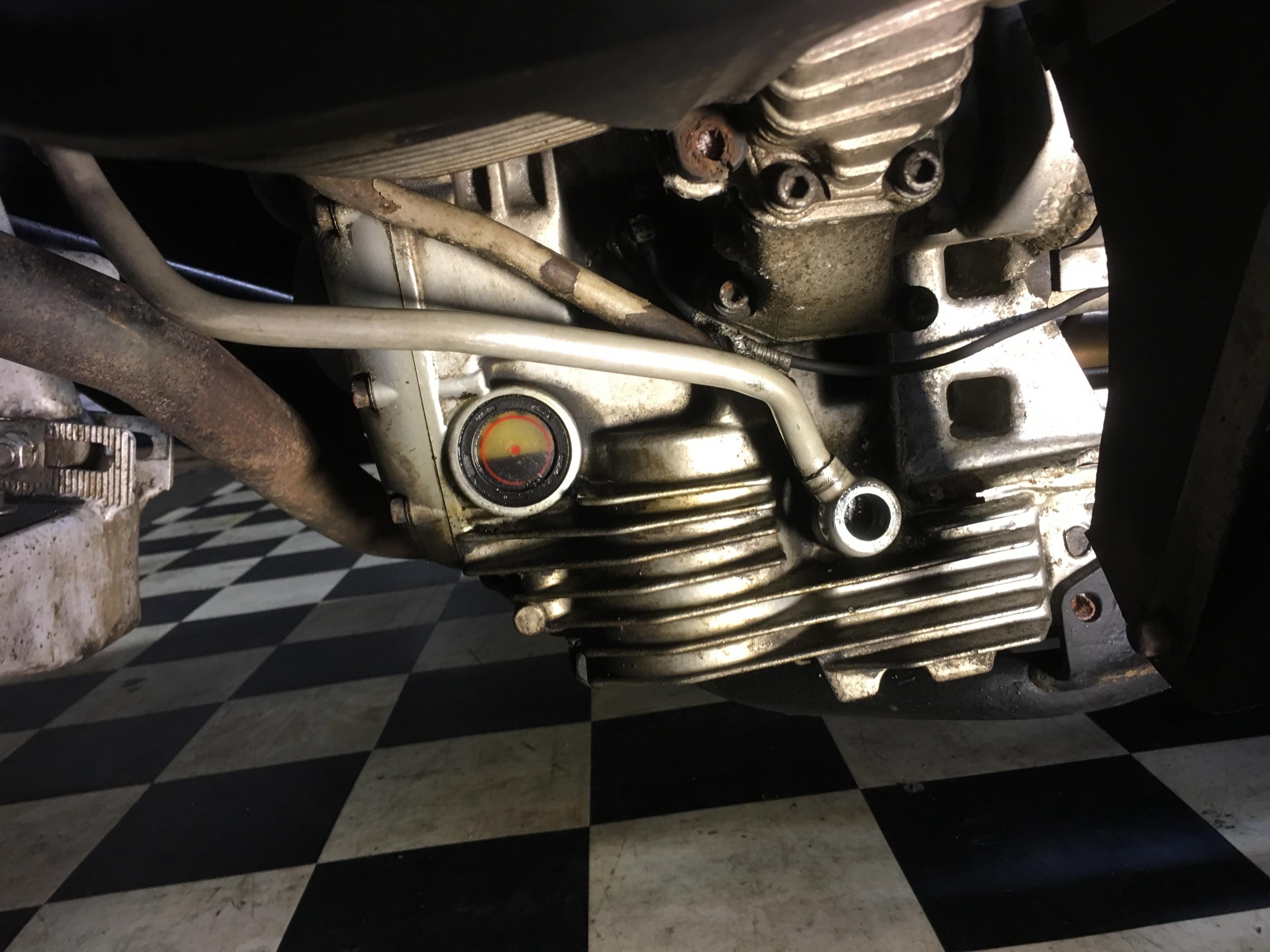

Moin Leute,
ich tausche gerade den Motor bei meinem Gespann. Verbaut ist ein R1100GS Motor von 1996. Rein soll R1100R Motor von 2001.
Jetzt passt die Ölrücklaufleitung nicht. Die Bohrung ist ein paar cm tiefer. Ich dachte die Motoren wären alle gleich..:(.
Habt ihr eine Idee? Hab mir überlegt die Leitung zu kappen und ein Gummistück zwischen zu setzen. Der Druck sollte ja nicht allzu hoch sein, oder?

Die Leitung von der 96er GS passt nicht an den 2001er Motor der 1100r. Die Anschluss liegt wenige cm tiefer.
Werde es wohl so machen wie Ralf vorschlägt. Durchsägen (Rohrschneider hab ich nicht) und druckfesten Benzinschlauch zwischen.

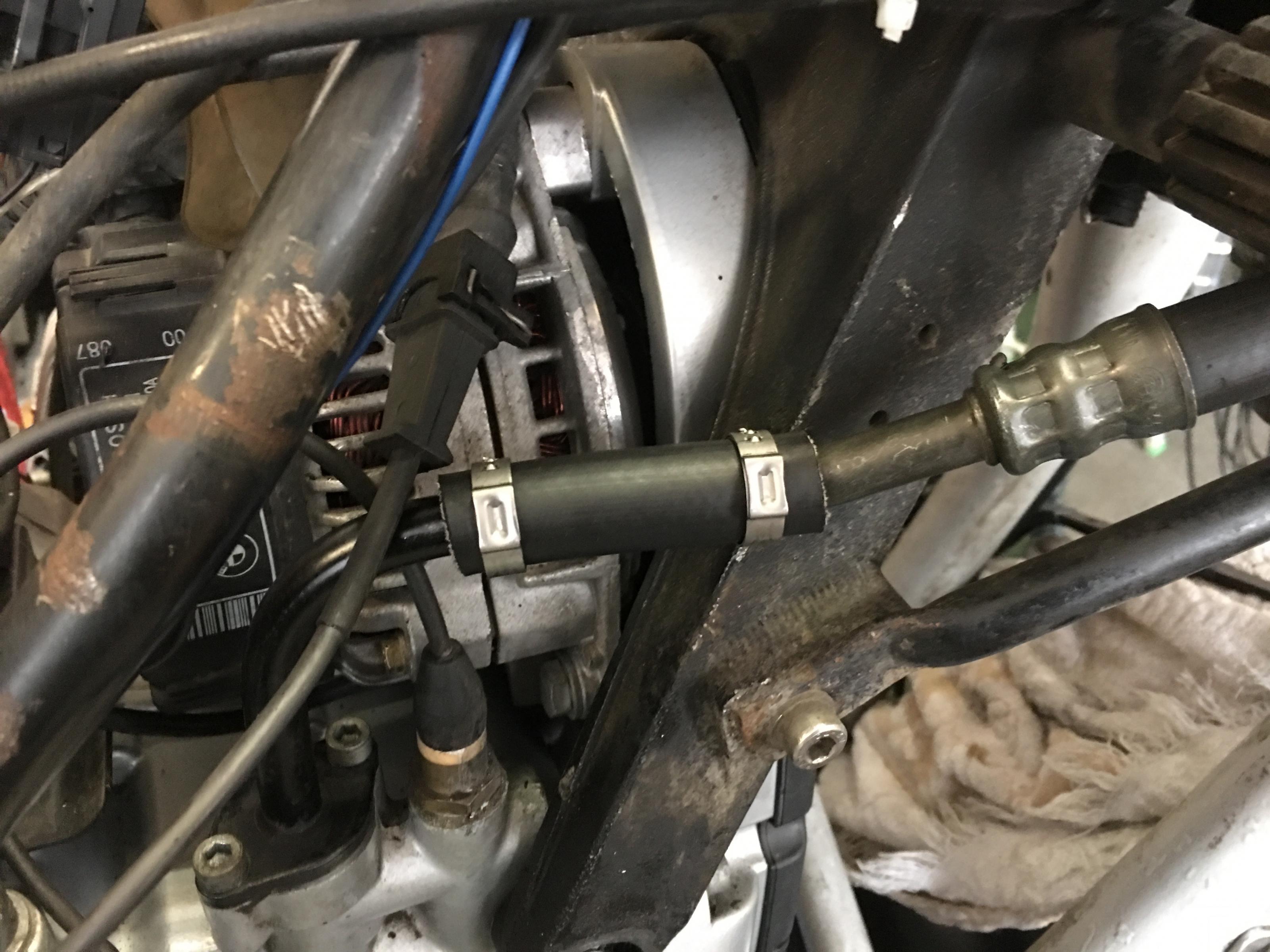

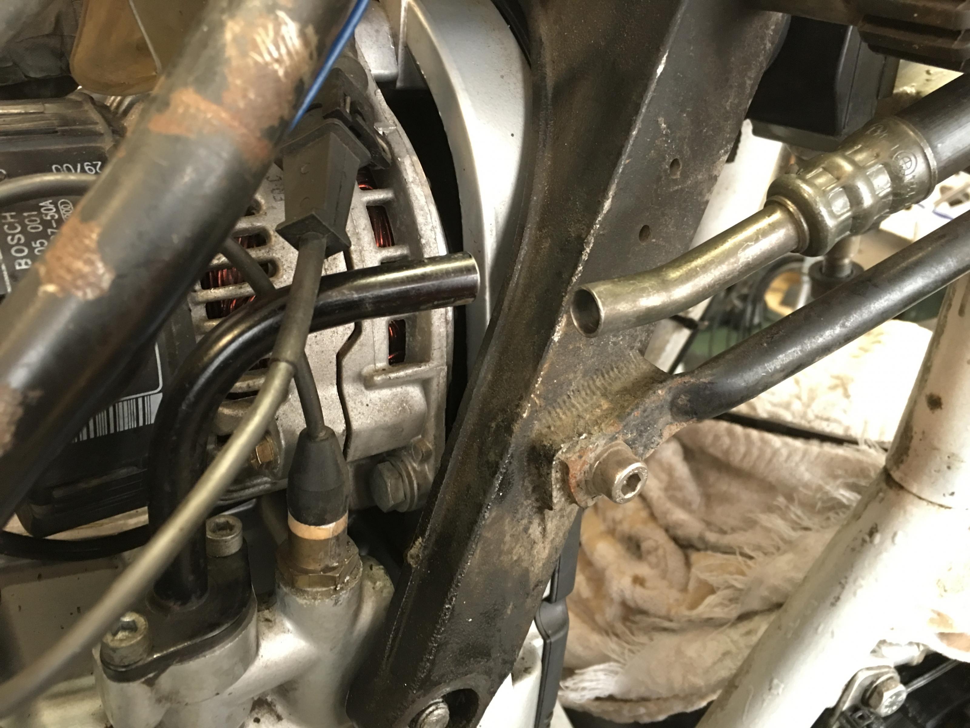

R1100GS
Hallo Steve,
komme zur Zeit fast nicht an meine Karre ran um Fotos zu machen.
Kann mich auch nicht mehr genau erinnern wie das bei mir war. Wenn ich nicht irre hatte ich von dem "neuen" Motor auch noch die Ölleitungen.Oben kurz nach dem Ölkühler habe ich beide Leitungen gekappt und auf Ölkühlerseite die Stahlleitung und auf der anderen Seite den Schlauch verbunden.Egal wo, Du musst nur eine Stahlleitung durchtrennen und einen Hydraulikschlauch mit entsprechender Länge einfügen.Schlauchschellen drauf und fertig.Da kommt nicht viel Druck drauf.Wie gesagt 80tkm so gefahren und kein Tropfen ausgetreten.Konnte mit dem langen Arm doch noch ein Foto machen.

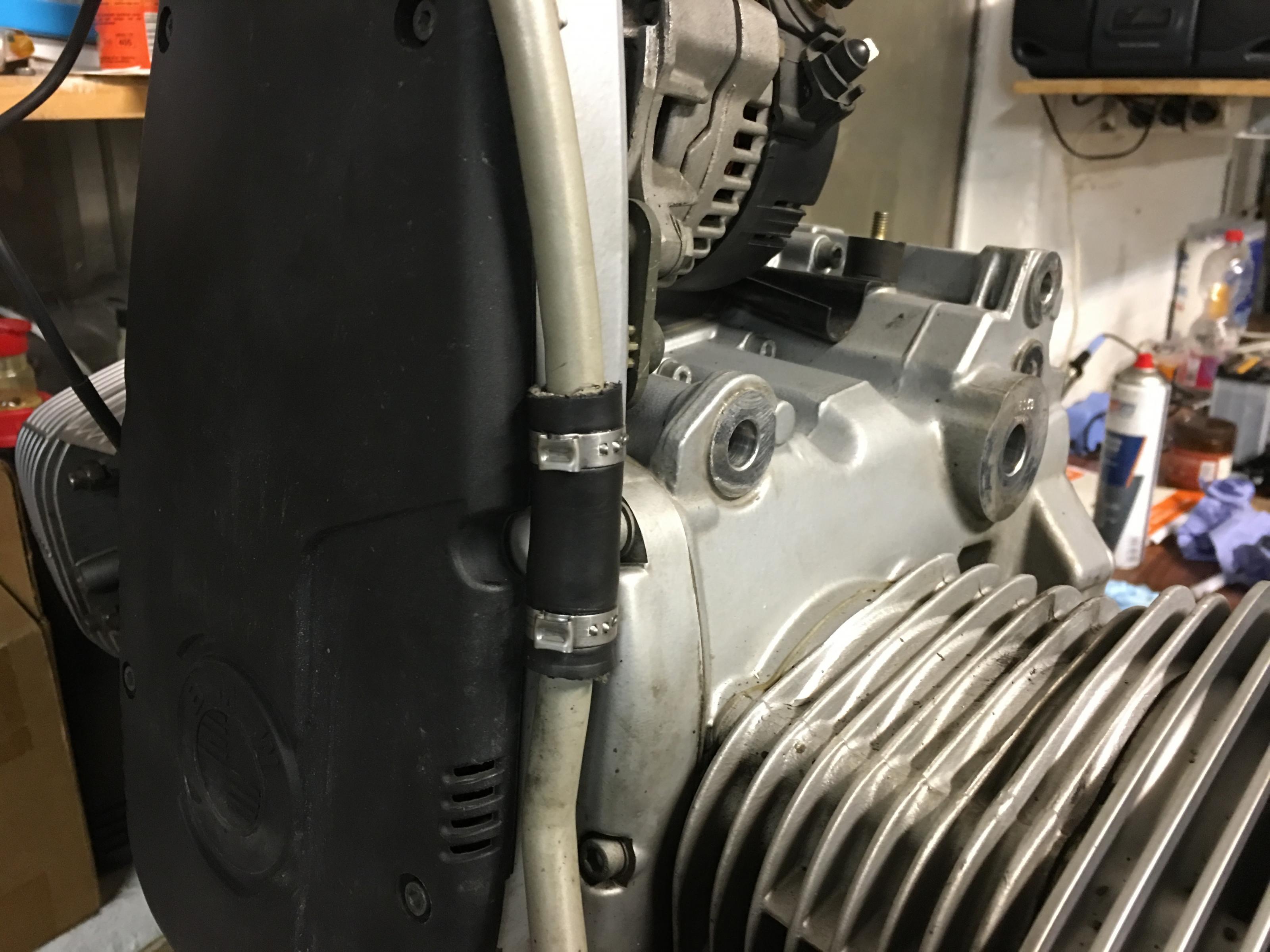

hier Bilder der fertig montierten Leitungen. Es müssen übrigens die Vor und Rücklaufleitung modifiziert werden.
Ob es dicht ist kann ich noch nicht sagen, falls nicht melde ich mich nochmal.

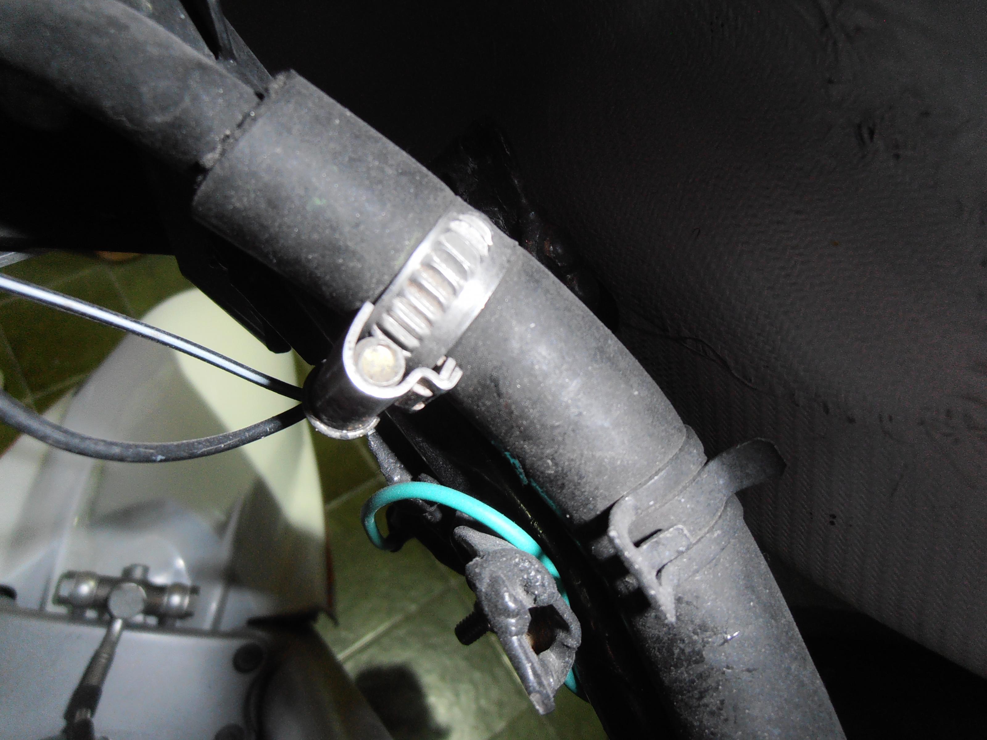

Sicher hast du die abgeschnittenen Leitungen in dieser Weise oder ähnlich verbördeltSchlauchanschluß - Rohr.jpg
und damit der ölfeste Druckschlauch sicher hält, empfehle ich solche Schellen.
Spannbackenschelle.jpgViel Erfolg bei der Wiederbelebung, du schaffst das!
