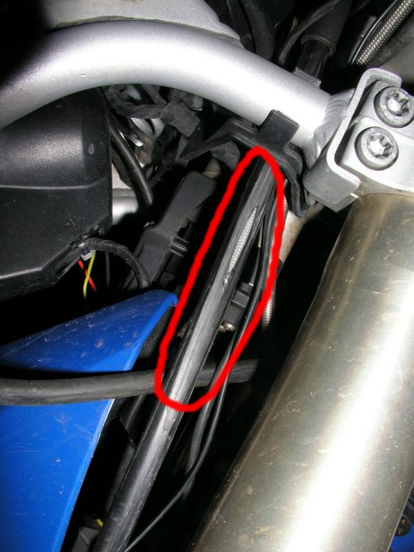

Nabend, ich weiß nicht ob ich in den zurückliegenden 38.000 km meine Gabel überdurchschnittlich oft und tief habe einfedern lassen, oder ob es normal ist, die Bremsleitung mit jedem (oder jedem 2.) Bremsflüssigkeitswechsel zu erneuern, aber ich habe es geschafft, die Ummantelung auf Höhe der oberen Gabelbrücke durchzuschleifen.
Noch jemand betroffen?
Den Anderen würde ich ein paar Tropfen Silikonöl oä. ans Herz legen, trocken scheinbar nicht für die Ewigkeit gebaut.
Leitung ist korrekt verlegt und nicht abgeknickt. Wechseln will ich nicht, ist ja bisher nur der Schutzmantel, aber hat jemand den Preis für ne neue oder was aus dem Zubehör? Nur so aus Vorsorge, den TÜV wird es beim nächsten Termin bestimmt nicht freuen

Kann man doch wunderbar "tapen".
Nein, meine sieht gut aus... :) :confused: :o

Hi Sascha, das war mir klar, daß Du der Erste bist, der in die Garage läuft :D:D:D
Tape? Denke mehr an ein Kunststoffrohr, der Länge nach aufschneiden und drüberstülpen, sieht nur duselig aus.

...und ich der Zweite...
...der rein zufällig in der Garage war. :p
Bei "meiner" Ummantelung ist es auch schon 5 vor 12.
Am oberen Ende ist ein Hütchen zur Abdichtung darübergeschoben, das habe ich zurückgerollt und konnte erkennen, dass fast 1 mm Spiel zwischen Ummantelungsrohr und eigentlicher Bremsleitung besteht. Nun dachte ich mir, ganz einfach, dann löse ich unten am Gabelschützer die Klemmung des U-Rohres und drehe es ein fach um 180° auf der Bremsleitung ( und warte ab, wer hier im Forum eine bessere Idee für eine dauerhafte Lösung ersinnt :D ). Aber Pustekuchen, unten ist das U-Rohr verklebt und vermutlich zusätzlich aufgeschrumpft, war nix mir einfach verdrehen. :rolleyes:.
Jedenfalls danke für den Hinweis, ich werde erstmal die Führung an der Gabelbrücke entgraten und schmieren. Ansonsten, glaube ich, ist eine passende, geschlitzte Überstülplösung das Einfachste.

Wie wärs mit Spiralband aus der Elektrotechnik zum Bündeln von Leitungen, gibts in versch. Querschnitten und Farben, z.B. beim Conradi oder beim Reichelt. Brauchst nix schneiden außer einmal ab.

Dann "rubbelts" aber an der Gabelbrückenführung. Es sollte was glattes sein denke ich...

... wenns press an der Leitung anliegt und nach oben und unten kein Platz hat, vermutlich schon; wenn's ein wenig Spiel hat, dann gleitet die Bremsleitung in ihrem neuen Mäntelchen. Mit dem Rubbeln wird es sich in Grenzen halten, das Band, das ich kenne, ist so 10 mm breit und ganz leicht gewölbt, also mittig etwas stärker als an den Rändern. Versuchen kann man es ja mal.

Bei mir läuft die Bremsleitung durch die Führung und ist zusätzlich noch mit einem Kabelbinder gesichert.
Kein Wunder wenn da was scheuert.
Ich muss mir da auch noch was einfallen lassen.

aber, bei mir waren schon vor langer Zeit sämmtl. andere Leitungen im Bereich der Lenkachse/Gabelachse durchgescheuert, diese habe ich mit der Spiralummantelung für Kabel geschützt,
bei der Bremsleitung würde ich wie bereits geschrieben ein Stück Schlauch aufschneiden und drüberstülpen.
