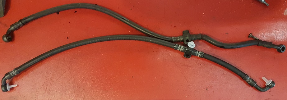

Hallo ... ich wollte die Bremsleitung vorn erneuern.
Ich habe mir aus dem BMW Teilekatalog (Online) die Nummer raus gesucht und entsprechend bestellt.

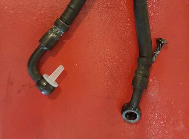

Ich habe die neue Leitung bekommen, sieht aber anders aus als die vorher drin war. Das passt so auch leider nicht.
Die Bilder habe ich mit angehängt, einmal ein Bild von beiden Leitungen (neu & alt) sowie die Ersatzteilnummer die aber nicht passt. Bei der neuen Leitung sit der Anschluss am Sattel zu sehr abgewinkelt.
Es handelt sich um eine R 21.
Kann mir jemand sagen wo ich die passende Leitung finde?

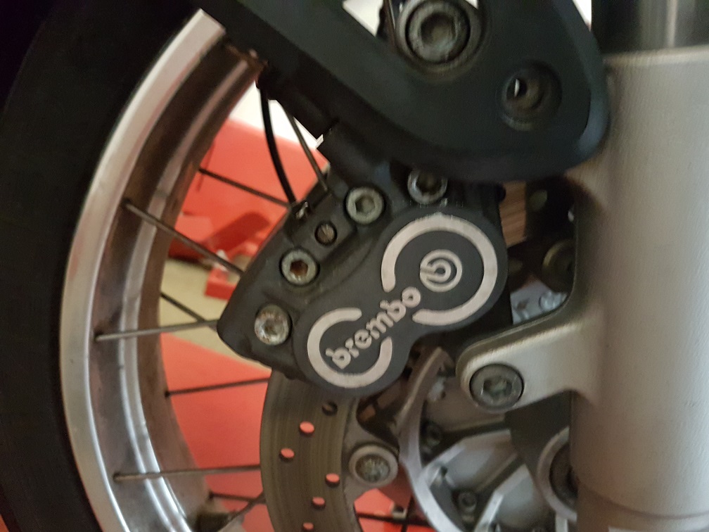

Lass mich raten.
Deine R21 ist ab MJ2002 (nach den Werksferien 2001) mit Sätteln wo aussen BMW drauf steht.
Die neuen Leitungen sind mMn für R21 bis MJ2001.
Abhilfe:
Neue Leitungen kaufen
Ich würde Stahlflex mit ABE nehmen.

Also es sind Brembosättel. Ich kann jetzt nicht mehr mit Stahlflex anfangen, habe die hintere Leitung bereits original mit BMW Teilen ersetzt sowie die linke Seite vorne (der kurze Schlauch). es mangelt an dem passenden wie abgebildet :-/
Bei Leebmann (online) sagte das System das der Schlauch den ich hier liegen habe kompatibel ist, das ist leider nicht so. Oder muss ich bei einem anderen Modell suchen.

Links und Rechts müssten die Anschlüsse mMn die gleiche Kröpfung haben.
Wenn alles passt bis auf die eine Leitung, könnte es auch eine falsch verpackte Leitung sein.
