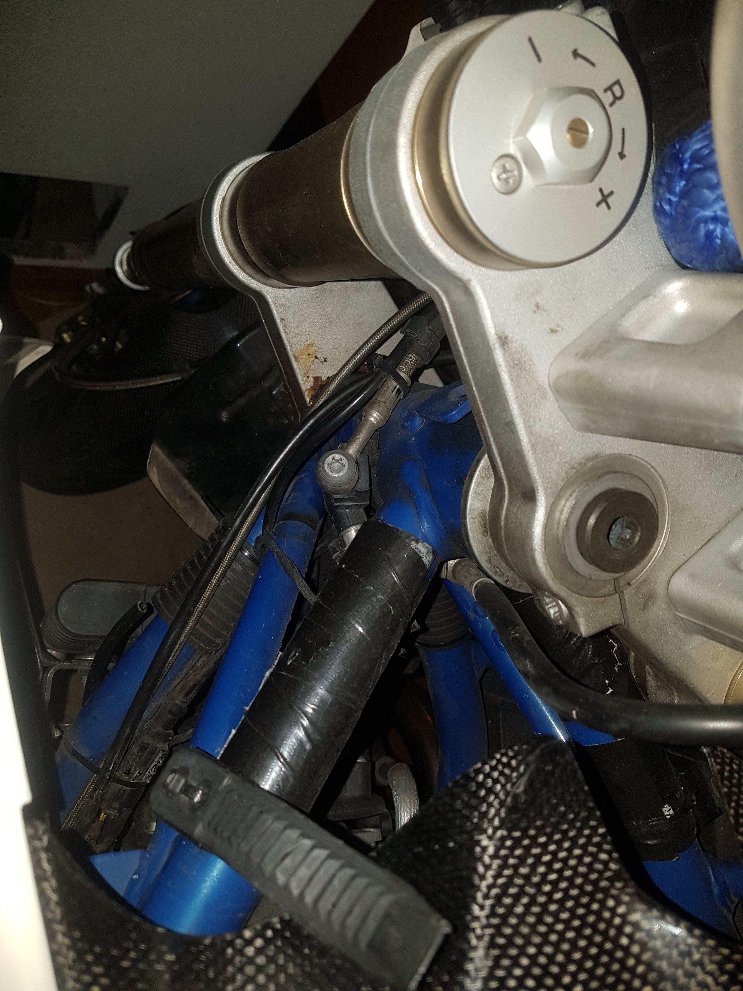

ich habe heute an meiner MM die Handbremsamatur auf Original zurückgerüstet. Als ich die MM gekauft habe, war eine Brembo 19 RCS montiert. Die Kupplungsamatur war original.
Das hat mich immer gestört. So, jetzt habe ich einer sehr gute gebrauchtet originale Bremsamatur bekommen und montiert.
Als ich dann die Bremsleitung wieder anschließen wollte, war ich mir nicht sicher, wie der Leitungsverlauf sein muss. Dabei habe ich mir die Frage gestellt, ob die Bremsleitung überhaupt die originale ist??? Bei mir sieht das im Moment so aus, das hinter dem Lenkkopf eine ganz kurze Leitung senkrecht nach oben kommt, bis ca. auf Höhe der unteren Gabelbrücke, dann kommt ein Verbindungsstück und eine weitere Bremsleitung die zur Amatur geht.
Ist das so original???
Wenn das so origianl ist, dann ist die einzige sinnvolle möglichkeit die Leitung an die Amatur anzuschließen ist, ab dem kurzen Stück unter dem Lenker durch zur Amatur, oder muss die Leitung anders verlegt werden?

So sieht das momentan aus...

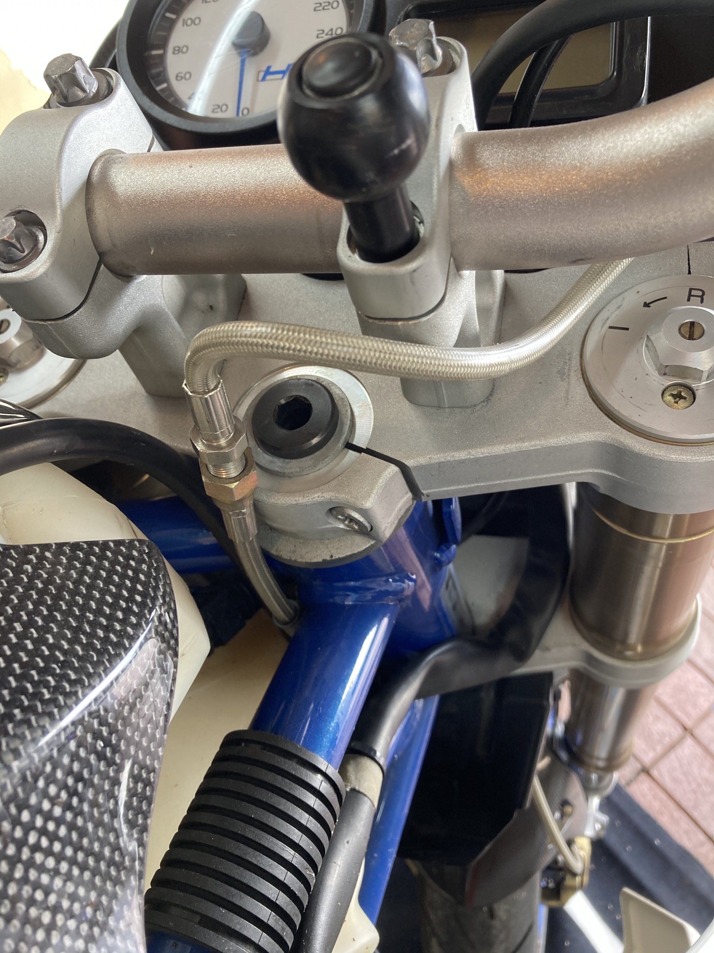

Hi Frank,
bei Maschinen ohne ABS sollte die Leitung ohne Verbinder bis zum Verteiler unter der unteren Gabelbrücke laufen.
Guck mal da: RealOEM.com - Online BMW Parts Catalog
Bei MM mit ABS kommt eine Verbindung hinter dem Lenkkopf viel weiter unten als bei Dir.
Meine hat ABS, Bilder helfen Dir da wahrscheinlich nicht...

Nee, die Leitung 1 wird mit der Leitung 7 hinterm Lenkkopf verbunden und geht zum ABS-Gerät. (die rechte Leitung auf meinem Bild)
Vom ABS-STG geht es dann zum Druckschalter - Leitung 8 - und von da zum Verteiler.(der Block mit dem Bremslichtschalter ist links neben dem LK zu sehen, da geht oben die Leitung 10 raus)
Um weiteren Fragen vorzubeugen:
Der schwarze Gummistraps ist vom Wunderlich Tankrucksack, unterm schwarzen Tape ist der verstärke Lenkanschlag und kein Tank ist drin, weil das Moped im Winter neben dem Kamin im Wohnzimmer steht.
