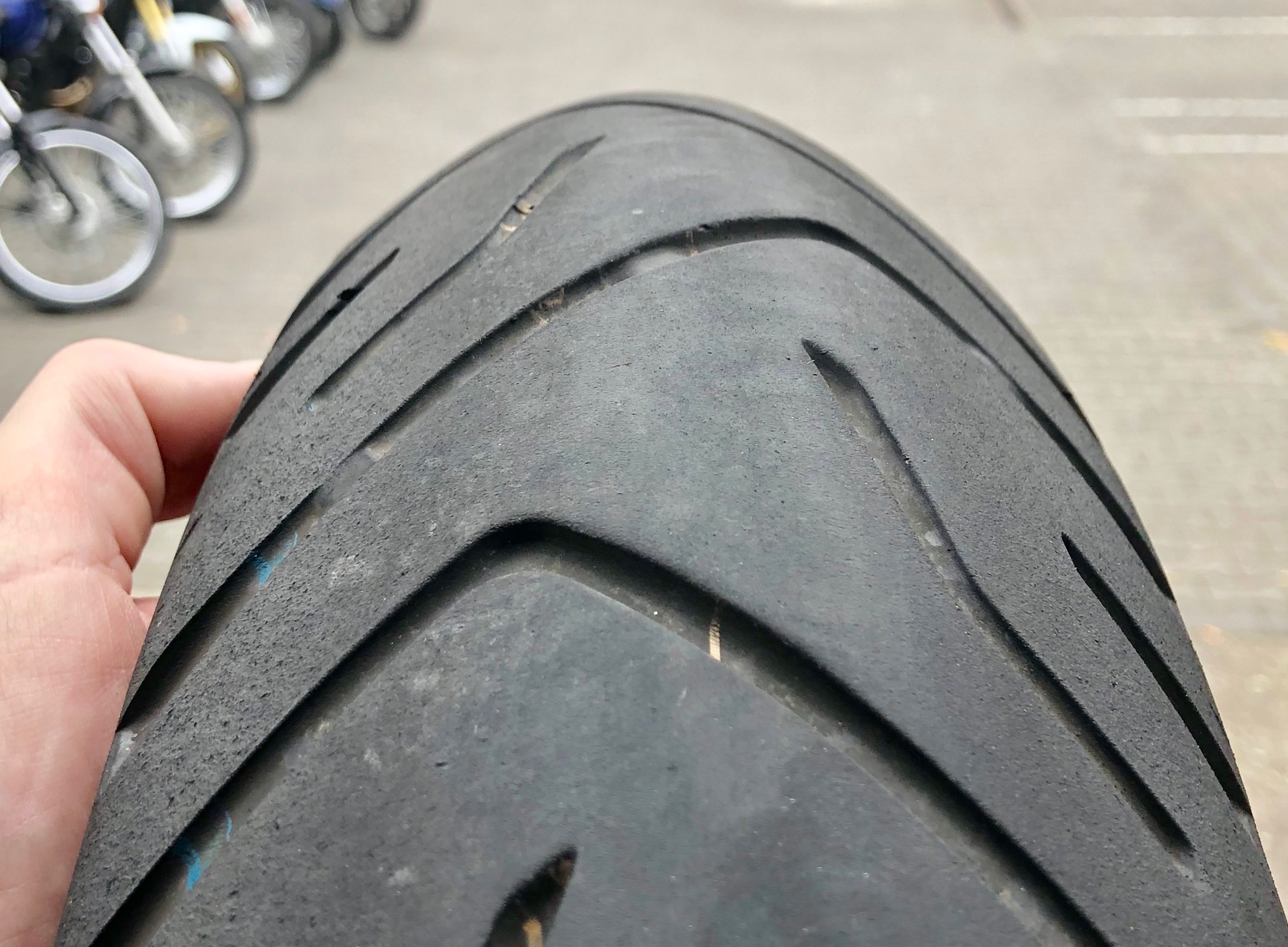

ich kann die Aussage von Hans mit den Flanken per Bild belegen. _Das war nach 1800 Km...
Der ohne G ist der deutlich bessere Reifen
