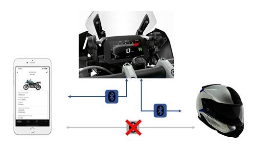

Hallo Klaus,
das geht meines Wissens nach nicht, da die Bluetoothverbindung "Navigator-SRC" deaktiviert wird, sobald der Navigator in der Aufnahme steckt. Der Navigator müsste also nach meinem Verständnis den Ton an Connectivity weitergeben und Connectivity gibt den Ton an SRC weiter.. Beim iPhone scheint es ja auch zu funktionieren, denn SRC und iPhone sind nicht direkt miteinander gekoppelt! es gibt nur folgende Verbindungen:
Connectivity - iPhone
Connectivity - SRC als Fahrerhelm
Aber ich lasse mich wahnsinnig gern eines Besseren belehren und freue mich, wenn es irgendwann hoffentlich mal klappt :)
hallo Cruiser84,
ich habe es heute geschafft, und zwar wie folgt:
zuerst am iPhone das SRC ignorieren, das SRC reset, die Verbindungen vom Connectivity gelöscht
dann zuerst das Connectivity mit dem iPhone und dann das Connectivity mit dem SRC (+ Taste) verbunden
scheinbar waren noch Verbindungen im Helm und am iPhone aktiv
jetzt laufts - danke für die Tips
liebe Grüsse, Martin

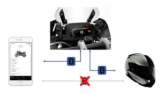

hallo Cruiser84,
ich muss das nochmals aufmachen - die Verbindungen funktionieren zwar, ich kann aber die Lautstärke nicht erhöhen - weder am Telefon noch am SRC - alles sehr leise ;(
