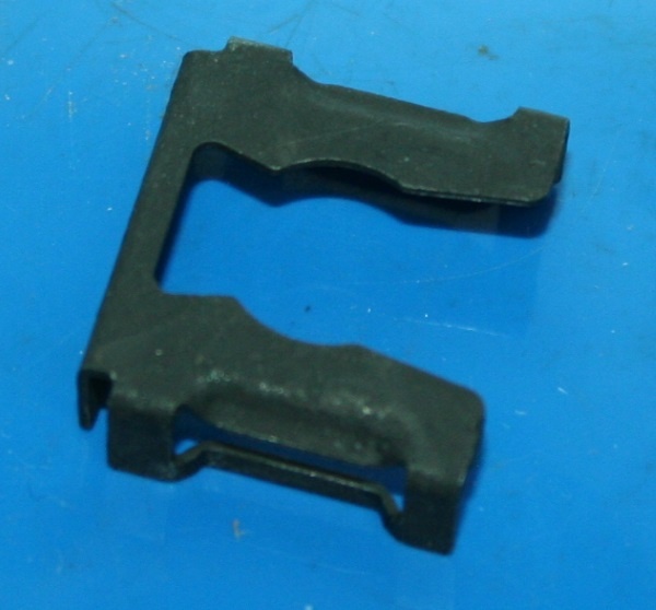

so eine klammer düffte selbst in montreal bei jedem autoverwerter zu finden sein denn auch blechdosen (audi vw porsche und sonstige europäer) haben einspritzanlagen............
elvisalaska
elvisalaska
17.05.2011
118
Montréal
olle 1100er GS, R100ST, SR 500
Hey Kuhschrauber,

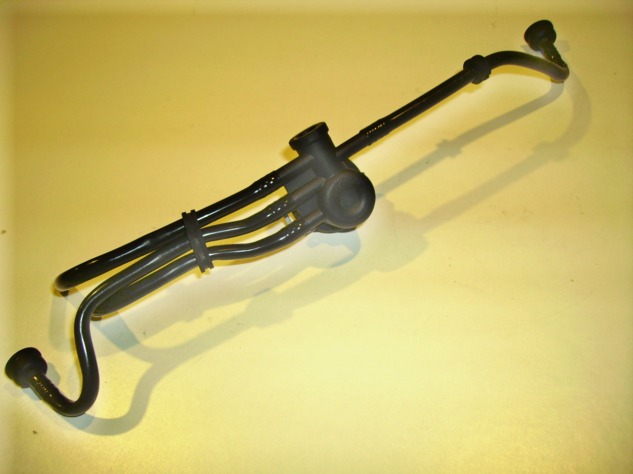

danke für die Bilder. Du hast vollkommen recht: so eine improvisierte Lösung hält wohl mal kurz aber ist wohl nicht für die Ewigkeit. Was die jpg anbelangt: das Bild mit der Klammer kapiere ich aber was ist das andere Teil?? Und ja, hier fahren jede Menge von den Kisten rum. Danke nochmal, ciao, Hans
kuhschrauber
02.05.2017
2.154
hannover
1100 gs 1150 gs
Hey Kuhschrauber,
das andere teil ist der druckregler mit den anschlüssen für die einspritzventile.........
