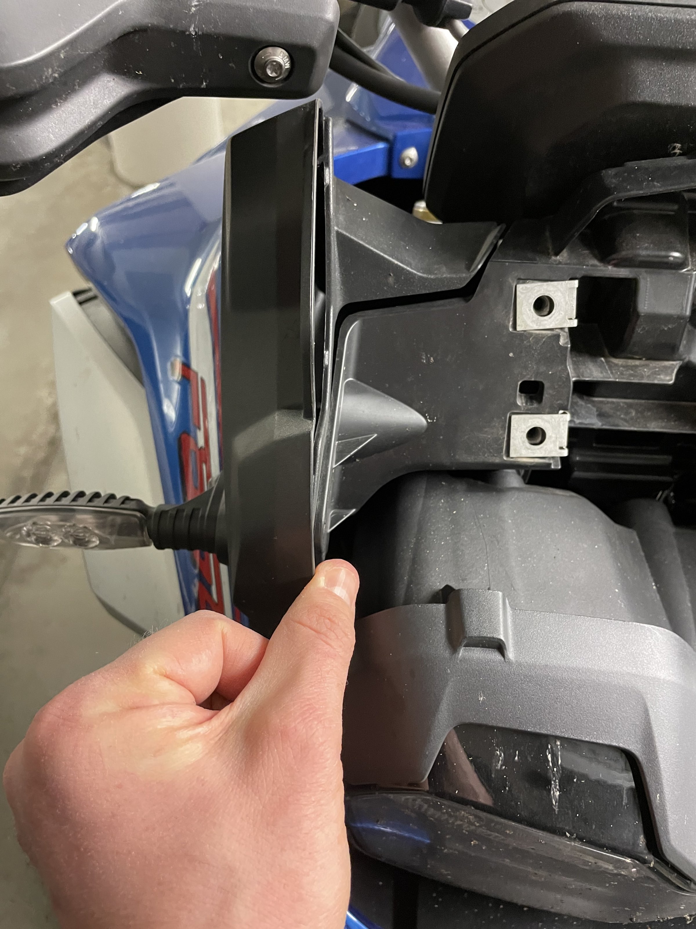

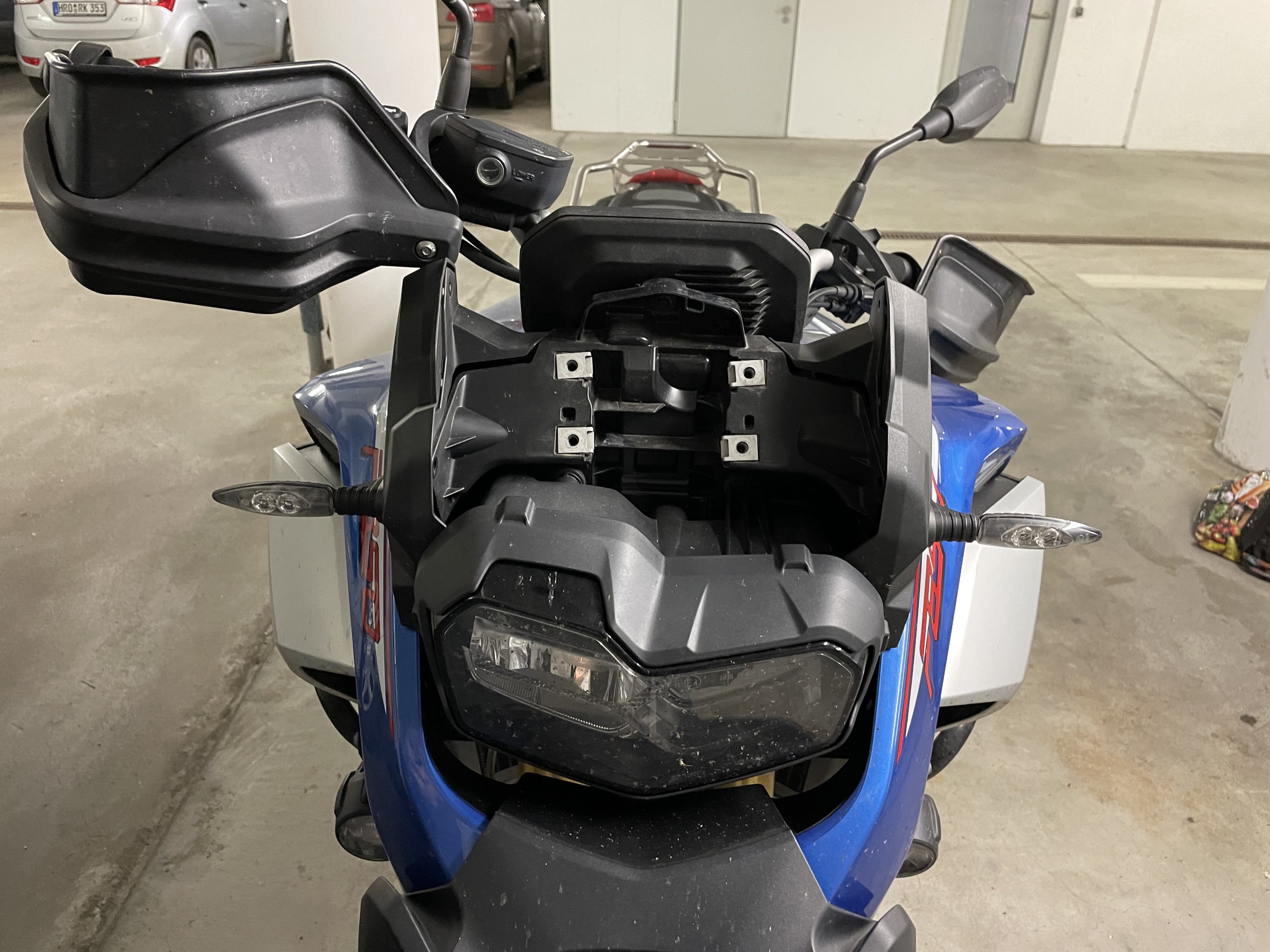

ich wollte in die andere Richtung umbauen und kann Dir aus Erfahrung sagen: passt leider nicht. Du müsstest das komplette Cockpit umbauen. Bei der normalen sinds 3 Teile, die die Front bilden und diese laufen nach vorne unten minimal schräg zusammen. Bei der Adv gehts gerade runter und der äußere Bereich besteht aus zwei Teilen, die von den Flügeln mit gehalten werden. Fürn Umbau musst Du min 200€ planen und viel Fummelei, da Du die Blinker komplett rausnehmen musst. Die wiederum sind unten im Kabelbaum gesteckt (nicht am Blinker selbst), damit du rankommst, musst Du den Spritzschutz etc wegbauen.
Hier noch einmal Im Bild.

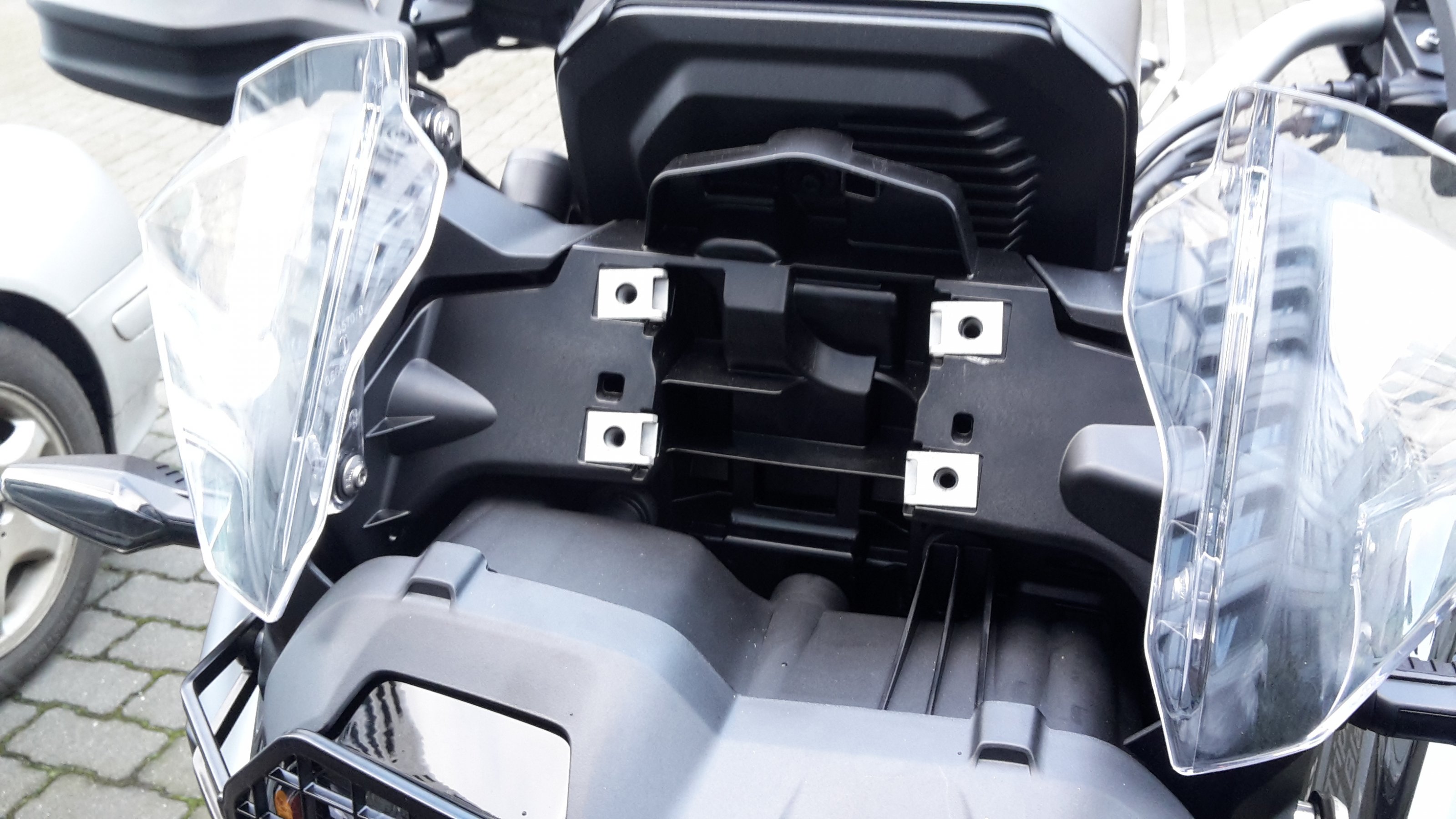

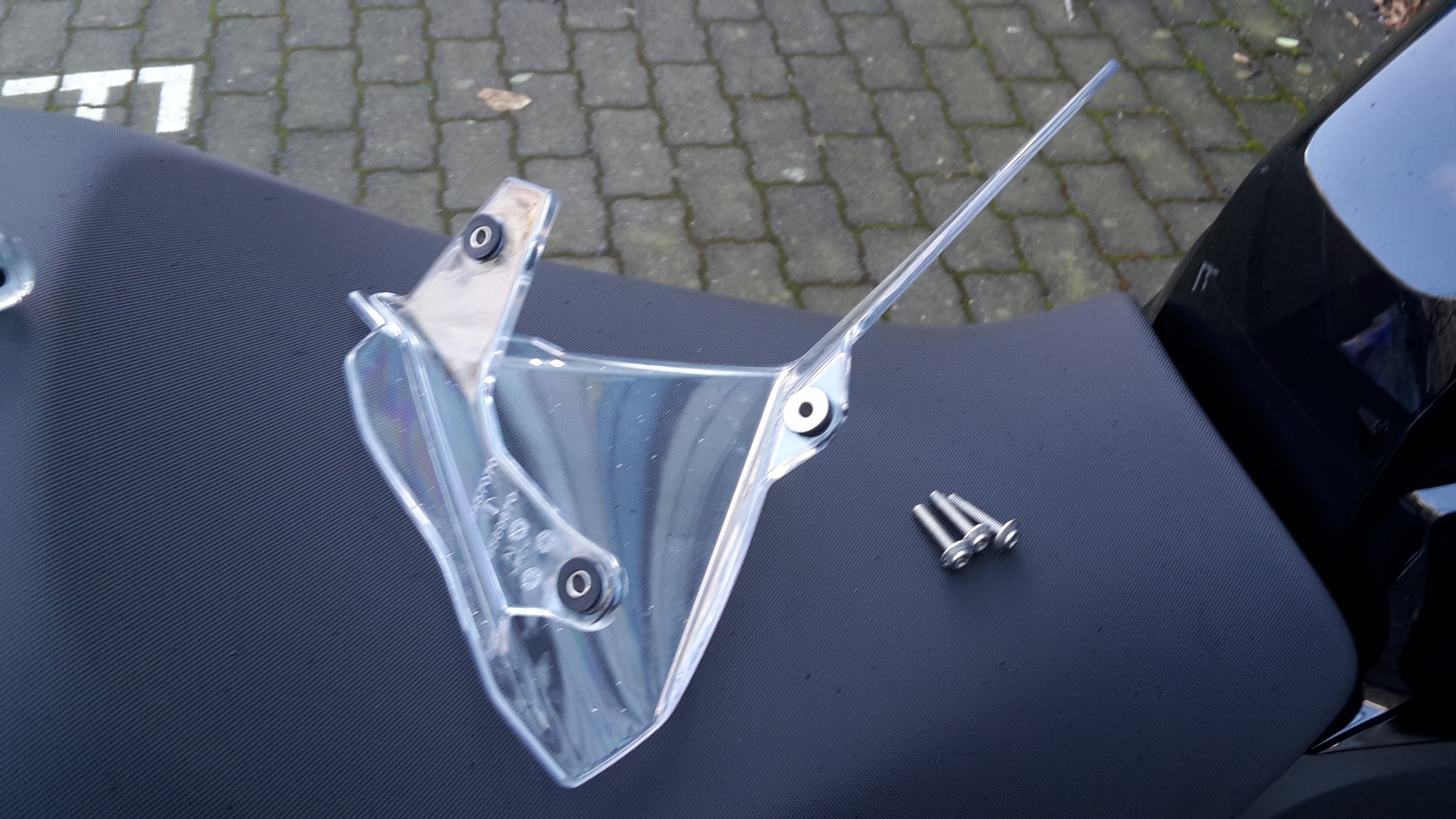

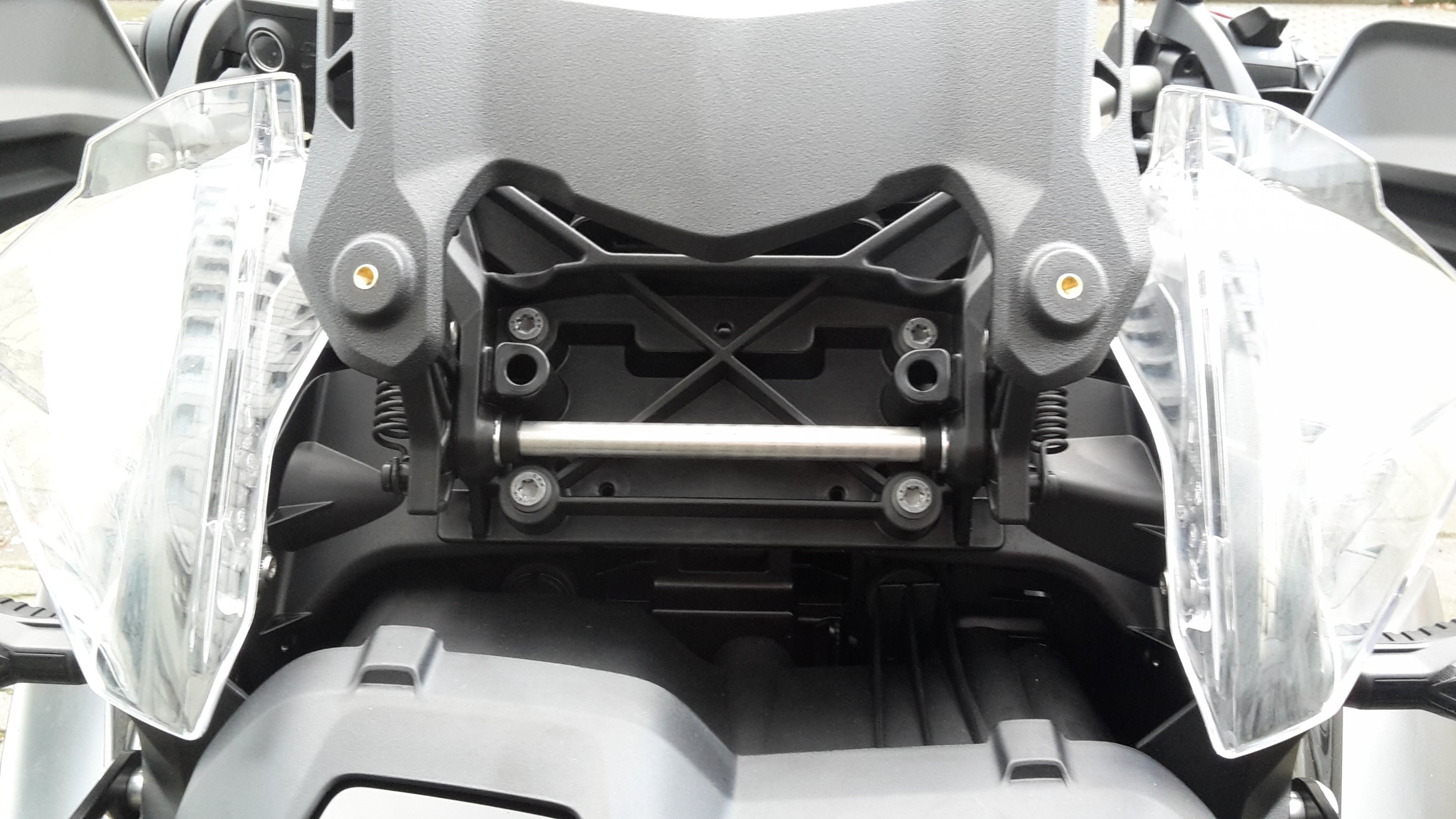

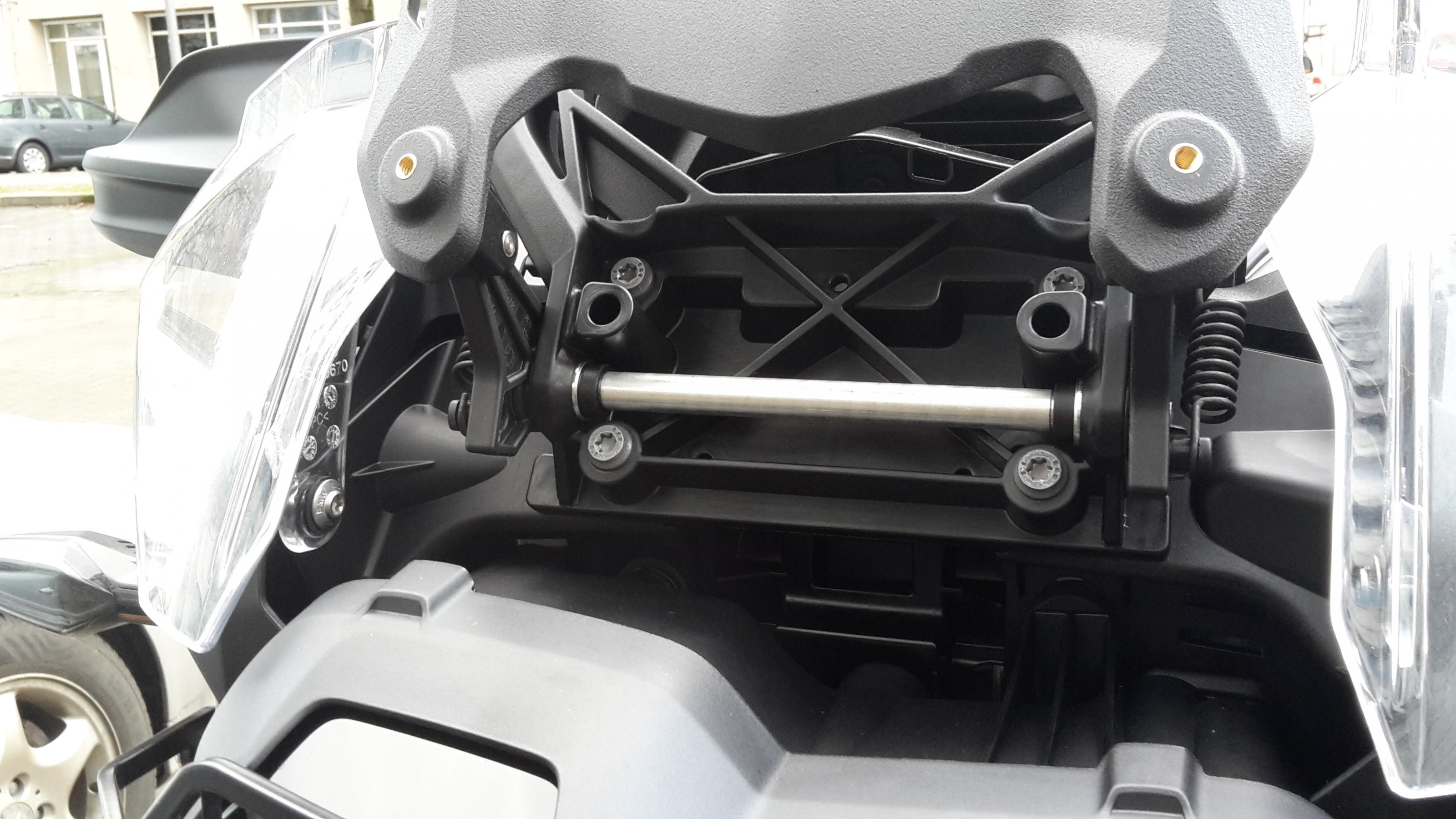

Guten Morgen,
zufällig habe ich die Tage das Navi über das TFT versetzt und dabei auch die diversen Verkleidungsteile nebst Windabweisern etc. an meiner ADV entfernen müssen um an den Stecker zu kommen. Eventuell helfen die Bilder weiter, wie die Windabweiser in eingebautem Zustand aussehen. Die Abweiser werden mit 3 Schrauben (2x innen, 1x außen) befestigt. Weitere Bilder habe ich jedoch leider nicht.
