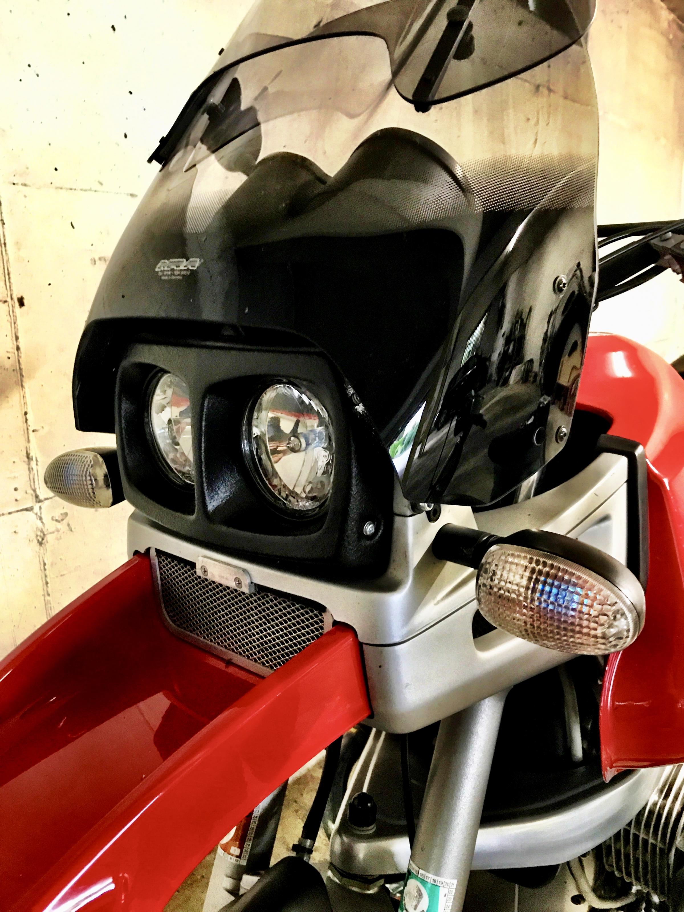

Servus zusammen,
ich habe mir über die Suchfunktion schon sämtliche Fragen und Antworten zum Thema Doppelscheinwerfer an der 1100er GS angeschaut - bin aber noch immer nicht wirklich zu einem Entschuss gekommen und würde mich über Ratschläge freuen.
Aktuell habe ich eine Doppelscheinwerfervariante verbaut, dessen Hersteller ich leider nicht ermitteln kann, da ich die GS damals so gekauft hatte und keine Unterlagen dazu existieren. Es handelt sich auf jeden Fall um diese (wohl auch nicht mehr über 125ccm zugelasse) TRIOM Kunststoff Variante mit 35W Teelichtern.
Aktuell habe ich 3 Varianten gefunden, welche ich für ein Update in Betracht ziehe.
1. Boxxerparts
https://www.boxxerparts.de/product_...cheinwerfer-fuer-die-BMW-R-1100---850-GS.html
2. Wunderlichs oft erwähnter DL03EVO
https://www.wunderlich.de/shop/de/wunderlich-doppelscheinwerfer-dl03-evo-28450-002-1.html
3. Touratech
https://shop.touratech.de/doppelsch...-de-abblendscheinwerfer-und-de-fernlicht.html
Die Variante von Boxxerparts, sieht meiner aktuell verbauten Variante sehr ähnlich, vermutlich war das ein Vorgängermodell dieses Anbieters, ich vermute inzwischen ist das Modell ebenfalls mit Glasscheibe und die Reflektoren halten auch 55/60W aus ohne zu schmelzen.
Über Wunderlichs DL03EVO habe ich schon eine ganze Menge gefunden, leider nicht sehr viele Fotos. Über Geschmack lässt sich natürlich streiten, diese vertieften Scheinwerfer sehen auf den gefundenen Produktfotos leicht gruselig aus, hat die vielleicht jemand verbaut und mag mich vom Gegenteil überzeugen?
Touratech bietet auch eher diese „flache“ Variante an, Umbau ist minimal aufwändiger und es werden im Gegensatz zu den anderen beiden Varianten 2 H7 statt 1xH4 und 1xH7 Leuchtmittel verwendet. Preislich liegen alle drei Variente von 219 über 229 bis 299 EUR nicht sehr weit auseinander, würde ich als Argument also nachrangig betrachten.
Die 4. Variante, den Originalscheinwerfer mit entsprechenden Leuchtmitteln zu verwenden, habe ich ebenfalls in zur Kenntnis genommen, möchte ich aber mal bei meiner Frage komplett ausschliessen, da es die Geschmäcker hier arg teilt, wie ich lesen konnte.
Nun freue ich mich über den Rat der Weisen hier...

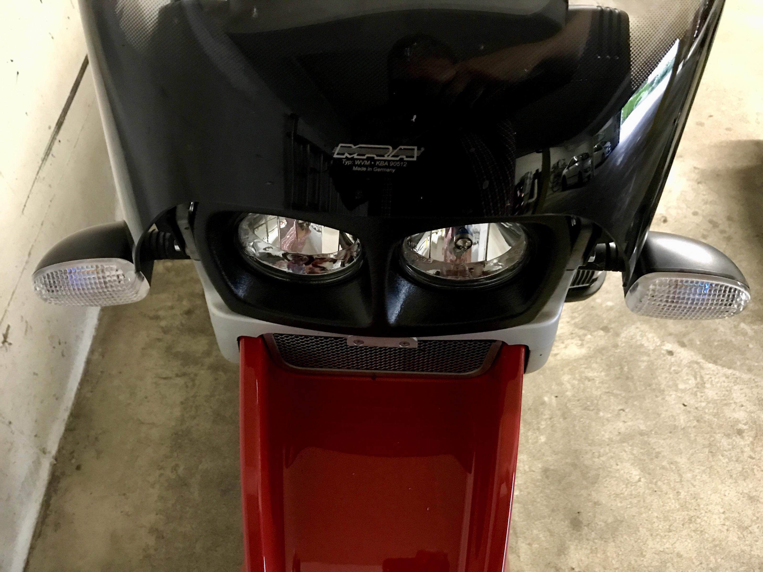

Wunderliches Licht heute erhalten und eingebaut (und TÜV gerecht angeschlossen).
Ich muss sagen, mir gefällt es wider Erwarten gut. Auf den Produktfotos wirkte es irgendwie recht grob und wulstig, in Verbindung mit meiner MRA Scheibe wirkt es aber irgendwie stimmig. Gonzo hat jetzt quasi eine Zorro Maske auf.
Lob und Schelte gern erwünscht.

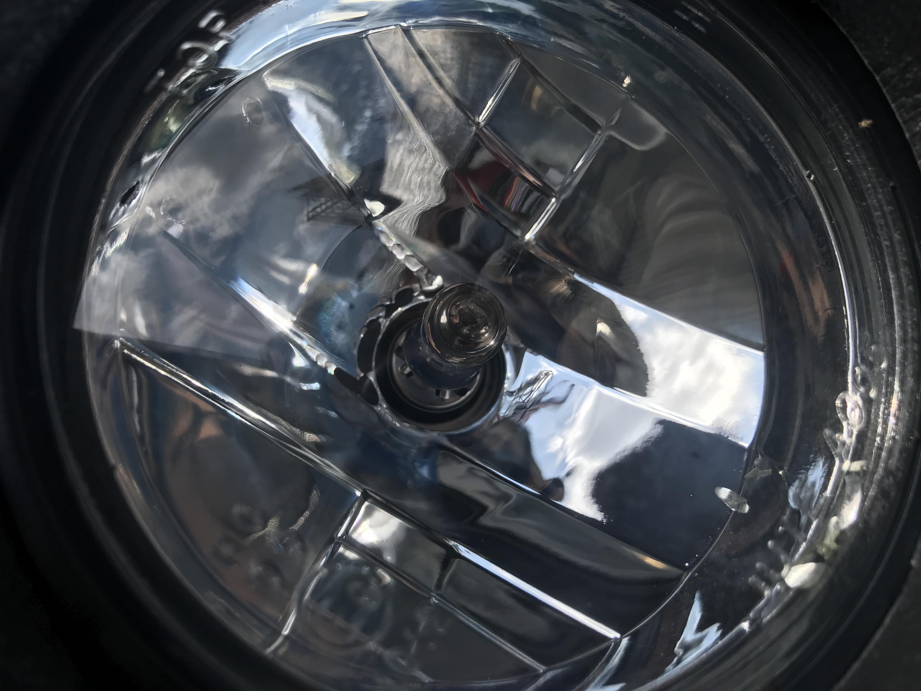

Kleines Update:
Nach knapp 2 Wochen Betrieb war es den Wunderlich-Scheinwerfer wohl etwas zu heiss. Am Reflektor bildeten sich Blasen, Schicht viel ab, Blinde Flecken und Kabel schwarzbraun.
Email an Wunderlich... super schnell und zuverlässig neuen erhalten.
Merkwürdigerweise hält der nun ohne Ausfallerscheinungen....99AED6B0-5B89-480D-B3F2-A71035D0CF60.jpg
