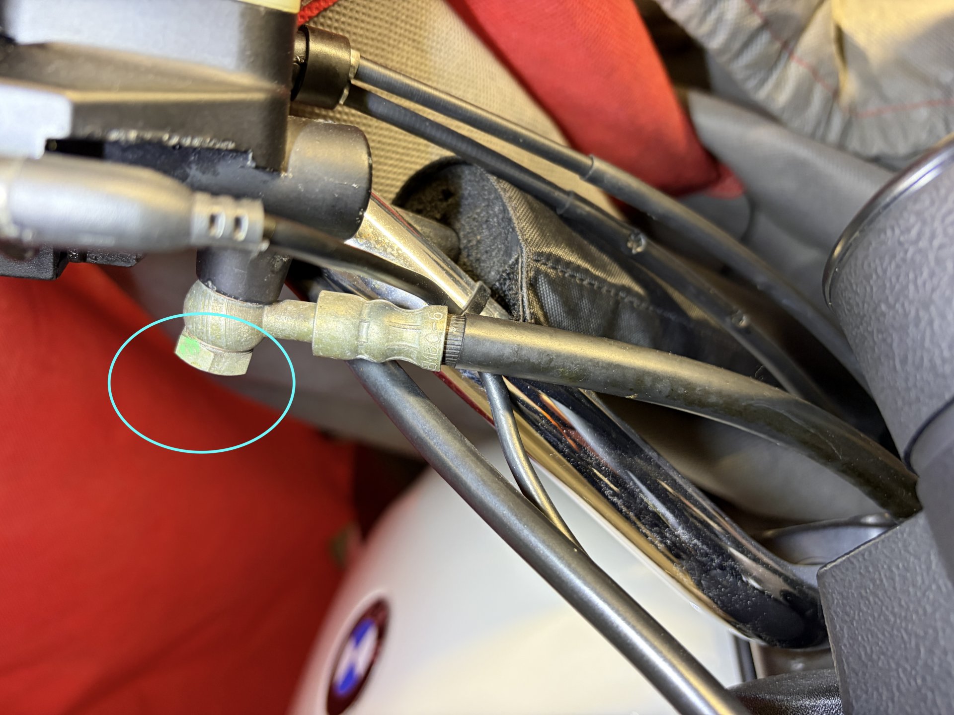

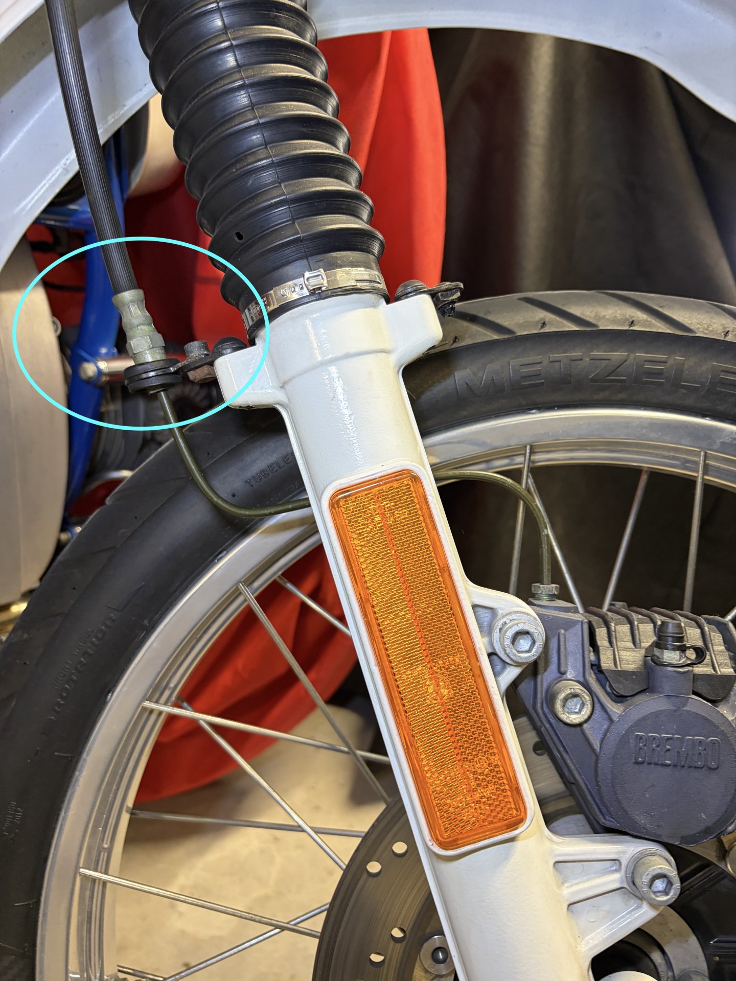

Hallo zusammen,
ich bin gerade dabei, an meiner R 80 GS Basic die alte originale Gummibremsleitung gegen eine neue, 80 cm lange Stahlflexleitung von Spiegler zu tauschen.
Bei der Montage der neuen Leitung sind mir jetzt zwei Fragen zu den korrekten Drehmomenten aufgekommen, bei denen ich gerne auf eure Erfahrung zurückgreifen würde:
  1. Oben am Ausgleichsbehälter: Ich verwende die originale BMW-Stahlhohlschraube weiter. Spiegler hat dem Set Alu-Dichtringe (keine Kupferringe) beigelegt. Mit wie viel Nm zieht ihr die Stahlhohlschraube in Kombination mit den Aluringen am Handbremszylinder fest, damit es dauerhaft dicht wird, ohne das Alugewinde zu riskieren? In meinem BMV Werkstatthandbuch finde ich 7,3 Nm (im bucheli buch keine Angabe). Könnt ihr das bestätigen?
  2. Unten am Festanschluss: Ich möchte das Bremsrohr montiert lassen und daher ist die Stahlflexleitung ebenso 80cm lang wie die bisher verbaute originale Leitung. Das Gewindestück wird dann an der vorhandenen Halterung direkt mit dem starren Bremsrohr verschraubt. Gibt es für diese Verbindung (Bremsrohr-Überwurfmutter an Stahlflex-Gewinde) eigentlich auch eine offizielle Drehmomentvorgabe, oder zieht man das einfach nach Gefühl „handfest plus einen kleinen Tick“ mit Gefühl an, während man das Rohr kontert?
Vielen Dank schon mal für eure Tipps und schrauberische Unterstützung!
Rekordverdächtig: Schlappe 35 Jahre mit einer Leitung.
However: für das max. Drehmoment ist das Material der Dichtringe nicht relevant. Das Gewinde im Sattel hält nur so viel aus wie es aushält.
zur 2. Frage: Das Rohrstück hätte ich ersetzt. Stahlflex übersteht einen Kontakt mit Ast o.ä. sicher besser. Zum Drehmoment für die Überwurfmutter: Da Du mit 99,9%iger Wahrscheinlichkeit keinen Gabel-Drehmomentschlüssel hast, bleibt nur Gefühl.

Nie und nimmer würde ich das Stahlrorh ersetzen. Feste Leitungen sind an Bremsen immer den flexiblen vorzuziehen. Und was bitte soll an der Stelle ein Ast vollbringen, was einer starren Leitung mehr schadet als eine flexiblen? Und wie stellst du sicher, dass die Stahlfexleitung bei der Verlegung zum Sattel nicht am Reifen schleift?
Zu der Drehmomentfrage. Ich habe die Leitungen bisher immer mit Gefühl von Hand angezogen. Wie schon oben beschrieben hat man für viele Stellen eh keinen Drehmomentschlüssel als Gabelschlüssel.

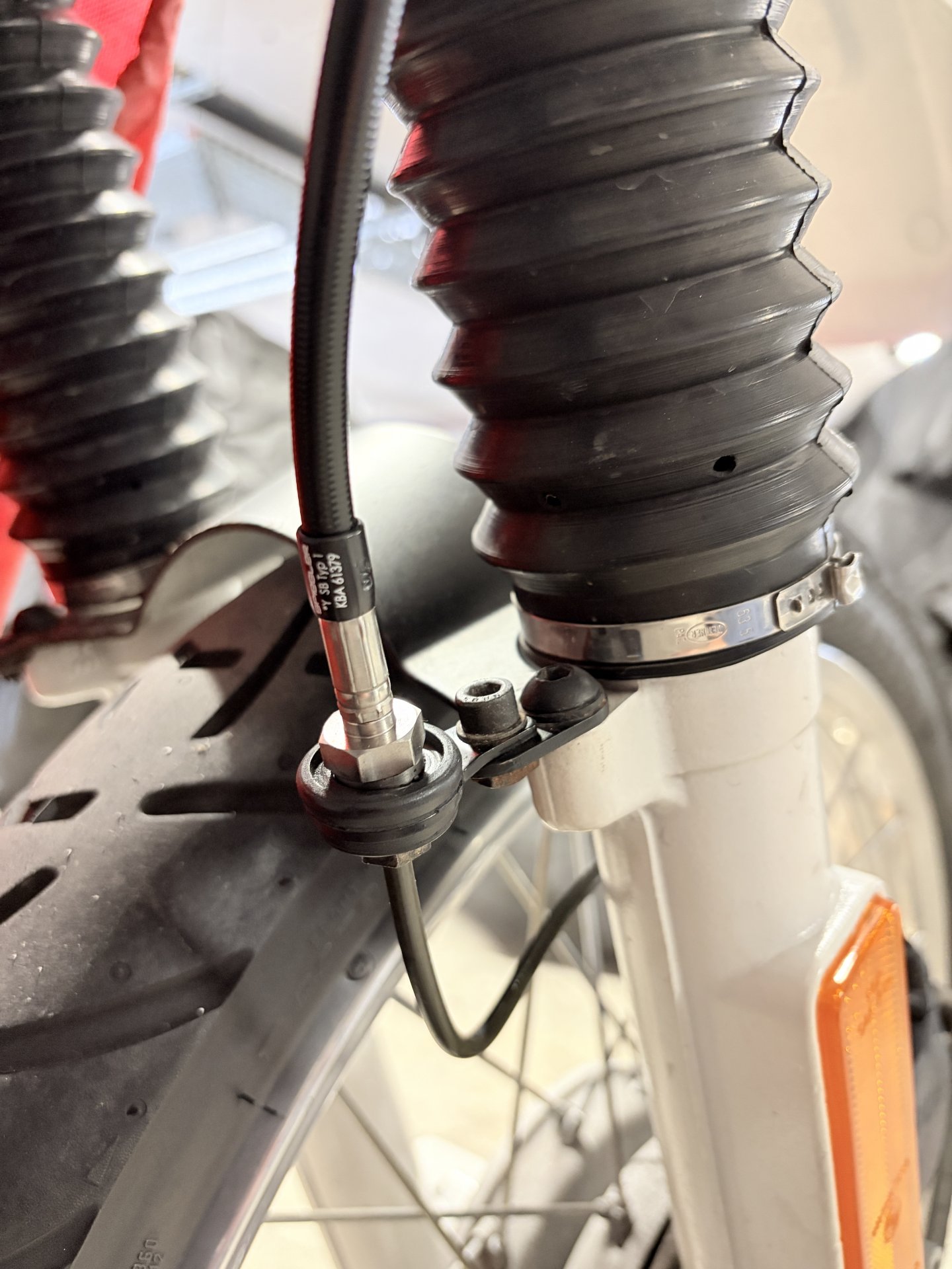

ich wollte kurz berichten und gleichzeitig eine wichtige Feststellung teilen, bei der ich nochmals Tipps gebrauchen könnte.
Der eigentliche Wechsel der Bremsleitung verlief absolut simpel und problemlos. Nach dem vollständigen Entleeren des Systems konnte ich den alten Originalschlauch demontieren und durch die exakt gleichlange Stahlflexleitung von Spiegler ersetzen.
Am Übergang zum starren Bremsrohr, welches ich auch aus Gründen der Originalität montiert lassen wollte, habe ich die Gabelhalterung demontiert, um vernünftig an die Verschraubung zu gelangen. Ich habe hier vorsichtig mit zwei Maulschlüsseln gearbeitet und gekontert, damit sich das Bremsrohr nicht verdreht. Die neue Leitung habe ich dann gut handfest an der Aufnahme angezogen.
Das Ergebnis beim Fahren überzeugt mich: Der Bremsdruckpunkt ist nun deutlich knackiger und direkter als vorher und zudem habe ich durch die Eigenarbeit locker rund 100 Euro an Werkstattkosten gespart.

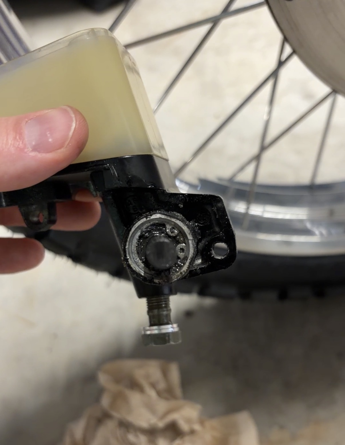

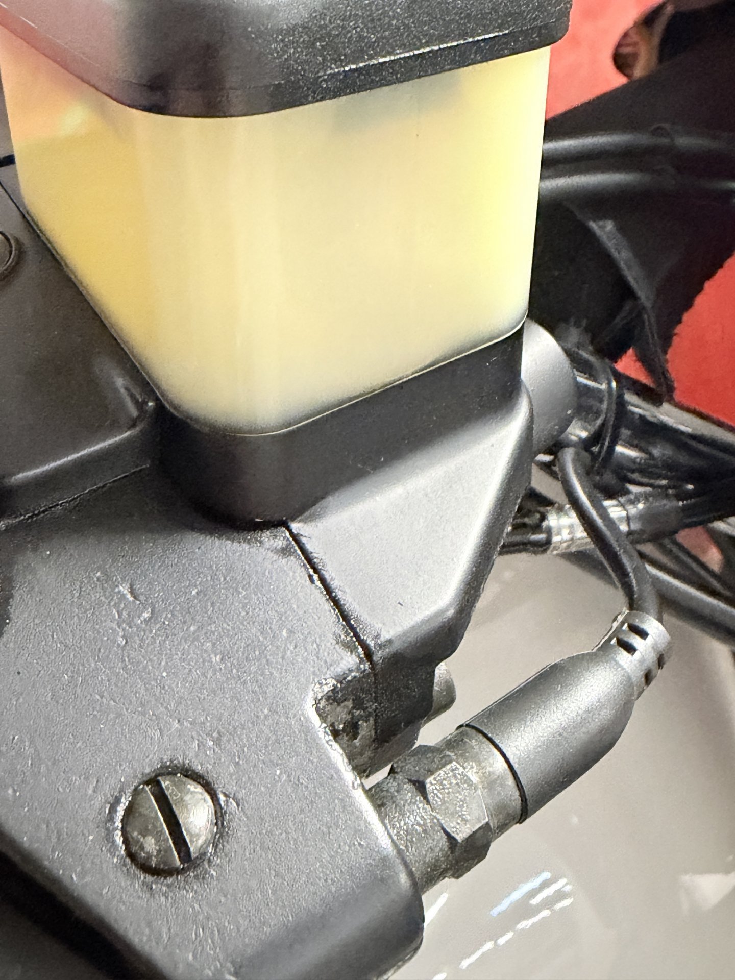

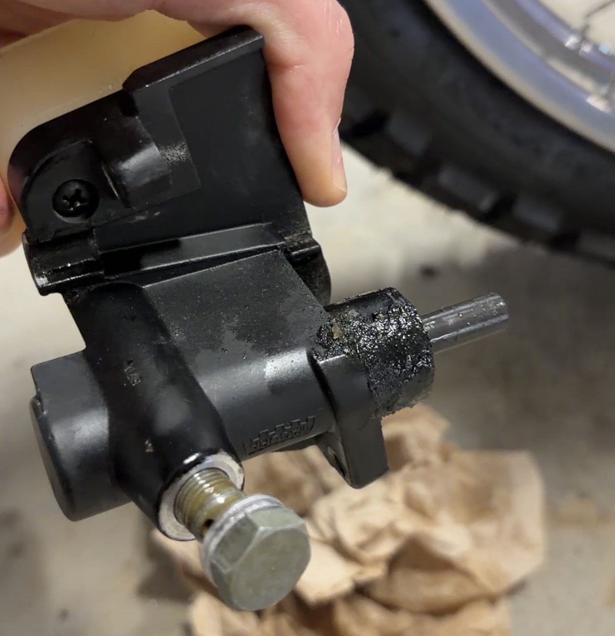

nun zu einem weiteren Fund: Undichtigkeit am Handbremszylinder
Beim genauen Hinsehen fiel mir auf, dass Bremsflüssigkeit unten am Bremshebel austritt – laut KI ein bekanntes Phänomen dieser Magura-Generation. Am Gehäuse unterhalb des Schalters/Hebels zeigt sich dies....
Nach einer ersten KI-Recherche kommen dafür wohl zwei Hauptursachen in Betracht:
  1. Defekter Kolbendichtring = Reparatursatz von Magura/Siebenrock 40-50€
  2. Zylinderlaufbahn defekt = kompletter Tausch Hauptbremszylinder 200-250€
Gibt es hierzu Tipps / Erfahrungen?

Bin zwar keine KI, aber es könnte auch der O-Ring am Ausgleichsbehälter sein, der wird gerne nach 40 Jahre porös. Hier lieber den originalen nehmen da bei normalen Ringen nicht garantiert wird ob sie auch bei Bremsflüssigkeiten dicht bleiben…..

Ich habe soeben im Werkstatthandbuch unter 5.10 und 5.11 eine Anleitung zum Zerlegen des Hauptbremszylinders gefunden.

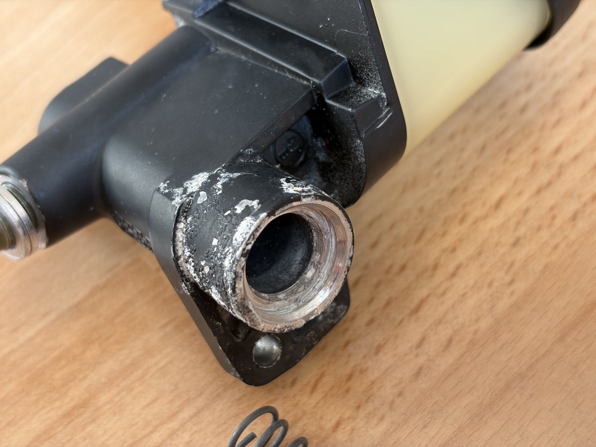

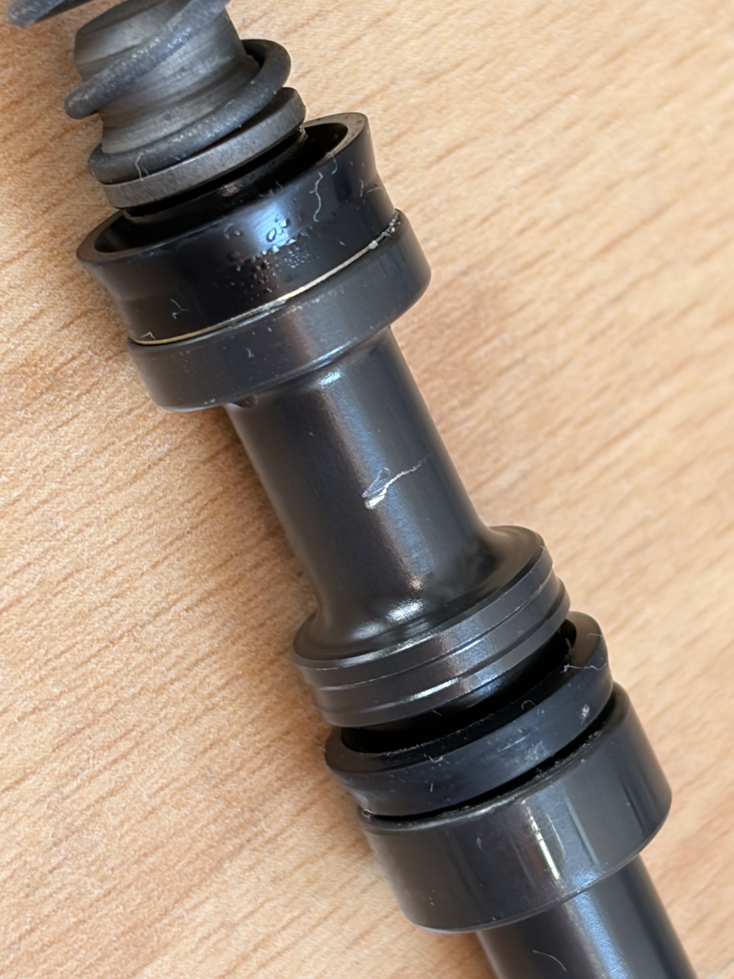

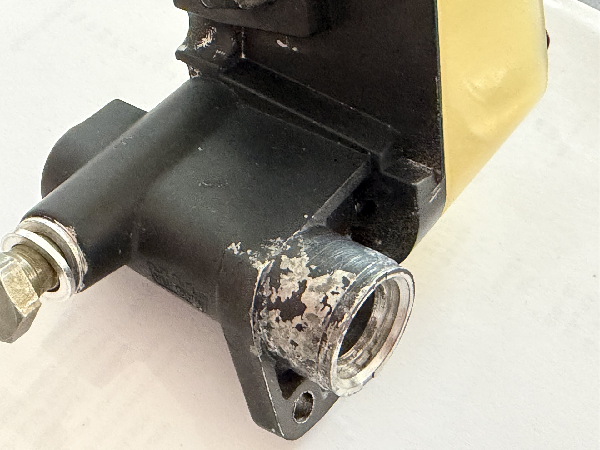

Ich habe mich gestern bei den Temperaturen in der kühlen Garage an den Hauptbremszylinder gewagt. Der Ausbau lief reibungsloser als erwartet.
Akuter Wartungsbedarf war definitiv nach 30 Jahren gegeben. Nach der Demontage des Kolbens und einer ersten mechanischen Reinigung ist das Gehäuse nun bereit für ein kurzes Ultraschallbad.
Der neue Reparatursatz liegt bereits vor. Obwohl die Manschetten des alten Kolbens visuell noch unbeschädigt wirken, werde ich wohl aus Sicherheitsgründen direkt den neuen Kolben verbauen. Die Montage erfolgt dann entsprechend mit Bremspaste oder direkt mit DOT4 zur Schmierung.
Die Lackschäden werde ich wohl vor dem Zusammenbau mit Farbe (2K oder Brando Korrux) ausbessern.
Anbei zwei Fotos zur Veranschaulichung.

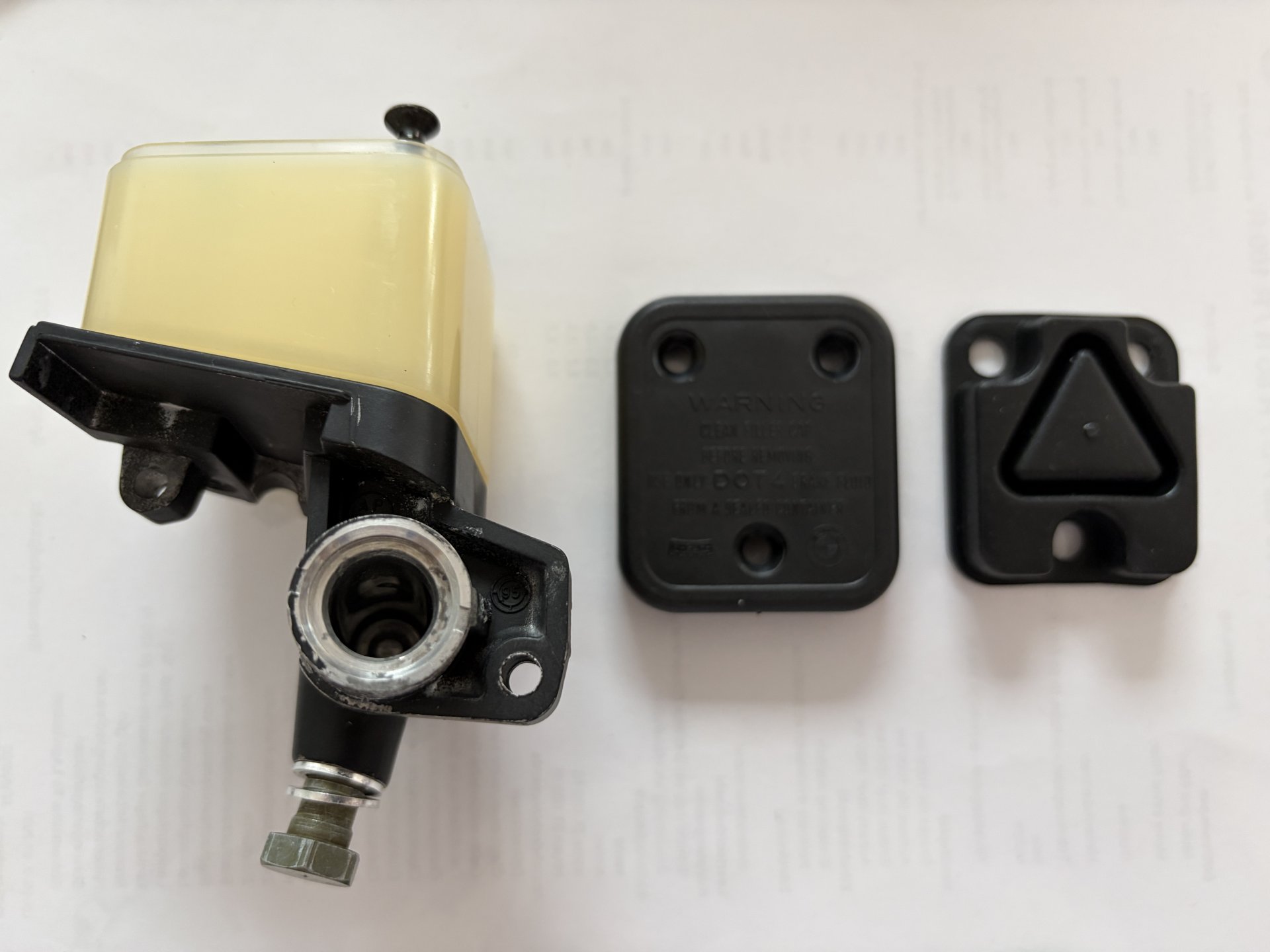

kurzes Update für Nachahmer zu meinem letzten Beitrag bezüglich des Hauptbremszylinders:
Nach dem Ausbau des alten Kolbens habe ich mir bei SWT Sports einen neuen Bremskolben-Reparatursatz bestellt. Der Preis war im Vergleich zu anderen Anbietern im Netz wirklich fair und der Versand ging noch am selben Tag raus – absolut top Service!
Den Hauptbremszylinder habe ich gründlich mit einer Kupferbürste und den hier im Forum empfohlenen Reinigungsmitteln gesäubert. Das Einsetzen des neuen Kolbens unter Zuhilfenahme von etwas Bremsflüssigkeit (DOT 4) war ohne spezielle Montageklemme zwar etwas fummelig, hat aber nach ein paar Versuchen gut geklappt. Ich empfehle aber die Zuhilfenahme einer Montageklemme!
Entgegen meinem ursprünglichen Plan habe ich mich am Ende gegen ein Nachlackieren entschieden. Ich lasse dem Gehäuse seine Patina: An den Stellen, an denen die Bremsflüssigkeit im Laufe der Zeit den Lack angegriffen hatte, kommt nun das blanke Aluminium durch – das passt meiner Meinung nach ganz gut zum Alter und Charakter des Bikes.
Der Bremszylinder ist nun wieder dicht und mit der Stahlflexleitung von Spiegler habe ich einen besseren Druckpunkt.
Anbei noch ein paar aktuelle Bilder vom gereinigten Gehäuse.
