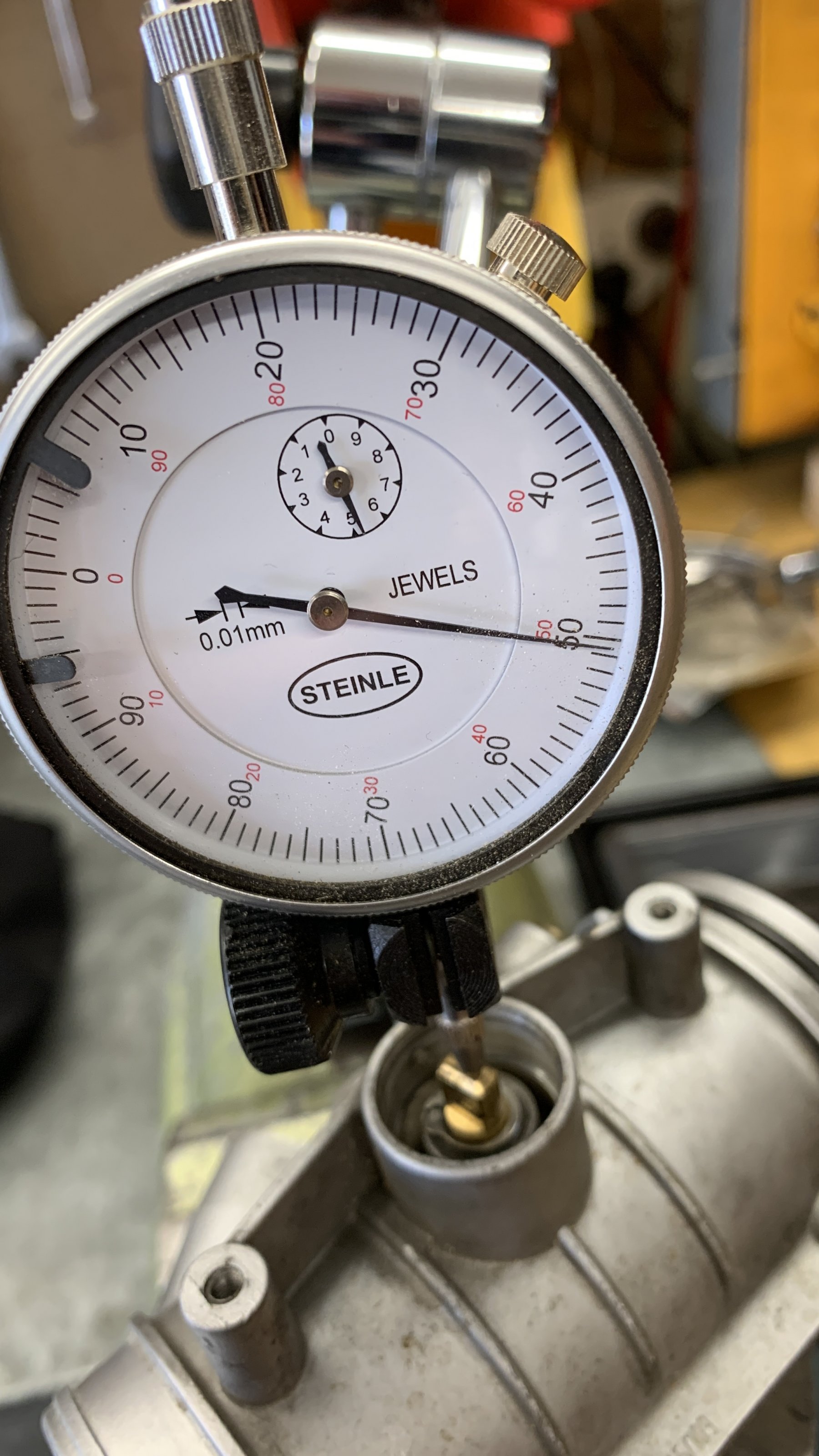

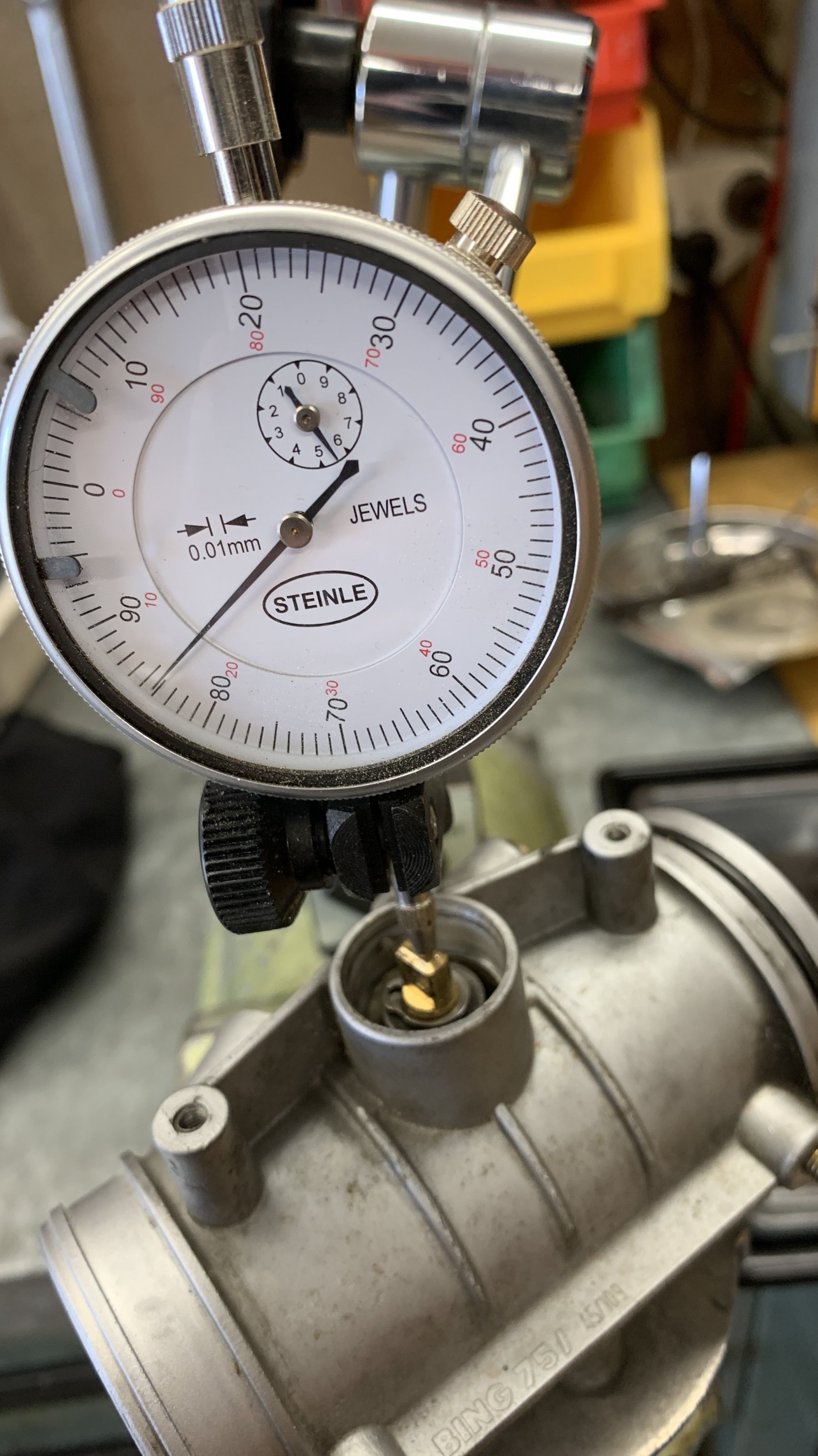

Guten morgen zusammen,
Ich hatte gestern zwecks Kaufinteresse Drosselklappen einer GS 1100 in der Hand, welche angeblich neu gelagert sind.
Mir fiel auf dass die DK-Wellen doch beachtlich viel axial Spiel hatten (ca 1-1,5 mm), also habe ich mich einmal online schlau gemacht.
Überall heißt es dass die Drosselklappen etwas axiales Spiel haben sollten, da sonst die Drosselklappen schleifen.
macht soweit ja alles Sinn, aber wieviel Spiel sollte es denn sein?
Eigentlich kann man das axiale Spiel auch garnicht (bis auf Tickerkiller) reduzieren, oder übersehe ich etwas?
Danke im Vorraus für alle Antworten.

Danke für die Antworten, und besonders fürs Nachmessen.
Das Anschlagklapperproblem ist mir bekannt, bei mir liegen beide sauber auf.
Ich habe heute im Geschäft ein paar Passcheiben mitgenommen und damit konnte ich das Axialspiel deutlich reduzieren. Das mit dem gegens Licht halten sieht jetzt auch gut aus.
Ausserdem habe ich die Welle direkt einmal nachgemessen da auch minimal Radialspiel vorhanden ist.
Die Laufflächen haben Sind ca 4-5/100 im Untermass, also 7,95-7,96 mm.

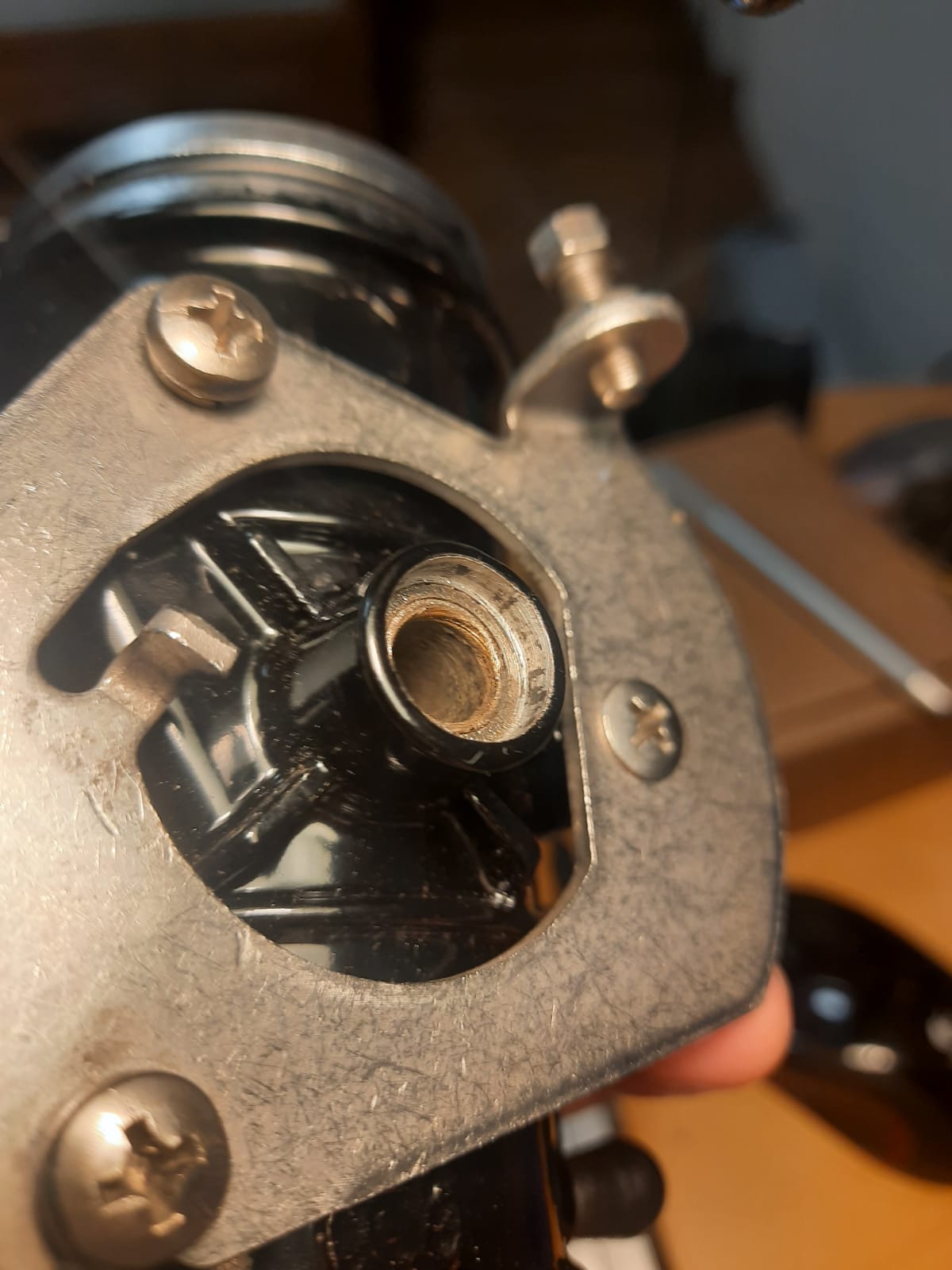

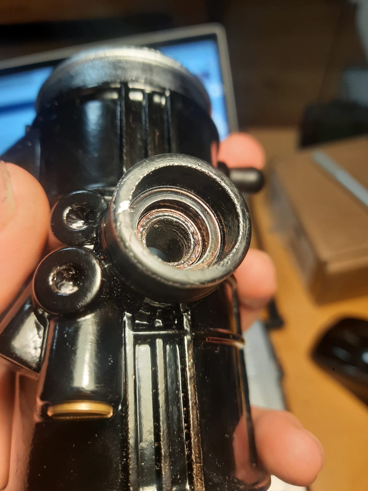

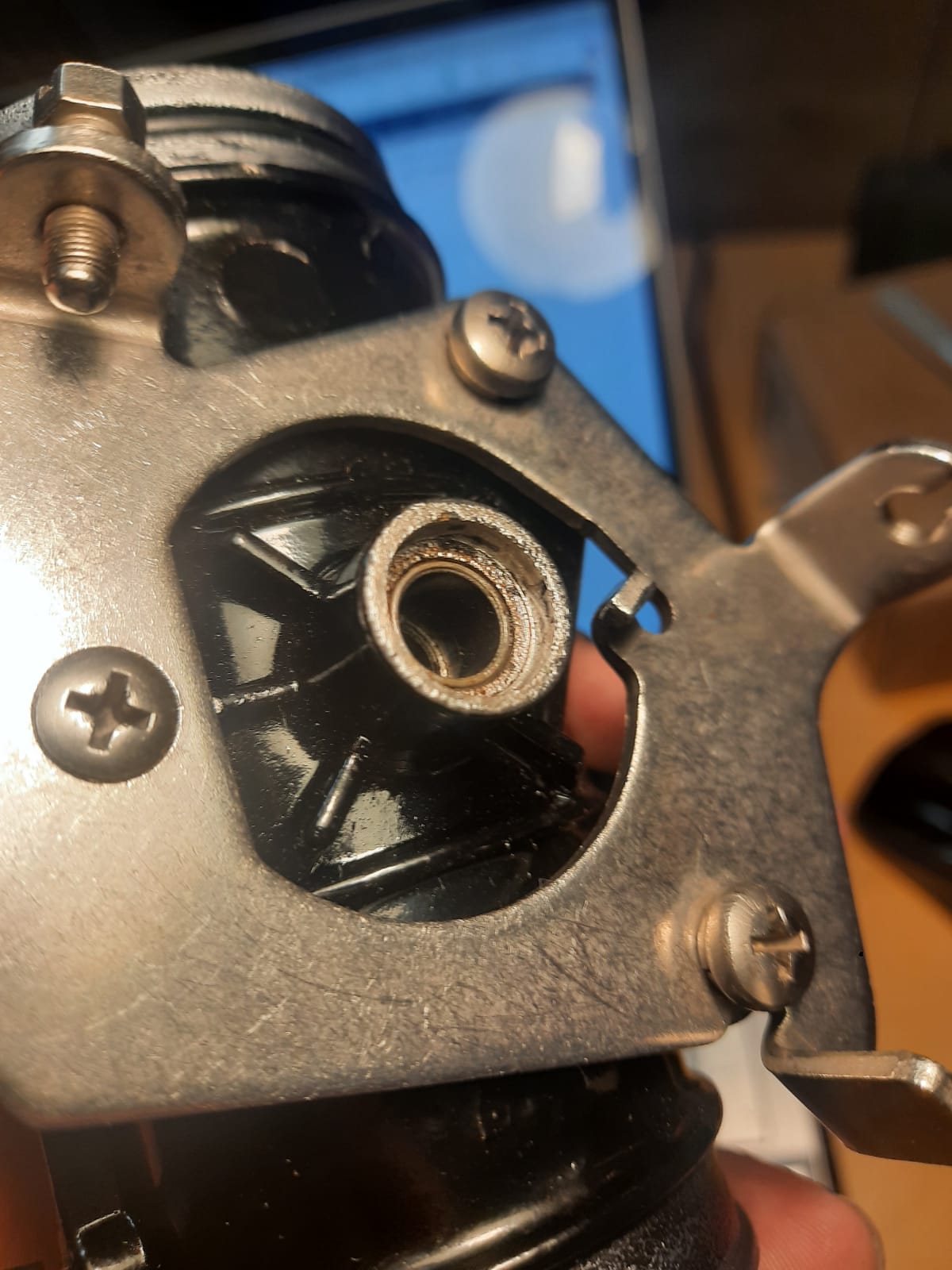

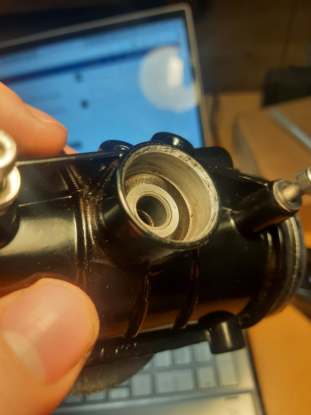

Die Buchsen sehen auf der Potiseite noch gut aus, aber auf der anderen (rechten) Seite sind sie ziemlich angefressen.
Also die lager auf der rechten Seite wechsel ich aufjedenfall, aber müssen die anderen auch direkt?
Und kennt jemand eine gute Bezugsquelle?

Uwe Tischer hatte ich dir schon gesagt.. Ob der einzelne Buchsen verkauft musst du selbst anfragen.
Vergaserwellen gibt es auch aber die deinen sollten noch Mal gehen
