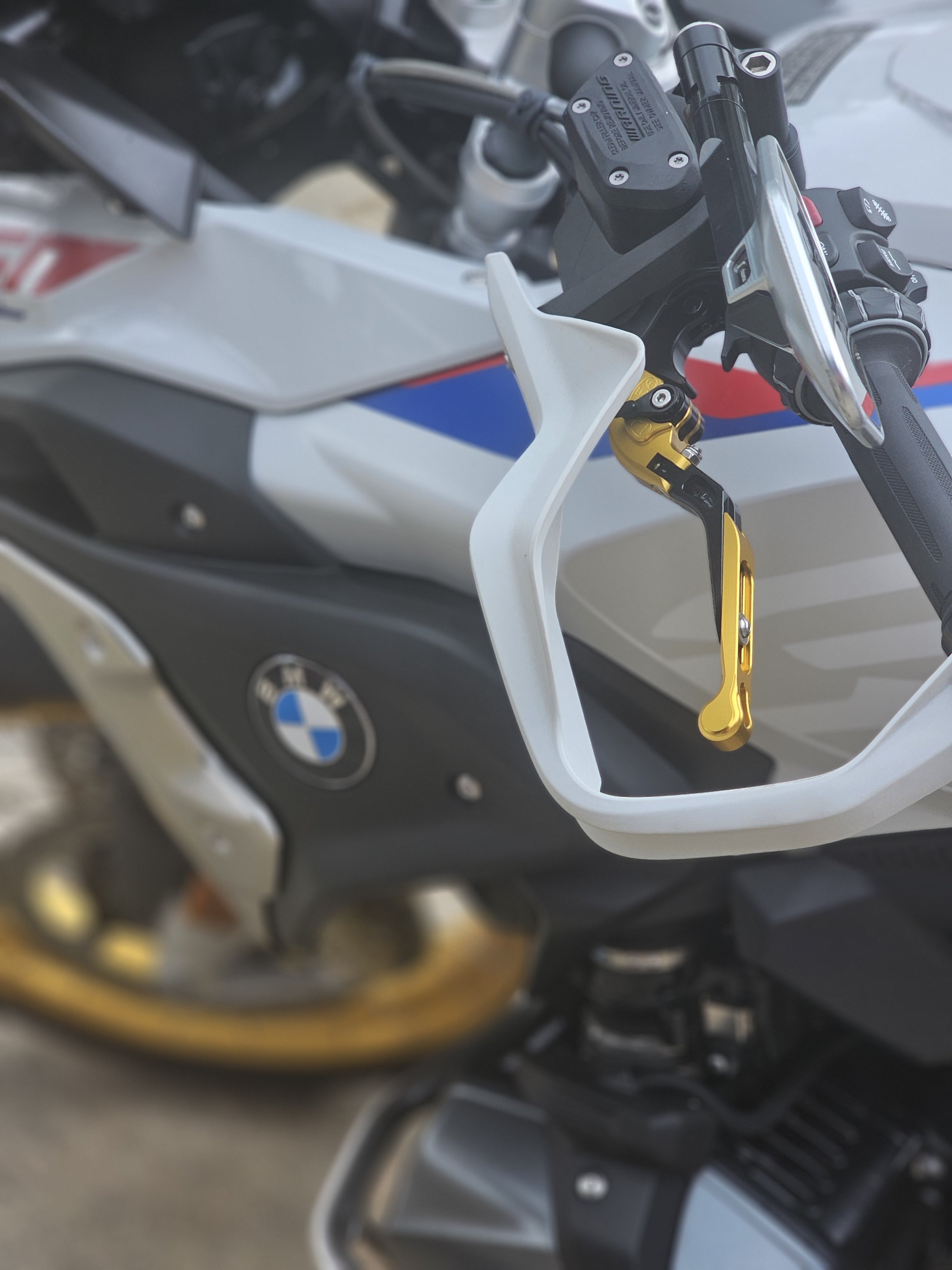

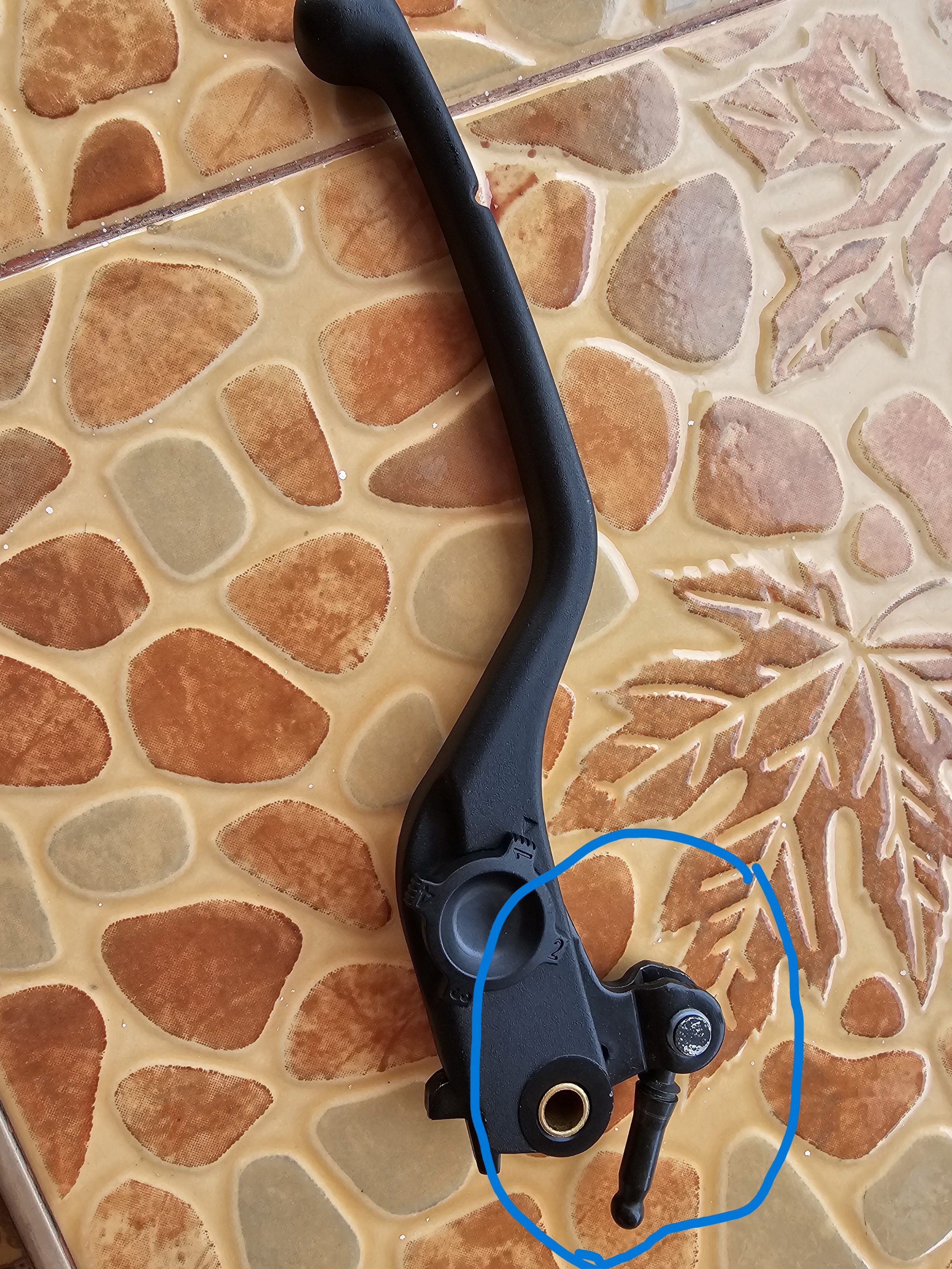

Hallo zusammen,
habe nach 240 km Laufleistung mir Brems- und Kupplungshebel von Aliexpress gekauft (Sehr gute Aluverarbeitung, bei den Schrauben gibt es noch Potenzial nach oben; sind aber identisch mit Touratech) allerdings ohne Druckstifte. DIe Madensicherungsschraube fuer den Druckstift an der Kupplung war so massiv mit Loctite verklebt, dass nur das gewaltsame Einbringen eines gehaerteten Torx Bits die Loesung der Madenschraube ermoeglichte. Zusammenbau klappte dann. Allerdings ist die Schraube jetzt vom Innensechskant auf Torx kalt umgeformt. Wuerde mir gern so eine Lagerungshuelse mit Druckstift und Madenschraube in die Werkstatt legen (selbst wenn ich sie niemals brauchen wuerde), da Ersatzteile in Thailand nur schwierig und sehr teuer zu besorgen sind. Die Suchfunktion hat nix ergeben aber ich denke ich bin nicht der Einzige, der beim Loesen dieser kleinen Schraube Theater hatte. Daher die Frage: Weiss jemand wo ich diese Teile guenstig bestellen kann? Gegebenfalls als Zubehoerteil mit einem simplen, nicht einstellbaren Hebel, den ich dann wegschmeissen kann. BMW scheidet aus (verkauft nur die gesamte Armatur), Touratech boykotiere ich, da die auf in Thailand und/oder China hergestelltes Geraffel nochmal 30% Aufschlag in Bangkok nehmen im Vergleich zu D, aber auch die sonst ueblichen Verdaechtigen fuer GS-Alu-Anbauteilehaben die Hebel nur ohne Druckstifte.

Bei BMW nur in Verbindung mit dem kompletten Hebel. BMW weiß, warum sie die Madenschraube so einkleben (Heißmachen wäre auch ne Lösung gewesen)

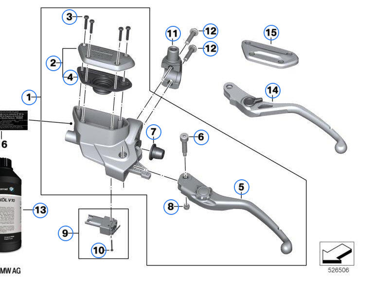

Ich meine, dass die Aussage von BMW war, dass man die jeweilige komplette Einheit kaufen muss. Am Hebel sind die Druckstifte nicht dran (soweit meine Erinnerung zur Nachfrage bei BMW zur 12er LC).

Ich kenne das auch so, dass bei einem einzelnen Hebel die Druckstifte nicht dabei sind und vom alten Hebel umgebaut werden müssen.
Man muss das komplette Paket aus Hebel, Zylinder und Behälter kaufen wenn man die Stifte braucht. Das kostet aber pro Seite nur 400 €.

Den Stift gibt es nicht separat, wie oben beschrieben.
Für alle, die dieses Experiment noch machen wollen, die Madenschraube muss richtig heiß gemacht werden, damit sich das Loctite löst, dann dreht man sich auch nix rund.
Für hier zu spät, leider.
Gluecklicherweise nicht. Nachdem ich den IMBUS rund gemacht hatte, habe ich es ueber dem thailaendischen Outdoor Gasherd (ja, der fuer den heiligen Wok) erhitzt und dann habe ich vorsichtig ein Torx Bit mit dem Hammer eingefuehrt und es kam mit einer kleinen Knippex Paralellbackenzange lose. Jetzt muss ich halt immer auf der Kupplungsseite den Torx Bit nehmen oder mal nach Unfallteilen suchen.....

Es gibt auch nur den Griff zu kaufen (Nr.5) da ist auch der Druckstifft bei kostet ca. 140€.
