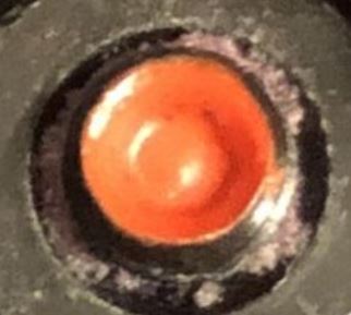

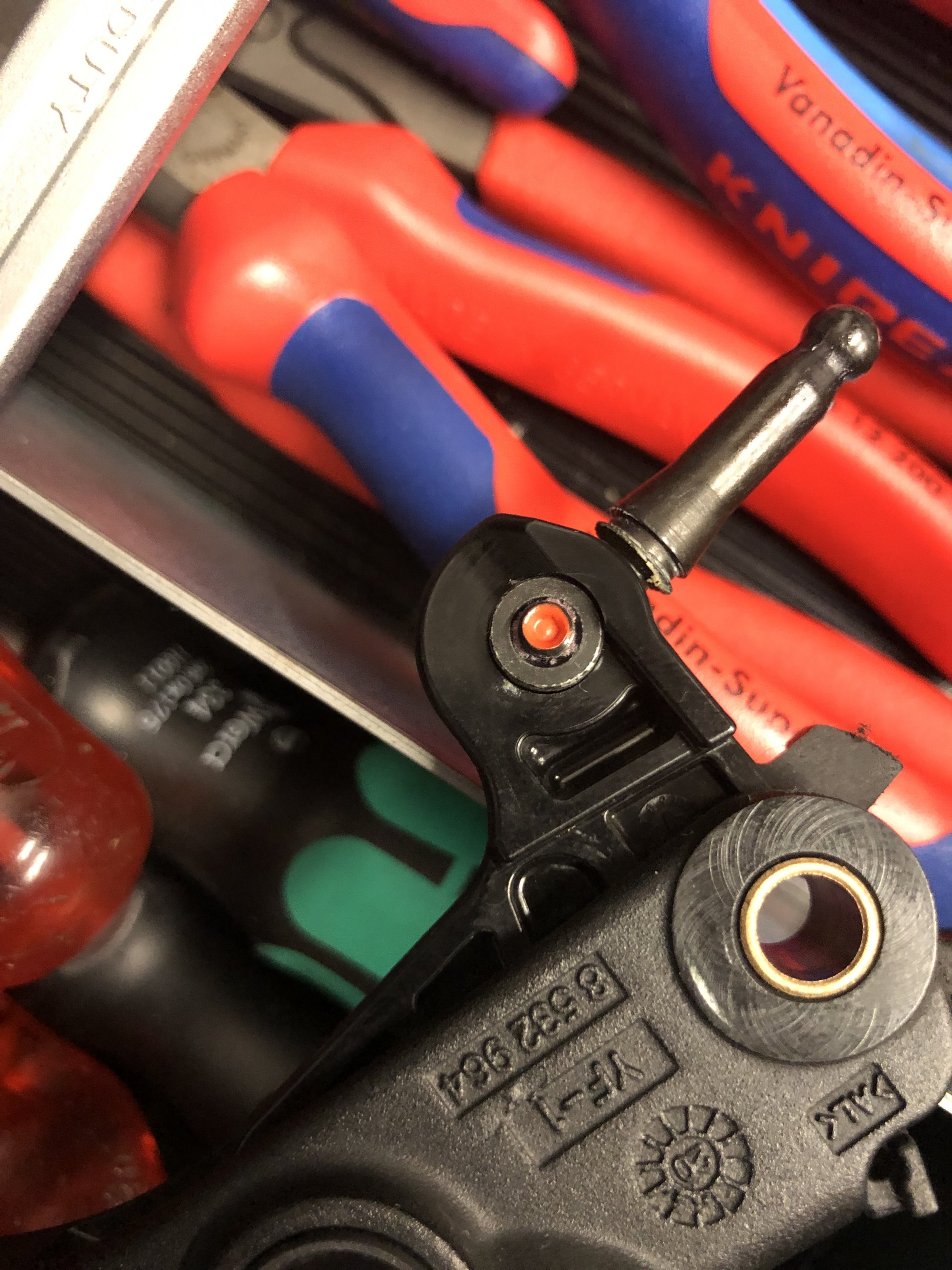

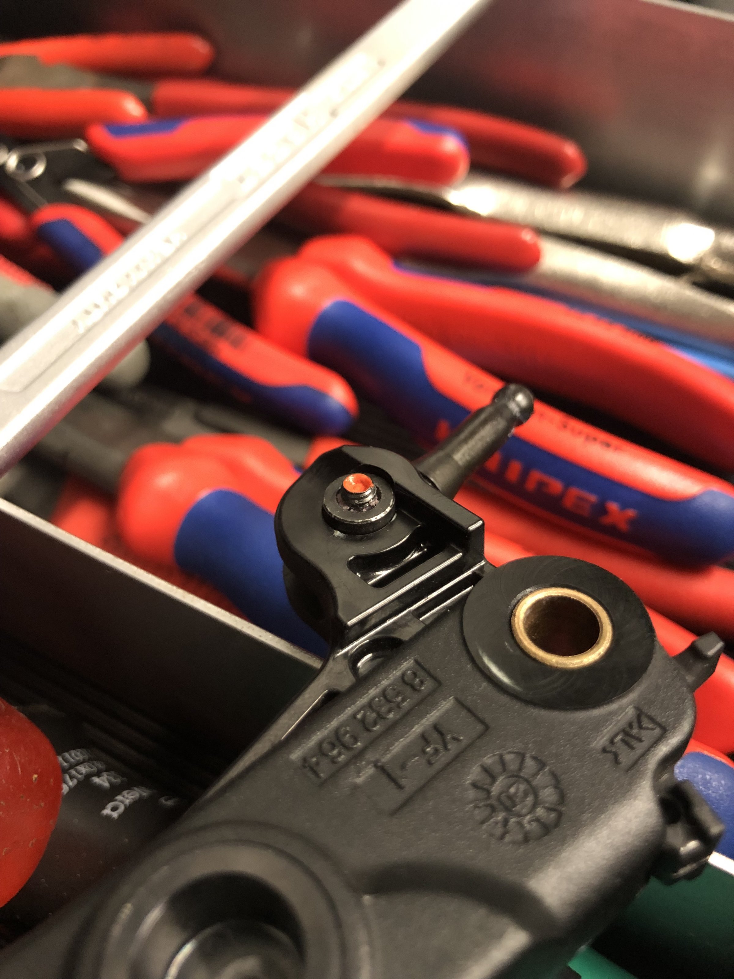

wie zum Henker bekommt man denn die Madenschrauben entfernt, die bei Brems- und Kupplungshebel die Druckstifte sichern?
Da ist kein ISK o.ä. drin (siehe Bilder).
San_Bernardino
23.05.2022
1.136
Yep, hab es tatsächlich gesehen. Wasn das für ein Scheiß? Sowas hab ich noch nie gesehen und ich habe schon ne Menge Hebel getauscht.
Ist das ein Siegel vom Papst oder was???

Vermutlich hat BMW dort den Schutzlack angebracht,
damit niemand an dieser Stelle herumschraubt. Das
ist insofern nachvollziehbar, weil es eine sicherheits-
relevante Schraubstelle ist.
Geh mal davon aus, dass die MS eingeklebt wurde.
Also vor dem Lösen schön warmmachen! Ansonsten
wird das niGS. Nachher alles, inkl. des Innengewindes
säubern und wieder mit Loctite o.ä. sichern...

Hallo, das rote Zeug nennt man Schraubensiegel Lack, den musst du mit einer Nadel aus dem Innensechskant heraus poppeln. Dann einen passenden Imbusschlüssel (Kein Baumarktwerkzeug) richtig mit gefühl soweit hineinstecken wie es dir möglich ist, lieber öfter erstmal einstecken und kontrollieren ob es nicht noch tiefer geht. Ansonsten kann es sein das du den Innensechskant beschädigst.
Ich spreche aus Erfahrung, am besten solltes du noch wenn du kein Heisslüftfön hast das Teil evtl. auch mit einem Haarfön etwas erhitzen. Aber vorsicht nicht zu heiss machen!
VG Jürgen

Ich hab schon etliche Hebel getauscht und der Lack ist die Seuche. Ausbrennen (im Wortsinn)
Vorher mm genau die Stellung des Druckstiftes ausmessen, das ganze mit nem Heißluftfön zur Weißglut bringen und ausschrauben.
Den Druckstift im neuen Hebel dann mit Loctite einkleben.

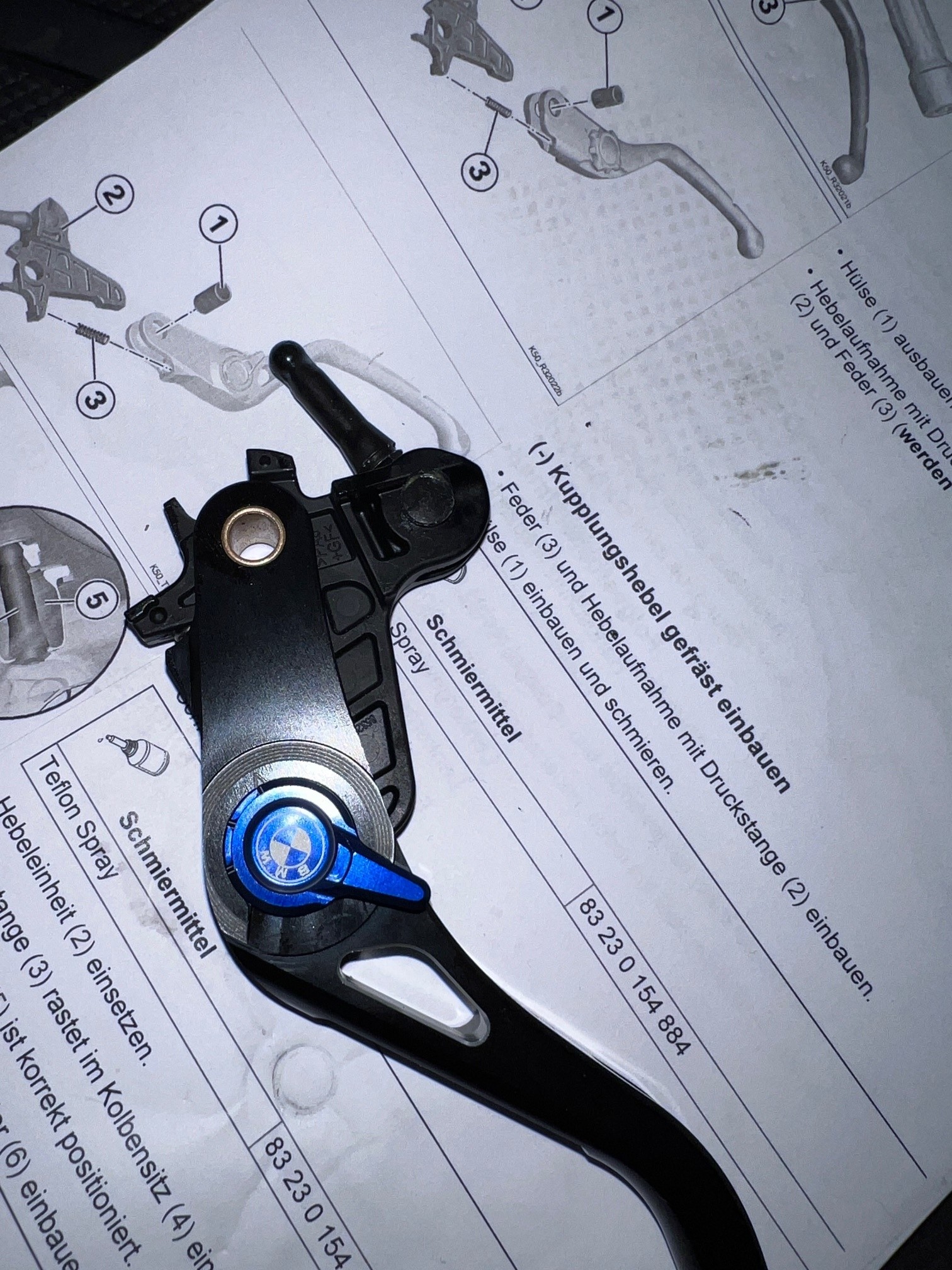

Das war ein glatter Tausch. Ich habe die Messinghülse aus dem original Hebel raus gedrückt und das komplette Teil mit der Feder in den neuen Hebel eingesetzt.
