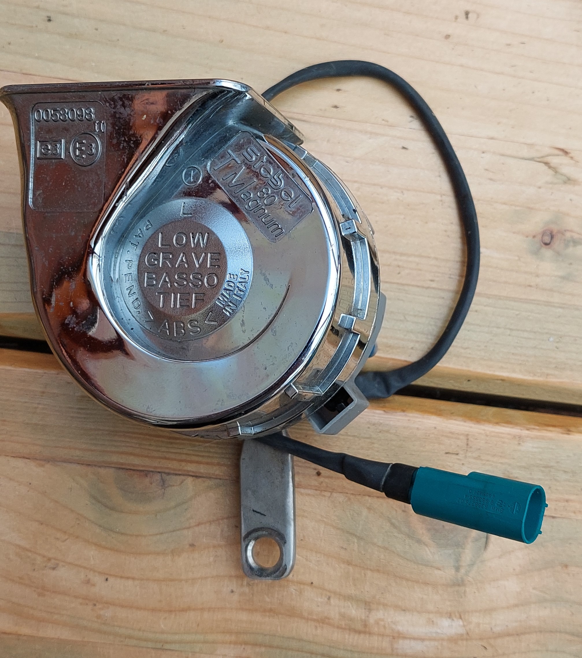

Hatte diesen tief Töner an meiner 1200 Lufti - 1250 ADV und nun an der 1300 ADV verbaut nur den Halter immer etwas geändert ohne Relais Hupe  -2.jpg

Ich habe leider in meinen Unterlagen nichts gefunden,
die alten 5er hatte ein Doppelhorn und da habe ich einfach beim Leebmann24 mal den Tieftöner bestellt

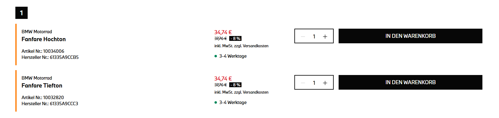

Das dürfte die BMW ET Nr. 61338381271 sein - zumindest steht dies auch 1250er Forum.

Die Teilenummer vom Tieftöner von der 2025er-RT ist 61335A9CCC3
Die Teilenummer von der GS ist 61337921753
Also das sieht ziemlich gleich aus - würde ich meinen...

Da passen auch die Tieftonfanfaren von BMW Pkw, haben den gleichen Abschluß. Schon mehrmals verbaut. Gibt es häufig günstig in der Bucht.
