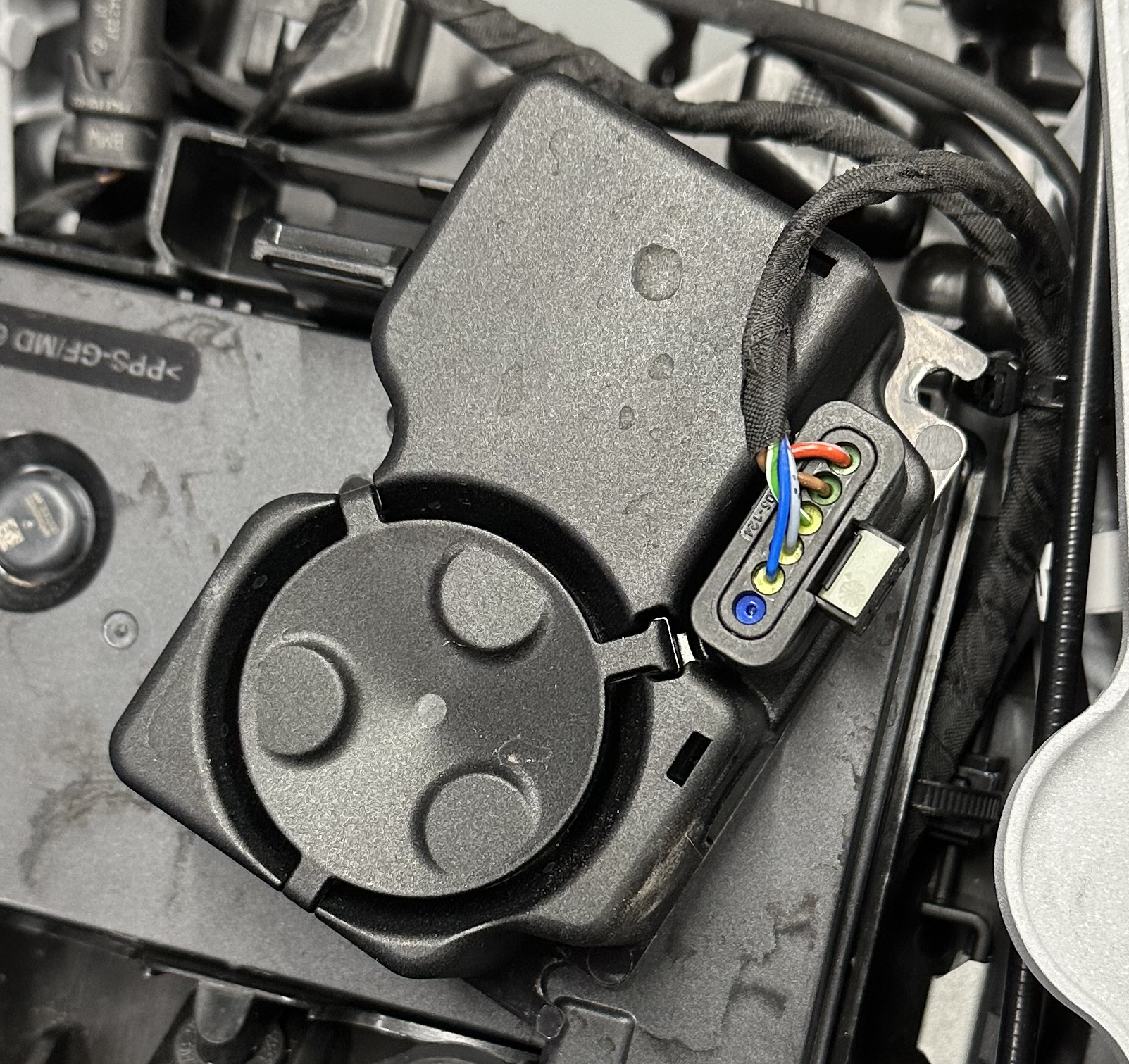

Hallo liebe Schrauber und Elektriker :)
habe da mal eine Frage zur Diebstahlwarnlage (DWA).
Das Steuergerät der DWA Steuergerät DWA 9 BMW-MOTO - KA1 (R 1300 GS) (R 1300 GS (0M21,0M23)) [, , Europa 2023 jahr Juni] sitzt ja im Heck unter der Soziussitzbank.
Eventuell bräuchte ich den Patz und würde auf die DWA verzichten. Kann ich einfach den Stecker abziehen und die DWA ausbauen. Geht dann aber trotzdem der Alarm los?! Kann das Mopped ohne die DWA Steuereinheit überhaupt gestartet werden. Oder habe ich auch danach auch im Display eine Fehlermeldungen wenn die DWA fehlt?
Hat da schon jemand Erfahrungen mit?

Ich habe mal bei einer 1250 das Steuergerät ausgebaut, da hatte ich eine Fehlermeldung (weiß nicht mehr, welche) aber keinen Alarm.
Will sagen: das Ding ging nicht in meinen Händen los.
Allerdings sollte auf den offenen Kabelbaumstecker eine Kappe gesetzt werden. Und diese Kappe ist nicht nur ein Plastik-Regenschutz, da sitzt ein Abschlusswiderstand für den Can-Bus drin.
Meine Werkstatt hatte so ein Ding und hat es mit geschenkt, aber das kann man natürlich auch für wenig Geld an der Theke kaufen.
Und die DWA sollte von der Werkstatt mit dem Tester rausprogrammiert werden.

Dasselbe habe ich bei meiner K25 (2010) auch erlebt: Statt der DWA wurde ein Stecker, den mir mein Händler kostenlos gegeben hat, aufgesteckt und danach mit der motoscan App die DWA gelöscht. Der Stecker hat den Sinn, die Wegfahrsperre zu überbrücken, ohne ihn startet der Motor nicht.

DWA wird nach dem Ausbau zur Seite gelegt, bleibt aber beim Fahrzeug.

könnten sie mir bitte ein Bild senden wo genau das eingebaut/angeschlossen war unter dem Sozius Sitz?

könntest Du denn mal bitte ein Bild von der DWA machen!?
vielen Dank
