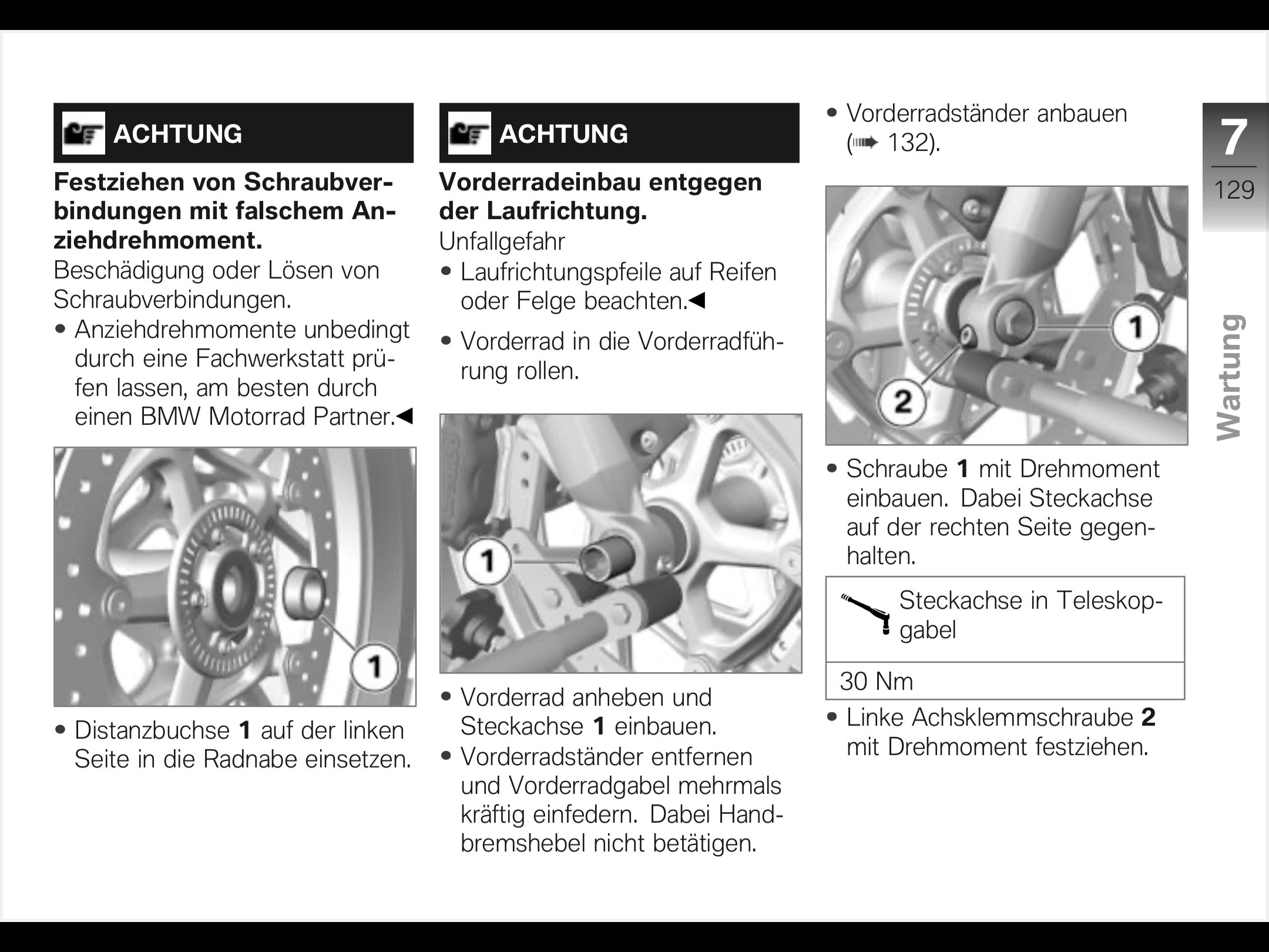

Guten Morgen zusammen, kurze Frage zum Einbau Vorderrad. a: Achse durchschieben, Kontermutter lose aufdrehen, abbocken und einfedern zwecks Entspannung wieder aufbocken und dann die Kontermutter mit 30 NM festziehen oder b: Achse durchschieben, Kontermutter aufdrehen und mit 30 NM festziehen und erst dann abbocken und einfedern zwecks Entspannung ?

C: Kontermutter leicht zudrehen, Moped vom Bock runter, einmal durchfedern, nicht mehr aufbocken sondern gleich festziehen.

Ich frage mich immer wieder warum BMW sich so viel Mühe mit der Bedienungsanleitung macht, wenn sie eh nicht gelesen wird.
Im Abschnitt „Wartung“ Kapitel 7 ist der Ausbau und Einbau der Räder detailliert beschrieben.
Inklusive Drehmoment Angaben.

Wie soll man übrigens den Telelever übers vordere Federbein einfedern, wenn die Bremse offen bleiben muss?

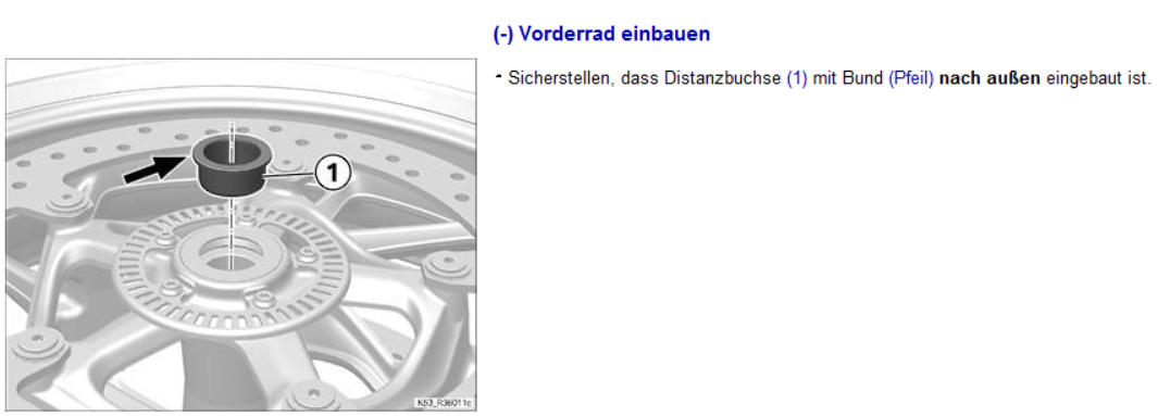

... auch darauf achten, dass die Distanzbuchse richtig eingebaut wird:
Bei meiner LC 2013 wurde die Distansbuchse umgekehrt eingebaut ...

Hier ist leider keine Hebebühne verfügbar. Man soll ja sogar „mehrmals kräftig“ einfedern….Vielleicht gegen eine Wand rollen und dann über den Lenkkopf Druck geben?
Dein Vorgehen klappt eher bei ner Telegabel.
Versuchs mal ... geht auch ohne das Vorderrad auszubauen.
Du wirst feststellen, dass man bei der GS senkrecht von oben auf den Lenker/Tank drücken muss.
Schieben und bremsen/Vorderrad gegen Wand bringt beim Telelever nicht viel.

Korrekt; aber wenn man sich bzw das Töff vor die Wand (alternativ: Holzscheid, Metallschiene, Zwinge der Montageschiene,...) stellt, kann man diese senkrechte Belastung aufbringen OHNE dass das Töff wegrollt. Ansonsten greifst Du automatisch in die Eisen, was bei der Übung ja eben vermieden werden soll.

Beim Telelever hingegen sind die unteren Rohre fest in der Gabelbrücke geklemmt. Da verdreht sich nix und verspannt sich nix.
Eigentlich sinnvoll: Zuerst Schraube anziehen, die die Achse in den linken Gabelholm zieht (bzw. bei älteren Modellen mit Außengewinde an der Achse die Achse anziehen).
Der rechte Gabelfuß kann immer noch auf der Achse hin und her rutschen - es könnte sein, daß er noch nicht in der richtigen Position sitzt, insbesondere wenn die Achse nicht gefettet oder sogar korrodiert ist.
In dem Fall hilft eventuell mehrmaliges Einfedern, der Gabelfuß rutscht dabei in die richtige Position, bevor dann die Achsklemmung rechts angezogen wird.
Bei Modellen mit ESA empfiehlt es sich, beim Einfedern die Zündung einzuschalten (bei ausgeschalteter Zündung ist die Dämpfung komplett zu - das erschwert das Einfedern).
Ob man die Achsklemmung links besser vor oder nach dem Einfedern festzieht, weiss ich nicht - bei älteren Modellen mit Außengewinde an der Achse stellt sich die Frage nicht :wink:

Der Passus im verbotenen Buch ist genauso falsch wie der mit den sechs Gabelklemmschrauben. Am Telelever kann man nix grade ziehen durch Einfedern.
Was man vermurksen kann, ist die Distanzhülse vergessen und alles zusammen bauen und fest ziehen...sonst ist da konstruktiv nix falsch zu machen. Vorausgesetzt, die Kugelgelenke und Teleleverschrauben/Lager sind i.o.
Sind sie das nicht, wird die OP eh größer und ist nicht mit Einfedern zu verschieben/beheben.

Irgendwas kann sich wohl verschieben/verziehen (s. Nordisch), m.E. vorzugsweise wohl die Parallelität der Tauchrohre.
Ich halte es prinzipiell wie mit der guten alten Telegabel: Buchsen u. Steckachse eingesteckt und mit Drehmoment anziehen, Klemmschraube der Steckachse korrekt anziehen, Schraube der Steckachse wieder lösen, einfedern, Steckachse wieder korrekt anziehen und erst jetzt die Bremse bis zum Druckpunkt betätigen. Funktioniert jetzt, hat es gut 40 Jahre schon. Sind 2 Minuten mehr, aber ich habe ein gutes Gefühl, das Töff fährt geradeaus, thats it.
