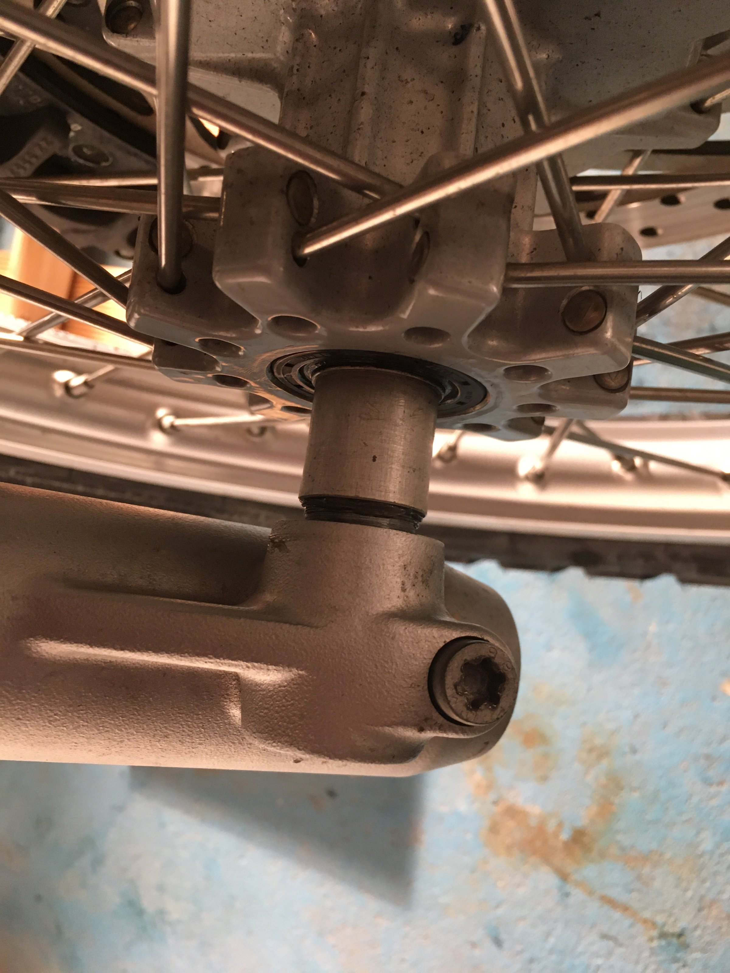

ich habe das Vorderrad meiner F nach Handbuch eingebaut. Jetzt gibt es einen Spalt (knapp 5mm) zwischen Distanzhülse rechts und Gabelrahmen (siehe Bild).
Ist das richtig so?
Danke für euer Antworten im Voraus!

Da kommt doch links auch eine Scheibe, Hülse rein oder?
Hast Du die evtl. vergessen?

links ist eine Scheibe drin, rechts eine Hülse. Beides drin, wir im Handbuch beschrieben...

Ok, dann ist die Gabel etwas "verspannt" womöglich.
Bevor Du die Klemmung der Achse rechts anziehst, einfach mal auf das Moped setzen und vorne ein paar mal ein und ausfedern und dann noch einmal schauen.
Ich habe bei mir auch etwas "Spalt". Wichtig ist, dass die Gabel "entspannt ist.
Versuche es mal. Ich könnte morgen mal bei mir schauen wie groß der "Spalt" bei mir ist falls vorhanden.

Is schon alles richtig zusammen gebaut.
Lös mal die Schrauben von den Gabelbrücken, untere komplett, obere lösen und leicht wieder anziehen, dann ein paar mal kräftig einfedern mit gezogener Vorderbremse. Dabei sollte die Steckachse auch nur locker eingedreht sein und die Klemmschraube natürlich offen.
Kommt schonmal zu Verspannungen auch in den Gabelholmen, alles lösen und einfedern entspannt alles.
Dann die Gabelbrückenschrauben wieder festschrauben, aber nicht zu fest, hier bitte nur 19Nm.
Dann die Steckachse mit 45Nm und die Klemmung mit 19Nm (laut Rep.-Anleitung G650GS - sollte bei der Dakar nicht wesentlich anders sein).
