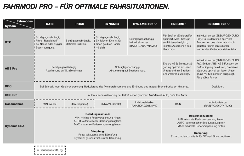

So dachte ich z.B. bisher, dass die Fahrmodi keinen Einfluss auf Federung/Dämpfung haben - das ist aber doch der Fall.
Ja und das ist es was mir nicht einleuchtet, wenn ich den Fahrmodi auf Road stelle, ist dann mein Fahrwerk auch automatisch auf Road, sprich komfortabel oder muss ich das über Esa (linker Schalter) separat einstellen. Genauso wenn ich Fahrmodi Dynamic wähle hab ich dann das Dynamic Fahrwerk oder bleibt es dann auf Road bzw. muss ich das dann auch noch separat umstellen.
Ich hoffe ich habe mich verständlich ausgedrückt und ja, dass verbotene Buch hab ich gelesen, bringt nigs.
Bitte um Aufklärung, Danke!

Ich habe es gefunden, die Fahrmodi passen auch das Fahrwerk entsprechend an aber nur wenn Dynamic ESA gekauft wurde.
Die Sonderausstattung umfasst die Automatische Stabilitätskontrolle ASC (Automatic Stability Control) mit einer speziellen Endurokonfiguration für die Modi Enduro und Enduro Pro. Auch enthalten ist eine spezielle Endurokonfiguration für das serienmäßige BMW Motorrad ABS, das ebenfalls in den Modi Enduro und Enduro Pro zur Anwendung kommt. Zusätzlich ist das optional erhältliche Dynamic ESA in diese „Moduswelt“ integriert. Das Setup wird in Abhängigkeit vom gewählten Fahrmodus optimal angepasst (siehe Kapitel Fahrwerk).
Bei Fahrten auf nasser Strecke und schwierigen Gripverhältnissen wird der Fahrer im „Rain“-Modus durch ein besonders weiches Dosier- und Ansprechverhalten entlastet, verfügt aber dennoch über das volle Drehmoment- und Leistungspotenzial. Das elektronische Regelsystem ASC (Automatic Stability Control) spricht früher an als im „Road“-Modus. Besitzt die GS die Sonderausstattung Dynamic ESA, so ist die Dämpfung der Federbeine vorne und hinten entsprechend den Verhältnissen weich eingeregelt.
Im „Road“-Modus sind die Regelsysteme so eingestellt, dass die optimale Performance auf trockener Straße erreicht wird. Dieser Modus stellt eine spontane und lineare Gasannahme bereit und vereint gute und geschmeidige Dosierbarkeit mit homogenem Drehmomentaufbau.
Im „Dynamic“-Modus lässt die neue BMW R 1200 GS ihr sportliches Temperament für die Straße aufblitzen. Noch spontanere und direktere Gasannahme, zurückhaltender Eingriff des ASC, sowie im Falle der Sonderausstattung Dynamic ESA eine straffe Dämpfung, bringen das volle Potenzial des Motorrads zur Geltung.
Im „Enduro“-Modus zeigt sich die R 1200 GS im Gelände von ihrer besten Seite. Weiche Gasannahme, zurückhaltender Regeleingriff des Enduro-ASC, optimale Bremsverteilung und ideales ABS-Regelverhalten machen das Motorrad zusammen mit dem traktionsstark abgestimmten Dynamic ESA (Option) bereit für neue Endurowelten. Damit kommen auch Fahrer mit weniger Enduro-Erfahrung im Gelände schnell mit der neuen R 1200 GS zurecht und genießen Fahrspaß. Der Modus ist optimiert für den Betrieb mit Serienbereifung.
Ambitionierten Endurofahrern bietet BMW Motorrad den „Enduro Pro“-Modus. Dieser Fahrmodus mit spontanem Ansprechverhalten des Motors ist auf den Betrieb mit Stollenreifen ausgelegt. Gleichzeitig ist bei Betätigung des Fußbremshebels die ABS-Funktion hinten abgeschaltet; das optionale Dynamic ESA ist auf Traktion und optimales Durchschlagsverhalten abgestimmt. Das ASC ist auf den professionellen Endurobetrieb abgestimmt und lässt deutlich mehr Schlupf zu. In dieser Konfiguration zeigt sich das sportliche Temperament der neuen BMW R 1200 GS auch im Gelände, und der erfahrene Endurist kann sich dank noch besserer Beherrschung der Maschine eine zusätzliche Welt und noch mehr Fahrspaß erschließen.

Genau. Wenn ich mich recht entsinne, schaltet der rechte Schalter (Fahrmodi) auch die Fahrwerkseinstellungen automatisch mit um, andersherum aber nicht.
Das heißt, wenn du eine andere Fahrwerkseinstellung möchtest als die, die zum Fahrmodus gehört, dann musst du erst den Fahrmodus einstellen (ich fahre meistens „Road“) und danach das Fahrwerk (bei mir meistens auf „Dynamic“).
So ist es zumindest bei der 1250er.

Ich erlaube mir, dazu meine Erfahrung darzulegen, vielleicht tue ich damit Gutes:
Um das Fahrwerk straffer zu bekommen, aber den Antrieb voll ausnützen zu können, möglichst aggressiv, dachte ich, ich verwende "Enduro pro" auf der Straße, dann ist die straffer in der Kurve.
Hätte ich mir die Tabelle besser zu Herzen genommen, hätte ich mir den Schrecken sparen können:
Während einer längeren Serpentinenfahrt von "Dynamic Pro" auf "Enduro Pro" umgeschalten
und sofort aus der Kurve geflogen, Sturz grad noch so abgewendet.
Schuld war der ausbleibende Eingriff der DTC, welche ansonsten m. M. perfekt funktioniert.
Aber es heißt ja auch in der Anleitung "Nur für Geländebetrieb".
Es bleibt also bei dem Aufschaukeln, bzw. ich müßte mir ein anderes Fahrwerk besorgen, wenn ich Traktionskontrolle auf der Staße bei straffen Fahrwerk nutzen möchte.

Ich verstehe dich da richtig? Dynamic pro ist dir zu weich? Wieso hast du dann auf Enduro umgestellt? Das ist ja nun die weicheste Fahrwerkseinstellung, die der Bock zu bieten hat.

Vom Sinn her hätte ich Enduro pro als härter erwartet. Fataler Fehler. Das Aufschaukeln hätte ich auch gerne weg.
