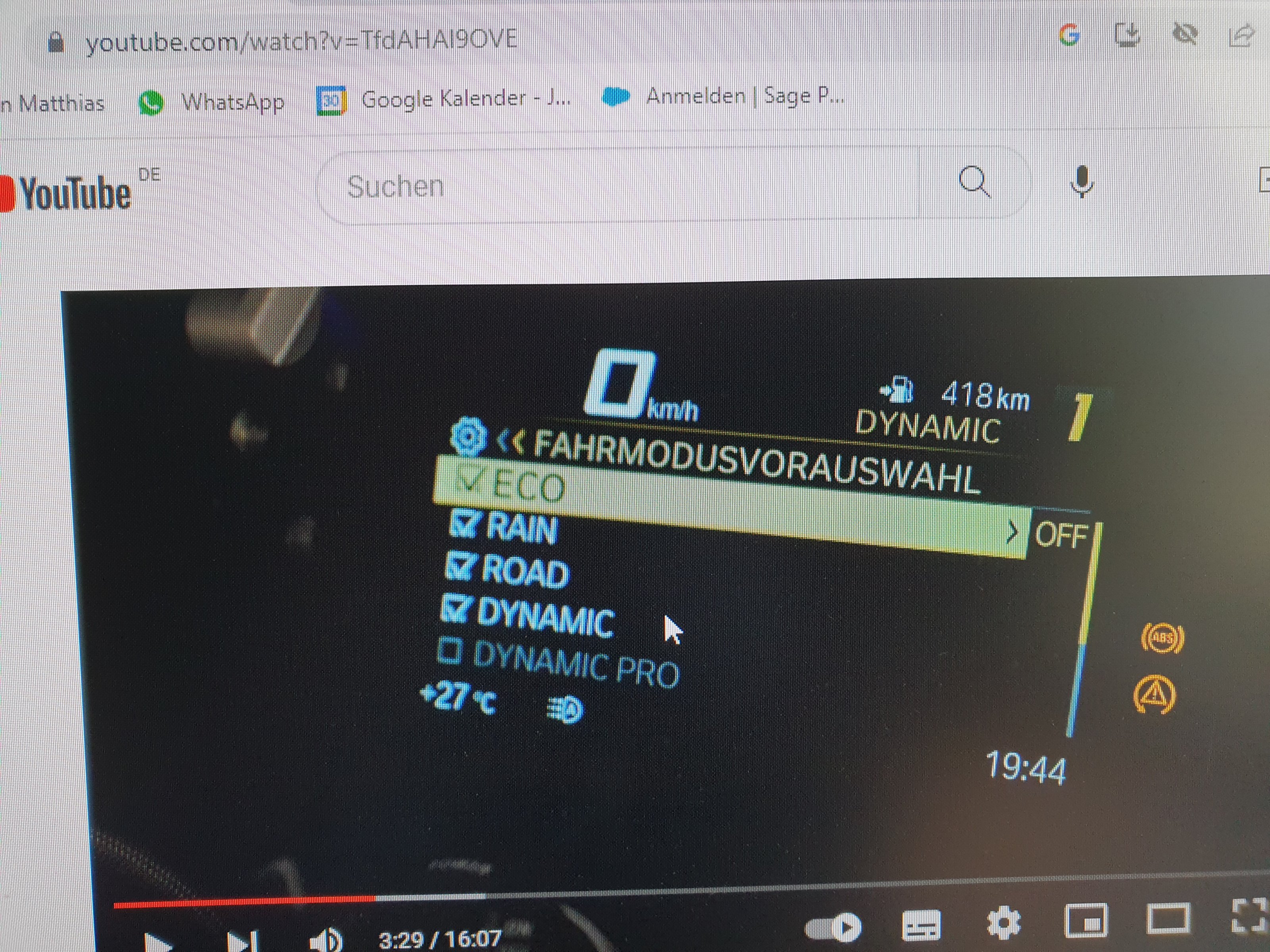

Danke, im verbotenen Buch habe ich auch gelesen. Da steht aber genau das nicht, was ich gesucht habe (bei dir wird auch vom Eco-Modus gesprochen - ich habe eine 2019er GS, da gab es den noch nicht. Aber das Internet hat mir gerade 'geholfen'. Das hier suche ich

Aber es kommt eben keine "Fahrmodusvorauswahl", die suche ich.
Softwareversion ist bei mir 023_011_060.
Jahrgangsproblem?

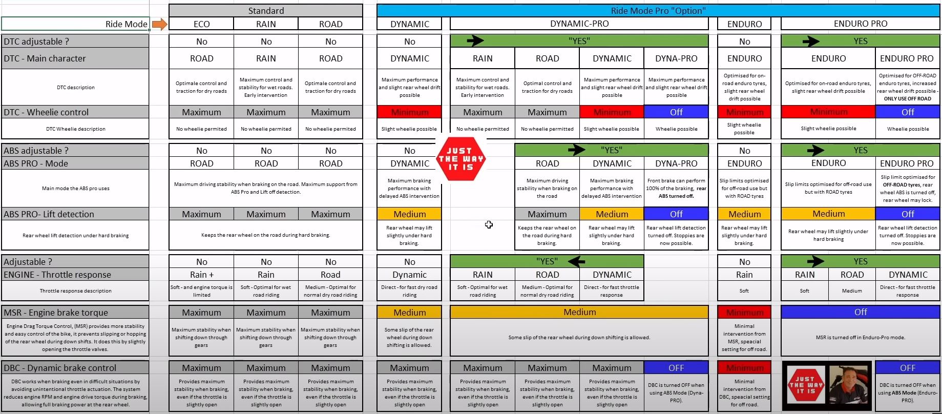

Der Codierstecker sagt ja nur welche Modi du nutzen kannst, nicht was die Modi enthalten.
NEIN, das war bei der 2019er anders. Vielleicht hilft diese Grafik "damals war's"
Die Modi Rain, Road, Dynamic und Enduro sind fest konfiguriert, bei den beiden Pro-Modi kann ich die einzelnen Parameter anpassen - und mir so quasi den Enduro Pro so einstellen, dass er wie Enduro Modus funktionieren würde - sind mir aber zu viele einzelnen Klicks, deshalb meine Eingangsfrage.
