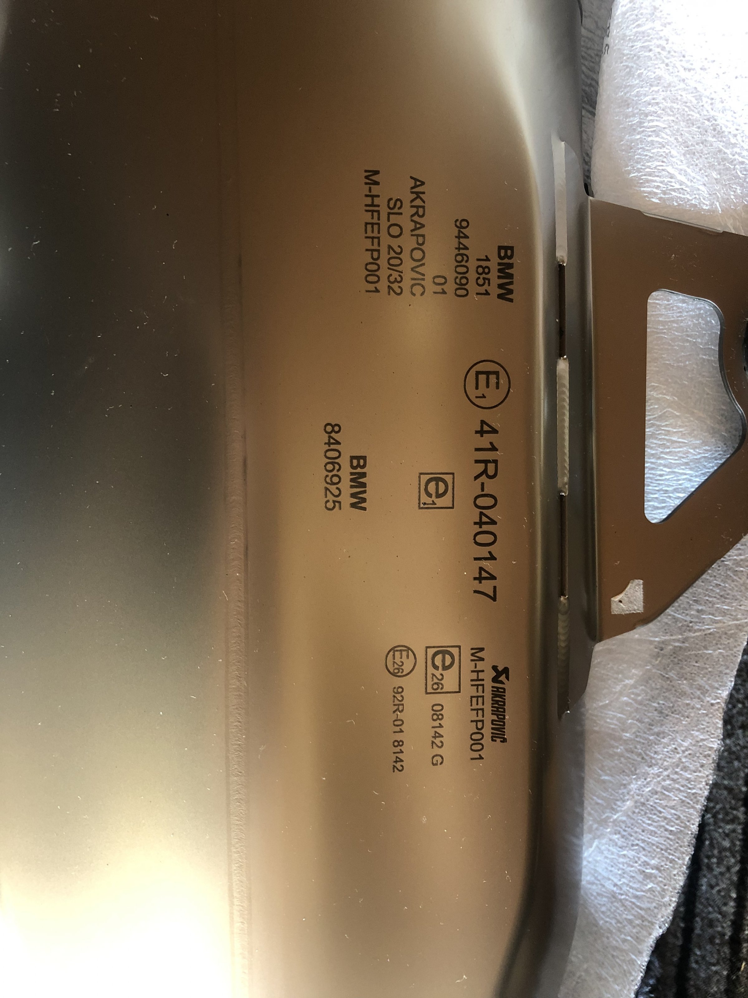

Die Akra hat doch eine EG BE.
Damit gibt es keine Probleme bei 3 db Unterschied. Messtoleranz ist eh bei 5 db.

Hier der Auszug aus der dafür gültigen EG-Typengenehmigung
