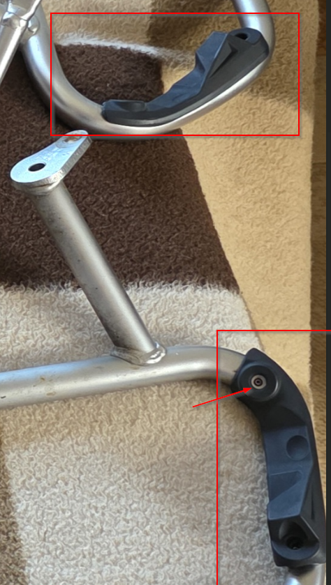

Hallo Zusammen,
beim Abbau der Sturzbügel an meiner GSA ist mir aufgefallen, dass die Gummiteile an den Sturzbügeln eingenietet sind.
Die Beilagscheiben sind in den Gummi eingearbeitet. Hat die schonmal wer entfernen müssen?
Niete Ausbohren, und wieder einnieten?
Den Gummi einfach abziehen möchte ich nicht, da die nicht so flexibel an der Rundung scheinen, und die Beilagschreibe darin relativ groß ist.
Nach der Anpassung der Sturzbügel sollen diese wieder angebracht werden.
Hat wer eine Idee was die Kosten bzw. ob es diese auch einzeln für Rechts und Links zu kaufen gibt?

Was spricht gegen vorsichtig aufbohren? Wenn man es geschickt anstellt, dann fällt da nichts ins Rohr hinein.

Die Rohre sind ja nicht geschlossen. Der Teil der Niete, der beim Ausbohren ins Rohr fällt, kann man durch die offenen Öffnungen easy rauskegeln.
