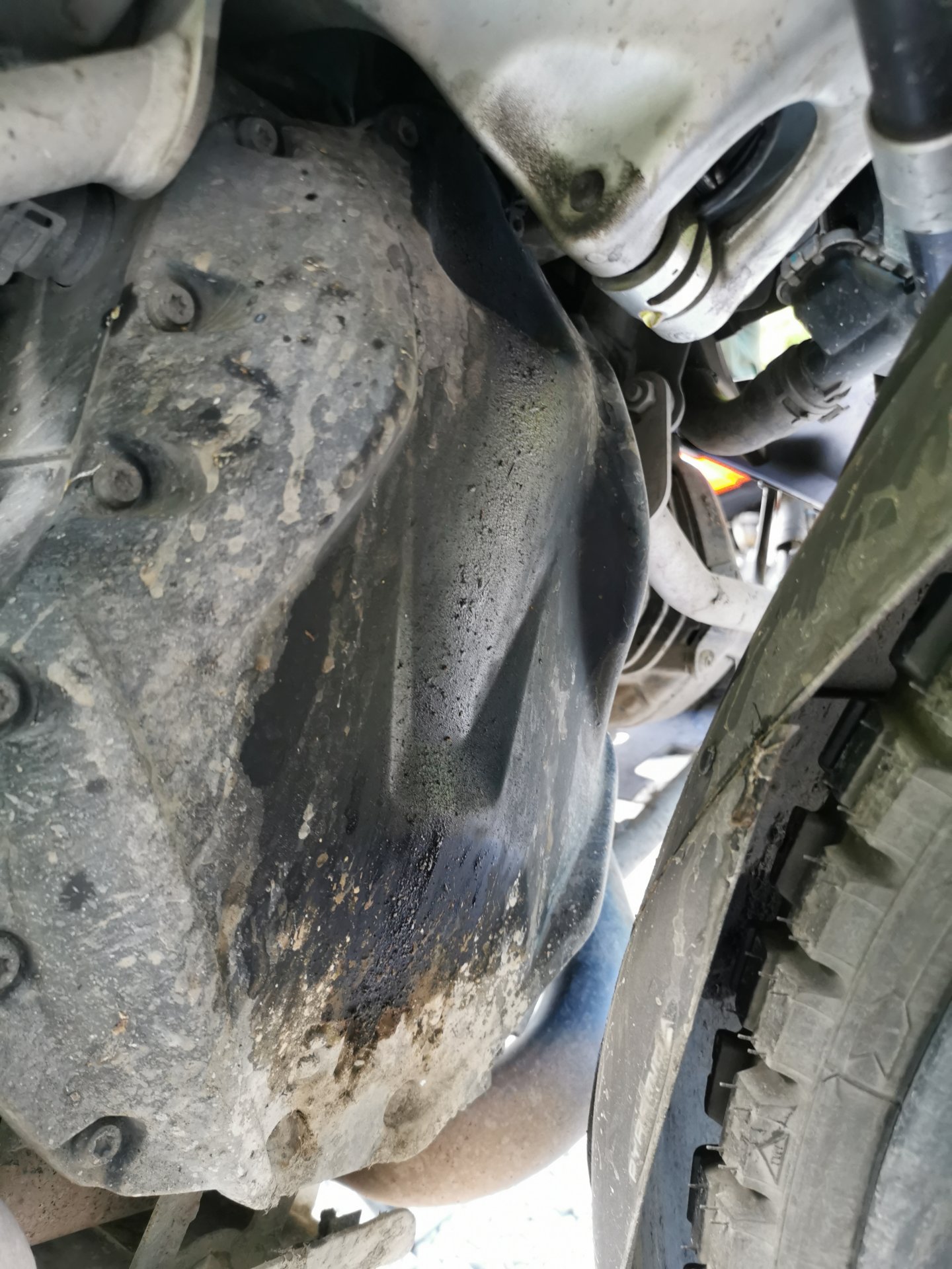

Mein Federbein Vorn ist am Ölen, ich bin gerade in Serbien und habe noch ca. 4000 km vor mir. Hält das noch so lange durch? Hat jemand Erfahrung mit einfach weiterfahren?

Was hättest du denn für Alternativen?

Wenn keine weiterfahren.
Das Stellmotorthema war für mich mit ein Grund, kein WESA zu nehmen, sondern gleich Tractive komplett, da ist jedes Teil voll servicebar zum Aftermarketpreis und auch der Stellmotor ist qualitativ eine ganz andere Bank als das überteuerte BMW-Bauteil.

Ja, ich fahre einfach weiter. Am Fahrverhalten hat sich bis jetzt nix geändert. 😏

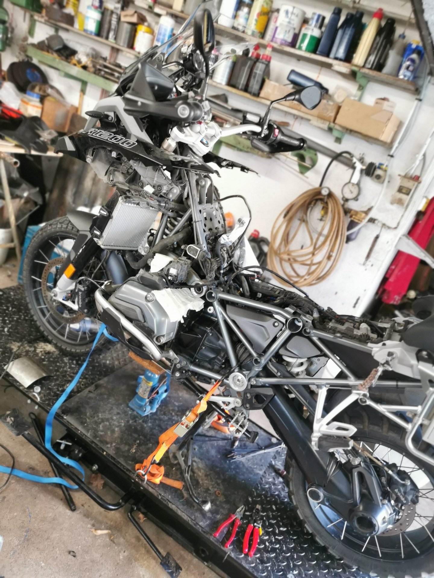

Nun kann ich von meiner Erfahrung berichten.Ich konnte die Tour ohne Behinderung bis zum Endefahren.
Der Ausbau war sehr Umfangreich muß ich sagen.Nun steht sie erst mal daIMG_20260616_200437.jpg
No-GS
No-GS
15.02.2025
2.219
Vorne ist mehr Arbeit als hinten. :)
Wenn man es einmal gemacht hat (in Ruhe, mit Platz und Zeit) ist es nicht mehr so schlimm.
