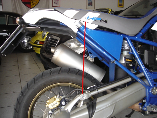

@schalke,
"und nen Meter hab ich nicht dabei im Urlaub."
Wie keinen Meter im Urlaub dabei??
dann machst du dir ne Markierung an der Luftpumpe.
Das Bild zeigt dir Messpunkte auf dem Hinterachsantrieb
(mitte Schraube oben drauf -Achsantrieb, unterkante Sitzbank bei dem H)
Libelle genau mitte, 390mm.
Peter

Das bekomme ich hin, danke dir!
