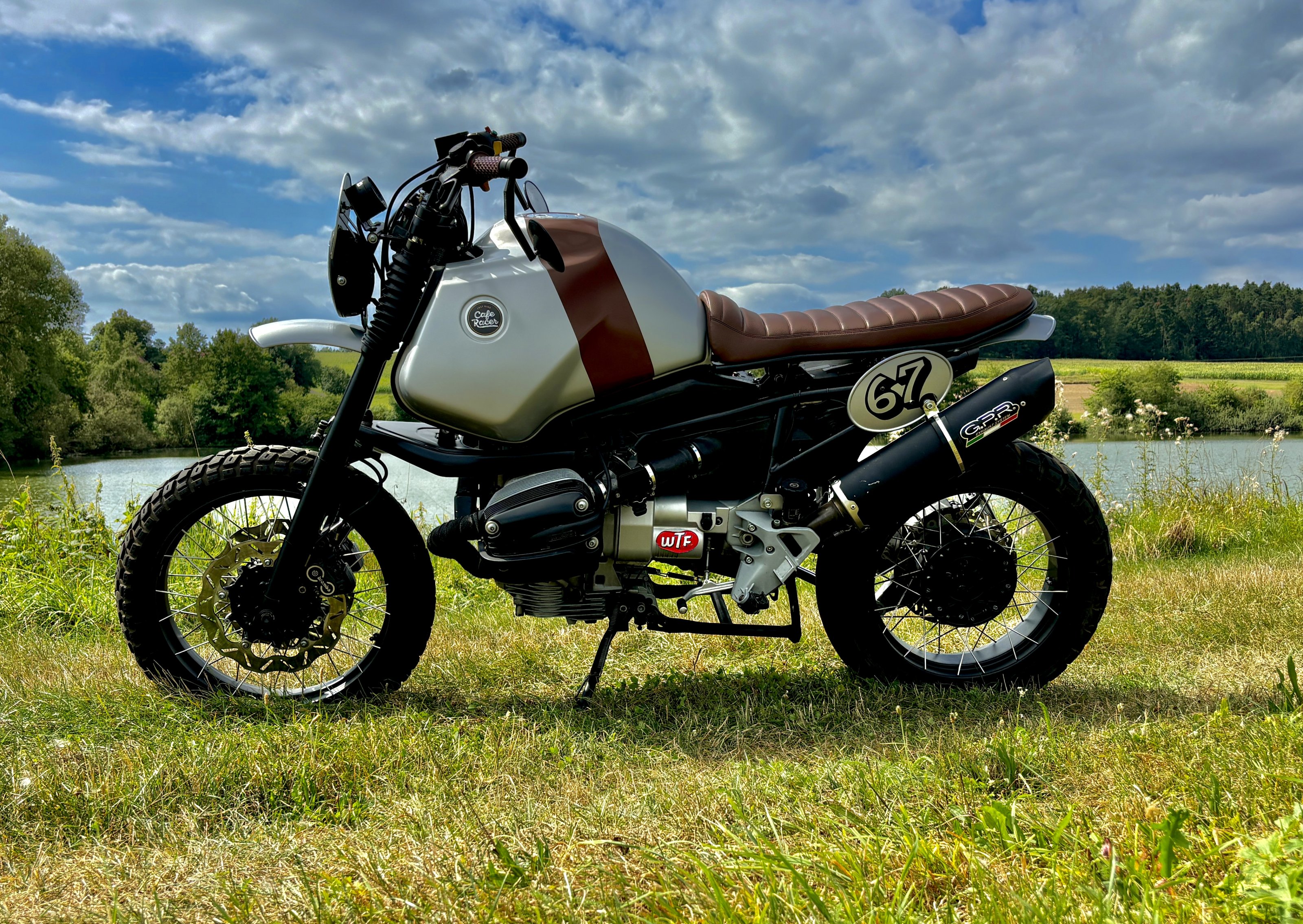

Hi Jochen,
ich hab an meinem Scrambler Umbau einen GPR dran den ich gebraucht gekauft hatte. Ich weiß nicht was Du mit E-Prüfzeichen etc. wissen willst, denn ja, das ist drauf und ich hab auch eine ABE. Ich war damit zweimal bei der HU und zum Eintragen meines Umbaus auch zur Einzelabnahme, den TÜV Mann (bzw GTÜ) hat es nicht gejuckt, ich bin aber auch sehr zaghaft vorgefahren.
Ich nehm das Moped öfter um auf die Arbeit zu fahren, aufgehalten wurde ich noch nie, aber ja, es ist laut…..sehr laut. Mir persönlich zu laut, aber es klingt gut und passt zum Moped, daher lass ich es im Moment noch.
Der GTÜ Mann meinte es wäre in Ordnung für ihn als ich gefragt hatte. Ich wollte den Topf auch eintragen damit ich das ABE Thema weg hab (hab ich auch bei allem anderen so gemacht), aber das hat der GTÜ Mann gemeint, das macht er nicht, denn egal ob eingetragen oder nicht am Ende ist die Messung der Polizei entscheident.
An meiner K25 würde ich mit so einer Brülltüte nicht fahren, schon alleine wegen meinem eigenen Geräuschpegel am Helm.
Wie Elfer-schwob schon geschrieben hat ist aber an der 1100er entscheident, daß der Vorschalldämpfer wegfällt und das ist das Hauptproblem für den Krawall.
