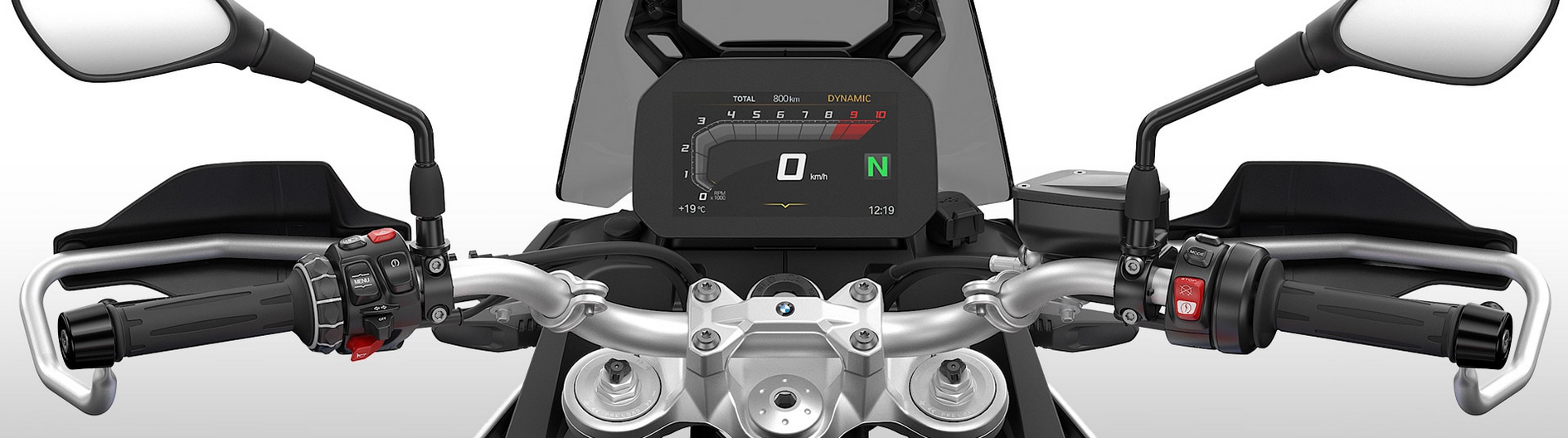

wäre jemand mit einer F 900 GS so freundlich für mich zu messen oder mir zu sagen, welches Maß der Lenker dort hat, wo im unteren Bild die Befestigungsschellen der Hebelschützer sitzen. Nach meinem Verständnis ist der Lenker konifiziert. Fraglich ist jedoch, ob er maximal 28 mm dick ist oder wie bei den Lenkern der 1250 GS ein Maß von ≥ 30 mm. Vielen Dank im Voraus.

An der Lenkerklemme 28,6mm - vor der Protektorenklemme ca. 26,5mm - nach der Protektorenklemme ca. 24,5mm
Muss noch mal nachfragen. An der Klemme ist klar. Aber das Maß davor (vermutlich von außen kommend) und danach jeweils kleiner kann ich mir nicht vorstellen. Nach der Klemme zur Gabelbrücke hin müsste es doch gleich bleibend. Hast du evtl. einen Zahlendreher?

Lenkerklemme = Gabelbrücke, die Angaben sind dann von der Gabelbrücke in Richtung Lenkerende angegeben.

Ah ok. Danke für die Aufklärung. Leider wird es eh nix am Lenker der 1250 GS.
