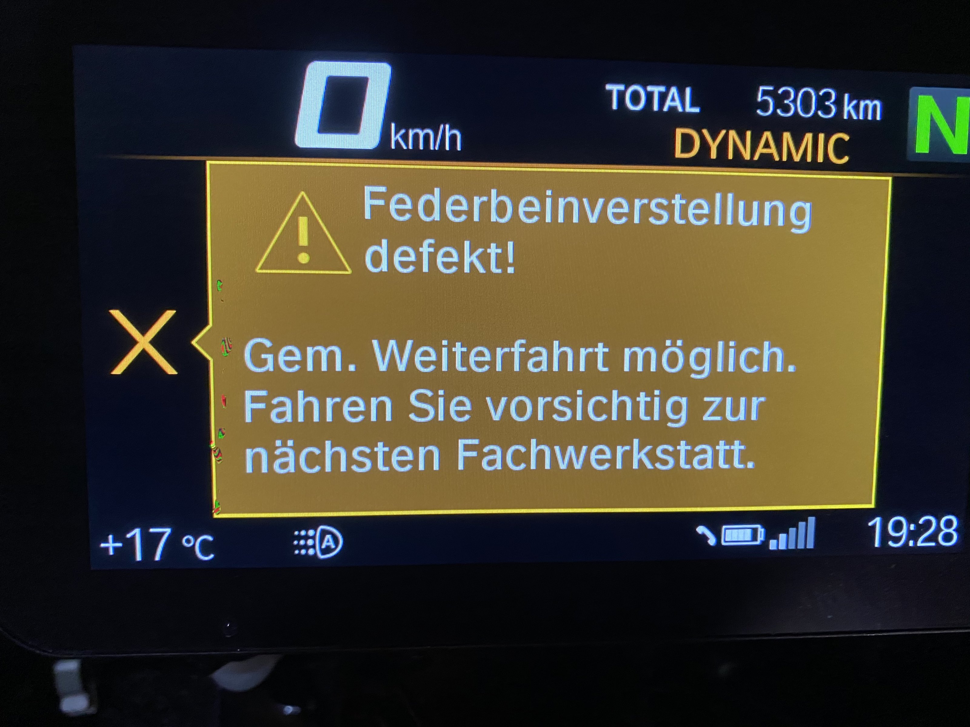

Hatte meine 2017er auch mal. Habe dann ein paar mal von min auf max geschaltet, dann hat sie die Normallage wieder erkannt.

Würde ich in meinem Fall auch nicht ausschließen. Ich hatte das Durchfahren der Endlagen max u. min bisher noch nicht ausprobiert. Jedenfalls ist der Fehler weg, ohne es getan zu haben.

Also ich habe es such seit 220km (Urlaubsheimfahrt) .
Bekomme es leider nicht gelöscht :-/
Hat jemand einen Vorschlag womit ich anfangen könnte . Es kam nach dem tanken.
Danke schonmal, Marco
Diesen Drecksfehler hatte ich auch schon. Hab dann ne riesen Welle gemacht um nen Termin zu bekommen....am nächsten Tag war er weg :super:.
Mach mal den Motor an und stell die Federvorspannung auf Min.....dann auf max....das muste deutlich merken und sehen. Somit erkennst Du ob das eine "Fips Meldung" oder eine echte Fehlermeldung.

Ich konnte kein Min oder Max mehr anwählen. Auch die Durchsicht der KabelStecker und Gestänge waren erfolglos.
Auch putzen und zwei Stunden abkühlen lassen hat gestern nix mehr gebracht .
Wir sind gestern Gavia, Stilfs, Piller Höhe, Hahnten Joch und dann noch 500km über die Bahn Heim . Vielleicht war das zu viel des Guten 🙄
Naja, gerade getestet , jetzt gehts wieder .
Min und Max durchgefahren und ne kleine Runde gedreht .... alles gut 😊
Grüße in die Runde und danke für die Antworten
Marco
Würde damit aber dennoch mal zum Freundlichen fahren, vielleicht sieht der im Fehlerspeicher noch was 🤷‍♂️

War zu 100% auch bei mir der Fehler. Nix im Fehlerspeicher abgelegt und seit dem nicht wieder aufgetreten :cool:

Den Fehler hatte ich soeben auch! Ganz plötzlich und ohne Provokation... Bin dann während der Fahrt einfach dreimal kräftig in die Fussrasten gesprungen um das Federbein zu belasten und beim nächsten Anlassen war der Fehler verschwunden! :smile:

Ich hatte auch mal so einen Fehler. Fahrwerk hat sich nicht mehr verstellen lassen.
Daraufhin hat der freundliche das Fahrwerk kalibriert, Fehler war weg und funktioniert bis heute.

Mich hat der Fehler auch erwischt.
Voll beladen nach anspruchsvoller Strecke.
Nichts ließ sich mehr einstellen. Noch mit dem BMW Pannendienst telefoniert .
Konnte mir nicht helfen.
Am nächsten Morgen war der Fehler weg..

So erledigt.beim kalibrieren müssen alle beide Reifen in der Luft sein.

Hallo, habe seit Mai 2020 die R 1250 GS mit 3000km (Vorführ-Fahrzeug Bj 02/2019) gekauft. Und habe auch die Fehlermeldung „Federbein Verstellung hinten defekt, Gem. Weiterfahrt möglich. Fahren Sie zur nächsten Fachwerkstatt“. War jetzt auch schon mehrfach beim Händler aber Neu-Kalibrieren und SW Update hat nichts geholfen. Fehlermeldung bekomme ich nur wenn ich mit Sozius fahre und dann nach ca. 250km. Überladen bin ich auch nicht (ca. 150kg 2 Personen). Möchte das Thema eigentlich noch während der Garantie Zeit lösen und es nervt schon. Ich habe im Forum nach einer Lösung gesucht aber leider nichts gefunden. Es gibt wohl ähnliche Fehler aber leider nur „damit Leben“ ?

Also wenn das reproduzierbar auftaucht und weder ne Kalibrierung, noch ein SW Update was bringt, dann wir wohl hardware-seitig was kaputt sein oder?
Ich würde nach mehreren Versuchen der Behebung durch die Werkstatt auf Austausch besagter Bauteile bestehen. 🤷‍♂️

Das war eigentlich der Plan schon beim letzten Werkstatt Besuch, (Komplettes Federbein austauschen) leider war die Fehlermeldung mit der Diagnose nicht mehr im Fehlerprotokoll und der BMW Service hat einen Austausch nicht genehmigt. Da war die Aussage das es nach dem neuen (Wunder) SW Update wieder funktionieren würde weil BMW am Einstellverhalten eine SW Änderung vorgenommen hat.

Mache nächstes Mal direkt ein Foto. Schreibe am besten ein Protokoll mit allen Infos, also Fahrstrecke (km), Beladung etc.
Das Protokoll kann dann an den PUMA-Fall bei BMW angehangen werden.
