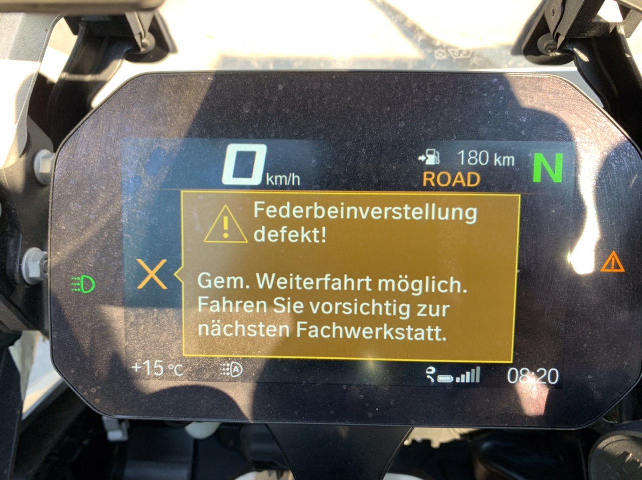

@GS-Rene-GER, Dein Einverständnis voraussetzend, "leihe" ich mir mal Dein Bild "Federbeinverstellung defekt...." aus.
Heute erste Fahrt mit Sozia. Maschine ist noch im Einfahrmodus. Anzeige plopt nach etwa 40 km Fahrstrecke im Display auf. ESA Federvorspannung auf Auto. Dämpfung auf Road. Fahrmodus ebenfalls Road. Fahrt auf normalen Strassen.
Warndreieck der Meldung war nach erneutem Start weg. Schwinge arbeitete vor, während und nach der Meldung normal. Verstellung der Federvorspannung auf Max und Min funktioniert ebenfalls.
Einfahrinspektion ist demnächst. Schaun wir mal.

Hi
Wo genau hast Du den den Einfahrmodus der GS aktiviert?
Ich habe nur Rain, Road, Dynamik und Enduro.:D
Aber zu deiner Fehlermeldung, hatte ich bei meiner ersten 1250gs auch, und war nach Zündung aus und wieder an, weg.

Die meisten Fehlermeldungen dieser Art sind nach Neustart der Maschine nicht einmal im Fehlerspeicher. Erst wenn diese Meldungen nicht mehr weggehen nehme ich so etwas ernster. Melde das bei deiner Inspektion und gut ist. Wie fährt es sich denn so im Einfahrmodus?

Derartige Meldungen (Federbeinverstellung, Motorsteuerung, Notruffunktion etc.) ploppen bei mir sporadisch und nicht reproduzierbar seit 1 Jahr immer mal wieder auf, irgendwelche Veränderungen im Fahrverhalten sind nicht feststellbar, eine Hinterlegung im Fehlerspeicher ist ebenfalls negativ.
Laut Service kein Grund zur Sorge, sondern ein bekanntes SW- Problem, welches durch Aufspielen einer neuen Variante behoben sein soll, ebenso, wie die bislang noch immer instabile BT- Verbindung des TFT zum Handy/ Helm.
Morgen wird das Bike zur 10.ooo-er Inspektion abgeholt, und danach ist die Sache dann hoffentlich Geschichte.
