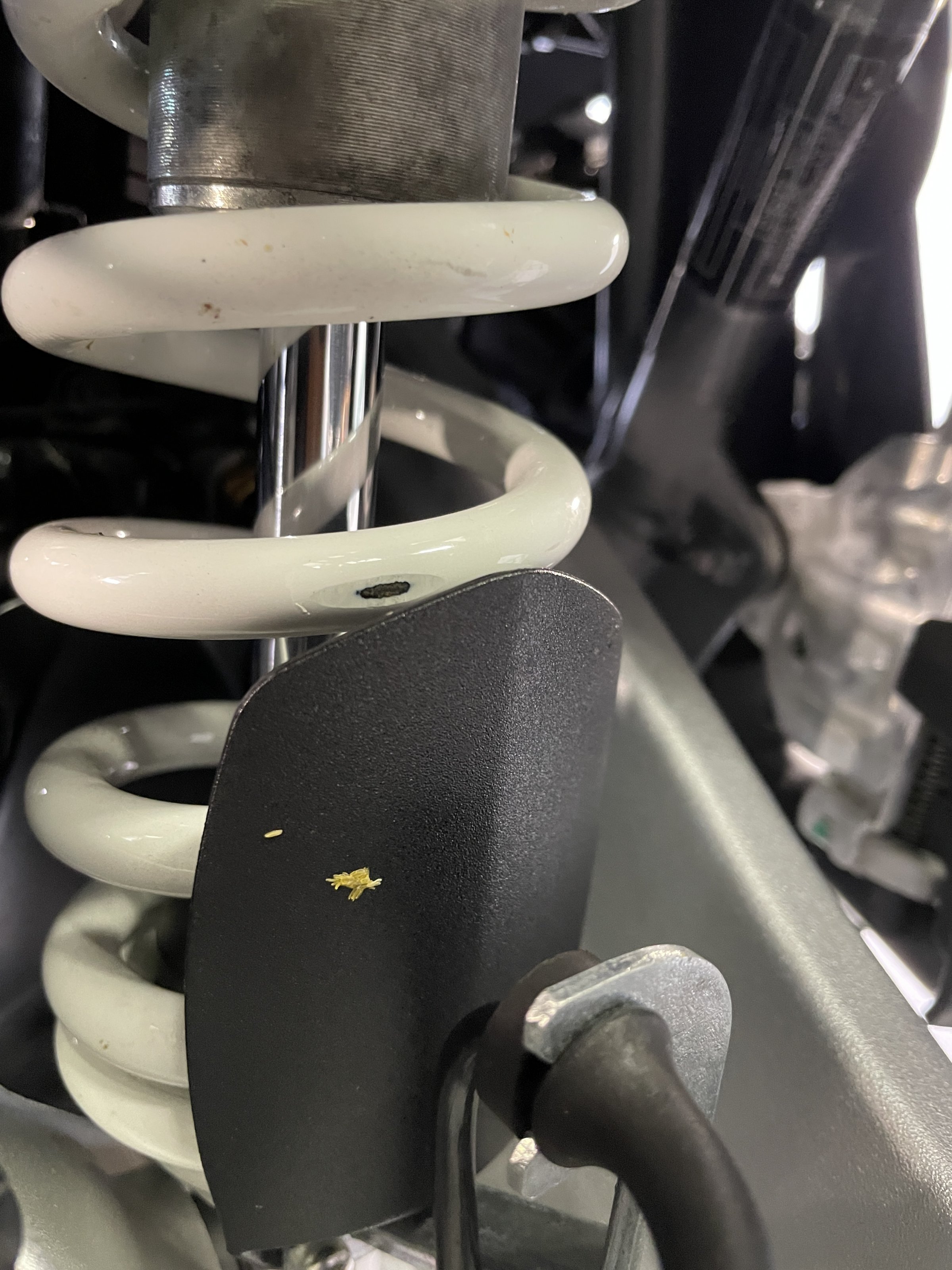

Hi,
an meinem Federbein vorn hat der kleine Plastikschutz die Farbe von der Feder abgeschabt, zufällig beim Waschen entdeckt, da sonst kaum zu sehen.
Reklamation beim Teuren, äh, Freundlichen läuft, im zweiten Anlauf, mal sehen was passiert.
Bei der 10er Inspektion darauf hingewiesen, bei der Abholung nochmal nachgefragt ob es Dokumentiert wurde, einen Monat später wusste niemand etwas.

Da wird dir BMW, wenn denn mal irgendwann wieder verfügbar, ein neues Federbein spendieren. Ökologisch vollkommener Schwachsinn, aber Revision/Ersatzteile ist über BMW nicht vorgesehen 🤷‍♂️ (Ich hab noch ne Feder liegen, ohne Macken:grin:)

die Frage ist was erwartest du von Freundlichen? Bei der Nachfrage ob es dokumentiert wurde was wurde dir da gesagt?

Du kannst schon lustige Fragen stellen.....
Ich Erwarte zumindest mal ein Fehlerfreies Motorrad, respektive eine Neue Feder wo nichts schabt.
Mir wurde gesagt das Bilder gemacht wurden, die an BMW weitergeleitet werden.
Ja. Bei den Ersten 3 BMW's war ich dort immer sehr zufrieden, scheint sich aber in den letzten 10 (Motorradlosen) Jahren sehr geändert zu haben.......

Naja, ist halt nach über 10.000 Kilometern ein rein optisches Problem welches im täglichen Gebrauch nicht mal auffällt und nebenbei auch zu keinerlei technischen Problemen führt.
Wäre mir, wie „Andi#87" schon oben geschrieben hat, aus rein ökologischen Gesichtspunkten daher völlig egal.
Da schaut niemand hin, es fällt optisch, wie Du selbst geschrieben hast, höchstens beim putzen auf und deswegen würde mich das gar nicht stören. Das Federbei ist technisch völlig in Ordnung und wenn es getauscht wird, wird es weg geschmissen. Umwelttechnisch völliger Irrsinn 😳 Aber leider in der heutigen Zeit Gang und Gebe
Ich weiß, dass ich jetzt für meine Meinung wahrscheinlich von einigen hier gesteinigt werde 😏 aber diese „Wegwerfgesellschaft" gerade bei Dingen die nur optisch einfach nicht mehr gut aussehen, finde ich einfach nur gruselig und furchtbar.

Warum gesteinigt? Jeder kann doch seine Eigene Meinung habe und äußern....
Nur ich habe eben eine Andere, das Ding wird weiter an der Feder kratzen und irgendwann wird's anfangen zu gammeln und sowas mag ich gar nicht.
Außerhalb der Gewährleistung würde ich einen Lackstift nehmen und gut ist's.
Aber hier liegt wohl ein Montagefehler vor, den hätte ich gerne Ordentlich behoben, eine GS schüttel ich mal nicht so eben aus dem Ärmel, für mich waren das viele Stunden Arbeit......
Und Ökologisch gesehen..... dürften wir auch kein Motorrad fahren, jedenfalls nicht zum Spaß :wink:

Das hatte meine auch sogar zweimal und sie haben es jedes Mal ausgetauscht. Jetzt haben sie bei meiner aber irgendetwas gemacht, denn das Plättchen scheuert jetzt nicht mehr. Das Plättchen war zu nah an der Feder.

Da ist der Halter von dem Plastikschutz verbogen.

Ein Pinselstrich mit guter Farbe der Holden würde mir reichen, um nicht das Kopfschütteln auf meiner Seite zu haben. 💅

Ihr habt einfach zuviel Zeit zum Suchen und Waschen -- wo ist denn bitte das Problem, am Federbein fehlt etwas Farbe , bieg das Plastik zurück und gut ist.
Oder finde weiter "Fehler" und werde nie glücklich.

So ein Schwachsinn. Wenn da irgendwas an der Befestigung verbogen ist und der TO das nicht selbst zu verantworten hat, dann ist das ganz klar ein Mangel. Die Farbe auf der Feder hat ja nicht nur optische Gründe.
Und bei einem Moped in der Preisklasse kann man erwarten, dass BMW wenigstens sowas simples auf die Kette bekommt. Die GS wird ne halbe Ewigkeit gebaut und da dürfen solche Dinge nicht sein.
Klar kann man da selbst Farbe draufmachen, aber wenn jeder die Dinge selbst irgendwie richtet, dann brauchen wir uns auch nicht wundern wenn BMW nie von irgendwelchen Problemen weiß.
Edit: bei meiner Hinterradbremse, die alle 6 Wochen keinen Druckpunkt mehr hat, könnte ich auch ständig selbst entlüften, bezahlt habe ich aber für eine funktionierende Hinterradbremse.

Ich denke nicht, dass das ein Fehler in der Montage in Berlin war, sonst wäre das schon viel öfter hier Thema gewesen. Deswegen wird das auch keinen Einfluß auch auf nur irgendwas bei BMW haben.
Entweder Ist das dem Freundlichen bei der Endmontage passiert, oder es ist einfach beim waschen, putzen oder sogar vielleicht einfach beim fahren passiert 😳
Sorry, aber die GS ist für mich nun mal einfach ein Gebrauchsgegenstand und kein Einrichtungsstück für die Garage.
Nach über 10.000 Kilometern kann und sollte schon mal die eine oder Gebrauchsspur beim Putzen sichtbar werden.
Ich sehe das Ganze irgendwie etwas pragmatisch, ich möchte fahren, genießen und nicht Fehler und Macken suchen und reklamieren. Geht alles von der Fahrzeit ab 😇

Als meine damals das gleiche Problem gleich ein zweites Mal hatte. Bin ich mit dem Meister durch die Werkstatt. Gefühlt bei jeder zweiten war das Schutzplättchen zu nah an der Feder und über kurz oder lang hätte das dazu geführt, dass die Feder angeschrappt wird.
Ob dann bei diesen Motorrädern man aufgrund meiner Erfahrungen gleich auch etwas geändert hat weiss ich nicht.
Da der Antrag auf Ersatz damals auch über München lief ist das Problem dort seit 2015/2016 bekannt.
