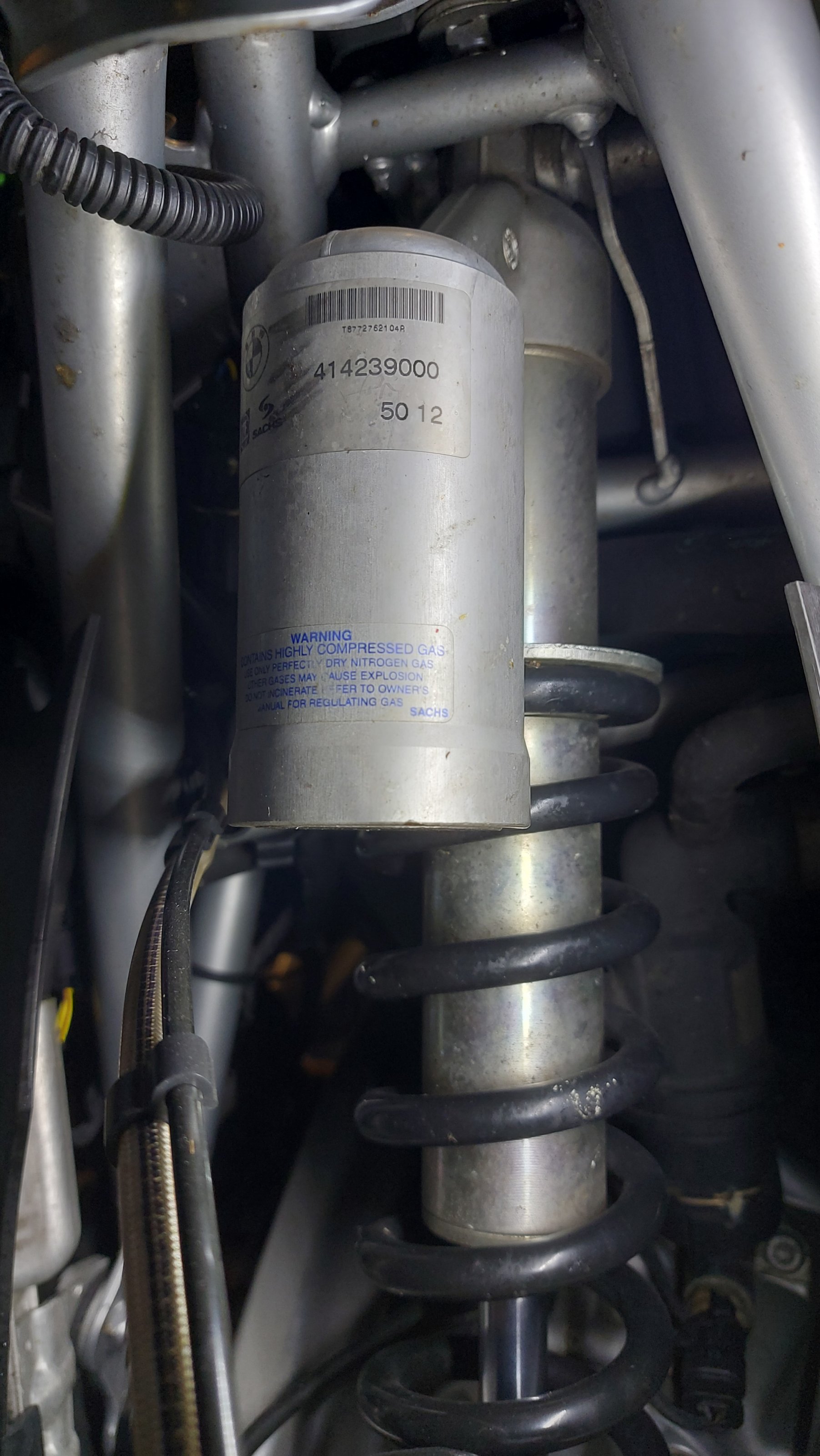

Hallöchen,
ich habe in der Winterzeit bemerkt, dass mein Federbein vorne wohl undicht geworden ist. Jedenfalls habe ich einen kleinen tropfen Öl an der unteren Federbein Befestigung gefunden..
Nun bin ich auf die Suche nach einem möglichen gebrauchten Federbein gegangen und habe auch einige gefunden.
Ich bin nur nicht so ganz sicher ob ich die gefundenen auf wirklich verwenden kann.
Meine GS ist eine R1200 LC, K50 Typ: 0A01 aus 2013
Bei mir steht auf dem Typenschild drei Zahlen
T8772762104R
414239000
50 12
Und zu guter letzt, es ist eine schwarze Feder.
Im Netzt habe ich welche gefunden mit folgenden Nummern
T88548883018
414239000-02
2015 06
Und es ist eine weiße Feder.
Lt. Anbieter aus einem Fahrzeug Bj 2015, K50.
Die Original Teilenummer lt. www.ersatzteile-motorrad-bmw.de ist: 31487727621
Diese taucht natürlich oben auf den Aufklebern der Dämpfer mal wieder nirgends auf.
In der Bucht werden bei den OEM Nummern oft folgende Nummern mit angegeben.
31488563284, 31488548883, 8548883, T88548883018, 414239000-02
Und auch wird bei diesen Nummern oft angegeben, dass es passt für Modelle ab 2012.
Aber wo genau liegt nun der Unterschied. Man erfindet doch nicht jedes Jahr eine neue Nummer. Das sind doch sicherlich Varianten oder so etwas.
Weiß jemand wo der Unterschied zw. 414239000, 414239000-01 und 414239000-02 ist?
Woran erkennt man die Federn die für Tieferlegung sind?
Ist das ggf. an den Farben zu erkennen? (weiß/schwarz)
Oder warum haben die Federn überhaupt unterschiedliche Farben.
Man ist das kompliziert.
Gibt's hier vielleicht einen versierten Fachmann oder guten Hobbyschrauber der sich damit auskennt und mich aufklären kann?
Besten Dank fürs helfen!
Stefan

Aus der Erinnerung heraus würde ich mal sagen daß die 1250er ein anderes Federbein hat.
Ich hatte mal eine 1200er DOHC und meine mich an eine weiße Feder zu erinnern. Bei BMW Autos habe ich die Erfahrung gemacht, daß da ständig die Nummer ersetzt wurde. BMW hat ja auch (teilweise zur gleichen Zeit) mehrere Lieferanten.
Wenn Du einen professionellen Schlachter fragst werden die Dir schon ziemlich genau sagen können was wozu paßt. Die Federbeinaugen haben sich ja nicht geändert und so lange der Stecker paßt sollte das wohl auch funktionieren. Dem TÜV wird reichen wenn da eine BMW Teilenummer drauf ist.
Abseits dessen würde ich Dir die Frage stellen ob es wirklich so sinnvoll ist ein gebrauchtes Bein zu erwerben. Die in der Bucht haben auch schon diverse Km abgespult und teilweise abgebrochene Stecker, poröse Gummipuffer usw..
Vielleicht ist es eine Alternative Deine Federbeine bei einem Fahrwerkspezialisten überholen zu lassen. Ich habe das damals bei HH Racetech (gibt es leider nicht mehr) machen lassen und der Unterschied war dramatisch. Dann hättest Du ein auf Deine Wünsche abgestimmtes Motorrad.

Ich hatte mal eine 1200er DOHC und meine mich an eine weiße Feder zu erinnern. .
Ja das was ich gefunden habe kam auch aus einer R1200 GS LC aus 2015. Und ist weiß.
Meins ist schwarz. Ist aber auch aus 2013. Vlt. haben die auch einfach nur die Farbe mit den Bj. geändert. Ich kenne leider nicht den Hintergrund.
Gibt es ab Werk vlt. diese Federn in liniear und progresiv? Ich kenne nur die Normalen und Tiefergelegten.
Grins, ja das habe ich auch entdteckt. Wäre jetzt nichts was ich kaufen würde.
Ich hab 51000 km drauf. Das gefundene hat lt. Angaben 15000. Wäre ja schon mal besser. Getauscht wurde es wegen einer Tieferlegung. Wenn man das glauben kann.
Aber da es eine andere Nummer hat, weiß ich halt nicht ob's passt.
Hab ich auch schon in Erwägung gezogen. Aber ich fahre Ganzjährig und kann einfach nicht 4 Wochen auf mein Bike verzichten. Gerade jetzt.... Es wird solangsam richtig schön warm.
Daher wollte ich einfach ein gebrauchtes kaufen und dann meins ggf. nochmal überholen lassen. Ist ja eh ne Krankheit bei dieser GS.

Ich hatte vor drei Jahren auf einmal einen Defekt in meinem hinteren Federbein und habe es auch durch ein Gebrauchtes aus der Bucht getauscht.
Soweit ich mich erinnere spielten die Farben der Federn keine Rolle. Warum sie anders sind konnte ich nicht rausbekommen. Die alte Feder war schwarz, die “neue” Weiß und es funktionierte einwandfrei. Fahrwerksfedern sind meistens progressiv und ich kann mir nicht vorstellen warum BMW in einer Reiseenduro lineare Federn verbauen sollte.
Grundlegend musst du nur zwischen der “normalen” GS und der Adventure unterscheiden und natürlich ob die Dämpfer zur tiefergelegten Version gehören oder eben nicht.
Ich bin ehrlich, ich würde es erneut so machen da bei mir alles einwandfrei funktioniert hat und die Kosten für mich überschaubar geblieben sind. Mit dem gebrauchten Federbein hatte ich das gleiche Fahrgefühl wie vorher. Fairerwaise muss ich aber zugeben, dass ich damals niemanden gefunden habe der mir innerhalb von ein paar Wochen das Teil instandsetzen konnte.
Aus technischer Sichtweise macht es natürlich Sinn das vordere und hintere Federbein gleichzeitig zu tauschen oder zu warten, da auch Stoßdämpfer mit der Zeit verschleissen, selbst wenn sie nicht undicht werden. Die Bauteile im Innern sind nicht auf die Fahrzeuglebensdauer ausgelegt.
Wenn du einen Fahrwerkspezialisten fragst sagt der dir bestimmt, dass du alle 80.000 km an deinem PKW die Dämpfer tauschen solltest obwohl sie deiner Meinung nach einwandfrei funktionieren und in keiner Weise undicht sind oder andere Probleme aufweisen. Ob man das bezahlen will, kann oder die Meinung vertreten will ist natürlich eine andere Frage….und fragst du einen Spezialisten bei BMW empfiehlt dieser garantiert auch an unseren Maschinen eine Wartung alle paar Zehntausend Kilometer obwohl wir es vermutlich für Unsinn und extrem aufwendig halten.
Zu den Teilenummer kann es sein, dass der Index 02 am Ende ggf. der Baustand ist. Möglich dass dass Federbein mit der Nummer xxx9000 irgendwann mal so herausgekommen ist und im Laufe der Produktion verändert wurde. Dann wird oft ein Index wie 02, also xxx9000-02 angehängt obwohl es die selben Teile sind. Beim VAG Konzern sind es beispielsweise Buchstaben. Je höher der Buchstabe umso öfter wurde das Teil ggf. technisch überarbeitet.
Das ist beruhigend. :rollleyyes: Wobei ich natürlich keinen Dämpfer mit hohen km Zahlen kaufen würde. Aber die Angaben von Verkäufern sind natürlich schwer nachprüfbar.
Wenn man ein neues einbaut, ja. Bei einem gebrauchten mit ähnlicher km Leistung oder weniger würde ich das eigentlich so nicht machen. Es sei denn man kann schon Verschleiß erkennen oder deutlich spüren.
Klingt plausibel. Die -02 ist dann bestimmt die Änderung der Farbe. 🤔

Aber so richtig genau weiß ich jetzt immer noch nicht wie ich bei einem gebrauchtem Dämpfer identifizieren kann ob das Teil geeignet ist oder nicht.
Teilenummer über Ersatzteilwebseite und Nummer auf dem Dämpfer haben irgendwie keinen Zusammenhang. Angeblich wird dieses Ersatzteil ab Bj. 2011-2016 verwendet. (K50). In einigen Teilelisten mit Angabe meiner VIN wird sogar die Bauzeit des Dämpfers noch von 2012-2013 angegeben.
Und es gibt auch wohl die beiden Ausführungen "niedrig" und normal.
Falls doch noch jemand mir beim Matching Hersteller-Nr. <-> Nummer auf dem Dämpfer helfen kann freue ich mich.

Ja, war so gemeint in Post 10. Also das sie linear sind. Anders würde es keinen Sinn machen.
Wie ich schon schrieb, hast du eine Adventure, kaufst du das Adventure Federbein. Ist dein Modell tiefergelegt kaufst du die tiefergelegte Version und fährst du eine stink normale GS, kaufst du das Federbein der stinknormalen GS. In der 2013er passt auch das 2016er Federbein rein auch wenn die Teilenummern anders sind.
Ansonsten um ganz sicher zu gehen eines einer 2013er, damit soll es wohl passen. Sind alles die gleichen Dinger.
