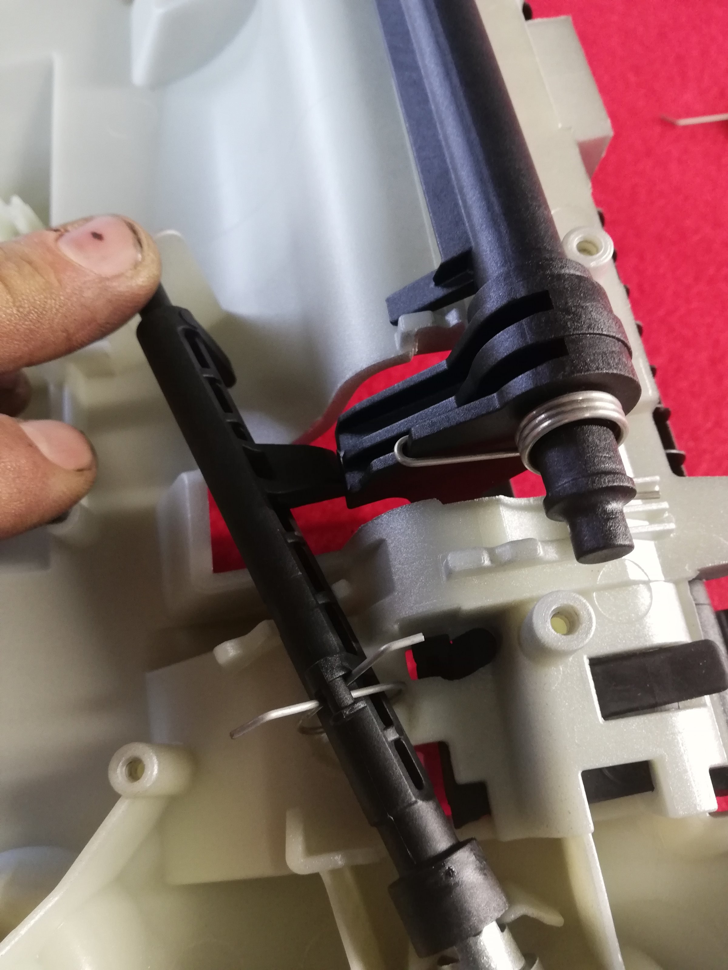

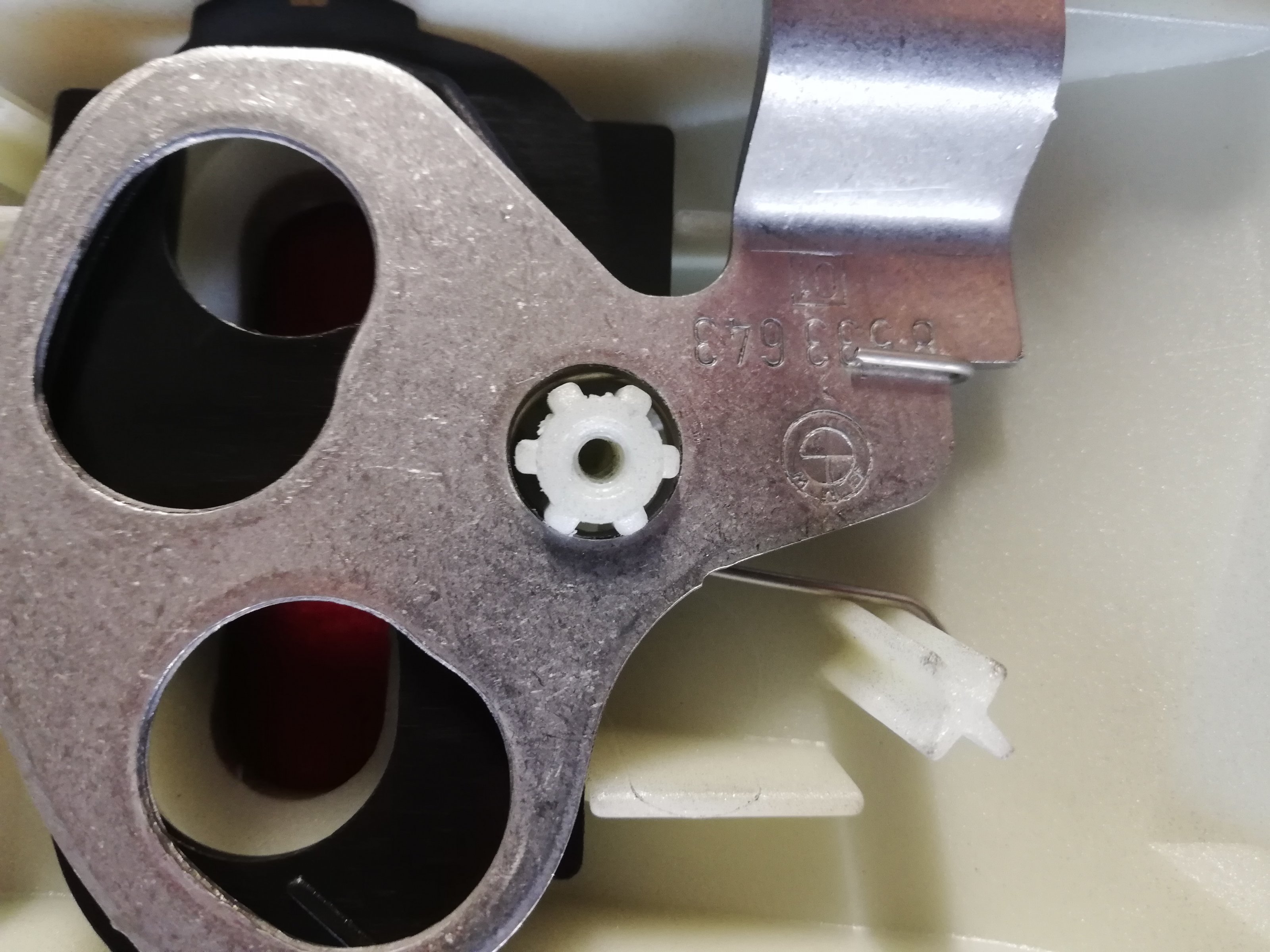

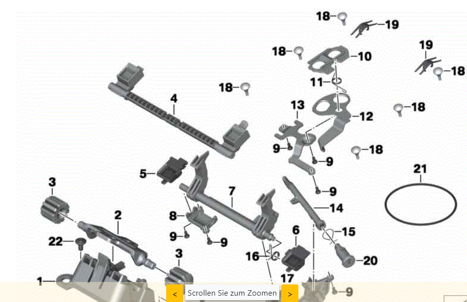

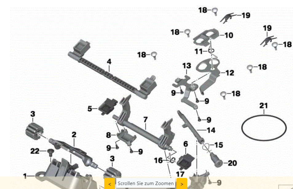

ich habe meine Sitzbankverriegelung ausgebaut um die Sitzbankplatte schwarz lackieren zu lassen. Ich habe zwar Fotos von der Mechanik gemacht, bin mir aber bei den Federn Nr. 15 und vielleicht auch Nr.16 nicht mehr sicher. Hat jemand davon vielleicht Fotos oder eine Beschreibung?
Vielen Dank im Voraus

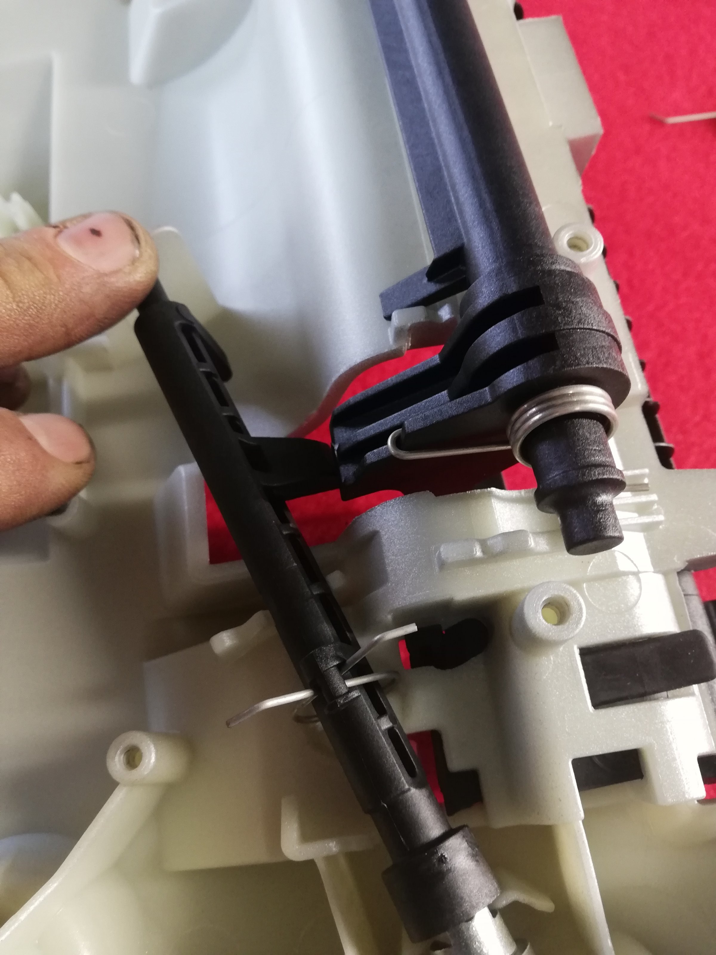

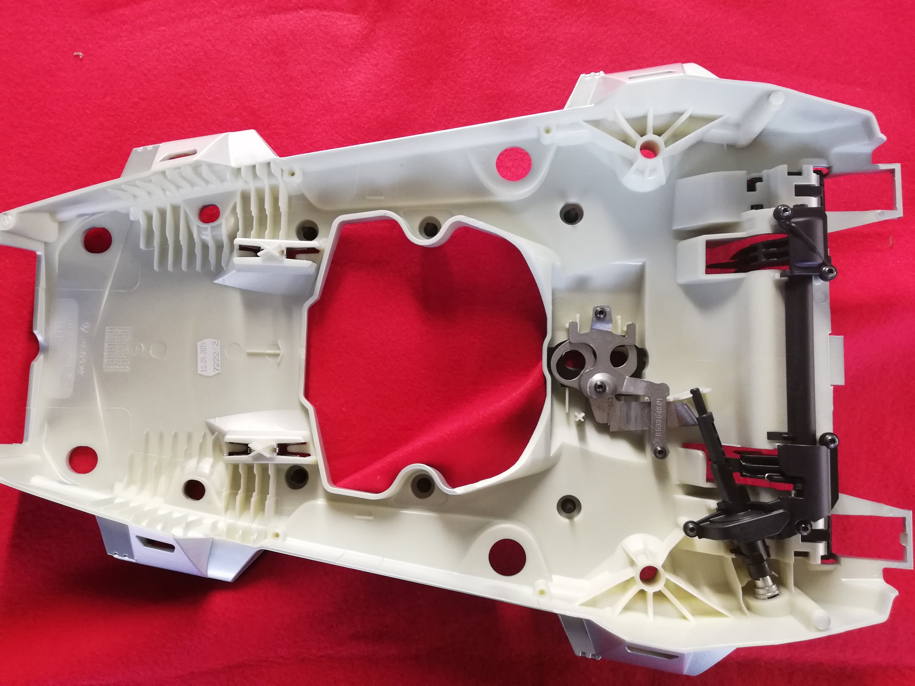

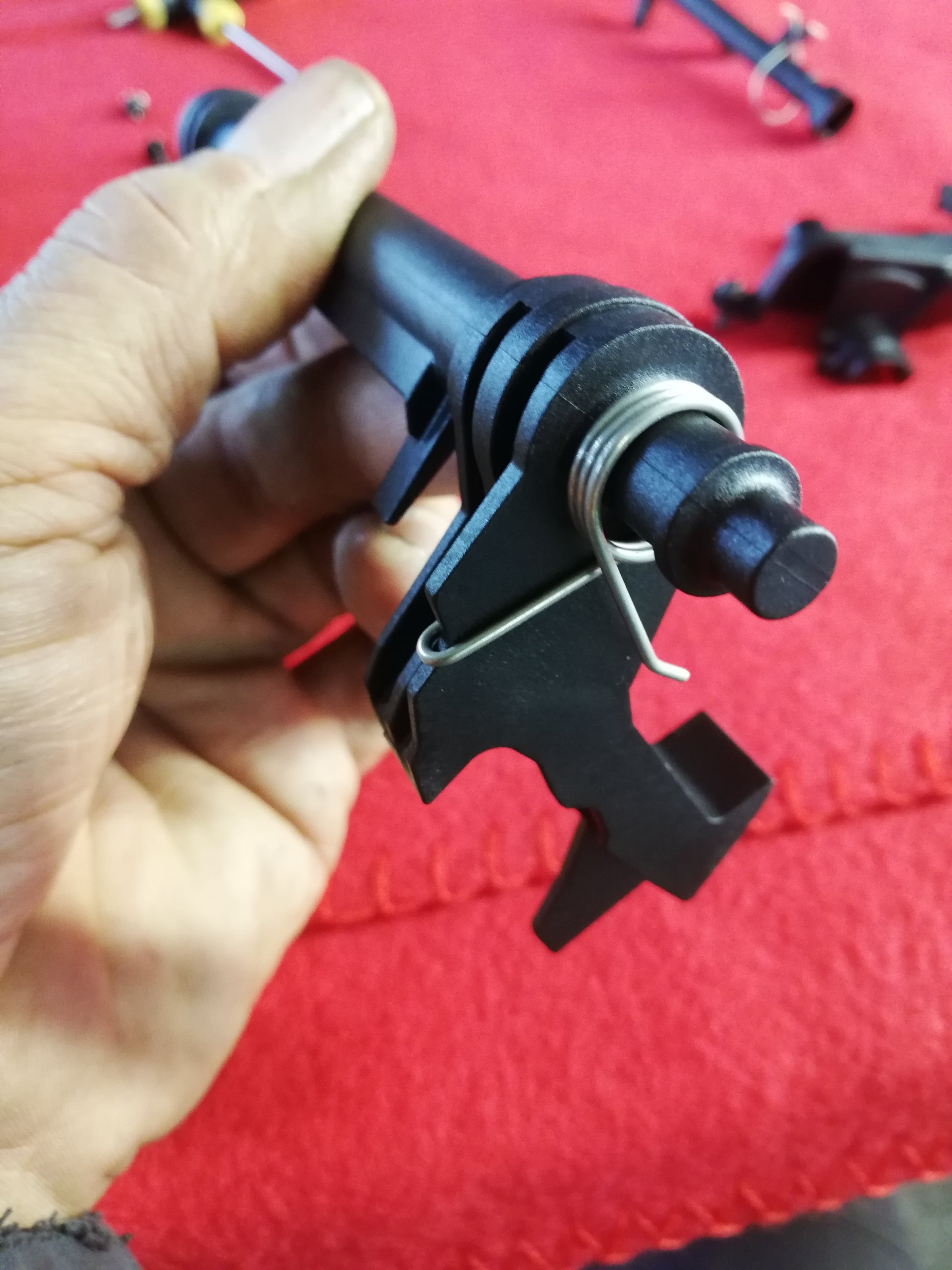

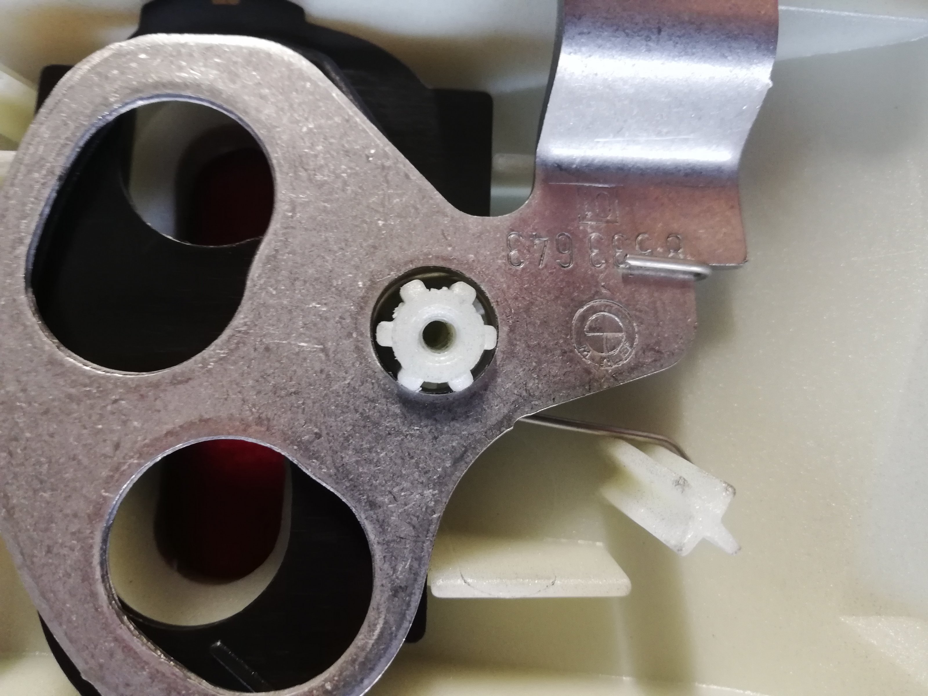

Habe auch nur zwei Fotos , aber ob das reicht 🤷‍♂️

Hallo Norbert und auch 1250 R,
Perfekt! Genau das Bild 1323 und 1324 war mein Problem. Ich hatte die Feder anders positioniert und es hakte daher etwas. Ich poste das Foto lieber nicht, da es andere Leser vielleicht verwirren könnte.
Also daher vielen Dank für eure Meldungen und einen schönen Saisonstart!!
