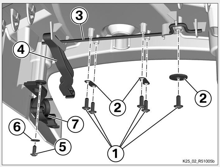

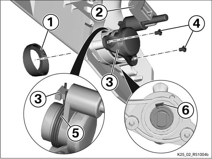

Dann hätte ich noch das hier:
Mehr finde ich nicht.

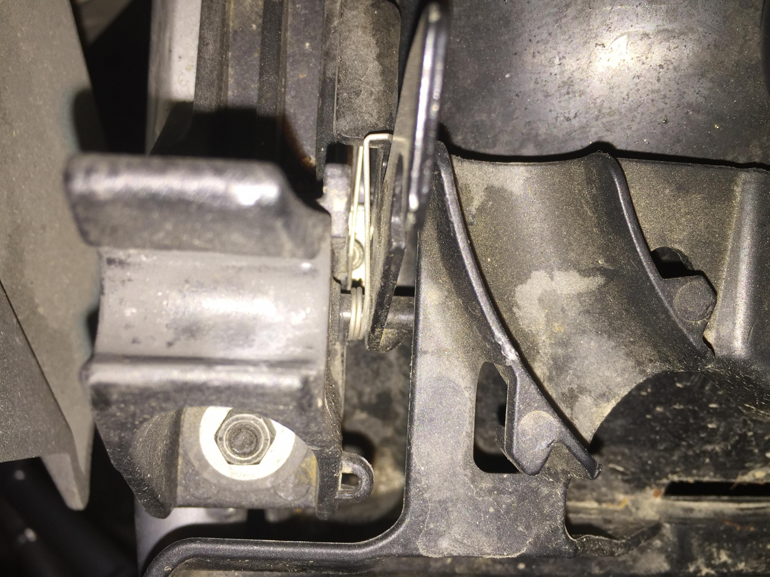

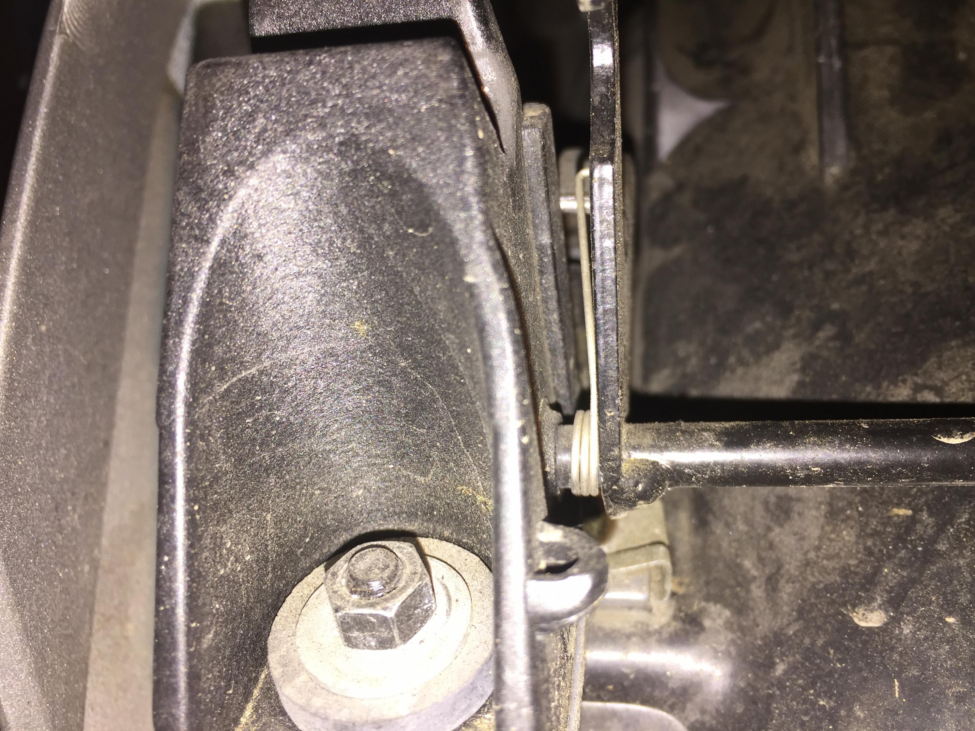

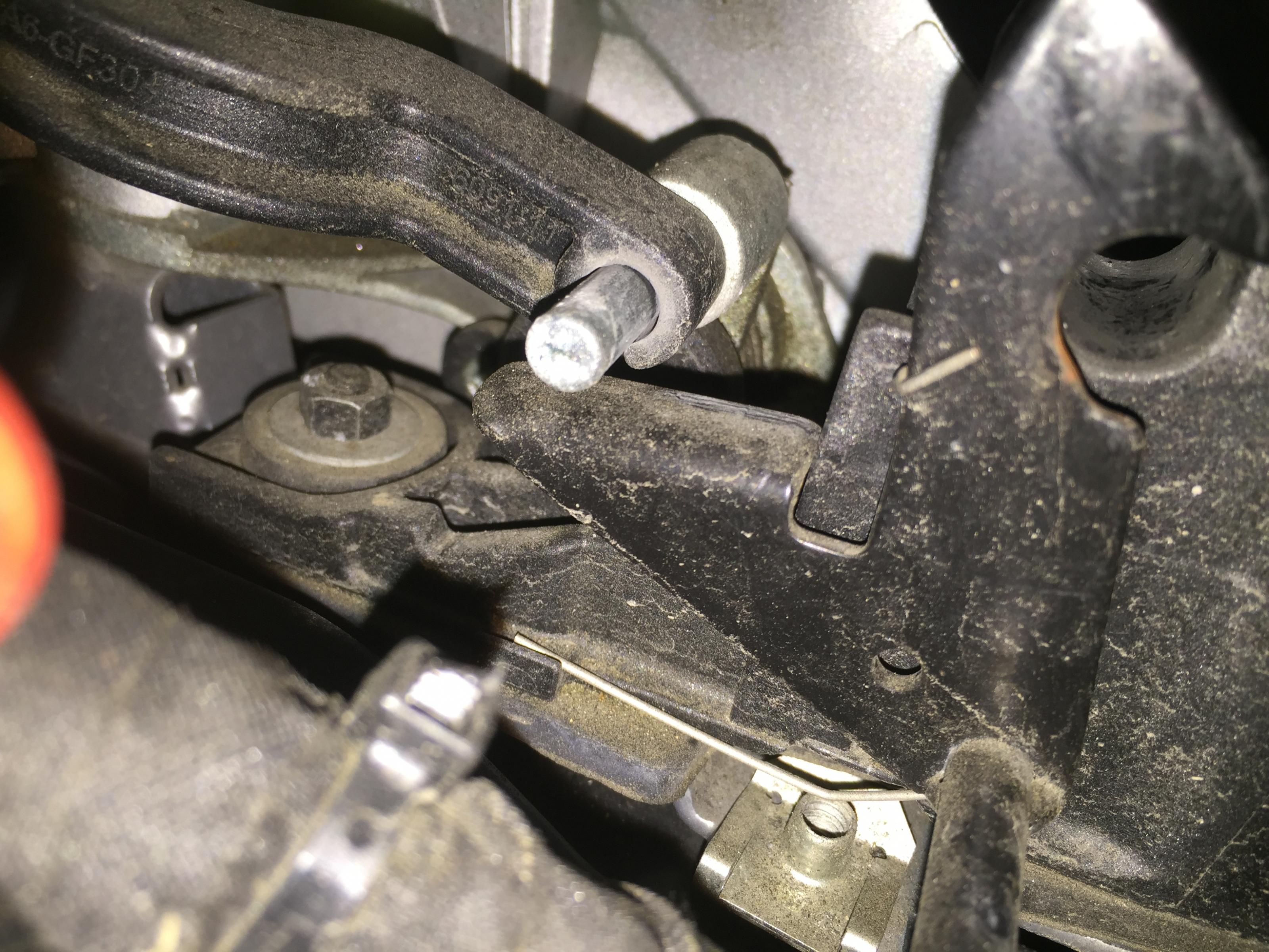

Eigentlich müsste das unabhängig vom Baujahr gleich geblieben sein. Ich gehe mal davon aus, du meinst die Fahrerbank und dort die beiden Federn direkt an den Schließhaken. Ist blöd zu fotografieren, aber vielleicht hilft es ja:

Vielen Dank Jörg für Deine Hilfe .Mit Hilfe der Fotos hab ich die Federn wieder eingesetzt.:)
