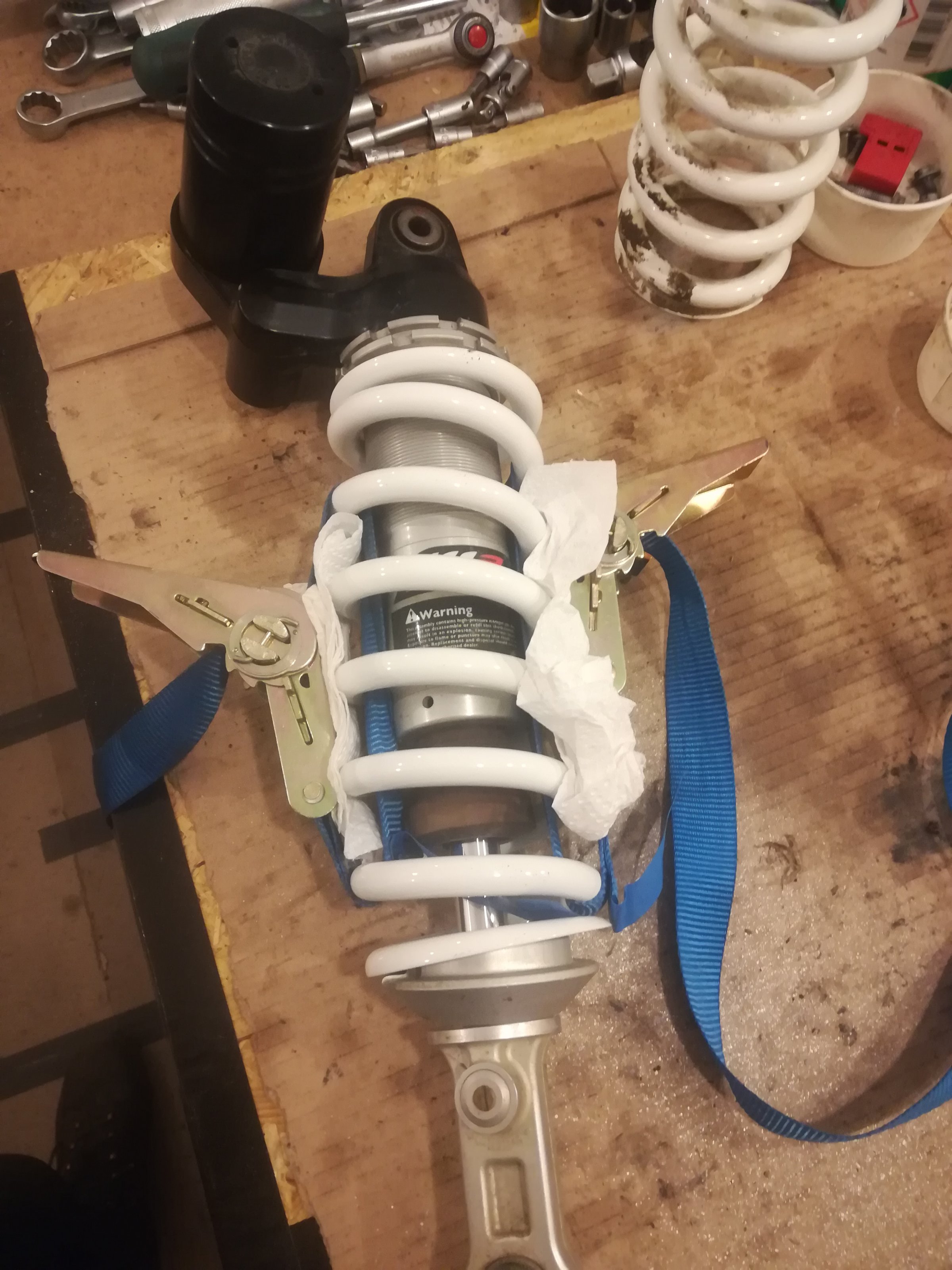

Es gibt Zubehör-Federn. Z.B. v. Eibach.
Und wenn die Dimensionen passen (Durchmesser, Länge, Federrate, Spacer für die Vorspannung usw) dann läßt sich das umbauen.
Die originalen Showas haben sicher auch bei diesem Gewicht noch Dämpfungsreserven, sofern die Einstellschraube noch Wirkung zeigt, denn sie sind tendenziell eher überdämpft.
Mit entsp. Federspanner-Tool läßt sich das auch in Eigenarbeit umfummeln.

Gerade in Deiner "Suche" gesehen, Du kannst drehen. (Wenn auch NOCH nicht auf der eigenen Maschine)
Dann dürfte die Fertigung eines passenden Spacers für die Einstellung der Vorspannung der Zubehörfeder für Dich kein Prob sein.
Mach Dich bei den Anbietern der Zubehörfedern schlau und geh's an.
Eine einfache Vorrichtung zum Zerlegen und Zusammenbau des Showa-Beins kann ich Dir leihweise zuschicken.
Larsi hat das ABE-Prob angesprochen. Wenn der original Showa-Dämpfer erhalten bleibt und Du die gelbe, weiße, blaue o. rote Zubehör-Feder wieder mausgrau anpustest, wird den Umbau niemand feststellen...
Daß das Serienfahrwerk bei Deinen Anforderungen auf Anschlag geht, ist kein Wunder. Es wurde für 85 +/- konzipiert.
Und ganz sicher wirst auch Du den Unterschied zu einem individuell passenden Fahrwerk auf Anhieb feststellen!

Das Kernprob der Showas ist, daß der Kopf kein Gewinde hat wie die Zubehördämpfer. Der Abstand v. oberen zum unteren Federteller ist fix und man kann daher die Feder nicht stufenlos vorspannen, mehr oder weniger unabhängig von der Federlänge. Das muß mittels Spacer-Ring berechnet u. ausprobiert werden.
Auch das Rausnehmen der Federspannung zum Zerlegen via Gewinde fällt flach.
Es braucht daher zwingend eine Vorrichtung, um den Sicherungsring, der den Kopf fixiert, entnehmen zu können.
Wie gesagt: Bescheid!
Wenn die Anhebung der Federbasis per Handrad nicht ausreicht, würde ich einen Spacer drehen und einbauen, der so stark ist wie der Verstellbereich der Handradverstellung. So hat man die vorher höchste Stellung als neue Basis.

Dreh mal das Handrad der Vorspannhydraulik ganz bis zum Anschlag linksrum und zähle dann beim Zudrehen rechtsrum die Klicks, bis es von wenig Handkraft deutlich mehr braucht.
Wenn das mehr als 2-3 sind, fehlt Öl im System. Ist bei 11 von 10 GSen immer der Fall.
Insgesamt sinds aus der Erinnerung 40 mögliche Klicks. Und alle, die sich ohne Kraft verstellen lassen, sind wirkungslos.
Heißt im Endeffekt, daß das Federbein nur teilweise - oder garnicht - vorgespannt wird und hinten absackt.
Fehlendes Öl kann einfachst nachgefüllt werden.

@elfer-schwob Volltreffer... das Handrad lässt sich durchgängig leicht drehen, da ändert sich nix. Magst Du mir netterweise verraten was jetzt zu tun ist?
Larsi
Larsi
10.07.2007
32.970
Handrad ganz nach links.
Schlauch lösen, Zylinder abbauen, Schlauch ganz abschrauben.
Kolben durch das Schraubengewinde ganz Richtung Handrad drücken.
Mit Motoröl komplett füllen, ggf auch Schauch versuchen zu füllen, Schauch wieder anschrauben.
Zylinder anbauen, testen.
Je weniger Klicks ohne Widerstand durchgehen, um so besser.
