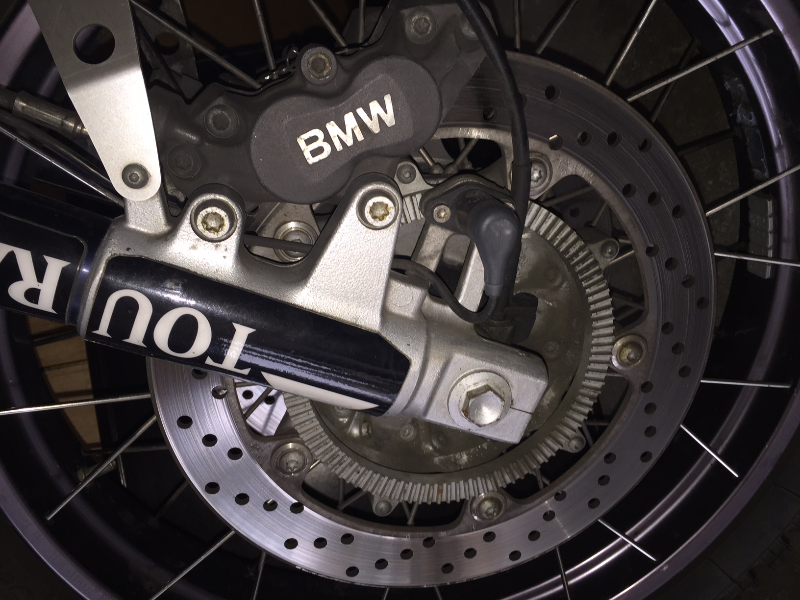

Kann mir bitte jemand helfen? Ich habe meine Vorderradfelge in der Ukraine beschädigt. Nun suche ich eine neue Felge mit ABS. Im ebay finde ich folgenden Ausschluss: Nicht passend für Modelle mit ABS 2!
Woher weiß ich, ob ich ABS 1 oder 2 habe?
Gruß und Danke

juni 02 ist mit ziemlich hoher wahrscheinlichkeit noch ABS2
mach mal noch n foto vom bremssattel -> steht BMW drauf, -> ABS2!

herzlichen Dank für deine schnelle Antwort. Wenngleich auch das Ergebnis wenig erfeulich ist. Bremssattel.JPG
Befürchte, da muß ich mir etwas anderes suchen.
Hast du ne Ahnung wo?

ja, das ist noch das alte ABS2, kein integral-abs.
ein rad mit dem Ausschluss: Nicht passend für Modelle mit ABS 2! passt auch an dein mopped, nur funktioniert dann das abs nicht mehr, weil dein sensorring nicht passt.
evtl könntest du zu einem anderen rad auch den sensorring des neuen abs verwenden.

Moin Hansi,
HIER wird ein 11er-Radsatz angeboten. Sensorring montieren und gut (sofern der von deiner alten Felge noch ok ist).

Hi
Felgen mit Sensorringen gibt es nicht.
Die Sensorringe der 1100 passen nicht an die Räder der 1150 (umgedreht schon).

...er fährt ja 'ne 1150er, insofern könnte er den vorhandenen Ring an die 11er-Felge montieren. Was behindert denn die wechselseitige Kompatibilität?
gerd
seit wann das?
von MJ2002 zu 2003 passt der alte ring nicht mehr.
von 1993-2002 isser aber gleich.

Hi
Larsis Einschränkung ist korrekt.
Erst bei der zum I-ABS gehörenden Nabe der 1150 fehlen die Aufnahmen für den "ABS-Kringel" des ABS-2.
