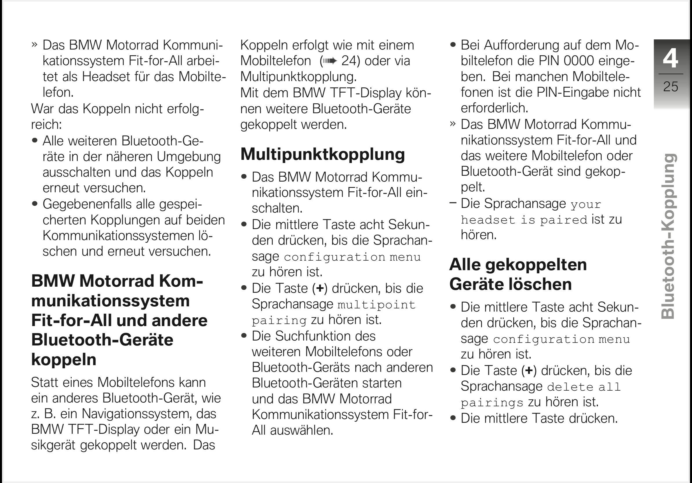

Bring viel Geduld mit (Kopplungsvorgang dauert etwas) und versuche mal Multipoint Connection.

Versuch mal eine Multipunkt Koppelung. Ich habe das N6 mit Fit for All verbunden

Hallo die Kopplung mit dieses Multipoint Pairing mit Navi 5 hat geklappt kann aber die Lautstärke nur am Helm regeln und nicht am Multi-Controller schade .LG
Da du nur mit dem Navi gekoppelt hast, kannst du auch nur am F-f-A die Lautstärke regeln.
Den Multi-Controller kannst du verwenden, wenn du das F-f-A mit dem TFT gekoppelt hast.
Beitrag #7 erklärt genau, wie das geht.

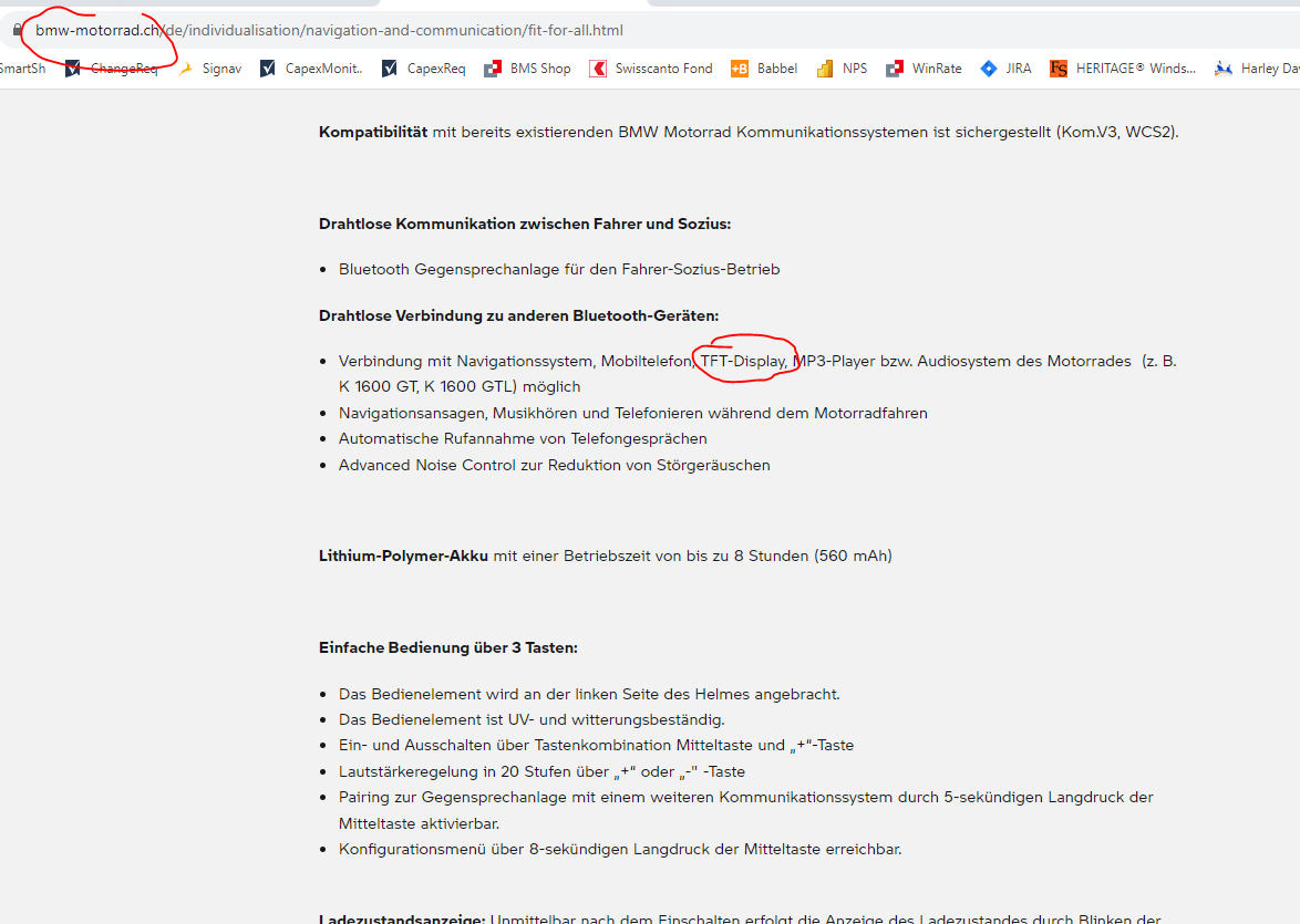

Von BMW wird gesagt, dass das Fit-for-all nicht mit dem TFT gekoppelt werden kann, sondern nur mit dem Navi. LG

Und hier im Bild was BMW zur Verbindung mit dem TFT sagt. Ist zwar BMW Schweiz aber ich gehe davon aus, dass BME de oder at das gleich sehen. ;-)
