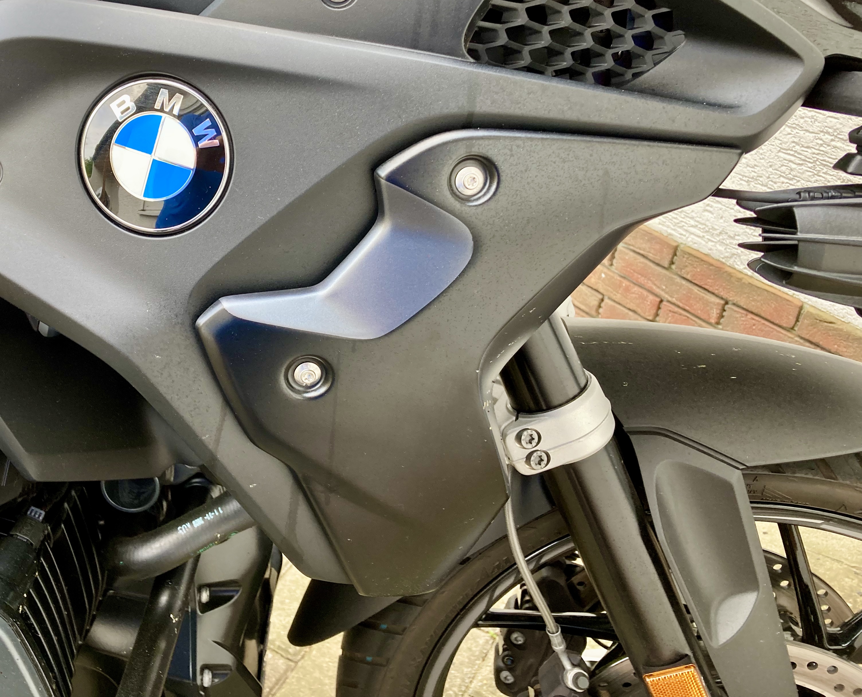

Ich habe nicht foliert sondern lackiert. Die Farbe heißt bei BMW Achatgrau metallic und ich habe das selbst mit der Spraydose gemacht, inklusive Grundierung und Klarlack. Das ist gut geworden und mir gefällt es.

Sieht Top aus! Will es jedoch erst einmal mit der Folie versuchen, da man diese wieder abziehen kann. wenn es nicht gefällt

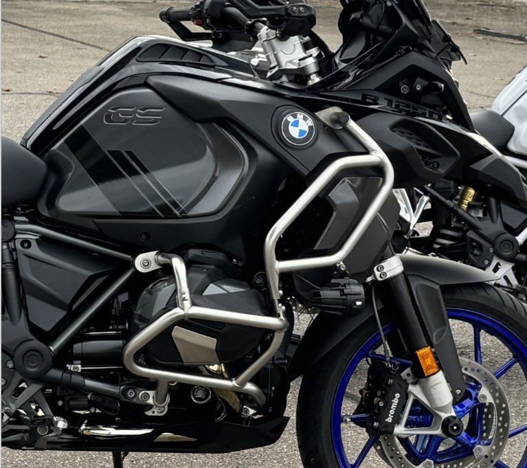

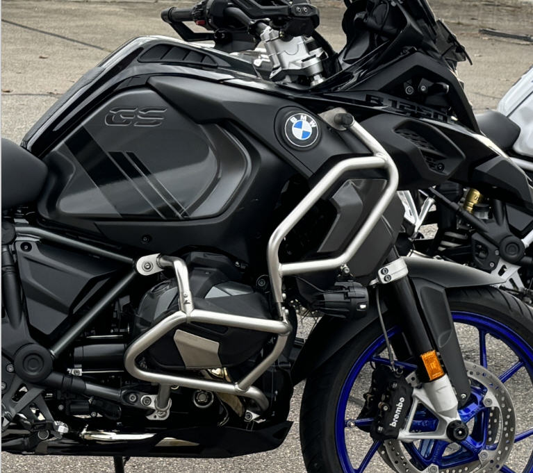

Genau mit dem Farbcode lacken lassen. wollte nicht den üblichen Mainstream mit Aufklebern.
Farbton ist locker in kleinen Mengen mischbar.
Hab 150 € beim Lacker bezahlt.
Draufsicht Schwarz und die Kanten Grau mir gefällts

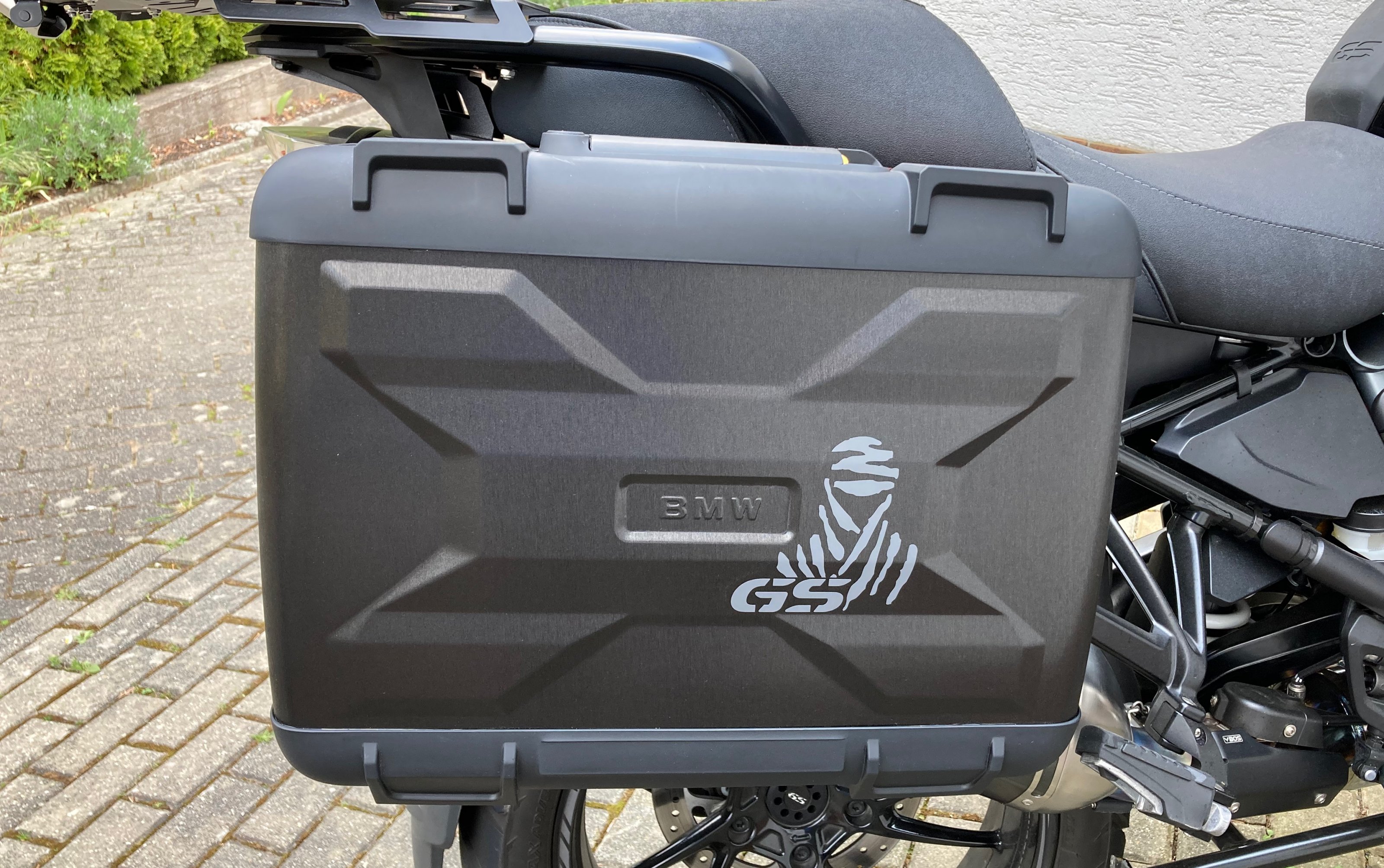

Also bei mir ist ja praktisch die ganze Maschine/ Lachsatz foliert. Nach inzwischen 2 Jahren die besten Erfahrungen. Die komplizierten Ecken (Tank etc) hab ich vom Fachmann machen lassen. Die Folie, natürlich auch von ihm, ist von 3M (Wrap Film 1080). Hält echt was aus, hab ja die Koffer ebenfalls gemacht und da kannst auch mal mit dem Stiefel drüber Schrammen und die „Spur“ einfach weg polieren. Allerdings gibts die nicht nach den Farbbezeichnungen der Fahrzeughersteller. Müsstest Farbkarte oder Muster organisieren und sehen was dir passt!
Allerdings stellen mir das mit der Vertiefung in der Mitte auch echt schwierig vor.

Ergänzung
Koffer hat ein Folierer gemacht, das hatte ich mir nicht zugetraut
