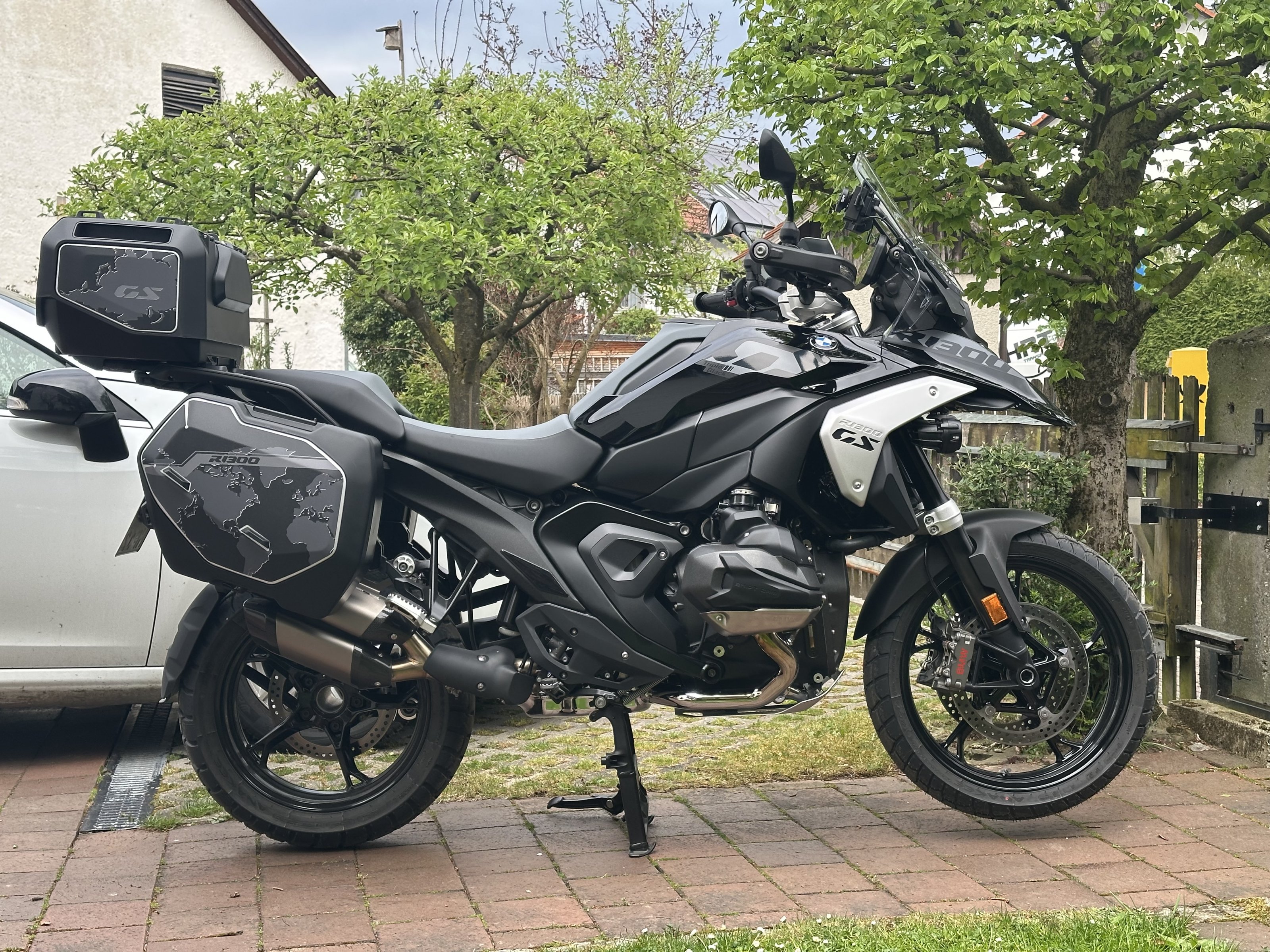

Mir gefallen die Alublenden an der Variokoffern nicht so recht. Hat schon jemand die Folierung von Ali an seinen Koffern angebracht? und wie sind die Erfahrungen damit?

Danke Dir - dann werde ich wohl bestellen

Schaut super aus. Hast nen link?
schwer das sauber zu kleben?

Ich hab heute Bestellt - mit Erstkundenrabatt von über 50% keine 14€ - da ist nicht viel kaputt wenns nicht den Vorstellungen entspricht.

ich habs auch selbst aufgeklebt. Ist bischen tricky aber gut machbar, die Folie lässt sich mit dem Föhn schön geschmeidig machen. Durch die Dicke der Folie gibts auch kaum Blasen. Passt 👌
Wichtig: Mit Seifenwasser Folie und Koffer gut anfeuchten vor aufkleben

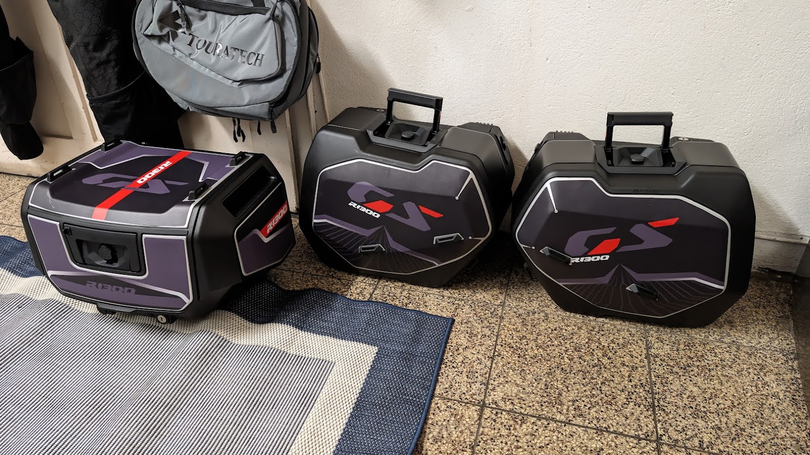

Heute angekommen - die Folien machen einen guten ersten Eindruck. In ca. 2 Wochen müsste eigentlich das Bike mit den Koffern beim Händler stehen - dann wird es Ernst😀

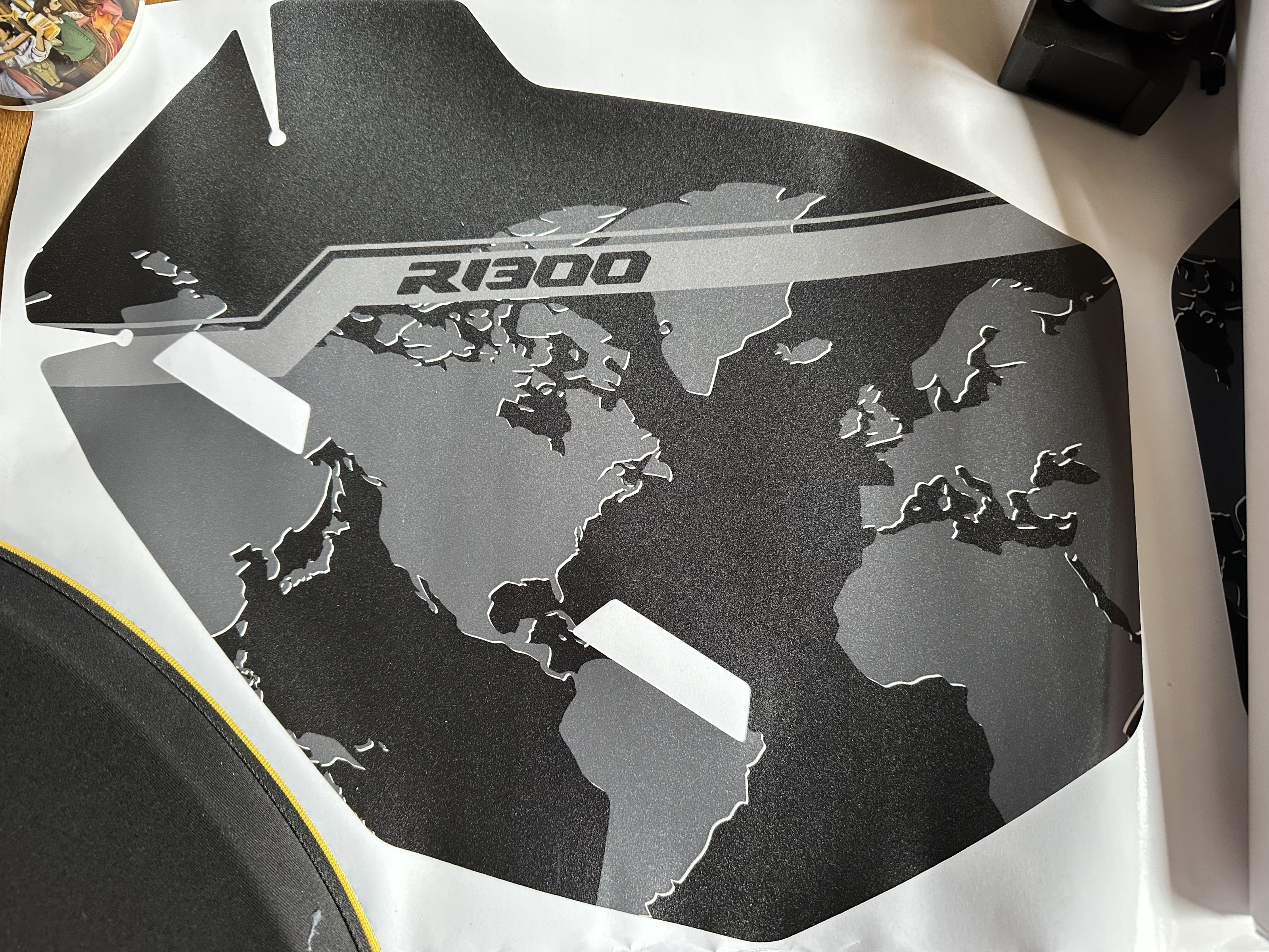

Heute schlechtes Wetter - endlich Zeit die Folierung anzubringen. Der erste Koffer war etwas tricky - aber dann ging es super. Bin voll zufrieden mit der Qualität der Folie - hätte nie gedacht das es bei diesen niedrigen Preis etwas taugt.

Moin ≠Q3ber,
hast du einpaar Tipps um die Folierung auf die Koffer aufzubringen? Vielleicht könntest du eine kurze Beschreibung einstellen, wie du es gemacht hast.

Gibt wenig zu beachten beim anbringen.
Wichtig die Flächen vorher mit einen milden Reiniger gut sauber machen - ich hab als erstes mit Maschinenputztüchern vorgereinigt und dann mit Spülwasser nachgewaschen - anschließt Mikrofasertuch gut trockengewischt.
Anschließend die Fläche mit Wasser mit ganz wenig Flüssigseife drin mittels Sprühflasche gut eingesprüht. Die Klebeseite der Folie damit auch gut angefeuchtet.
Anschließend Folie passgenau auflegen- lässt sich gut verschieben. Wenn’s dann passt mit Tuch erstmal angedrückt und die Flüssigkeit mit den beiliegenden Spatel vorsichtig herausstreichen.
Wenn es dann passt mit den Föhn unter ständigen andrücken fixieren. Kleine Falten kann man, wenn die Folie gut warm ist mit den Spatel noch „bügeln“
- und fertig..,

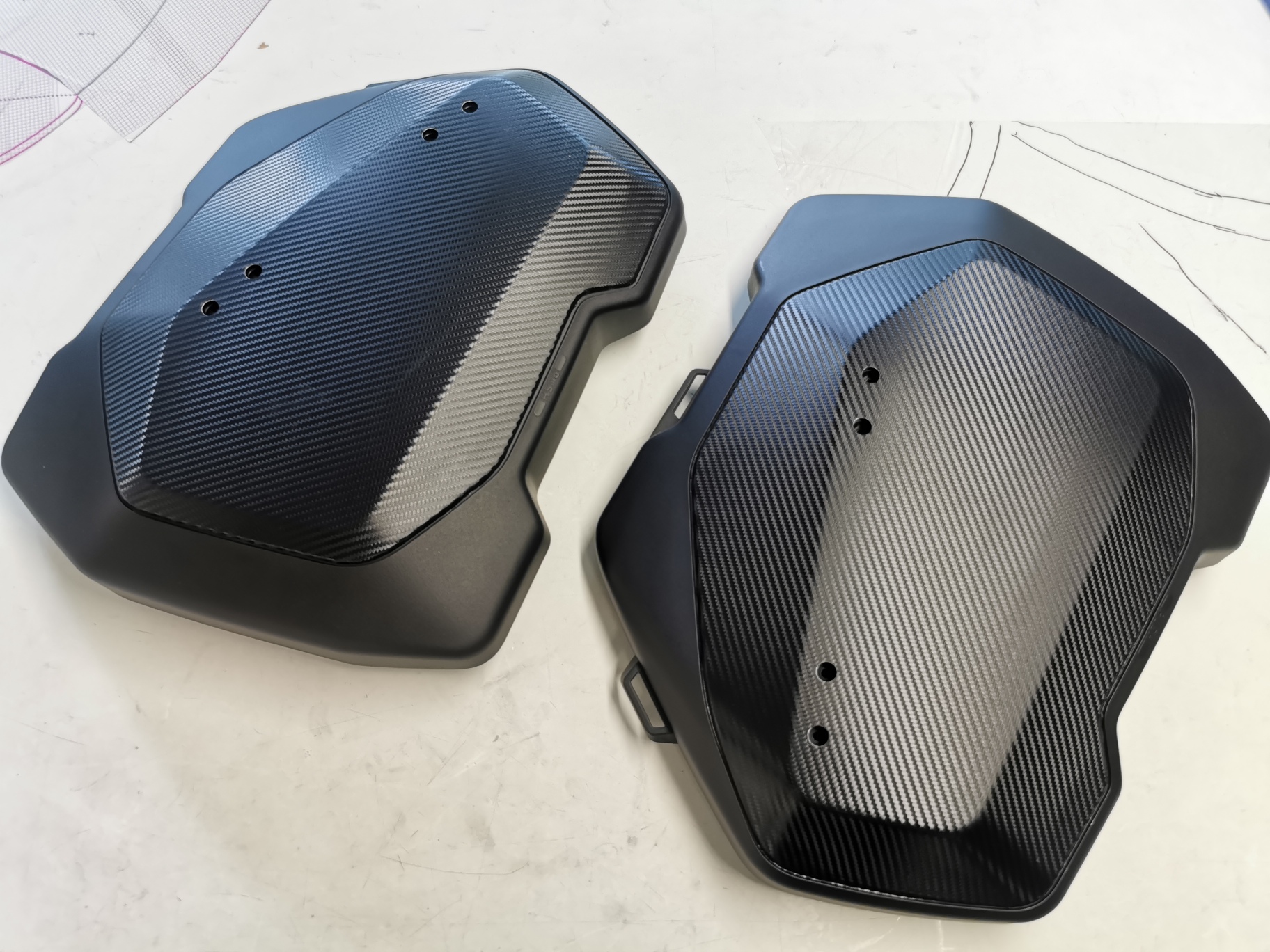

Ich habe meine Koffer bei Eddi (Custom Company) folieren lassen. Die Kofferdeckel habe ich demontiert und auch die Ösen abgeschraubt, damit die Flächen frei und sauber sind. Die Folierung ist absolut professionell, der Service super und sehr schnell. Der Preis für die gebotene Leistung ist absolut fair, die Aluteile der Kofferdeckel sehen jetzt aus als wären sie aus Carbon.
Ich bin begeistert und kann Eddi nur weiterempfehlen.
Kleiner Hinweis, ich habe den vollen Preis bezahlt und empfehle die Folierung von Edgar Rüttger rein aus persönlicher Überzeugung.
Weitere Fotos vom ganzen Motorrad werde ich in Kürze hier nachreichen.

Lassen sich die Alublenden auch vom Kofferdeckel lösen?
