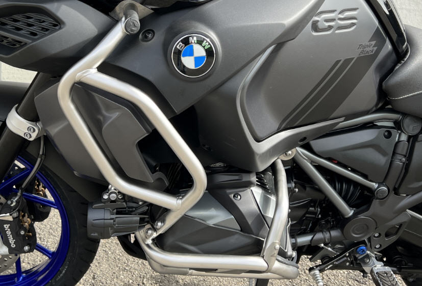

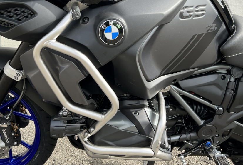

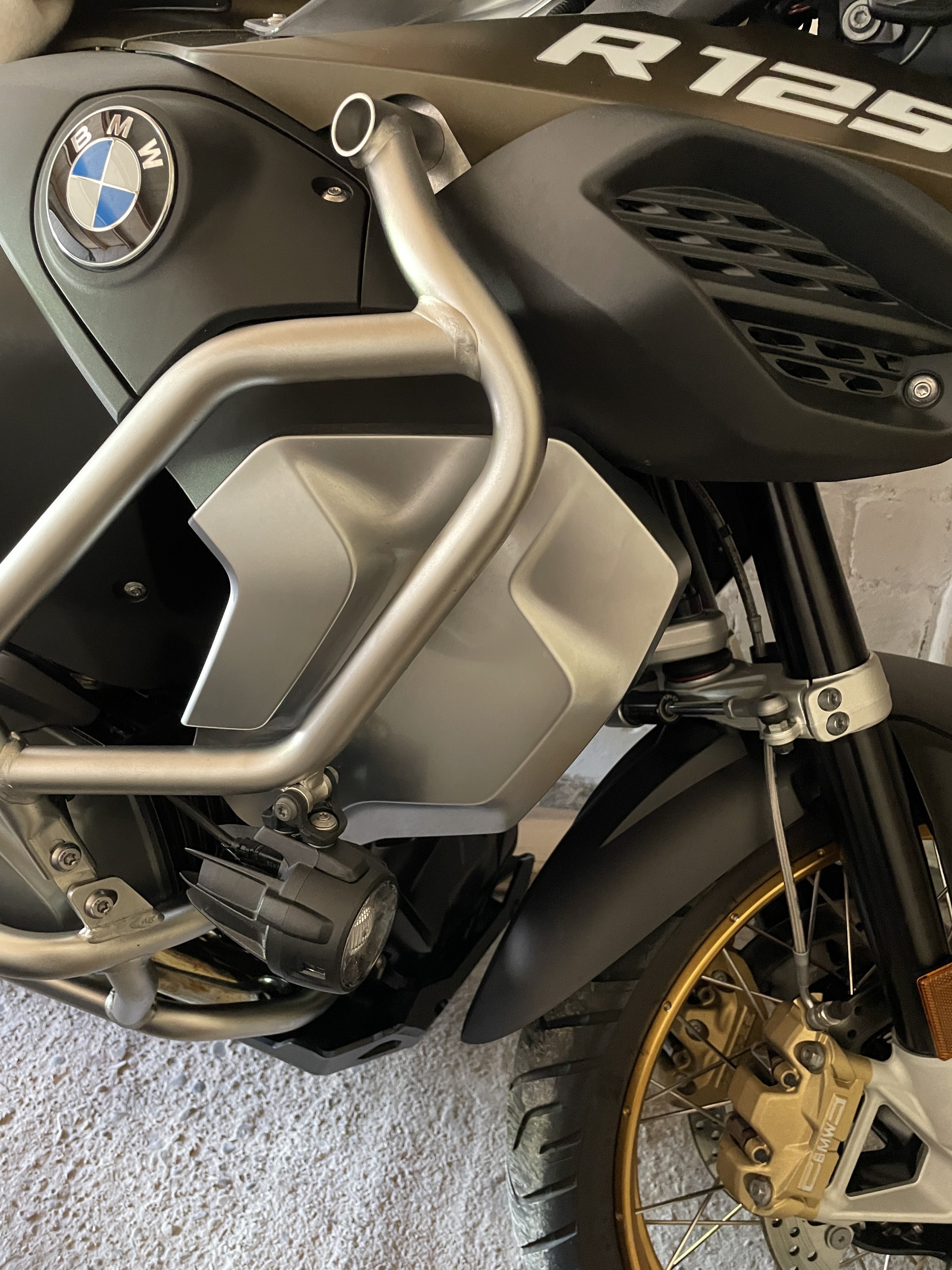

Hallo zusammen,
Ich möchte gerne diese beiden Blenden links und rechts demontieren um sie schwarz zu lackieren.
Kann mir jemand sagen, ob ich neben den 3 Schrauben hinten neben dem Kühler auch die umliegenden Kunststoffteile mit demontieren muss?
Besten Dank für euer Feedback.
Gruss
Uwe

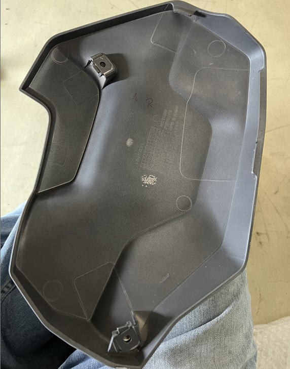

Das habe ich auch gemacht.
Du musst die oberen Bügel abbauen und die Plastikteile lösen. Sonst kommst Du an die obere Schraube nicht dran.

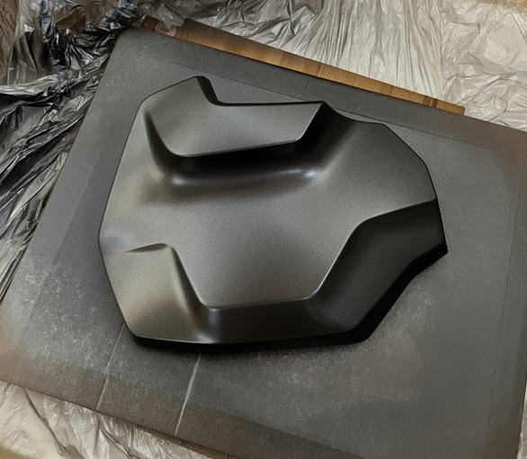

In schwarz matt habe ich es vor.

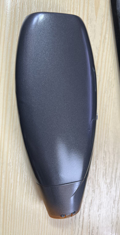

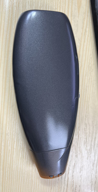

Ich habe meine Blenden selbst mit der Spraydose lackiert und hatte bezüglich der Haltbarkeit auch so meine Zweifel. Ich habe ein Set aus Kunstoffhaftlack, Farbe und Klarlack gekauft und damit zuerst mal eine leere Shampoo Flasche lackiert. Man muss das mindestens eine Woche trocknen lassen, aber danach kann man da mit dem Schraubenzieher drauf rum kratzen und da passiert nichts.
Ich habe vor dem lackieren einige Bilder bei mobile und Kleinanzeigen von GS Motorrädern gefunden die schwarze Blenden hatten. Mir hat das nicht so gut gefallen und deshalb habe ich das Achatgrau des Tanks genommen und bin sehr zufrieden.
