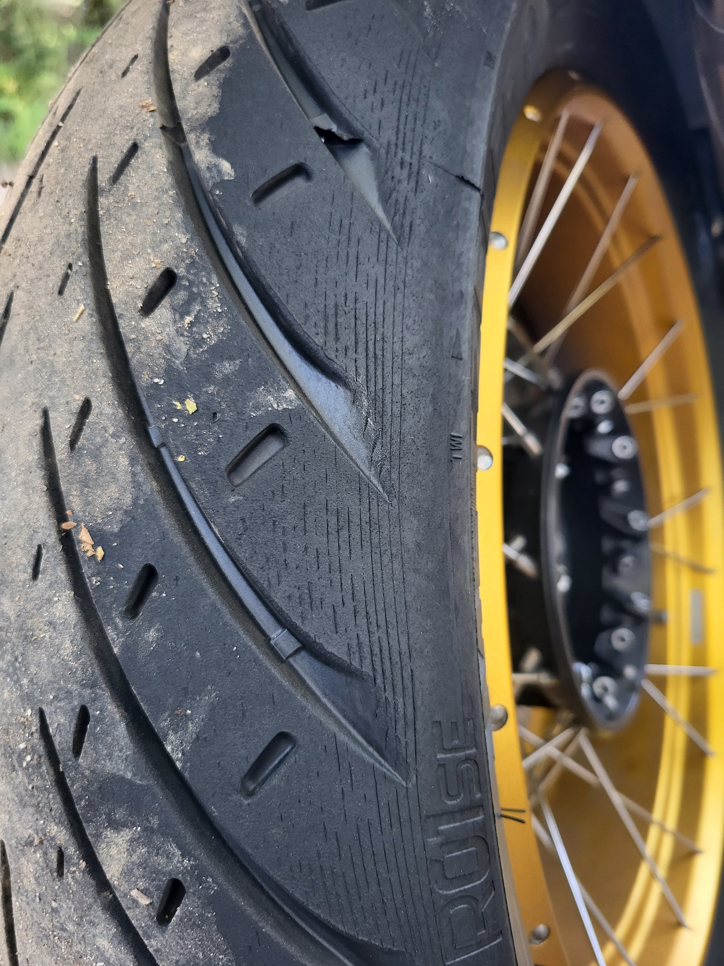

Muß man sich da Gedanken machen? Laufleistung erst 200km, gefahren auf Sardinien. Werde ich mal im Auge behalten.

Für Sardinien noch viel Rand, ist aber wohl noch nicht komplett eingefahren.
Sieht fast aus, wie versucht mit der Drahtbürste das Trennmittel runterzukratzen.
Sollte sich das nicht ändern, würde ich mich mit höher aufgelösten Bildern an Metzeler/Pirelli wenden.
Hatte ich bei meinem Roadtec 01 SE auch. Habe Rücksprache gehalten. Kommt wenn man den Roadtec 01 SE sportlich bewegt. Fährt sich wieder "zu".

Danke für die Rückmeldung. Dann bin ich beruhigt.
Fahre die normale GS HP zwar mit dem 2cm höheren Sportfahrwerk aber gleichzeitig, wegen Knieproblemen, auch mit tiefen Fußrasten. Bei knapp 50 Grad ist sowas von Ende mit Schräglage, mehr geht nicht. Der Reifen kann natürlich schon mehr, besonders hier auf Sardinien.
