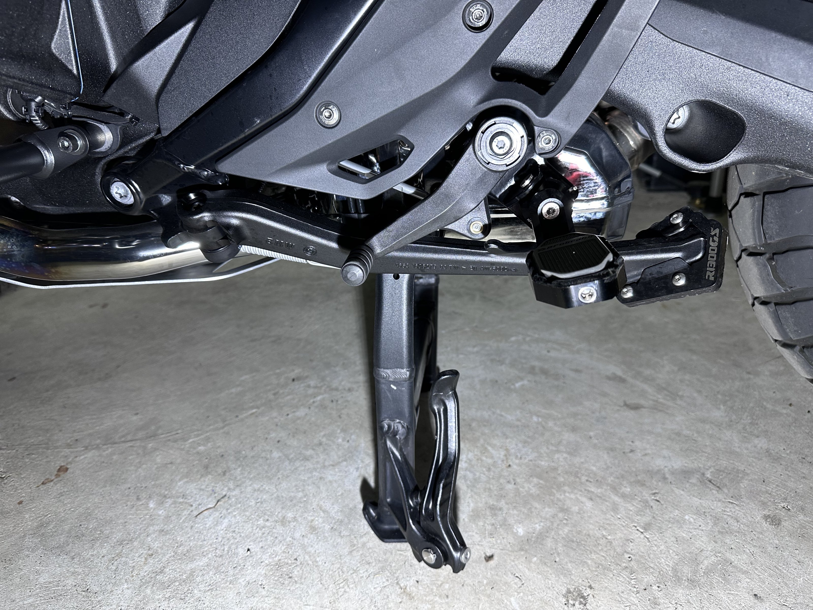

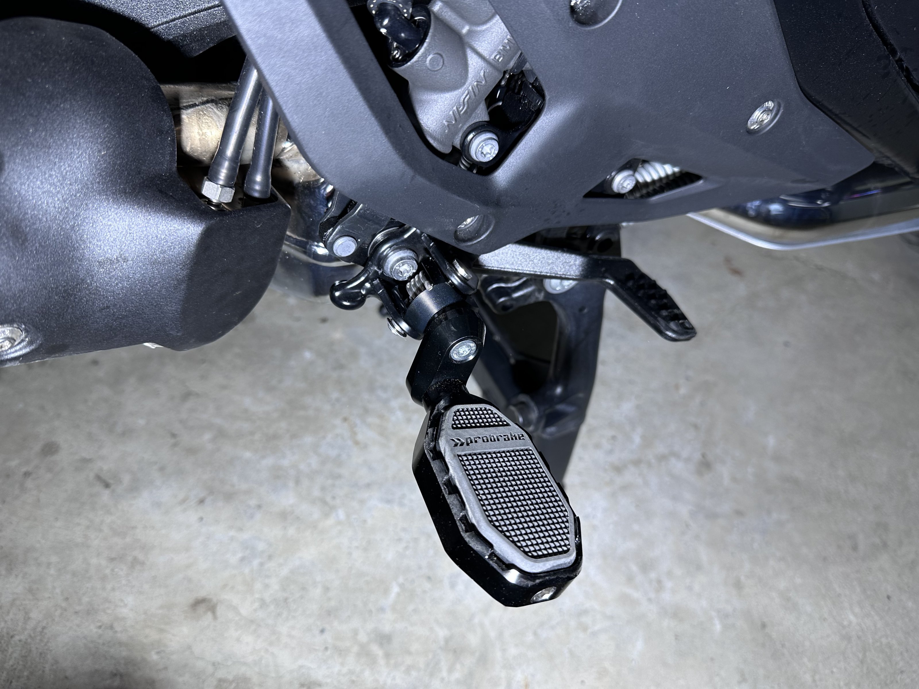

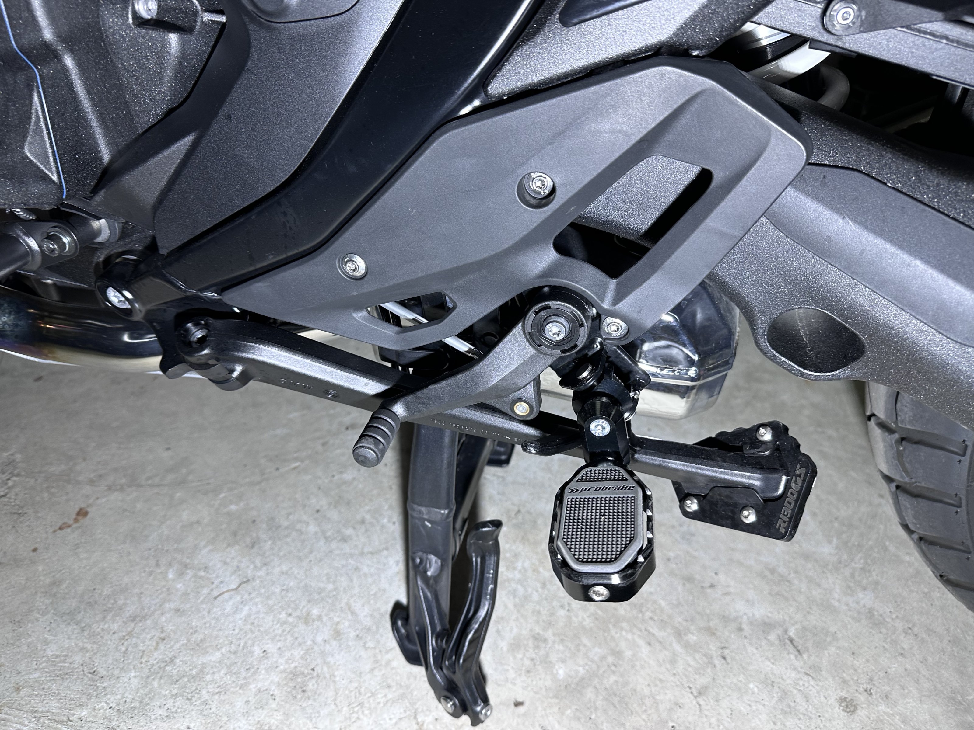

Hab die Pro-Brake mit de kurzen Ausleger montiert. Machen einen soliden, wertigen Eindruck. Der Verstellbereich von Brems- und Schalthebel passt. Allerdings berühren sich jetzt Seitenständer und Schalthebel einen Hauch. Mit dem längeren Ausleger 30mm könnte es dann schon knapp werden. 50mm schrinen utopisch.
Montage geht einfach, wenns mal aufhört zu schiffen liegt dann ev sogar ne Probefahrt drin…

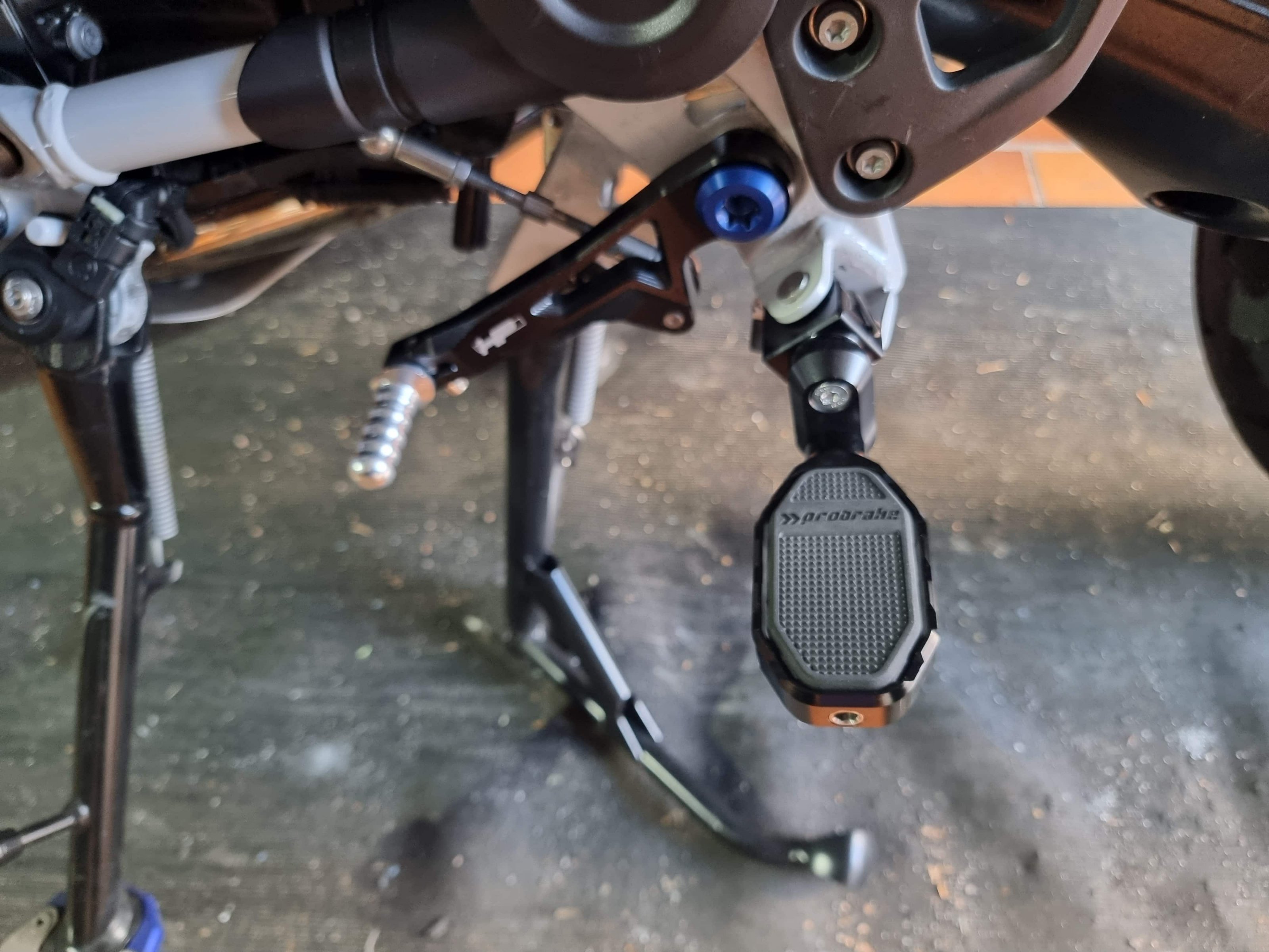

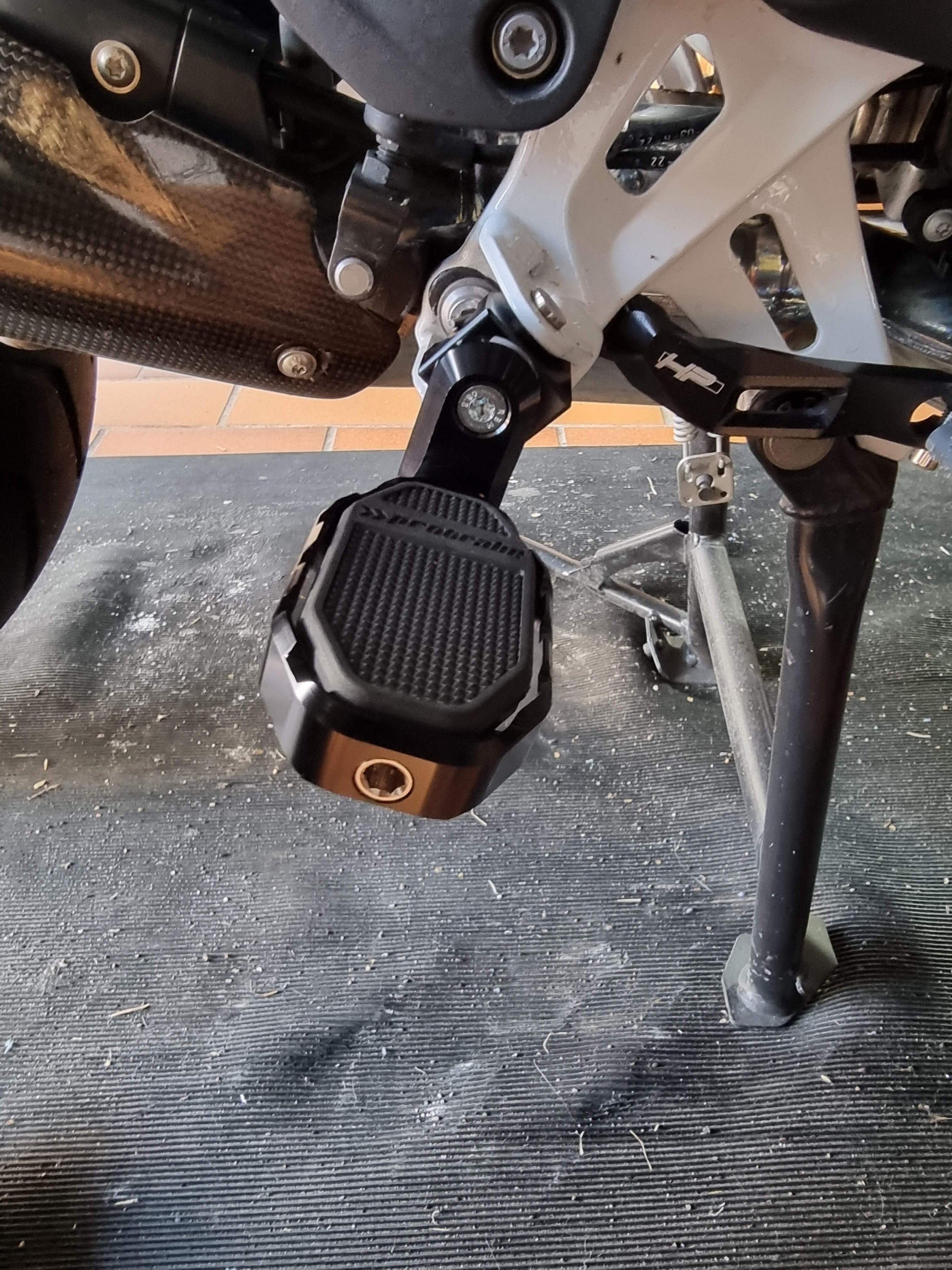

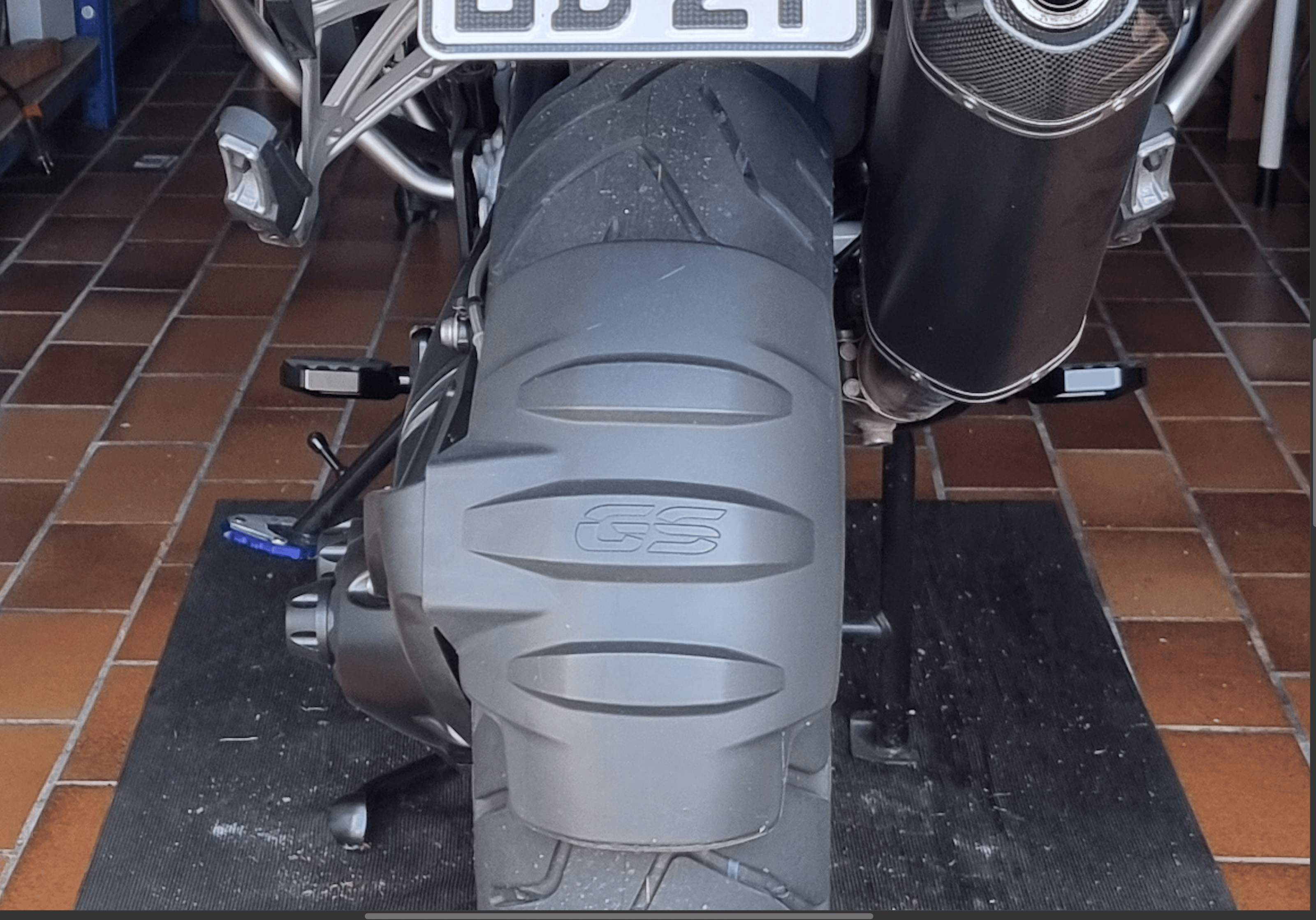

Habe gestern die o.g. Fußrasten mit 25 mm Ausleger bekommen und eingebaut.
Drei Kritik Punkte:
1. Waagerechte Einbau nicht möglich.
2. Neigungen nicht auf beide Seiten gleich
3. Fuß Kupplungshebel und Fuß Bremshebel Betätigung erschwert.
Die Fußrasten gehen gleich heute Retour.
Die beste Erfahrungen habe ich mit den HP Fußrasten gemacht, daher werden diesen Fußrasten erneut eingebaut.

Das ein waagrechter Einbau nicht geht ist bei mir auch so. Stört mich aber nicht, im Gegenteil. Mein Fuss ist in entspannter Haltung auch nicht waagrecht. Die nach vorn geneigte Position ist für mich optimal.
Die ungleiche Neigung habe ich nicht, wird ein Herstellfehler sein. Würde nich aber auch stören.
Die Hebel wären bei mit nicht anders zu betätigen als mit den Originalrasten. Der Höhenunterschied hingegen ist mit den Original Hebeln nur schwierig auszugleichen. Da bliebe die Suche nach Zubehörhebeln die das kompensieren können. Optimal wäre wenn ein Hersteller ein Set aus 25 mm tieferen Rasten und optimal darauf abgestimmten Hebeln anbieten würde.
Tip: Probier mal die Rasten ohne Ausleger direkt am Adapter anzuschrauben. selbst so gibt es eine keichte Entspannung gegenüber den Originalrasten.
