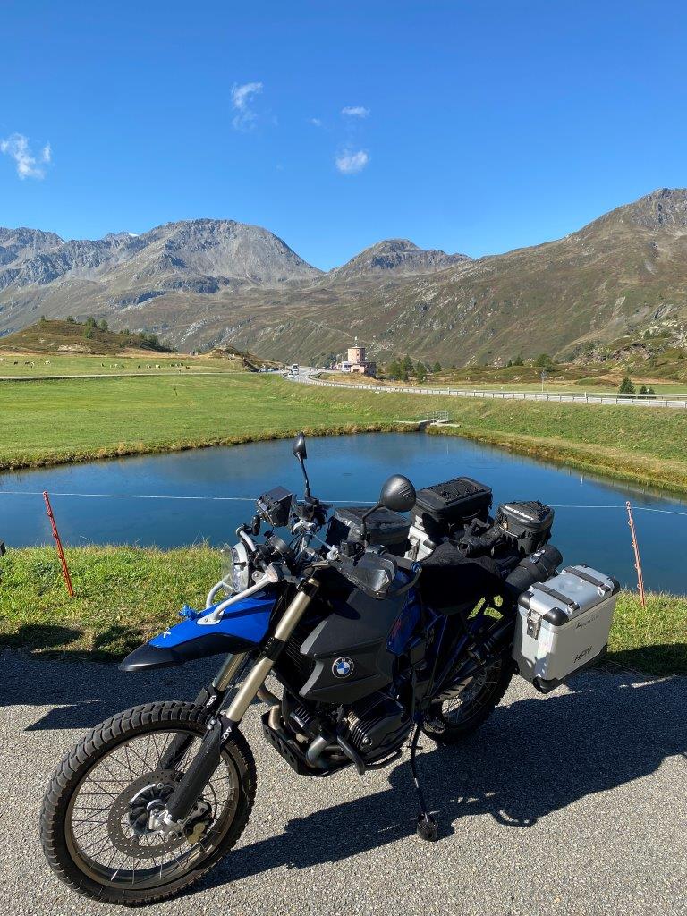

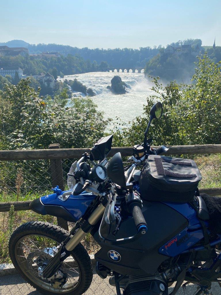

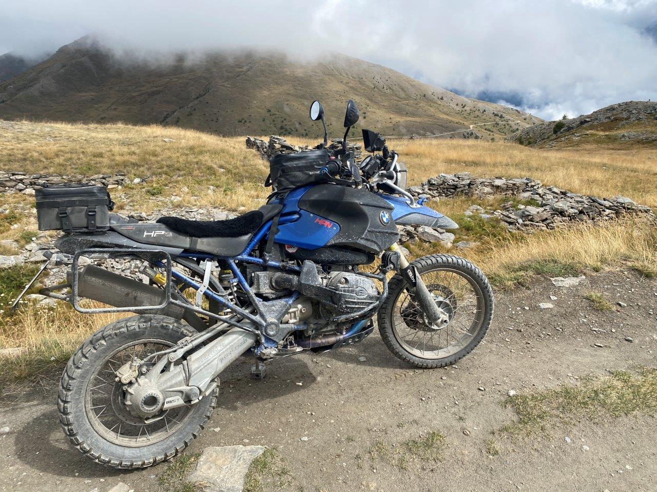

Ich habe hinten das Touratech Fahrwerk drin (das ist schon absolut genial!) und vorne hatte ich die progressiven Federn von Touratech drin, da sind Simmeringe und Öl gleich mit bei. Die Kombi war sehr gut zu fahren. Durch den Unfall und den hohen BMW Preisen für Originalteile habe ich auf den Gabelkit von African Queens (Kayaba) zurück gegriffen. Federweg 305 mm! Wenn jetzt bald wieder die 18" Excelfelge hinten drauf ist, brauchst schon lange Beine... :giggle: Die Gabelbrücke ist schon richtig massiv! Vergleichbar mit der Wunderlich Gabelbrücke, die bei mir eingetragen ist. Von daher mache ich mir da keine Gedanken wegen Kontrollen.
Auf der jetzigen Tour waren einige Teilstücke dabei, wo ich wirklich erstaunt war, wie einfach das Fahrwek das alles "weg schluckt"; klaglos... ich bin begeistert! Lediglich die original Schützer sind etwas zu kurz, so dass ich an der Gabel von Acerbis noch so Neoprenschutz mit drauf gemacht habe.
Anbei mal ein paar Bilder, wo die Gabel zu sehen ist.
