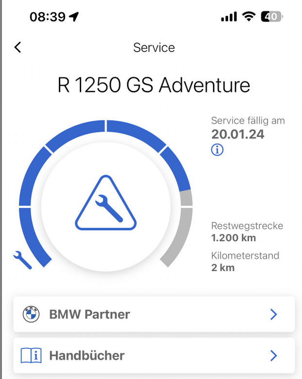

Ist bei mir auch so. Es müssten ja dann 1198 km sein.
