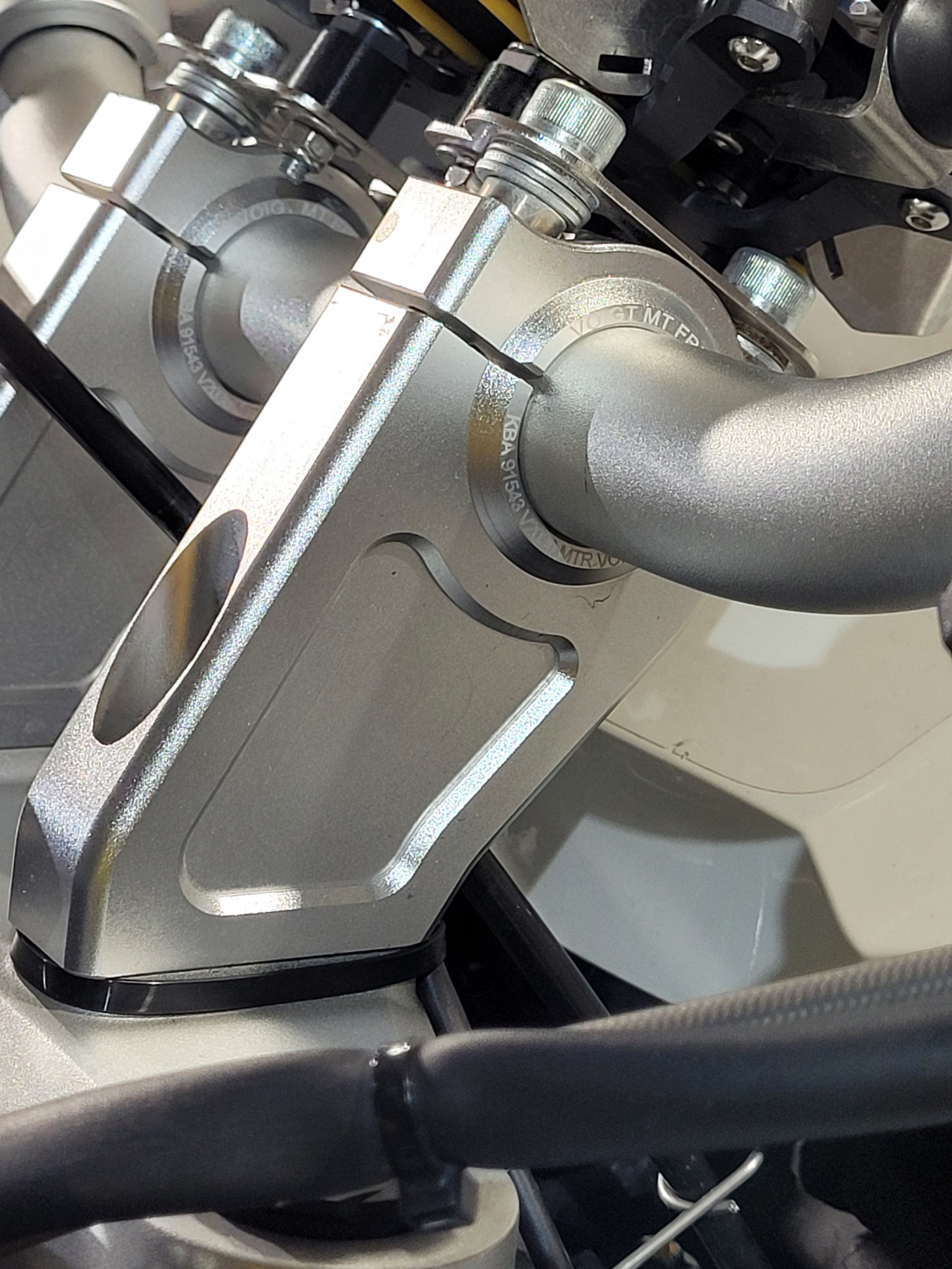

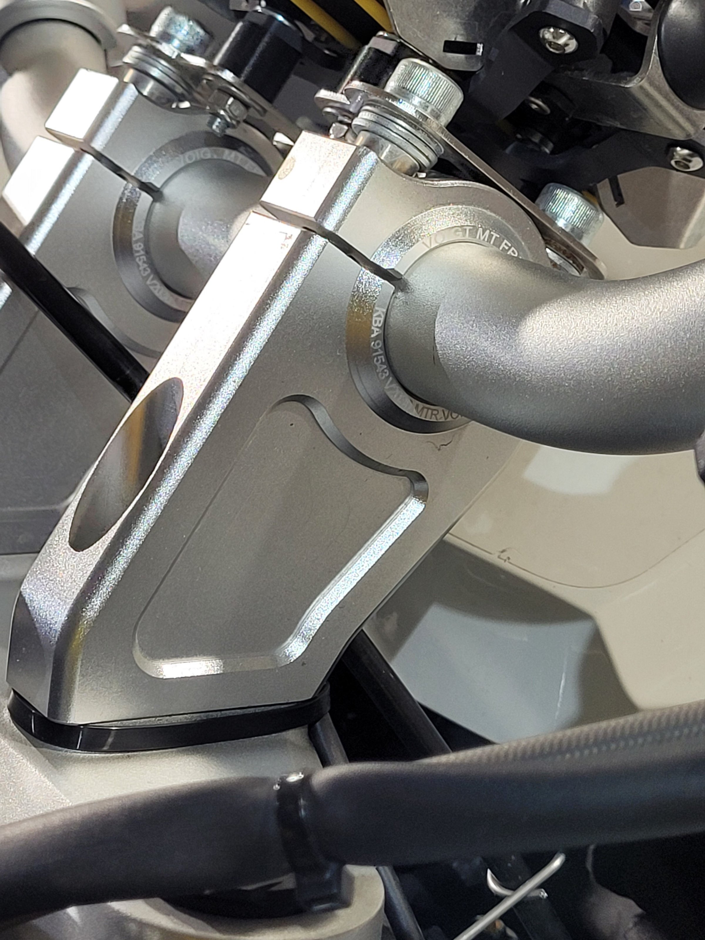

ich habe diese Lenkererhöhung drauf, hat schon der VB montieren lassen:
Die passen für mich prima. Laut Hersteller Voigt 20 mm höher, 30 mm nach hinten. (Das einzig doofe an der Konstruktion ist, daß in den Einsenkungen zu den Imbusschrauben immer das Wasser stehenbleibt. Eine Fettwurst hilft, oder Moosgummistopfen.)
Die beiden Hydraulikleitungen sind beim Volleinschlag schon echt am Ende ihrer Länge angelangt. Es reißt zwar nicht richtig (dann hätte ich das gleich geändert), aber wären sie 20 mm länger, wäre "es besser" und mir auf Dauer wohler.

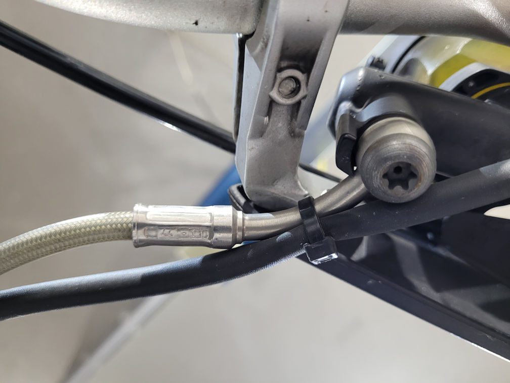

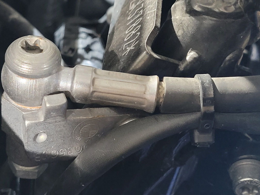

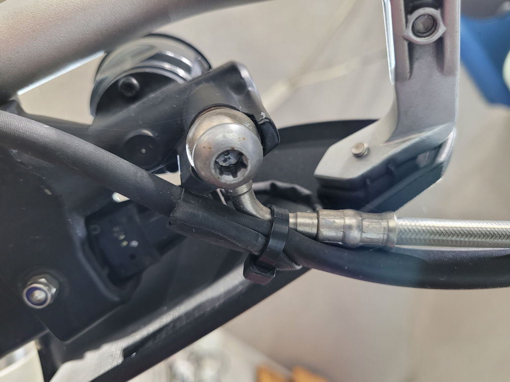

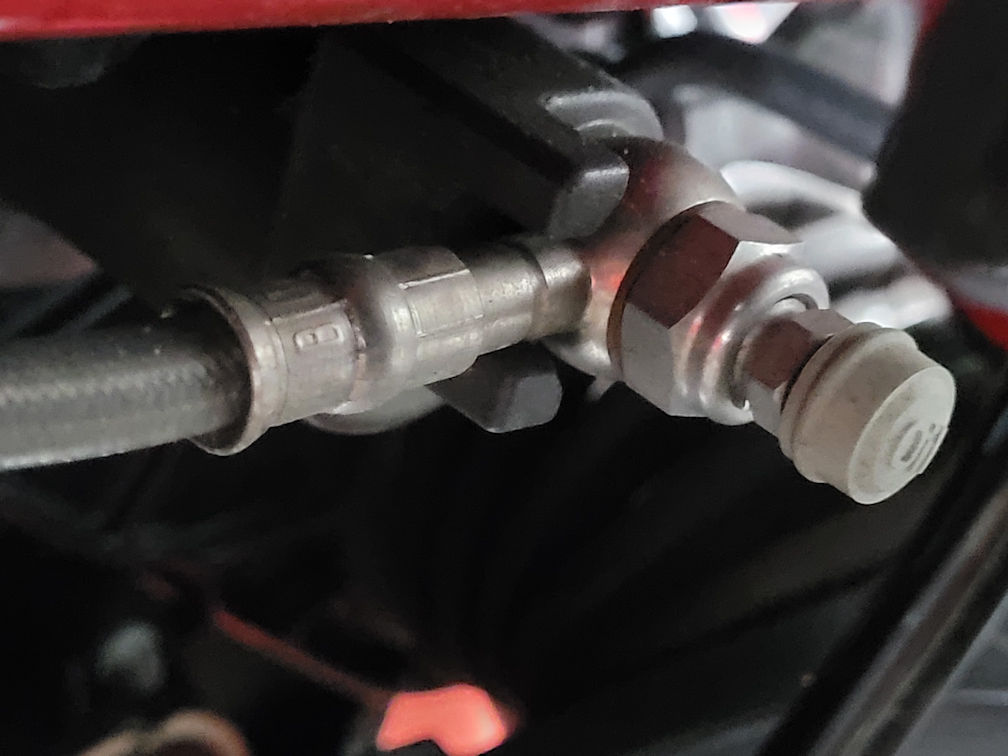

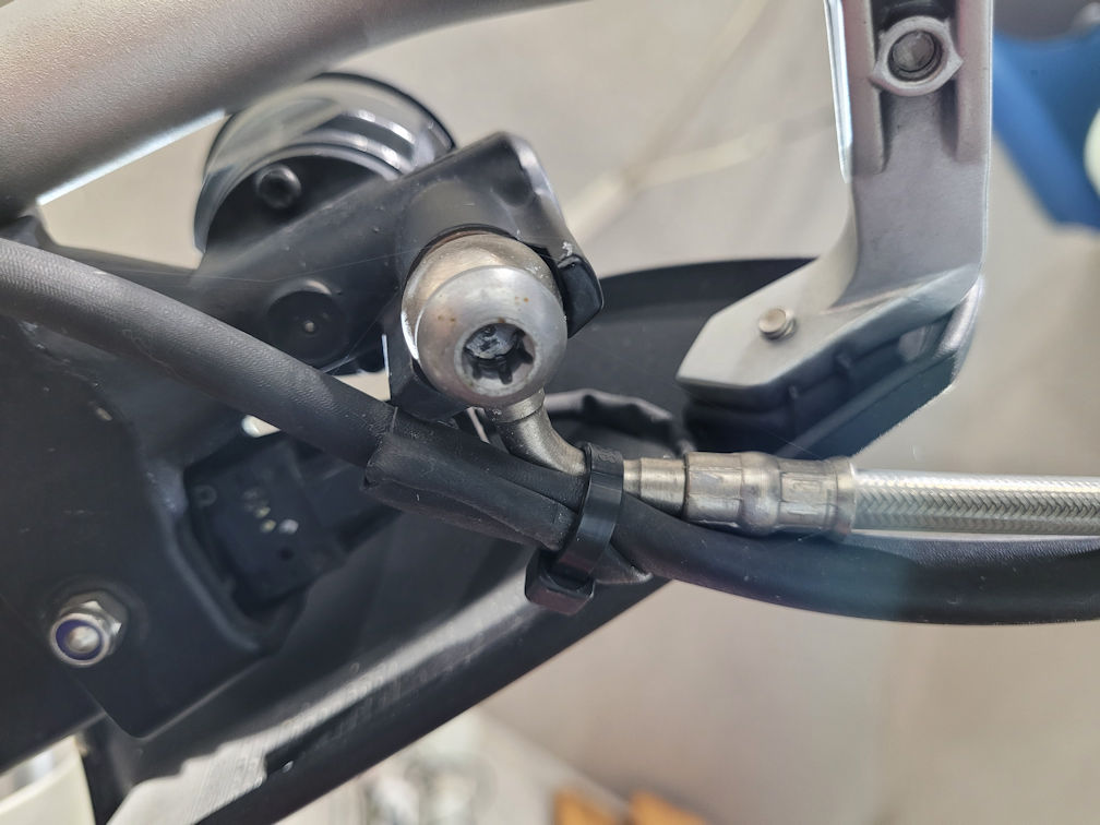

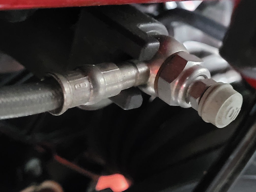

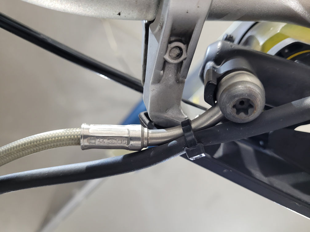

Ok, aber weil das offenbar nicht der Fall war, habe ich jetzt die originalen Leitungen mit parallel geführtem Draht nachgemessen. Und hiermit teile ich meine Meßwerte mit:
  • Kupplungsleitung, vom Ende des oberen Fittings zu Ende des untern Fittings: 1205 mm
    Länge des oberen Fittings: das gebogene Röhrchen von Mittelachse der Schraube bis Ende Verpressung: 50 mm
    unteres Fitting: von Mittelachse der Schraube bis Ende Verpressung: 40 mm
    von "Schraube Mittelachse" zu "Schraube Mittelachse" gemessen also: 1295 mm
  • Bremsleitung VR-Bremse: ebenso gemessen 295 mm
    Länge des oberen Fittings: das gebogene Röhrchen von Mittelachse der Schraube bis Ende Verpressung: 65 mm
    von "Schraube Mittelachse" zu "Schraube Mittelachse"gemessen also: 400 mm
  • OHNE GEWÄHR!
