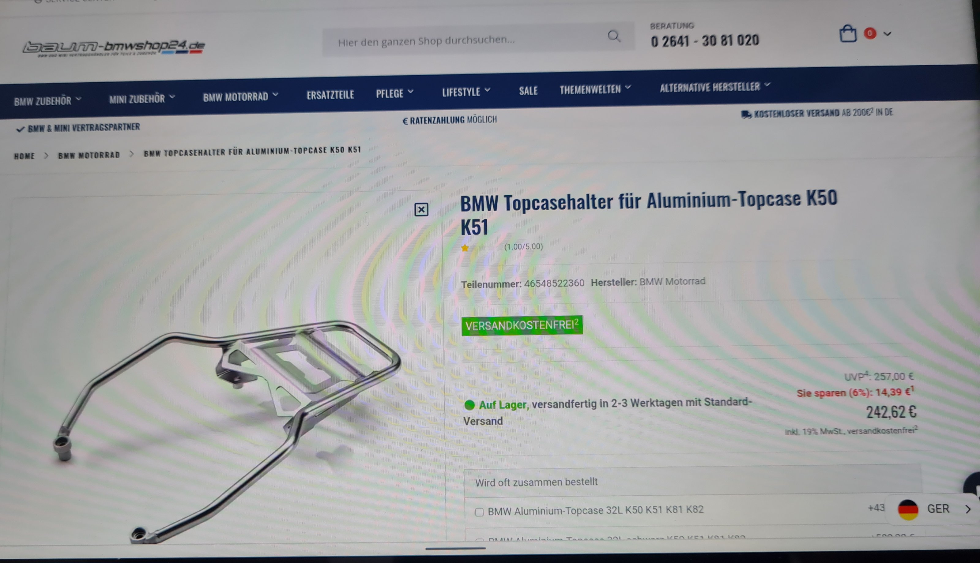

Hallo Carsten
die Gepäckbrücke, die Hansemann eingestellt hat ist aber die Gepäckbrücke für das Alu Topcase der K50/ K51 .
Ist denn dein Topcase jetzt so eines oder ist es nicht doch von der K25 ?.

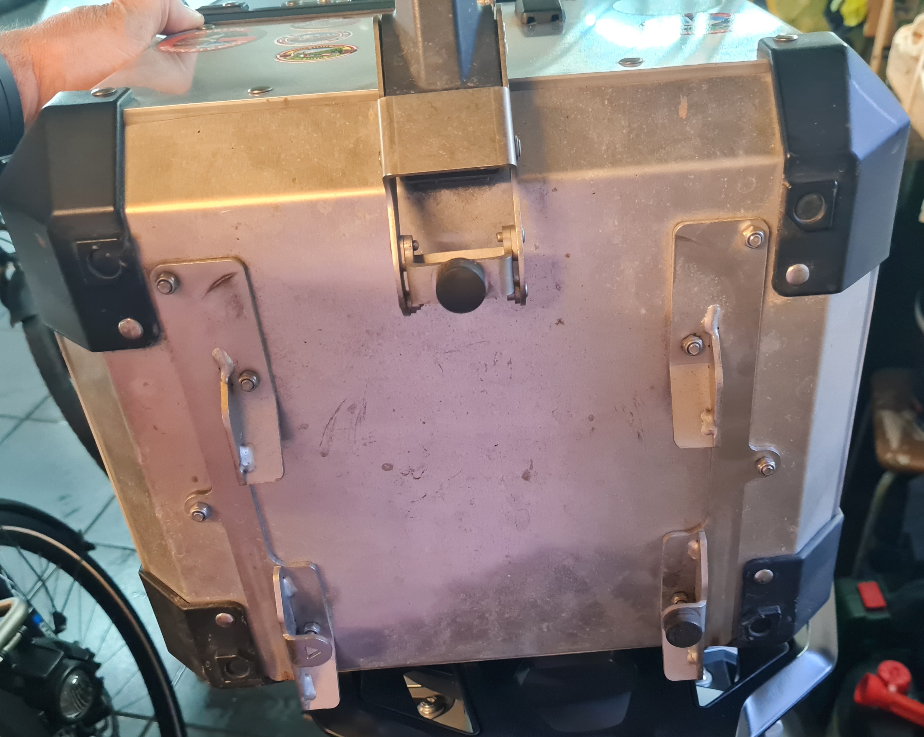

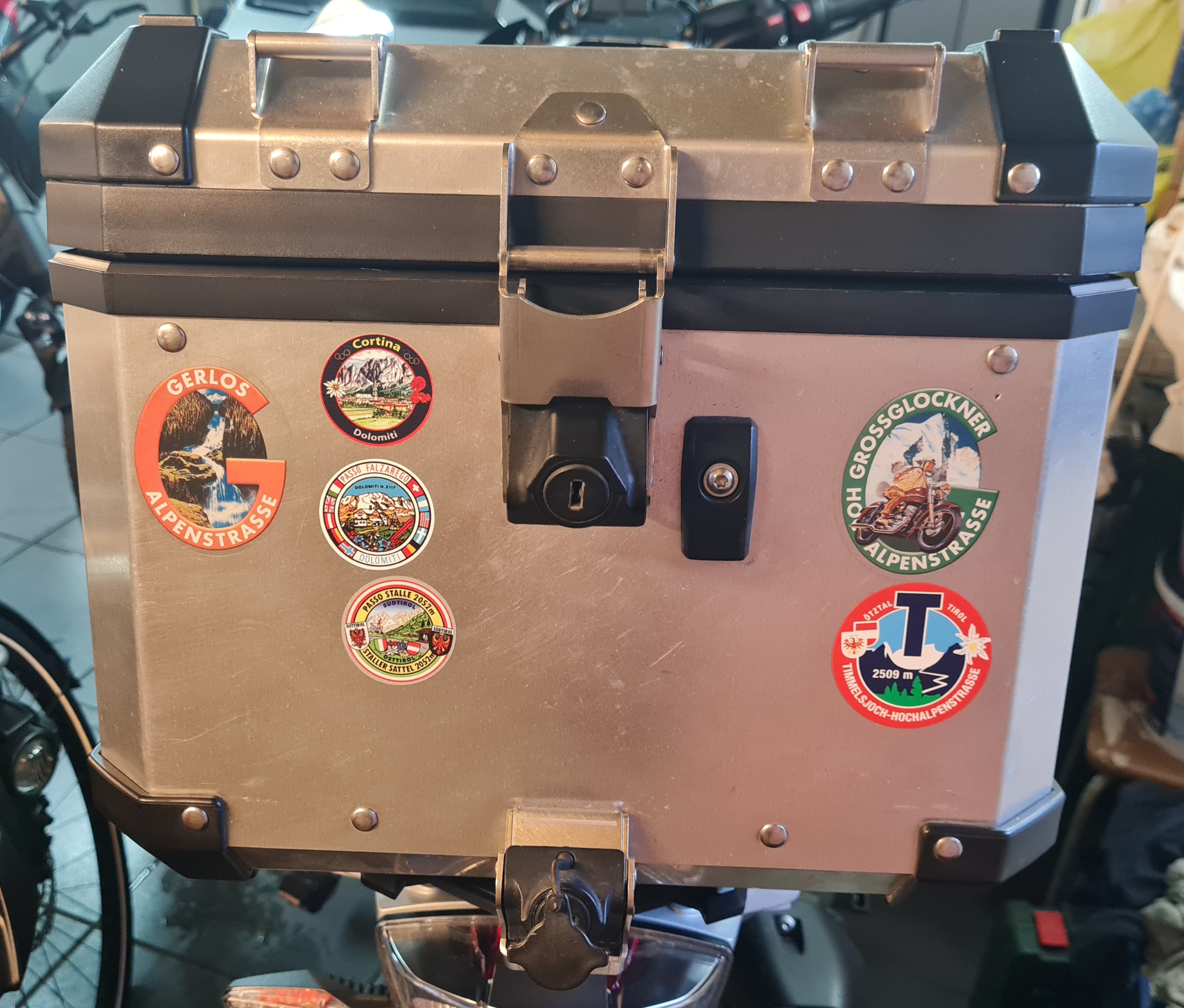

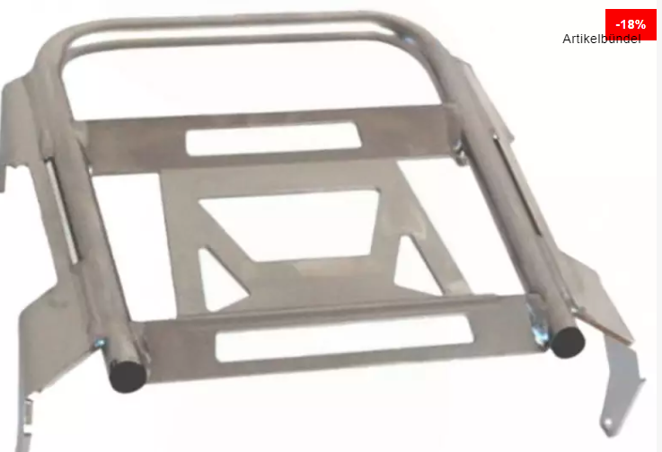

ich habe ein Topcase von der K 25, R 1200 GS ADV, Bj. 2012.
Das soll jetzt auf die K 50, R 1250 GS. Triple Black, Bj. 2022.
Gast29174
Das wird so ohne weiteres nicht funktionieren.

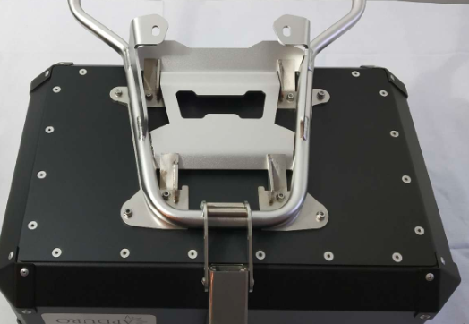

So sieht die K51 Gepäckbrücke aus wenn ein Topcase befestigt ist ( das ist jetzt das Topcase von Apduro aber tut jetzt nichts zur Sache )
die Gepäckbrücke für dein Topcase der K25 hat eine ganz andere Forum
Die Halterungen unten am Topcase sind an einer ganz anderen Stelle.
Schau mal in den Link den ich oben eingestellt habe da haben schon andere versucht eine Lösung zu finden
Entweder mußt du bei Cymarc nachfragen ob er noch einen Adapter hat ( dann klappt das mit der Gepäckbrücke und einem Adapter von Cymarc )
oder du mußt dir selber einen Adapter basteln oder dir ein passendes Topcase kaufen

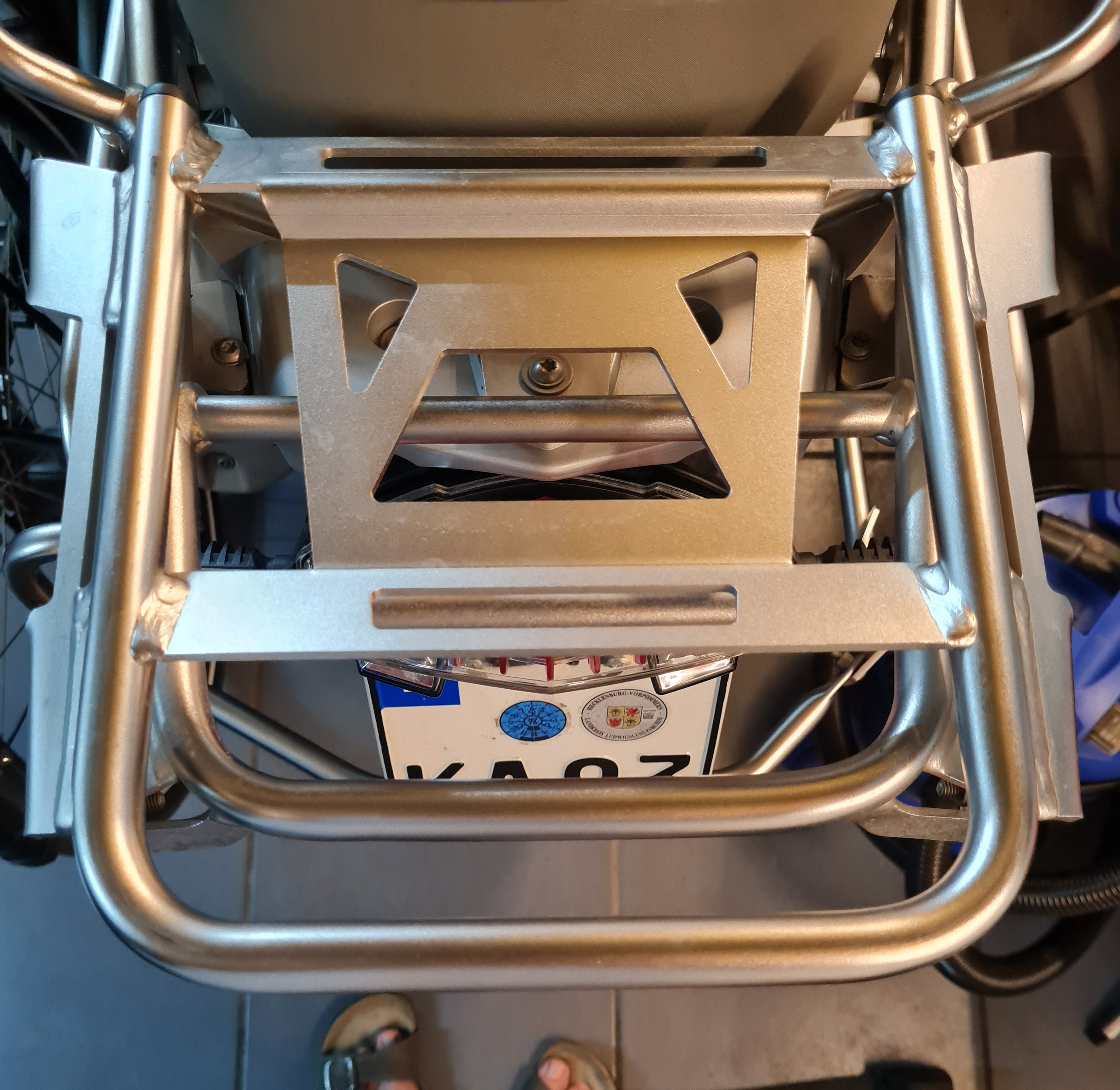

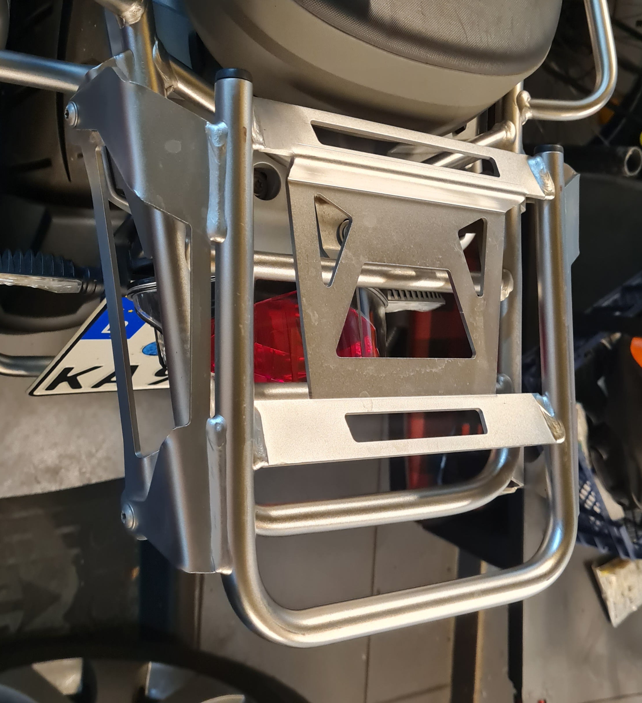

Gast29174
Ja das ist die Gepäckbrücke die ich auch oben eingefügt habe. Die ist breiter und hat eine andere Form

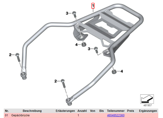

Das hilft Dir nicht weiter. Die Halterung sieht so aus wie ich das aus realoem.com kopiert habe.

Die Gepäckbrücke mit der Teile Nr. 46548522360 passt. NICHT zum Topcase BMW K 25,
BMW R 1200 GS ADV, Bj. 2012 Luftgekühlt.
das hatte ich ja schon so erklärt ( siehe oben )
Wie gesagt, es gab mal einen Adapter von der Firma Cymarc , so dass man mit der Gepräckbrücke der K51 LC dann das Topcase der K25 montieren konnte aber der Adapter ist nicht mehr auf der Homepage und da müsstest du bei Cymarc anfragen ob er noch einen hat.
du hast daher zwei Möglichkeiten
  • du schreibst Cymarc an und fragst ob er noch einen Adapter hat
  • oder du verkaufst dein Topcase für die K25 und kaufst dir ein Alukoffer für die K51
