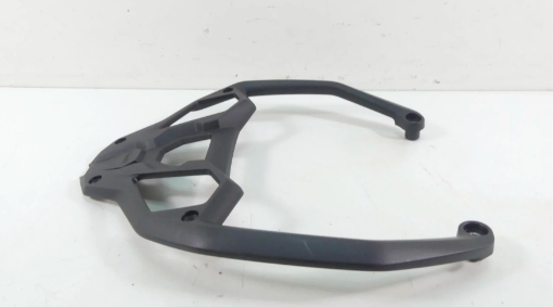

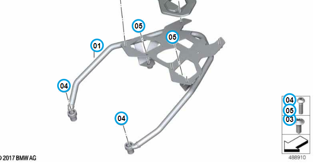

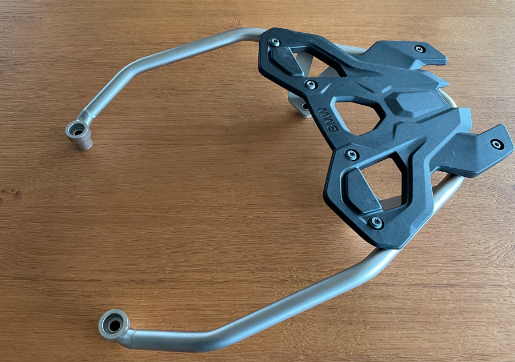

Welchen Gepäckträger hast du denn auf deiner 750er? Es gibt ja ab Werk zweierlei, je nach Ausstattung deiner GS. Den schwarzen Träger aus Kunststoff und den aus silbernem Stahlrohr. Beim einen sollte die Givi Adapterplatte Nr. SR5129, beim anderen die SRA5127 passen.
