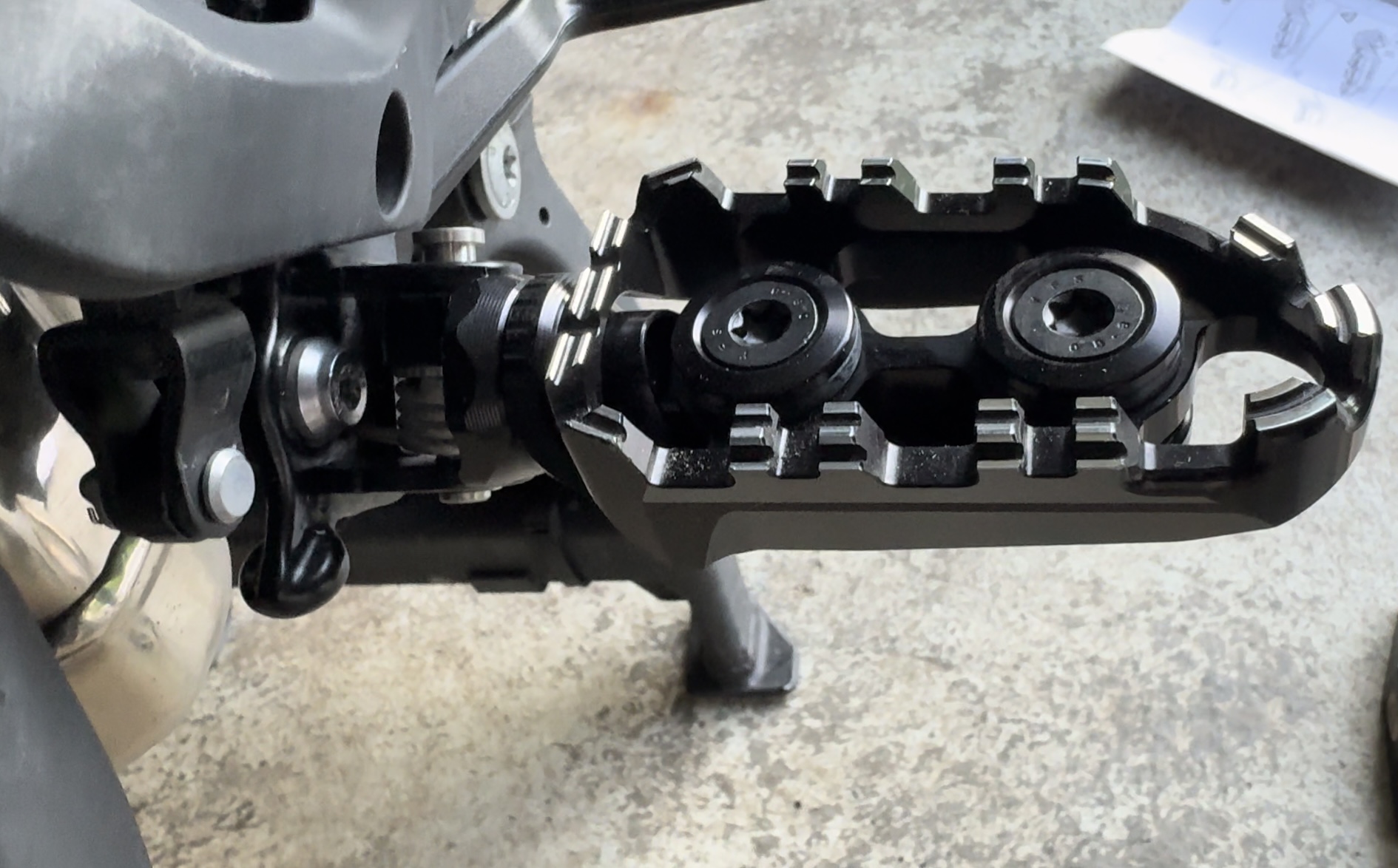

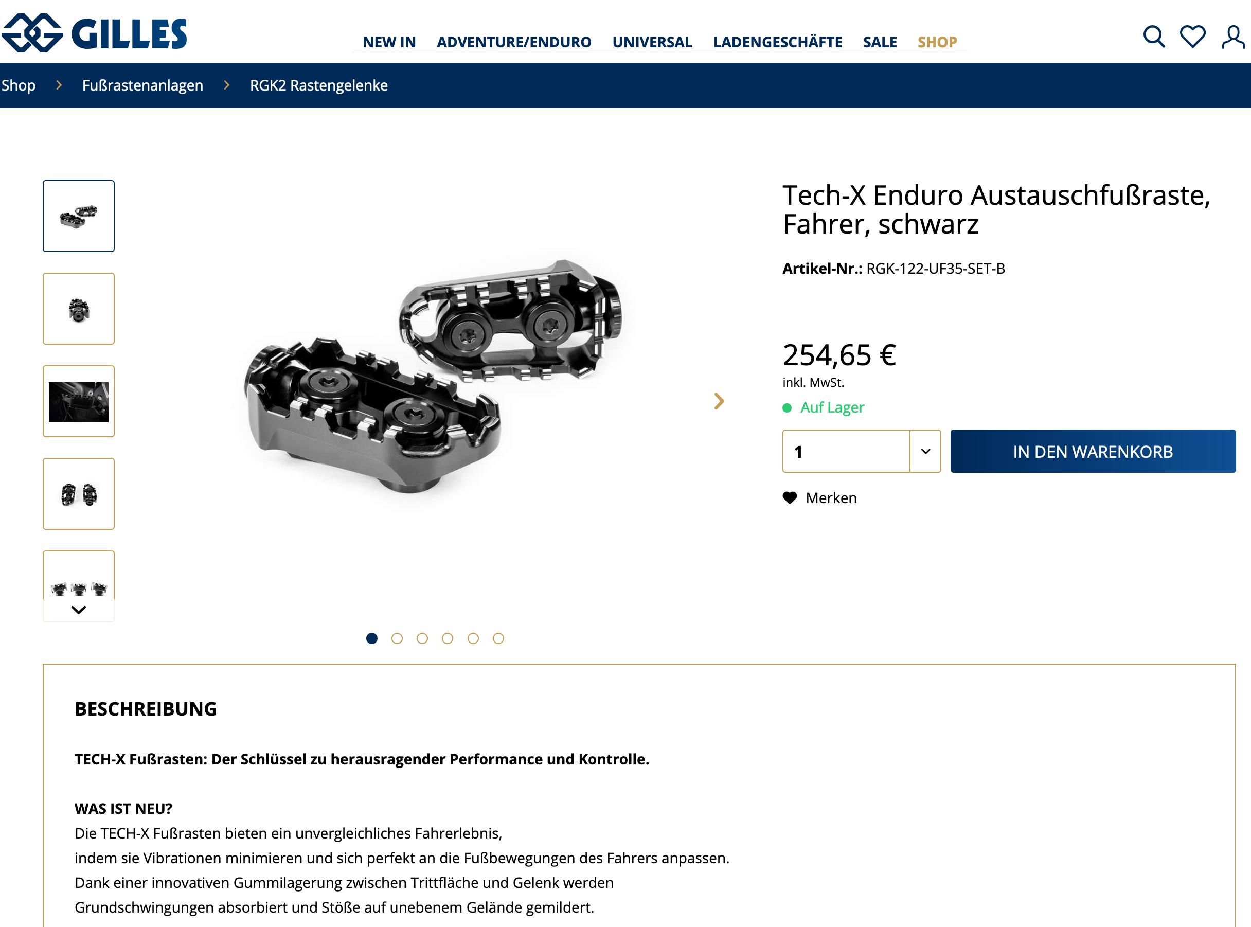

Hi,
also für mich sieht das so aus. Zumindest scheinen die "Benchmarks" ja ziemlich ähnlich zu sein, inklusive halt deiner gewünschten Vibrationsdämpfung. Von daher sollte das doch für dich passen.
Ob das nun der "offizielle Nachfolger" ist, who knows. Dazu steht da ja nichts.

Stolzer Preis - aber schick. Den Preis für die BMW-Endurofußrasten habe ich im Netz nicht gefunden. Etwas günstiger werden diese sein. (?)

Hat jemand die Tech-X inzwischen schon verbaut und kann da mehr dazu sagen?
bitSchleuder
bitSchleuder
23.10.2023
238
München
R 1300 GS
Ich, sind halt Fußrasten. Scheinen zu dämpfen, jedenfalls spürt man maximal den Lastwechsel am Kardan. Verarbeitung ist perfekt, was man bei dem Preis auch erwarten kann.

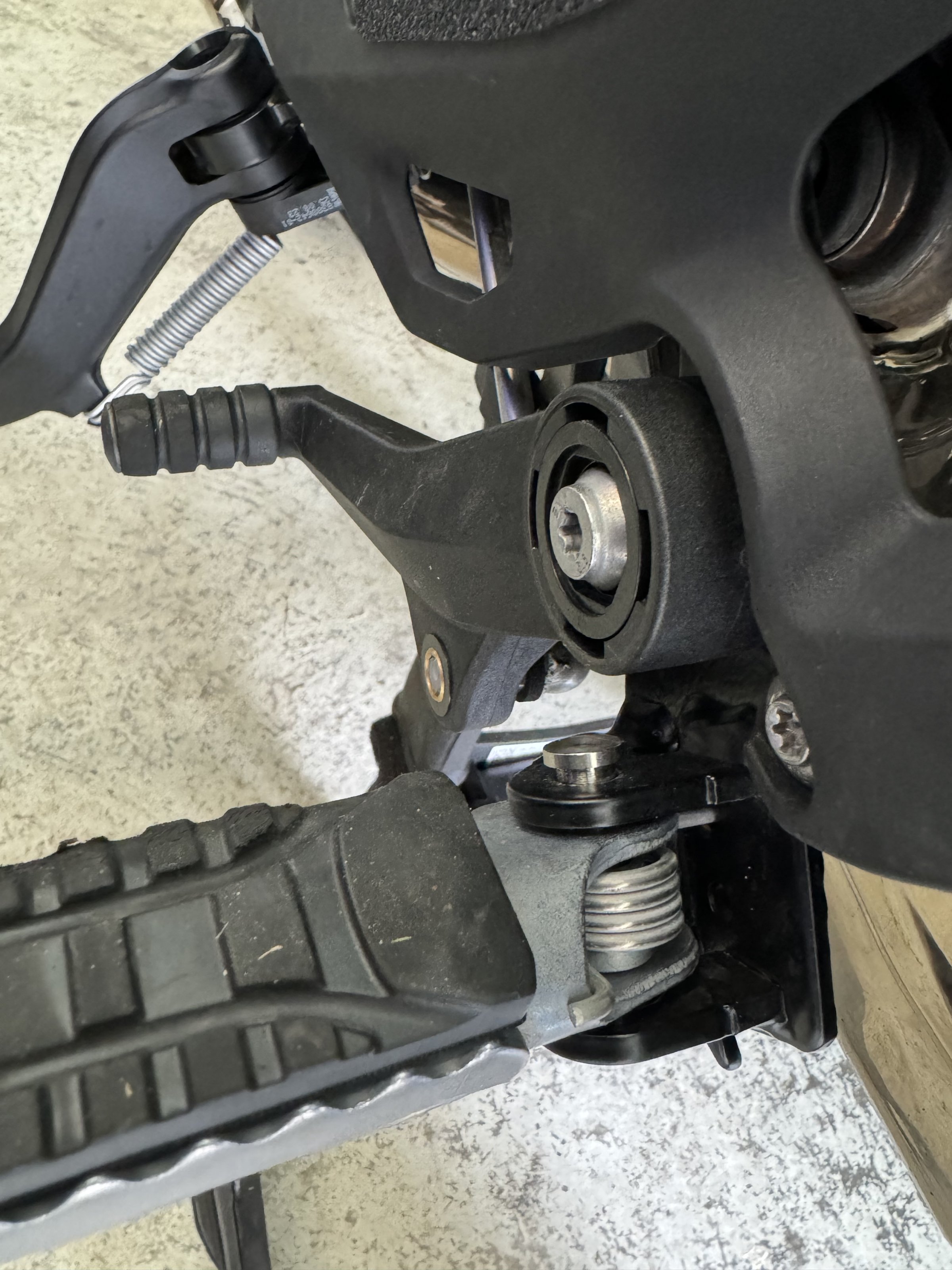

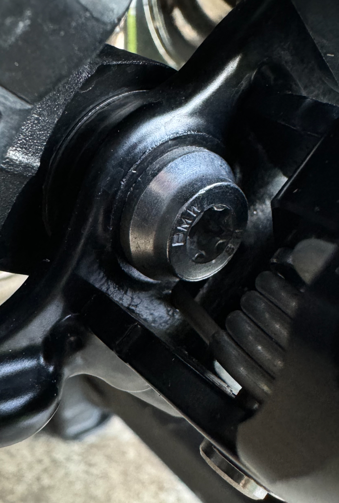

Hallo!
Gestern Abend der rechte Seite montiert. Mit stolzer Brust auf die linke Seite gewechselt um zu sehen, dass der Schalthebel ab muss um den Bolzen raus zu bekommen. Also gefrustet wieder rechts auf Serie umgebaut und schlafen gegangen … 🤣😂
Bin alles andere als ein Schrauber! Schalthebel mit Quick Shifter abzubauen war mir persönlich mit meinen Fähigkeiten zu heikel. Wer weiß ob ich den wieder richtig zusammen bekomme…
Und am Samstag ist ne Ausfahrt geplant…
Machen einen sehr soliden Eindruck und erstes einseitiges probieren hat die richtige Wahl bestätigt.
Mit mehr Erfahrung kann ich nicht dienen. 😆
So ist die Feder rechts zu positionieren. Das gerade Ende durch die Öffnung innen.

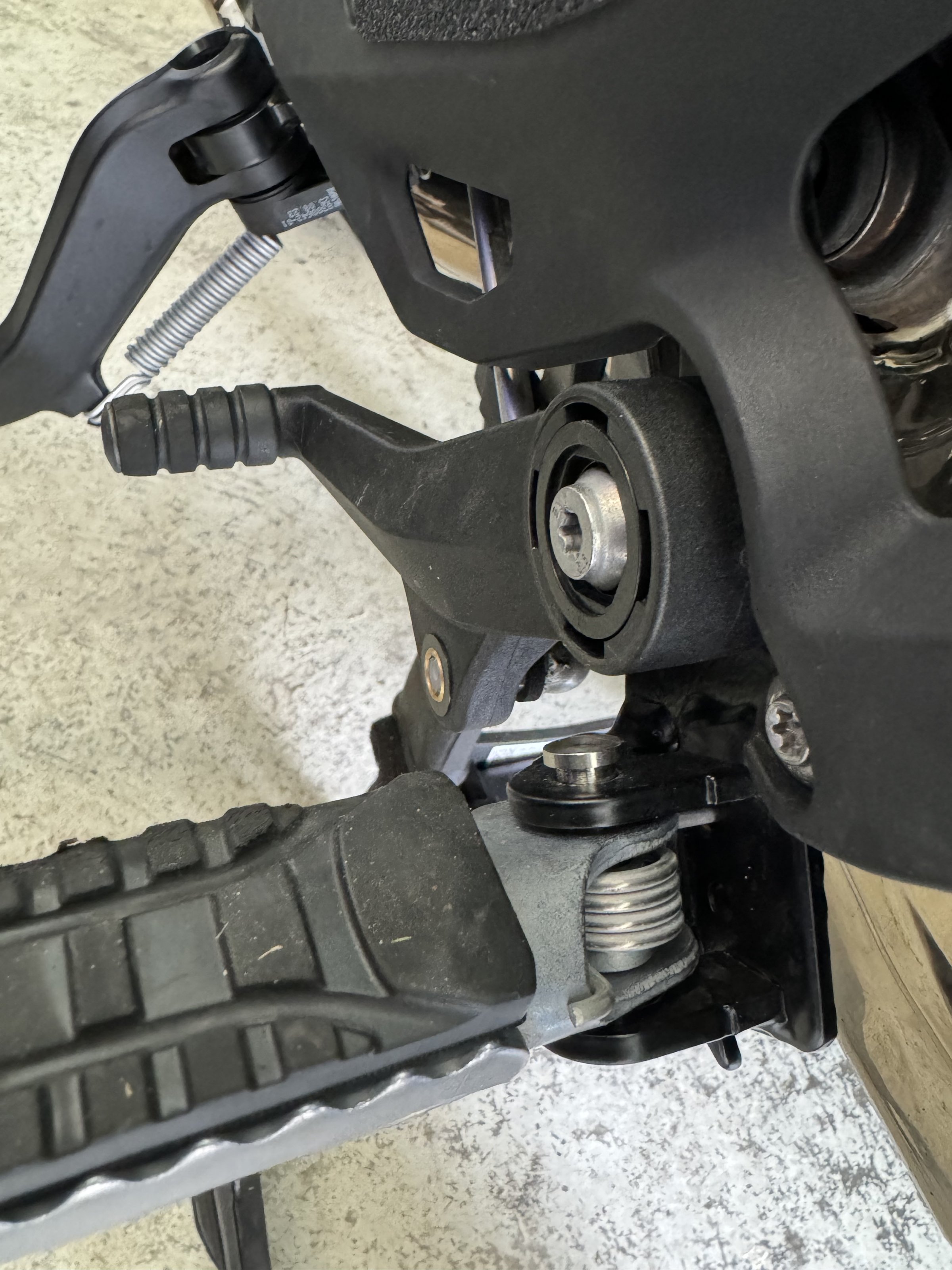

Gibt es denn irgend eine Art Anleitung für den Abbau des Schalthebels? Oder ist es keine Raketenwissenschaft? 😉 Nicht dass mir da 3 Federn und 6 Unterlegscheiben entgegen springen und ich das nie wieder selber zusammen bringe 😂 Mit Quickshifter habe ich etwas Respekt… den werde ich vermutlich auch mit abbauen müssen.
Es juckt in den Fingern am Sonntag Abend …
bitSchleuder
bitSchleuder
23.10.2023
238
München
R 1300 GS
Keine Raketentechnologie. Rechts hilft es die Kunststoffplatte ab zu machen.

Hallo!
Vielen Dank für die Hilfe! Klasse!
Werde ich mir nachher mal anschauen. Ob ich alles richtig gemacht habe.
Gestern Abend endlich selber angebaut. Probefahrt ob alles funktioniert steht noch aus. 🤣
